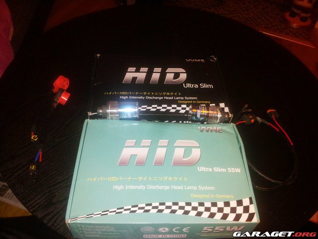

så där då kom tomten lite sent och knacka på dörren idag wink med 55w 6000k till helljusen..35w 6000k till dimljusen..å sen nya D2R 6000k till halvljusen så nu har man något att göra..ska modda lamphållarna till dimljusen satt man får in xenon..ha de gott så länge alla
