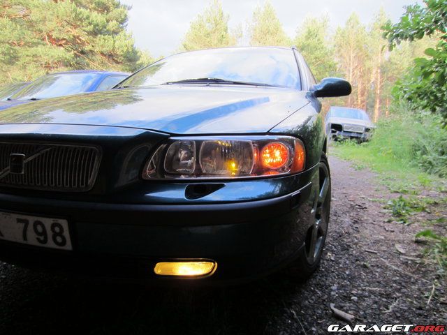

tobzter skrev:
Såg ju lite trevligt ut faktiskt smile
8662985 är artikel nr. hos volvo. kostar typ250kr för båda sidor och lampor medföljer.

ok, det är ju lite konstigt att vissa bilar har det och andra inte... Min var det fördraget på iaf.
Lättast kollar du ju genom att ta bort kontaktstycket från blinkersen, då ser du på en gång om det sitter 3 stift i den. För övrigt så monterar du usa blinkersen precis som din vanliga blinkers lamphållare.

ja antingen skaffar man sig stift och drar en kabel från positionsljuset eller så åker man till skroten och klipper kabel från en volvo som har tre kablar dragna och sedan kopplar in "den tredje" på positions ljuset.

Monterade LaminX film på lyktorna .vart riktigt bra faktiskt .men de va inte det lättaste man gjort här i livet.Blir att montera bort kastarna nästa gång man gör detta satt de bli 100%
Tackar Tomas (skåne) för filmen

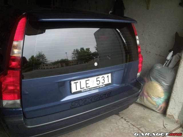

Då va baktorkaren borta NICE..
Köpte biltemas täckpluggar i crome VILKET skit gängerna är kassa så de går inte å spänna brickan ordentligt..ska fixa ny på autoexperten när jag har vägarna förbi och den ska bli svart men denna får sitta så länge

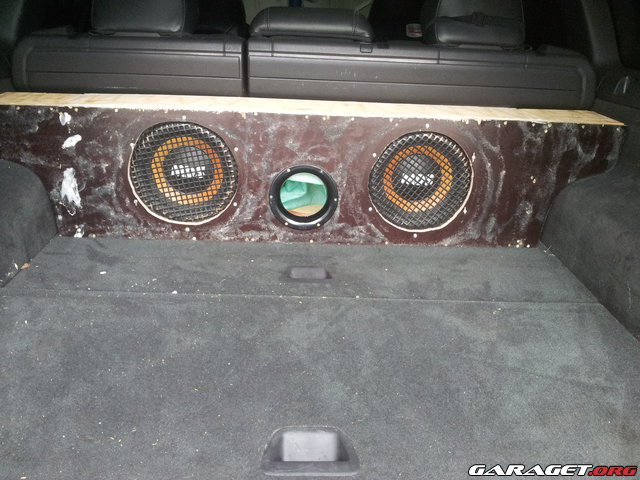

köpte denna för en billig peng i vintras såg helt oki ut med tyg på tänkte ta bort de å kolla va de va för basar å så..MEN herregud Vilket SKIT bygge så den ska byggas om till en SLUTEN låda med egna kammare.

Snyggt utan torkare bak, kanske man skulle ta o fixa! Svårt att se på bilderna hur du gjort för att tabort den..
Plasti dippa lådan i stället för att klä den med tyg tongue

Tackar tackar..lådan är så dåligt skick så det blir en ny sluten låda istället förmodligen dippad wink
Ta bort torkararmen på rutan ..ta bort inredningen i skuffluckan sitter med 4st torx ryck bort inredningen.. Koppla lös spolar slangen plugga den ja vek den  å körde med stripes.ta löss kontakten på motorn .sen sitter motorn med 3 bultar bara lossa dom så vickar du bort hela paketet. Då sitter en gummi packning kvar i hållet bara ta bort den så är det klart ;)sen köp täckbricka på autoexperten med minst 32mm i diameter sen e det bara beskåda:)
Sweet! Får ta och tänka över det där. Blir väldigt clean bakifrån utan torkare!

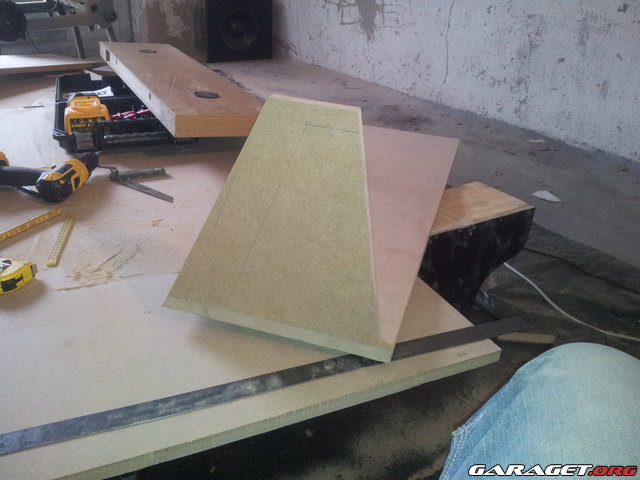

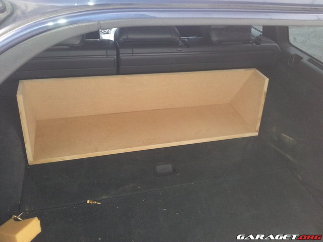

https://www1.garaget.org/gallery/images/17/16508/16508-54e8668b377cb5feaac61b40c9b29e8a.jpg
Stommen klar ska i med 2skiljeväggar och toppen och botten
