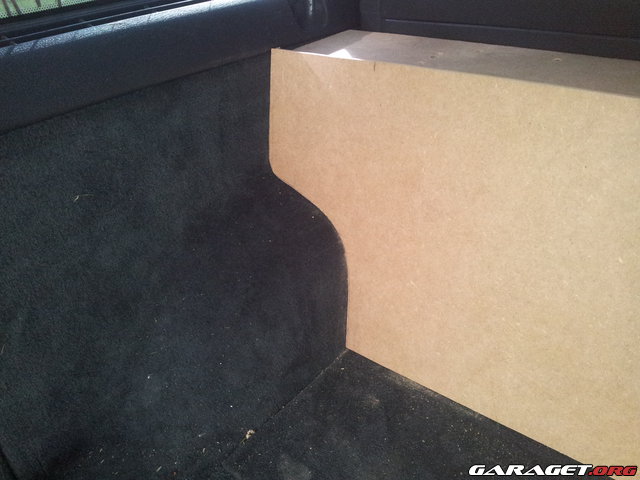

Skitbra! Gjorde du ett väck där ryggstödet sticker ut någon cm extra upptill? Får du dit insynsskyddet med lådan på plats? Måste göra covers till min låda så det går upp över hjulhusen, blir så mkt snyggare.
3 181 Inlägg
12 juli 2012
#84
Tackar..lådan går inte exakt efter ryggstödet så ja slapp göra något veck..vet tyvärr inte om insynsskyddet går på har tyvärr inget..men lådan slutar ju precis innan plasten börjar..så kanske går på
730 Inlägg
12 juli 2012
#85
tobzter skrev:
Aha, du gick så att säga den enkla vägen då. Det gör ju inte så mycket det syns ju ändå inte. Då är det svårt att veta om det går dit. Är en ganska bra sak att kunna ha kvar och dra över ibland om man ställer på något dåligt ställe.
3 181 Inlägg
12 juli 2012
#87
Sjodahl skrev:
tobzter skrev:
Dumt å ta en jobbig väg när det finns en enkel väg. Å som sagt de syns inte änns sen va tanken att fästa lådan i öglorna på golvet nerre vid sätet satt den sitter där den sitter wink

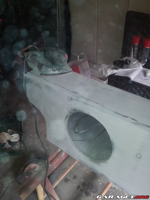

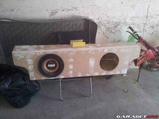

https://www1.garaget.org/gallery/images/17/16508/16508-caab744a8ebb56edd90112354abb2a58.jpg
Slipad och på med andra svängen med spackel

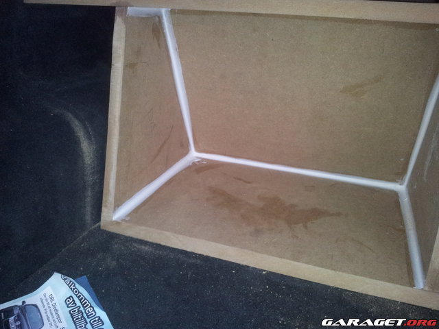

Vad har du limmat lådan med för lim? Något som funkar bra samt att man inte behöver täta i efterhand är Pl400 wink Kan garantera att lådan håller efter det.
3 181 Inlägg
14 juli 2012
#91
Vanligt trälim är den limmad med.. Då vet man till nästa bygge att ta pl400 istället wink
730 Inlägg
15 juli 2012
#92
Det fungerar lika bra, om man bara tätar med sillicon sen.

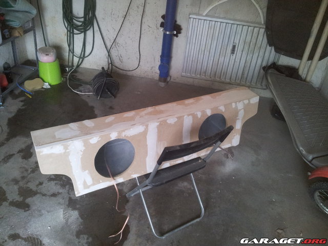

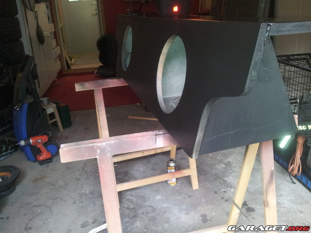

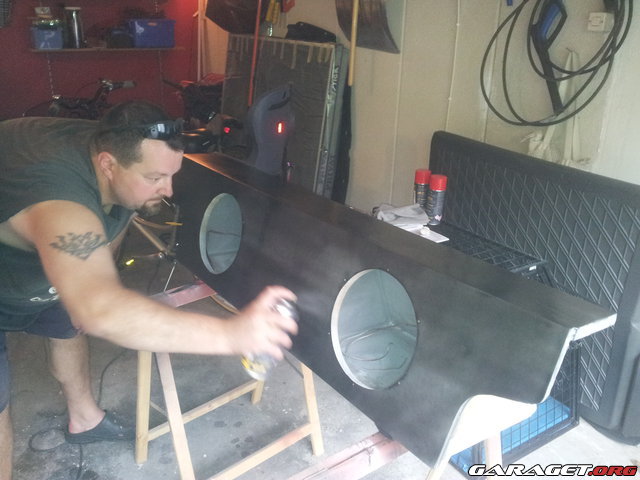

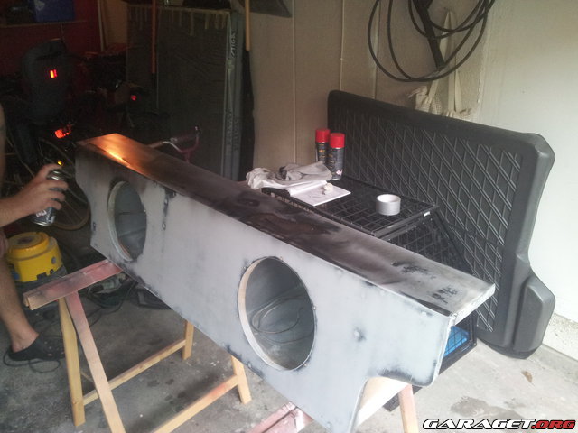

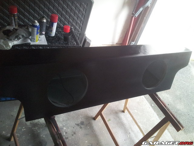

slipar för fullt
https://www1.garaget.org/gallery/images/17/16508/16508-c87a0b8e50be73f67f7448f14e8a5f1e.jpg

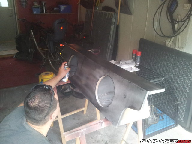

Så där nu kör dipkungen Tomas (skåne) första lagret
https://www1.garaget.org/gallery/images/17/16508/16508-e7e343681f8c96a2525aa7bad8123370.jpg
https://www1.garaget.org/gallery/images/17/16508/16508-16b171527af61a893da287a4129c80f5.jpg
Nu börjar de täcka lite
https://www1.garaget.org/gallery/images/17/16508/16508-fb22e10e7fb778ecd207aaa894fcdd71.jpg
Blir grymt bra
https://www1.garaget.org/gallery/images/17/16508/16508-3fc5ec70ecee1e38b94b75e28f16479e.jpg
Det tar sig
https://www1.garaget.org/gallery/images/17/16508/16508-19bb5b914cad474a428e52f2aa98a5d8.jpg

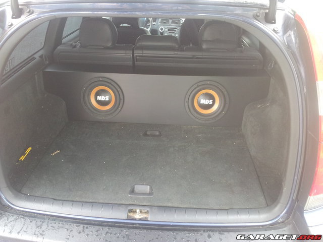

Nu sitter den i bilen vart grymt bra
https://www1.garaget.org/gallery/images/17/16508/16508-37a62e20eb021531e9359773b1d03711.jpg
Jäklar va bra det vart tillslut PLASTIDIP är en jäkla skön produkt smile
Stort tack till Tomas (skåne) för dippningen och de runt omkring Du är The king of DIP..Sen stort tack till www.racedack.com för grym kundservice Beställde plastidip på fredag kväll och hämta den på lördag .Grymt bra pris på dippen också Tack
Så nu har man hamna i Plastidip Träsket härligt

Kul att du blev nöjd, lådan ser ju kanon ut och var fan så mycket smidigare än min att få in i bilen haha:-) Nu vill vi se massor dippat i fortsättningen:-)
