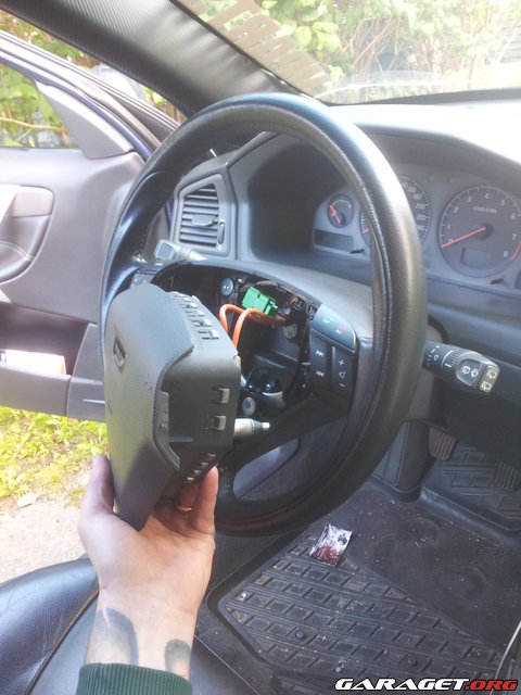

https://www1.garaget.org/archive/17/16508/243147/243147-2888217.jpg
har man hitta en liten R-ratt blir förmodligen montering i morron..har även en vanlig 3 ekrad så ska se vilken som passar bäst

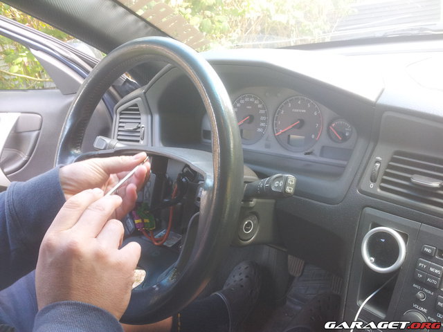

https://www1.garaget.org/archive/17/16508/243147/243147-2891993.jpg
då va den monterad grymt skönt å fint..
Tack tomas för hjälpen med bytet ja va livrädd att man skulle spränga hela bilen i luften .men de va sjukt lätt att byta ratt

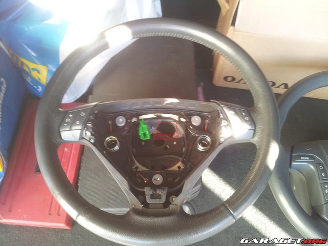

ratt byte
Skruva ur de två skruvar på sidorna av ratten som håller fast krockkudden i den fyrekrade ratten. T30 torx
Dra ut krockkudden från ratten och lossa det gröna kontaktstycket, och de två anslutningarna till krockkudden
och lägg den åt sidan
Se till att ratten är rak lossa rattbulten och skruva ur den bulten. Låt ratten sitta kvar
Ta loss den skruv som skall användas för att spärra kontaktrullen ur dess hållare. En sådan skruv borde finnas både i den gamla ratten och i den nya och vilken som helst av dem kan användas. I den fyrekrade ratten sitter skruven under svängningsdämparen och strax över etiketten i botten på ratten . I den treekrade sitter den också i rattens nederdel men lite till höger om mitten.
skit dålig bild tyvärr
https://www1.garaget.org/gallery/images/17/16508/16508-ac61b6344b5153284db476c864b6062a.jpg
skruvens strl
https://www1.garaget.org/gallery/images/17/16508/16508-f8872227793df4363f84eed477b1ff35.jpg
Montera skruven i kontaktrullen vid den svarta kontakten (innan du tar bort ratten). Skruven skall hamna så att dess utskjutande ände går in i den rektangulära öppning som finns bakom den när ratten står rakt. Det kan vara lite knepigt att pilla in skruven i sitt hål (Ratten ska sitta kvar). gör du inte detta så kan de bli ett rent helvete har ja läst mig till nu efter rattbytet.de har något att göra med Antisladd systemet..så glöm inte detta innan ratten tas av
Sen när lilla skruven sitter där den ska så e de bara slänga bort skit ratten å slänga på den andra se till att den hamnar rakt å fint helt 100% går nog tyvärr inte min står någon grad fel men inget man tänker på skruva på bulten ordentligt koppla in den gröna kontakten och dom 2 till airbagen Ta loss den skruv som använts för att spärra kontaktrullen och sätt tillbaka den i sin hållare..Sen är de bara trycka ditt den 3ekrade airbagen satt den klickar fast är inga skruvar till den som de är till den 4ekrade ratten
https://www1.garaget.org/gallery/images/17/16508/16508-dca701724fad2edeb80a841b886e7fa2.jpg
FINNS E GRYMT BRA GUIDE PÅ www.svxc.se också som är grymt mycke bättre än denna men de är inte svårt att byta ratt tänk bara på den lilla skruven att du fäster den innan du tar bort ratten och tar bort den innan du trycker ditt airbagen
Senast redigerat av tobzter (10 september 2012)
