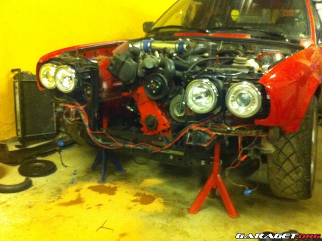

Dags för en liten update tycker jag.
har varit ganska dött på att skruva med BMWn trotts att det behövs. Detta beror mycket på att vardags bilarna gått sönder efter varann sad.. och nu är det bara en vecka kvar tills det är dags att köra på Sala Racing Park och bilen står fortfarande på pallbockar, det som det fixas med just nu är större broms ok fram samt 30% mer styrvinkel, dock kan vi inte utnyttja det fullt då däcken tar i krängningshämmaren samt innerskärm, isf behöver breddade länkarmar sad, kanske blir nått att skaffa i vinter?.

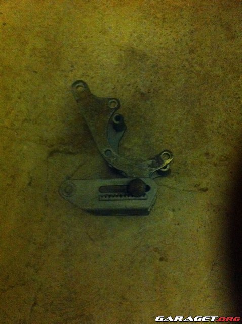

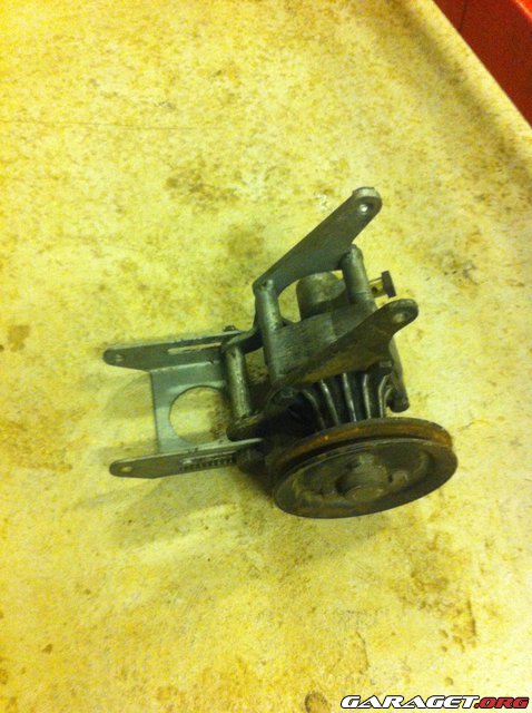

Sen har man fixat seg ett fäste för servopump
https://www1.garaget.org/gallery/images/180/179583/179583-e494b63560662db0f98fe2d007c3e4f2.jpg
Montera på servo pump
https://www1.garaget.org/gallery/images/180/179583/179583-f0d40bd71ea6338fb92fa1646cf28f39.jpg

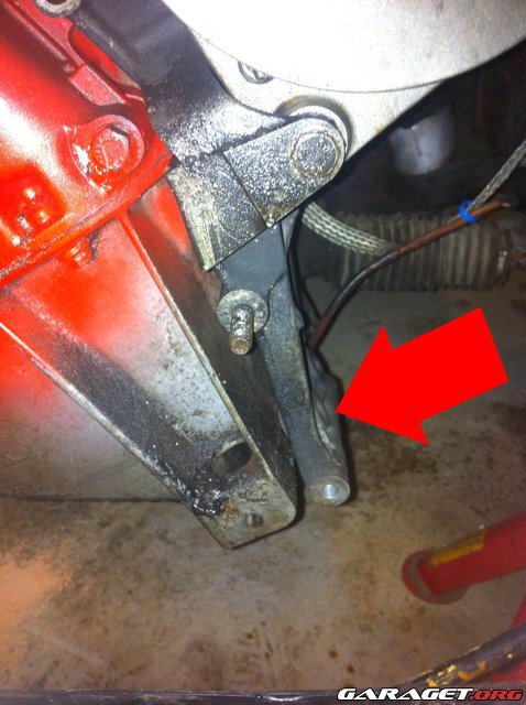

Men när det skulle på motorn så visade det sig att det inte passade på fästet som satt där.....sad
https://www1.garaget.org/gallery/images/180/179583/179583-197d25409f868168bb8af8540aff66e1.jpg
Den delen som är vid pilen, måste man ta bort för att få det att funka, såg jag när jag var på skroten idag för att ta generator fästet från den motorn som servopumps fästet kommer ifrån.

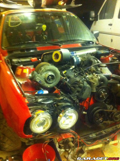

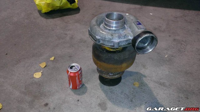

här är en bild på vad som kanske kommer att komma på i vinter om man hinner smile
https://www1.garaget.org/gallery/images/180/179583/179583-75123b5b336947c9f6d8d9a819e74f7b.jpg
Holster HX50 turbo

Så det blir turbo iallafall hehe big_smile smile
Team RedLine Racing
144 Inlägg
15 november 2013
#206
Det ser så ut nu i varje fall, får väl se vad vinter erbjuder smile

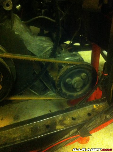

Nu har det blivit en sväng i garaget igen.
vart att montera servopumpen på plats.
https://www1.garaget.org/gallery/images/180/179583/179583-5a86bdc2d56eb0f48d0abec549dee7f1.jpg

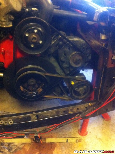

när generatorn skulle komma på plats så vart det lite knepigt, passade inte på fäste så då vart det att försöka att tillverka ett fäste så att det skulle passa. men efter några försök och tänkande så gavs det upp. Och så bar det av till skroten för att skaffa en generator som passa.
https://www1.garaget.org/gallery/images/180/179583/179583-7a9c433e1d8deda4a9e0c14a56681d70.jpg

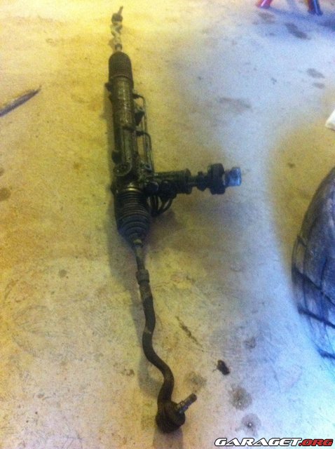

när man endå var på skroten så vart det en e46 styrväxel som fick följa med tillbaka till garaget. det blir nästa veckans bestyr.

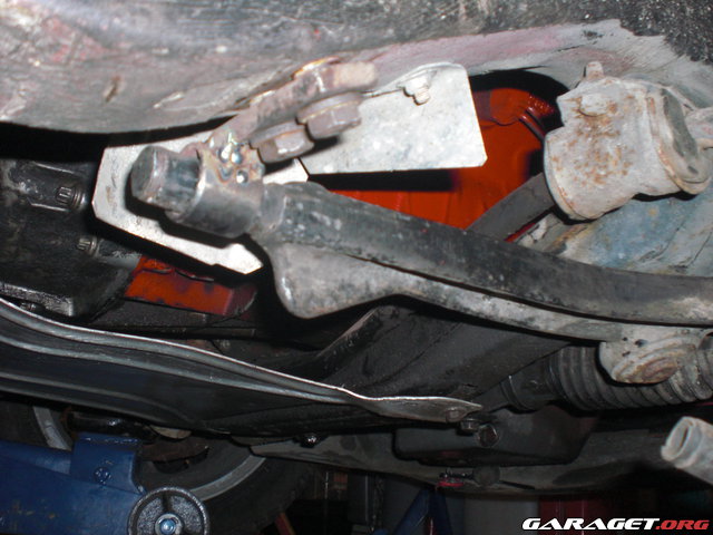

här är bild på våra special fästen till länkarmarna, Funkar förvånansvärt bra faktiskt!
just här är det dock bara en "mock up"
har ingen bild på den färdiga produkten vad jag kan hitta iaf...
https://www1.garaget.org/gallery/images/180/179583/179583-5ab2457b32e441a4d4a72d1f4a9f2d46.jpg

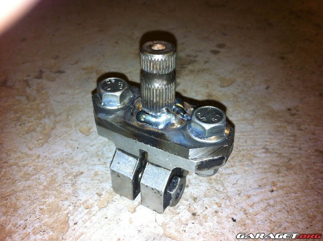

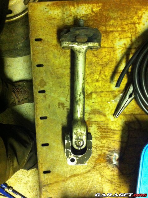

nu så  har man lyckats att få bort rattaxelknuten, vart att kappa sönder busningen för att få bort den.
https://www1.garaget.org/gallery/images/180/179583/179583-726a780aa475c6a9af491d36a9ce4b35.jpg

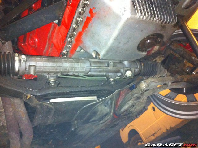

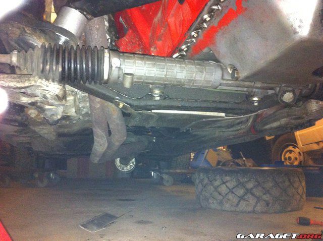

när rattaxelknuten hade kommit bort så var det bara att börja montera styrväxeln, efter att fått prova sig fram med lite olika brikor storlekar så kom även styrväxeln på plats
https://www1.garaget.org/gallery/images/180/179583/179583-c67a6939195849860faac399fc1cf7c8.jpg
https://www1.garaget.org/gallery/images/180/179583/179583-32ec737727324a3be5c5ed889d5a9cc7.jpg

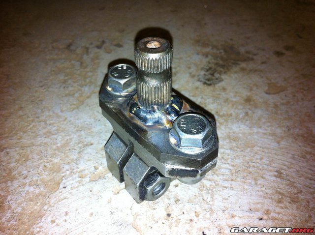

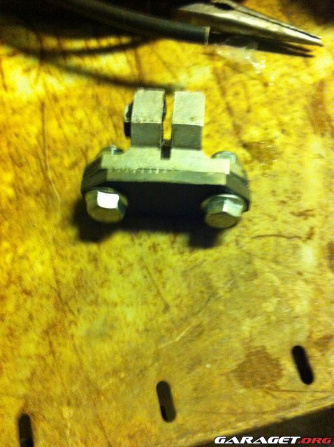

sen upptäcktes det att fästet för rattaxelknuten inte är det samma som på e30, e46 är större. Så efter lite funderingar på hur man skulle lösa det, så vart det att börja bygga en adapter mellan e46 till e30.
https://www1.garaget.org/gallery/images/180/179583/179583-10a862aedbecff162845ad136949a19b.jpg
https://www1.garaget.org/gallery/images/180/179583/179583-f4458cf6782cd5fcbb8faf495e6dc070.jpg
https://www1.garaget.org/gallery/images/180/179583/179583-6d45cabcc60678e03bff3d9655fb3220.jpg
blir att fortsätta med det bygget nästa gång man kommer ut.

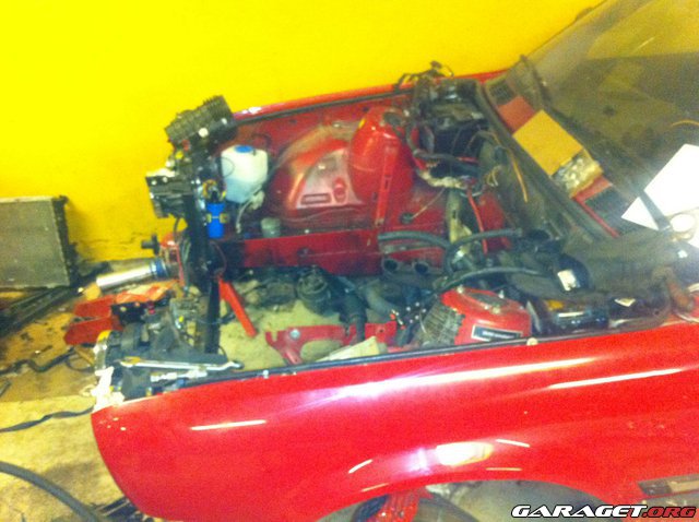

Så där då har man varit ute i garaget och härjat lite.

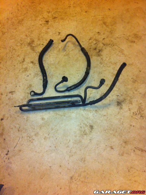

skaffade lite servoslangar
https://www1.garaget.org/gallery/images/180/179583/179583-ea9ab65894b3133341fb1cd64d5c8676.jpg
men visade sig att man fick modda om en av slangarna lite gran
https://www1.garaget.org/gallery/images/180/179583/179583-fbf8350a7c9b04acafe38bf96bacd2c9.jpg

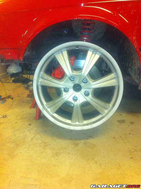

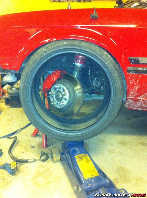

sen så har man fått för sig att man kanske ska ha 18 tum på fram, blir lite trågt........
https://www1.garaget.org/gallery/images/180/179583/179583-5f041b3d2c8c5064c0b7a16063ebb717.jpg
men det visar väl sig lite mer hur det blir när bilen står på marken.

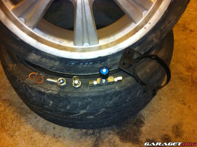

lite annat man fått hem oxå som servo olje burks hållare, bromsreducerings ventil

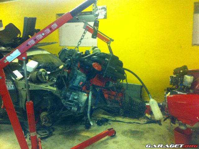

sen vet jag inte riktigt vad jag fick för mig men det vart lite så här.......
https://www1.garaget.org/gallery/images/180/179583/179583-050738fafe7941341f9f7e0a2f7acad6.jpg
https://www1.garaget.org/gallery/images/180/179583/179583-b3aa839718457a88aab354f7b226698b.jpg

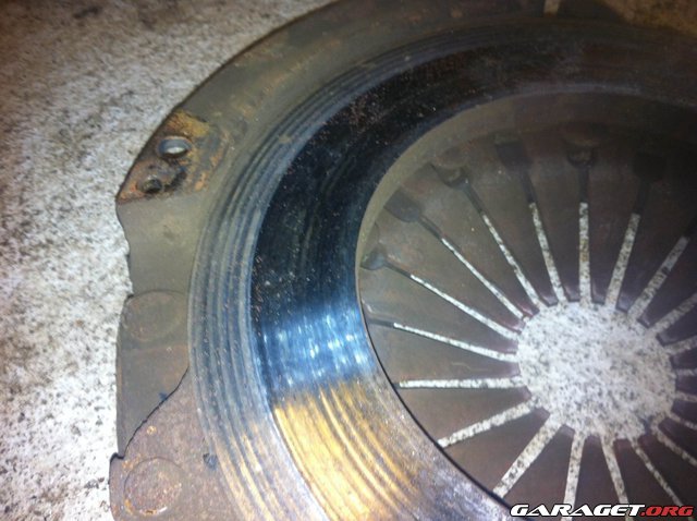

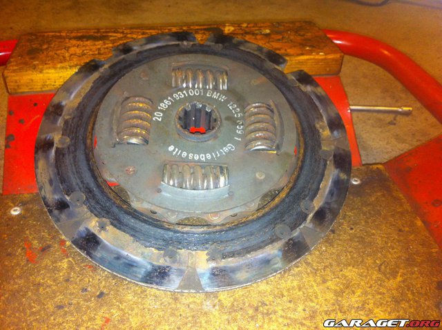

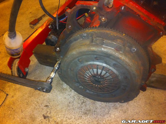

men när jag ändå hade tagit ut motorn så tänkte jag att man ändå kunte titta till hur kopplingen mådde, med tanke på att jag tyckte att det var lite svårt att få i 1 och 2 på sista körningen.
https://www1.garaget.org/gallery/images/180/179583/179583-f9797a9480bdde27948a3ca1f6473b89.jpg
https://www1.garaget.org/gallery/images/180/179583/179583-908e6592b0ee5ab15ee7c41e14a71518.jpg
https://www1.garaget.org/gallery/images/180/179583/179583-053245d9ccc241e3ad60ace54d3688d0.jpg
tror inte att den mådde så himla bar den kopplingen.....får fundera på vad som ska göras här näst.
