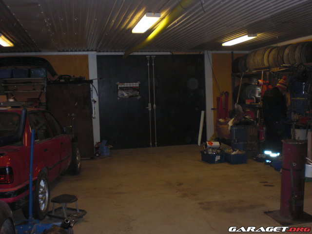

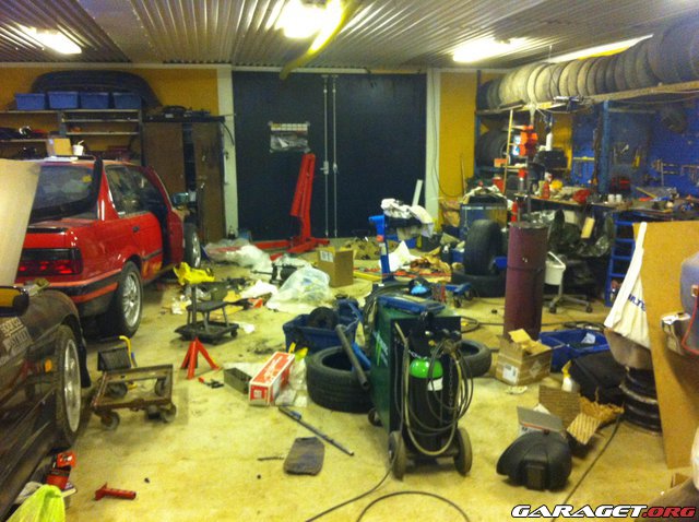

Då var det dax igen med en liten uppdatering......
Det var inte en vacker syn när man öppnade garage dörren...'
https://www1.garaget.org/gallery/images/180/179583/179583-e6be8dd4a9ad966bc251d594aa702d9b.jpg
men men för att få göra nåt kull får man väl göra det tråkiga först....städa lite tog en timma ungefär sen såg det hut så här smile

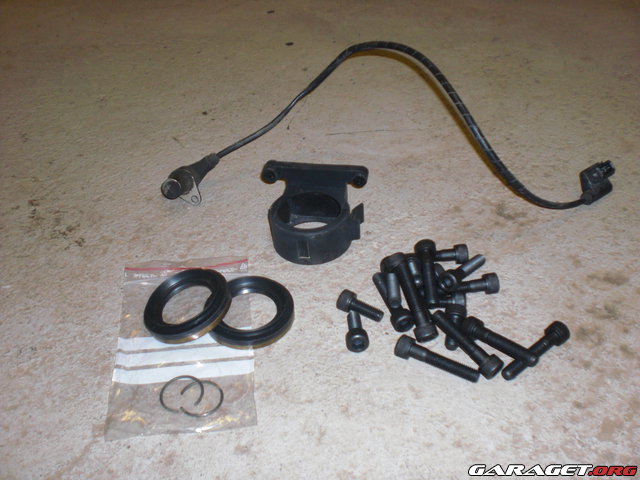

med det ur vägen så var det bara att plocka fram lite delar som hade införskaffat för detta tillfälle
https://www1.garaget.org/gallery/images/180/179583/179583-8ef2df4241ad26e4c5d275741743e2d4.jpg

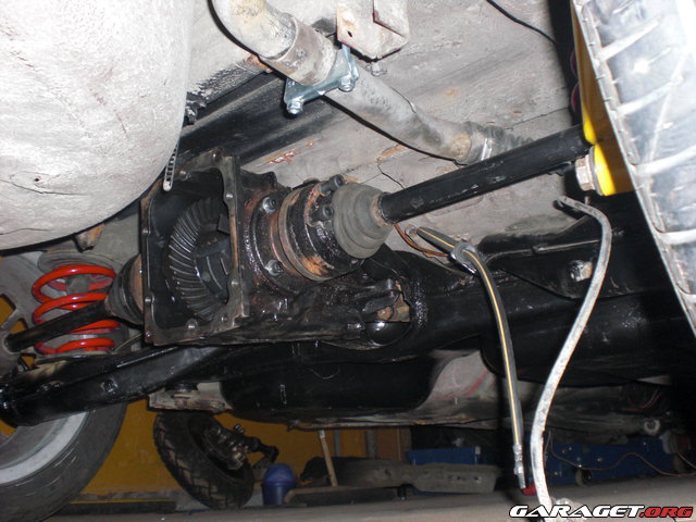

två nya axeltätningar till diffen, en lite vr-givare från e34 m30b35 samt lite nya bultar till diffen. och ny hållar till orginala kabel hållare i e30.
så det var bara att sätta i gång att jobba, börja med att montera axeltätningen och lite nya o-ringar på slutväxeln. Sen monterades den upp, men kom på att man inte hade monterat örorna som drivaxlarna ska sitta på. Så det va bara att ta ner den igen.  och när man ändå haden den nere igen så tänkte man att man kunde pressa i den nya gummibustningen till slutväxeln......men det gick inte så bra det.
https://www1.garaget.org/gallery/images/180/179583/179583-4356d1f69a85618bf612e42fd30b12b8.jpg
den gick lite av sad men resten åkte på plats i varje fall
https://www1.garaget.org/gallery/images/180/179583/179583-c10d7f0621ac7ad12dc51d6c119b59ef.jpg

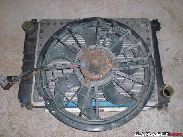

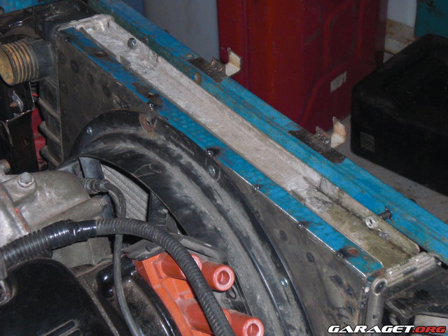

Sen så hade vi lite problem med kylningen på moton föra året, så då vart det lite tillverkning för att optimera  kylninge lite. hoppas att det funkar......
https://www1.garaget.org/gallery/images/180/179583/179583-c337c68f153173e8ed1fd6496daba207.jpg
https://www1.garaget.org/gallery/images/180/179583/179583-4c85bfd0d40b86451978944779433402.jpg

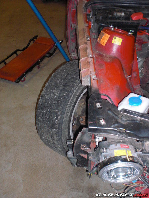

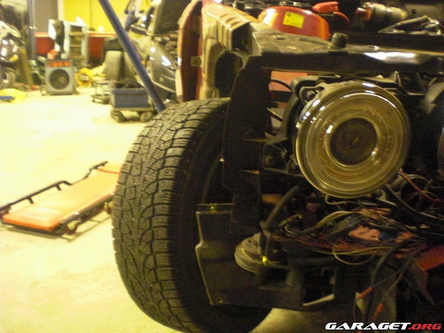

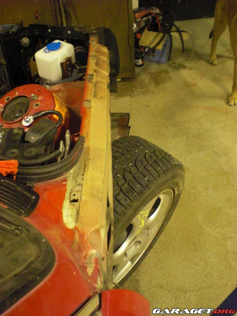

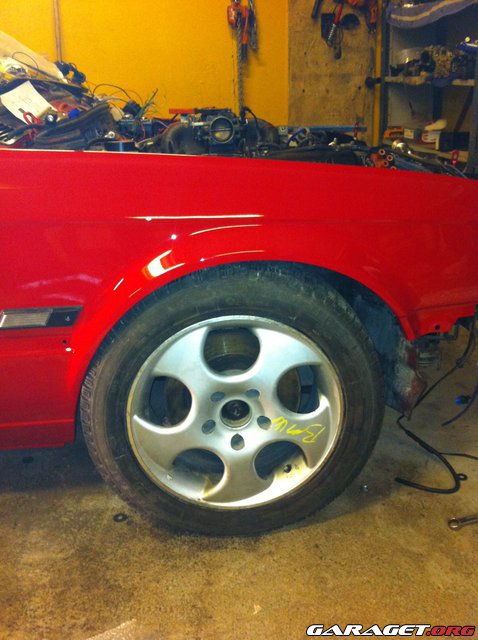

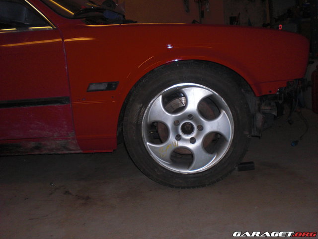

vid föra tillfället vi var ute så såg det ut så här med framdäcket och framskärmen.
https://www1.garaget.org/gallery/images/180/179583/179583-5b4161b88a4b14fa1c2518c9cb127d00.jpg
och efter lite tänkande och fixande.......
https://www1.garaget.org/gallery/images/180/179583/179583-41682b7c644df3b7ebcbbea94b867bb1.jpg

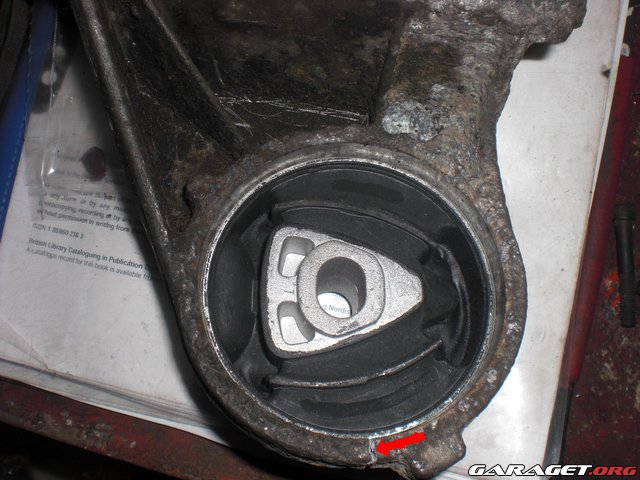

vart att göra en egen ny bärarms fäste till länkarmen fram......deta är bara en liten prototyp inte den slutgiltiga delen men man får ett lite hum om hur det kan bli.
https://www1.garaget.org/gallery/images/180/179583/179583-5ab2457b32e441a4d4a72d1f4a9f2d46.jpg

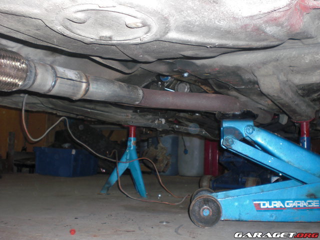

Vart en sväng till garaget i går, och det här var det som vart denna gång.......smile

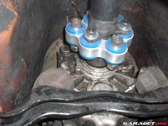

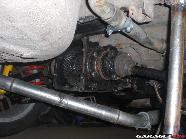

montera klart drivaxlarna och kardanen åkte på plats
https://www1.garaget.org/gallery/images/180/179583/179583-d5d467df1f80eeb1b7bb529442c0248c.jpg
https://www1.garaget.org/gallery/images/180/179583/179583-62b47d44bf26cab850e23281d64b5490.jpg

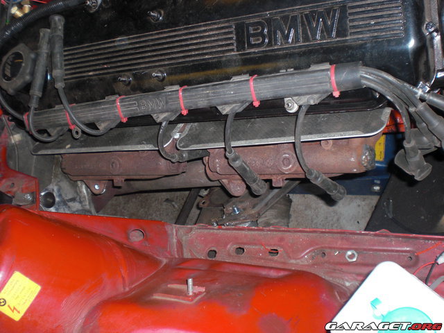

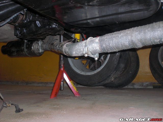

Sen kom grenrören på plats och tätt följt efter så åkte delvis avgassystemet på plats..
https://www1.garaget.org/gallery/images/180/179583/179583-af819aec39a389a4b043a24d134c2c28.jpg
värme skydds plåtem mellan kardan och avgassystemet åkte på¨plats med men vart ingen bild.
https://www1.garaget.org/gallery/images/180/179583/179583-ac36f478c333ddd493dca4b82ca8c271.jpg
Råkade stå en pallbock ivägen bak för att kunna hänga upp avgassystemet på alla upphängnings ställen.....
men det är ju inga problem att göra när bilen hamnar på marken nästa gång. hänger där så länge
https://www1.garaget.org/gallery/images/180/179583/179583-058205c3e59e9f270026e1786af4563e.jpg

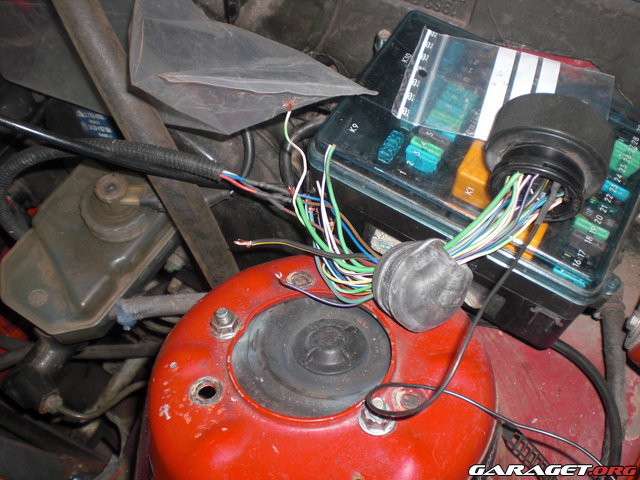

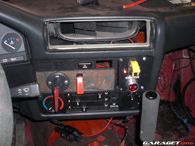

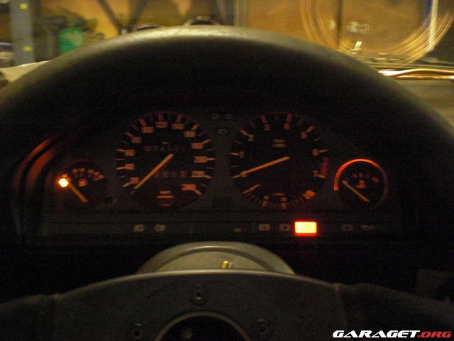

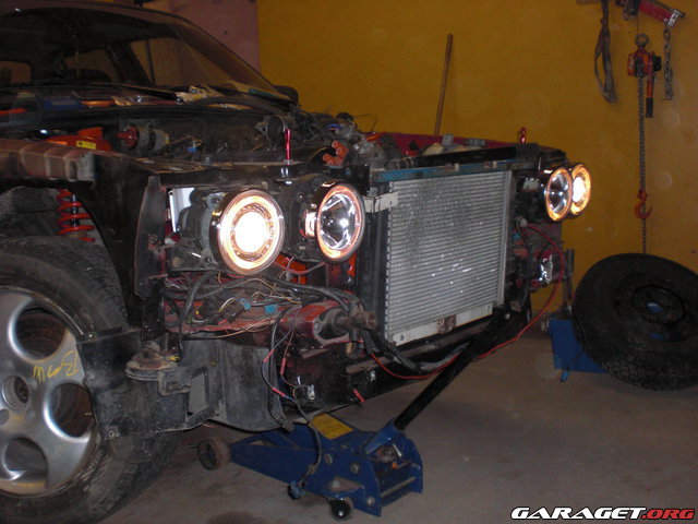

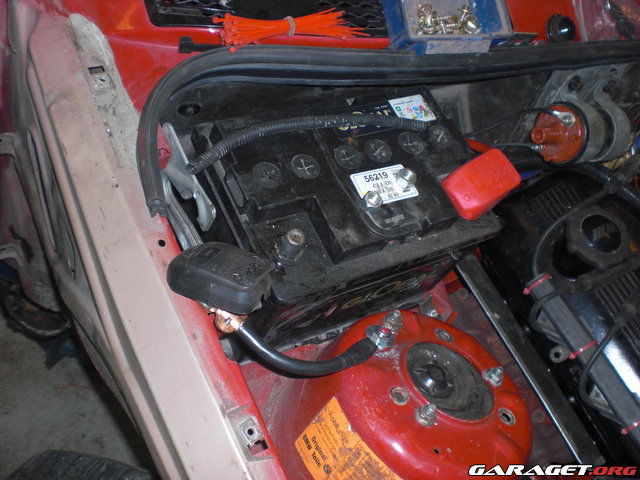

Under tiden allt annat kom på plats höll mattias på med lite el i bilen som att koppla lite el på sprutet så att det nästan är färde kopplat samt att han fixade all annan el i bilen så.
https://www1.garaget.org/gallery/images/180/179583/179583-11143410b0fe5e51bd79550f2c358df8.jpg
https://www1.garaget.org/gallery/images/180/179583/179583-432e642088fb8f7c0ff4943bf867fc5f.jpg
så att nu finns det ström till allt utom sprutet smile
https://www1.garaget.org/gallery/images/180/179583/179583-8969b8af6693f3e5cafc4b071dfcb976.jpg
liten sudig bild men man ser att lamporna lysser
https://www1.garaget.org/gallery/images/180/179583/179583-560d15e6fee54132640fc98379052c0d.jpg
https://www1.garaget.org/gallery/images/180/179583/179583-c63dffdfb817f70957fff0b0858b0039.jpg

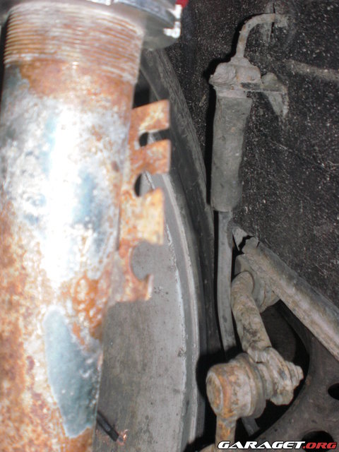

tog en lite närmar titt på styrningen fram....inte den bästa styrningen tog i lite i bakkant när man gjorde fullt ratutslag hmm
https://www1.garaget.org/gallery/images/180/179583/179583-b818327b7522578fe7fb71010d025642.jpg
inte den bästa svängradion heller.......
https://www1.garaget.org/gallery/images/180/179583/179583-807305546d44dbacebece359a4de447c.jpg
https://www1.garaget.org/gallery/images/180/179583/179583-db5244df36bf0bdfef72de4d2179bc56.jpg
https://www1.garaget.org/gallery/images/180/179583/179583-b65d00900d0d4946d1b1158fcc80c35f.jpg

Snajsigt men ang bussningar kolla www.specialsvarv.se han kan göra excentriska bussningar så ni får samma lösning framm med en bussning så som ni hade svetsat

Min e30 med e36 grejor fram tar också i där bak men bara när det fjädrar står man stil så är det några mm spelrum.

de skulle varit bra att hitta några som passa i original lollipop, enda problemet är att skall vi ha hjulet helt i mitten måste den ut en bit till bak å hamnar men typ rätt under balken som sitter där tongue... skall ut imån igen å fortsätta måtta allt smile
