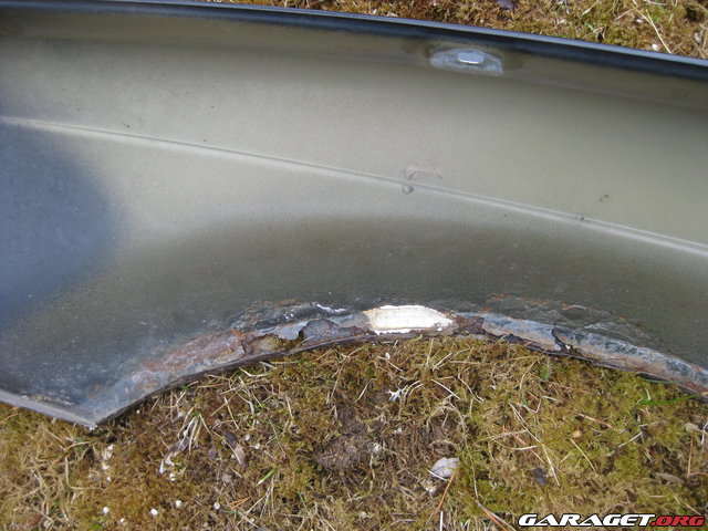

Coupé verkar vara extra känsliga tongue (min är dock körd året runt sedan ny om det ens är en ursäkt)
En vända med stålborsten på bubblig skärm slutade så här:
https://www1.garaget.org/gallery/images/14/13540/13540-b10dd74ef75e248ae8f323549627aa63.jpg
Skärmen avmonterad:
https://www1.garaget.org/gallery/images/14/13540/13540-2759236f5c8c24a65db0fc1fb3222f05.jpg
