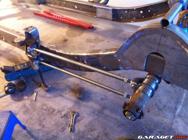

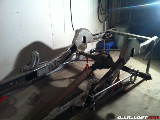

https://www1.garaget.org/gallery/images/178/177567/177567-af082f77488caebe0e4437525f758898.jpg

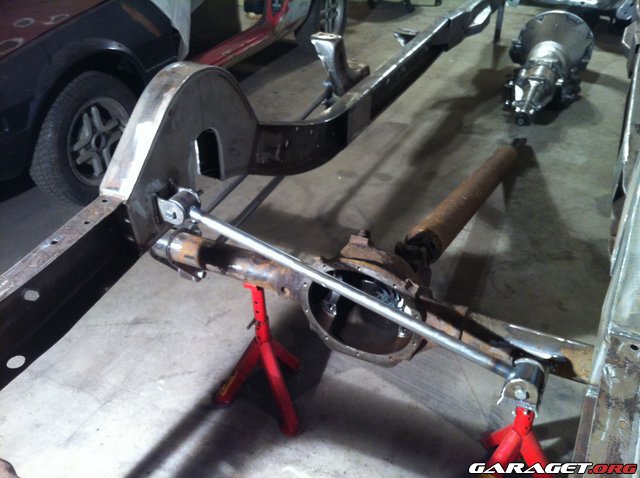

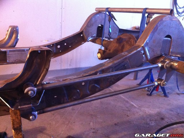

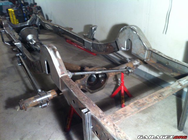

då är jag igång med projekt 4-länk..

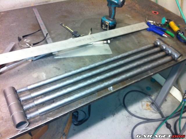

https://www1.garaget.org/gallery/images/178/177567/177567-4b49da3cc9414fd20e795ec49cd45b19.jpg
https://www1.garaget.org/gallery/images/178/177567/177567-06b1f7accf96c051e2b89c345770cedd.jpg
https://www1.garaget.org/gallery/images/178/177567/177567-5d4ff6fc37a7704e8e71ac12f1e4dbf8.jpg
https://www1.garaget.org/gallery/images/178/177567/177567-6511f4106e3e14e1e2663b81ab2c281a.jpg
https://www1.garaget.org/gallery/images/178/177567/177567-6176577c09bd394469b16a4872935205.jpg

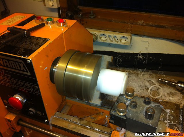

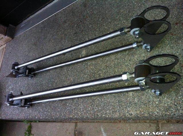

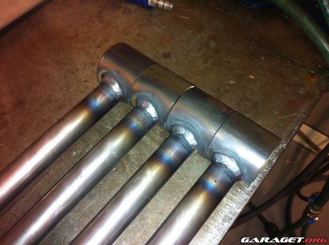

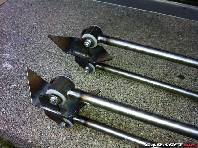

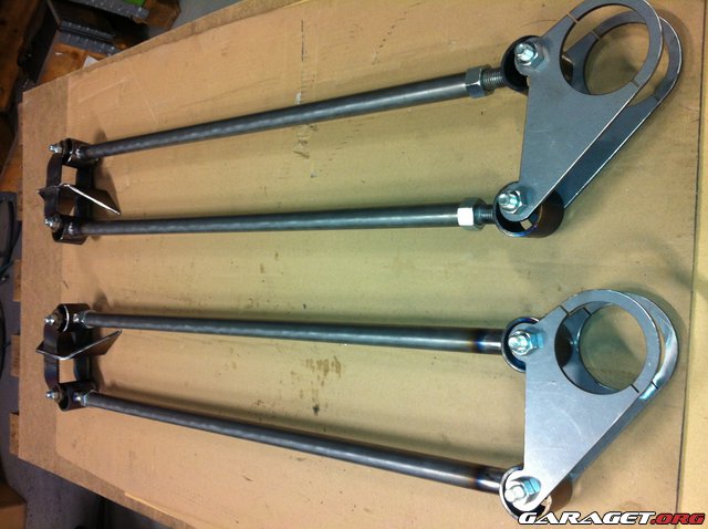

svarven jag bara love you.... polyuretan bussningar tillverkas..

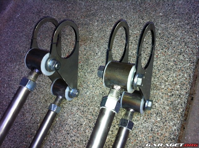

https://www1.garaget.org/gallery/images/178/177567/177567-7022e9aa66ec8ef1746cc4cd4e715447.jpg

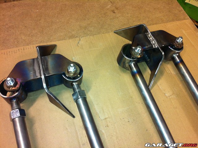

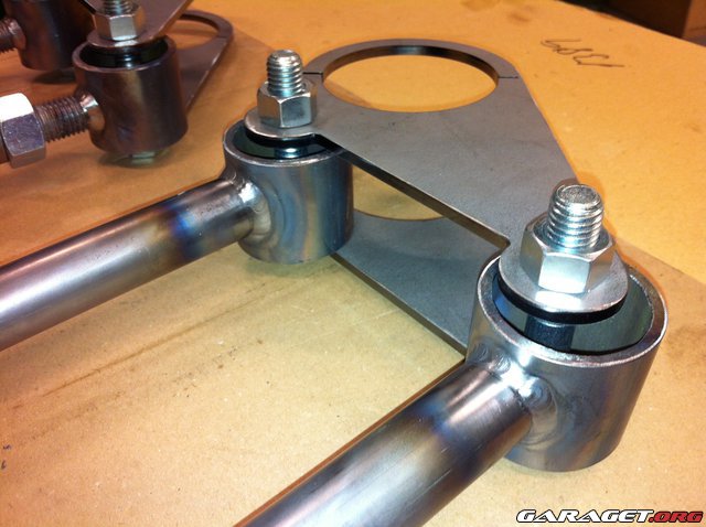

ja då är dom färdiga istället för att köpa färdiga för 5000kr så landa notan på 500kr när det är made by me smile
https://www1.garaget.org/gallery/images/178/177567/177567-0d6b478ff0bd7d180bc840cb85b15ddc.jpg
https://www1.garaget.org/gallery/images/178/177567/177567-6a52585779ad9a5a1fecf7c87000cfc0.jpg

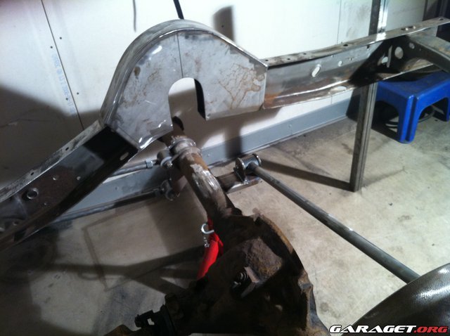

https://www1.garaget.org/gallery/images/178/177567/177567-d40c90bfe802d988ad5bba21403e7781.jpg

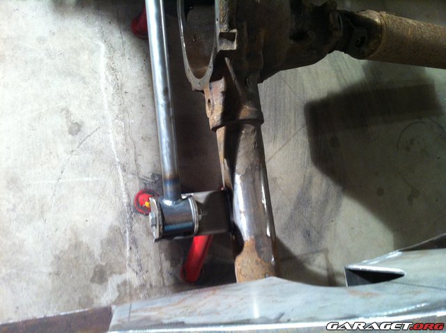

kunde inte hålla mig var bara tvungen och åka till garaget för se hur grejerna passar och det funkar fanimej...

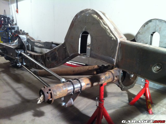

https://www1.garaget.org/gallery/images/178/177567/177567-a6273d4bfb71ab549e9e09efecda2f94.jpg
då var panhardstag på plats och ramen ur kapad och det fungerar fin fint så nu är det luftkuddar och stötdämpare  kvar och sen är det projekt motor fästen och sen ska spisen i....
