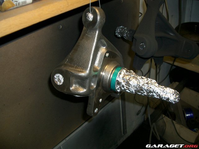

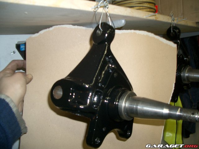

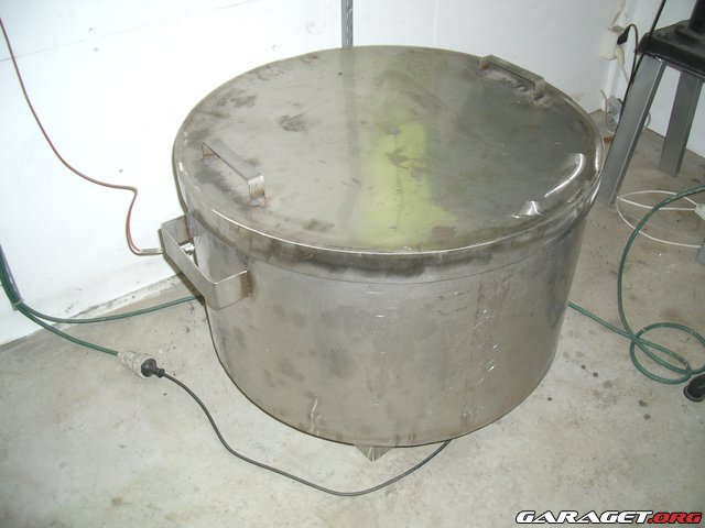

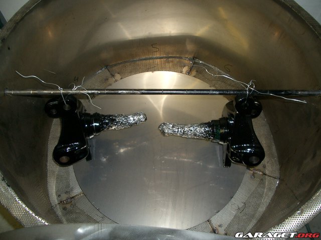

https://www1.garaget.org/gallery/images/178/177567/177567-63d9d0d6aac88c5f19432b043ca582ab.jpg

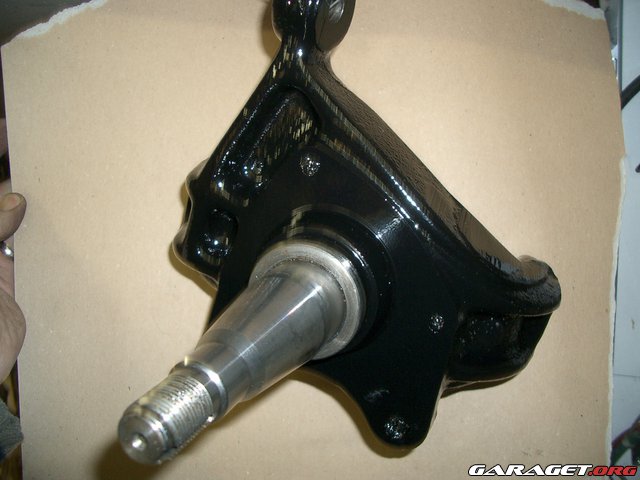

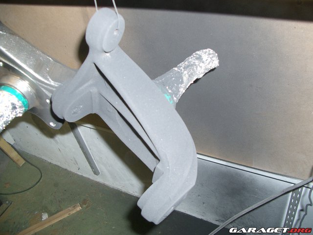

ja då har jag tagit mej ut ur vinter idet och är gång med att pullverlacka ett par droppade spindlar...
https://www1.garaget.org/gallery/images/178/177567/177567-059733ffbafc67543aa9a0876604d3b0.jpg
färgen är på.
https://www1.garaget.org/gallery/images/178/177567/177567-6f14c6a08b022175bc0c95a394c0a78b.jpg
där är dom i min egentillverkade ugn.. 20min i 160 grader...
https://www1.garaget.org/gallery/images/178/177567/177567-b5538698e98987eb5be89ed11628c9c0.jpg
ja så ser burken ut..
https://www1.garaget.org/gallery/images/178/177567/177567-3259b2b830f645ed21f8387e08837826.jpg
och här har vi resultatet och det blev super...

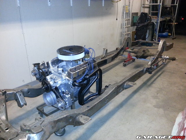

#93
https://www1.garaget.org/gallery/images/178/177567/177567-8a6f31befc1a3ee0f5dc7ff337a08c45.jpg
körde motorn till garaget i helgen och nu vill man bara vrida på nyckeln och gasa. men det är lite jobb kvar innan tännings låset sitter på plats sad

#95
Vad har du för värme till ugnen? Skulle själv behöva något sånt
2:a Pris Volvo 900, Vallåkra 2007
3:a Volvo 900, Vallåkra 2012
TPC Ballaste Bil 2012
188 Inlägg
15 januari 2013
#96
Jag köpte en elgrill som jag tog värmeslingan ifrån och så köpte jag en dyr termostat till och det funkar kanon.
Living Life Sideways
496 Inlägg
15 januari 2013
#97
pekkysson skrev:
Inte dumt alls. Hur hög temperatur kan du komma upp i ?
188 Inlägg
17 januari 2013
#98
Har inte testat max men 160grader tar en kvart men 300 ska nog inte vara nått problem.

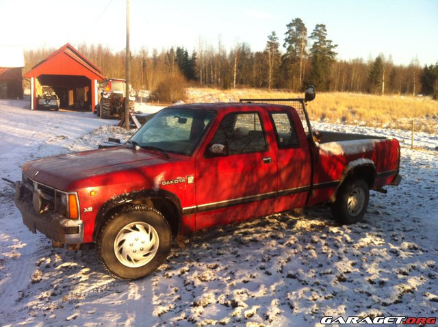

https://www1.garaget.org/gallery/images/178/177567/177567-c57a957333ff97ebbcf5293dc211c860.jpg
ja så här såg dodgen ut när jag köpte den.. kan ju va kul att se hur den såg ut före och efter renoveringen..

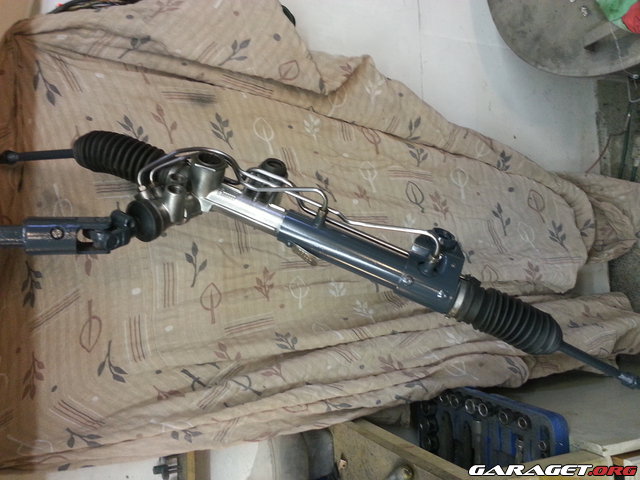

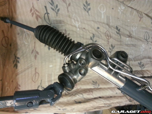

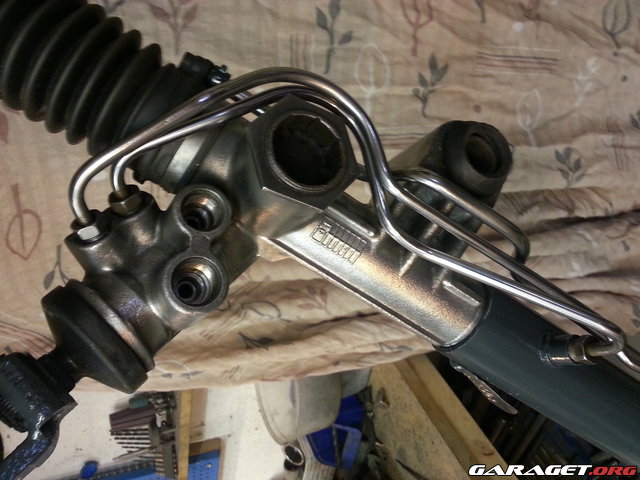

https://www1.garaget.org/gallery/images/178/177567/177567-7a273166fe49be0059b6cf39953aa32b.jpg

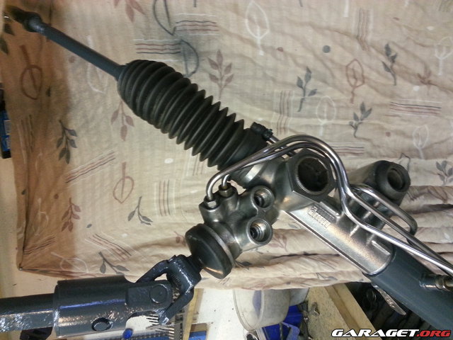

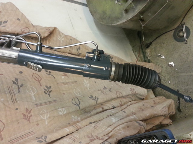

var uppe i natt och polera på ett stycke styrväxel som förmodligen inte ens syns under motorn sen..
https://www1.garaget.org/gallery/images/178/177567/177567-a26aff6538a03dbc0cea195406e97950.jpg
https://www1.garaget.org/gallery/images/178/177567/177567-a9f1e3660f579674a85788a42969f60b.jpg
https://www1.garaget.org/gallery/images/178/177567/177567-6a7a8a5413961fa1bb1b4209d3d31e9e.jpg
https://www1.garaget.org/gallery/images/178/177567/177567-3b71fbac7b6170c5503358f45d9d3465.jpg
thats it för denna gången... en sak till i färdig hyllan smile
