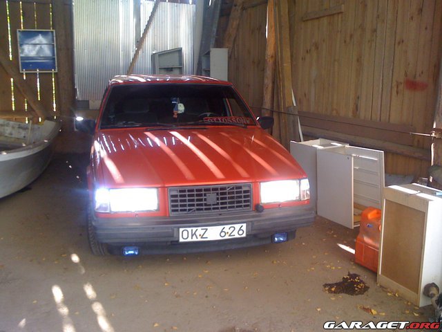

https://www1.garaget.org/gallery/images/78/77995/77995-04ca717f15aa68abc671467f68f0412b.jpg
Här är bilen som inte ska ha svarta rutor, inte massa klistermärken eller annat som är väldigt vanligt på dessa bilar.

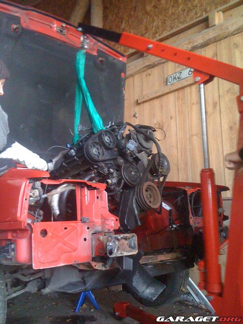

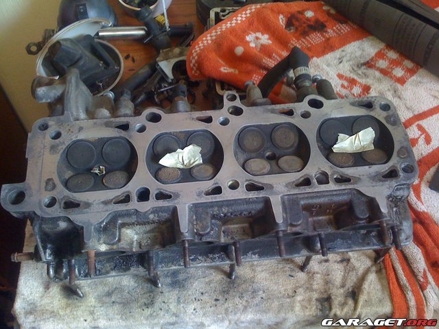

https://www1.garaget.org/gallery/images/78/77995/77995-497dcd17484f3df3780c0d35feb70fe3.jpg
åh hej!

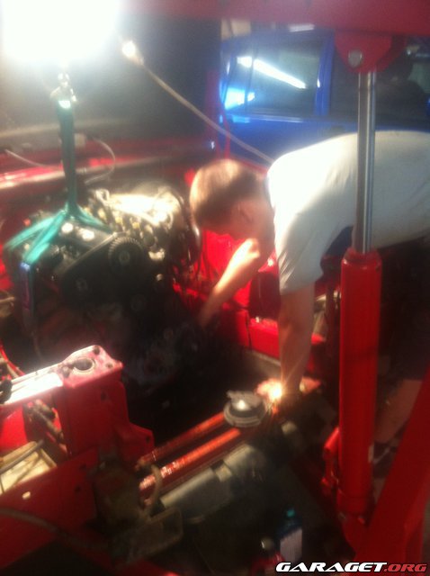

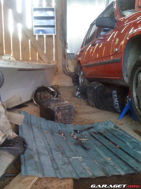

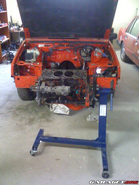

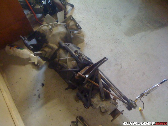

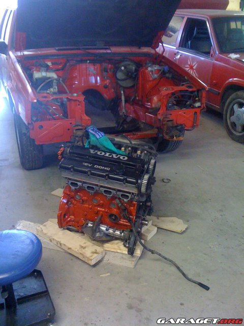

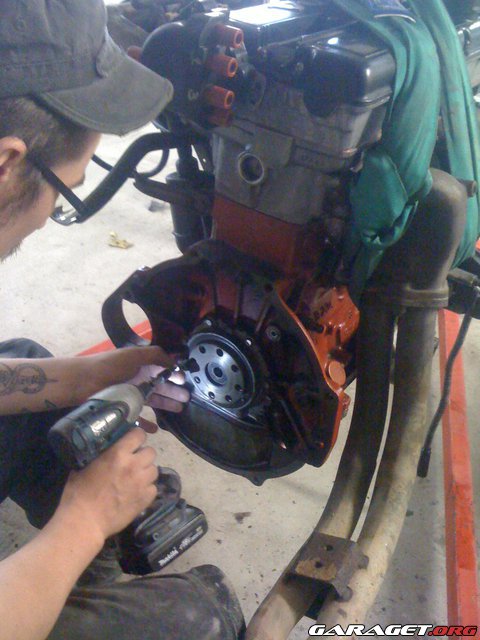

https://www1.garaget.org/gallery/images/78/77995/77995-00bfa81a5103e95fbcf975e28edd27ef.jpg
Efter att ha låtit lådan suttit kvar i motorn på en annan bil jag lyfte motorn ut ur, tänkte vi prova andra alternativet denna gång, och låda lådan separeras.. det var inte alls bra! Med tanke på förutsättningar med lyft man har!
https://www1.garaget.org/gallery/images/78/77995/77995-7e45aa12b780d91bd3ef740c129af312.jpg
och detta blev konsekvensen.. efter att ha fått en antal kilo tung m46 på tummen svimmade jag till och när jag vakna var tummen som en chorizzo!

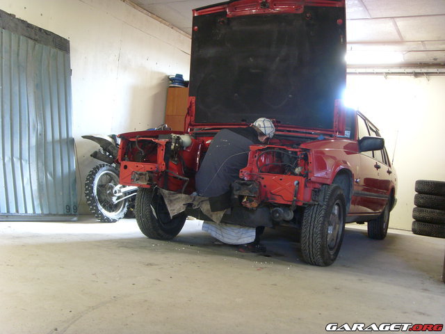

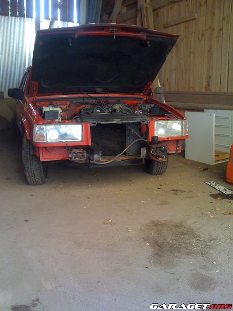

https://www1.garaget.org/gallery/images/78/77995/77995-d90a1542f7f3dd1949d4f5f072acd907.jpg
Hade tur att hitta ett stort och fint garage utrymme i vintras. Jäävla nice!

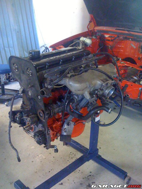

https://www1.garaget.org/gallery/images/78/77995/77995-fc0c38d215626582b05d2afbebe8ca18.jpg

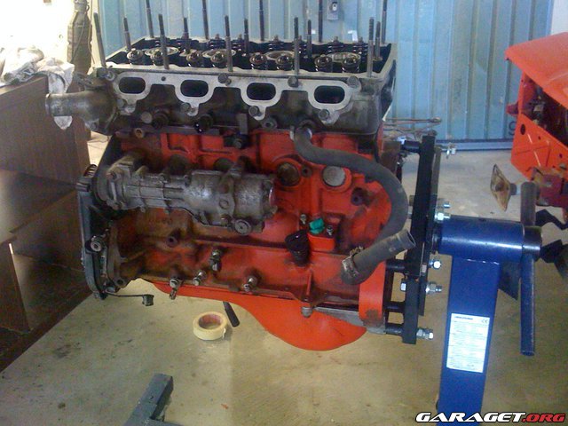

Började riva i motorn, motorn på annan ort. Insåg ganska snabbt att det skulle bli drygt att bygga motor i förrådet hemma. Detta innan jag hittade garaget!

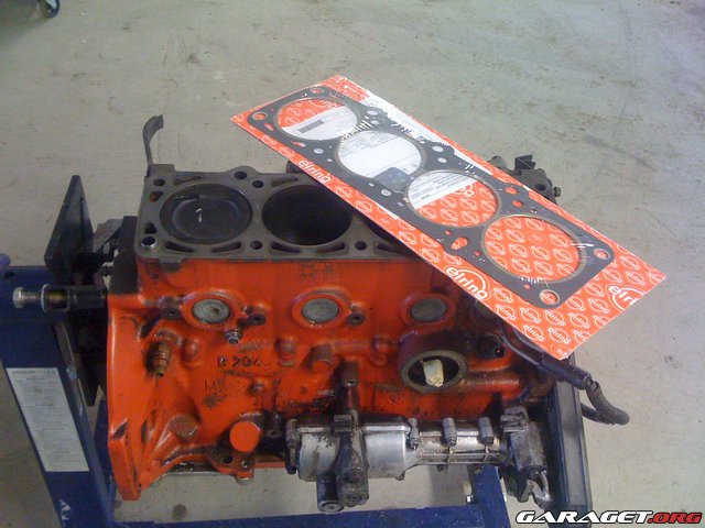

https://www1.garaget.org/gallery/images/78/77995/77995-ba5d5ca906db6acbeff895b168517a5b.jpg
Fraktade ner motorn till garaget förra helgen, och fortsätter ihop byggandet på plats !  Då jag kanske blir av med garaget snart sorgligt nog beslutade jag mig att låta kolvar vara orört. Då bilen måste ihop fort ! Men bilen har bara gått 20.000 mil så dessa kolvar är långt ifrån dåliga.

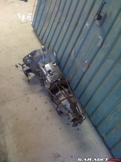

https://www1.garaget.org/gallery/images/78/77995/77995-7dd39e3c37a80cc4bb03783f86cf4d69.jpg
En ondskefull M46 som ska få tvålas in och duschas! Overdrive som fungerar förträffligt bra däremot!

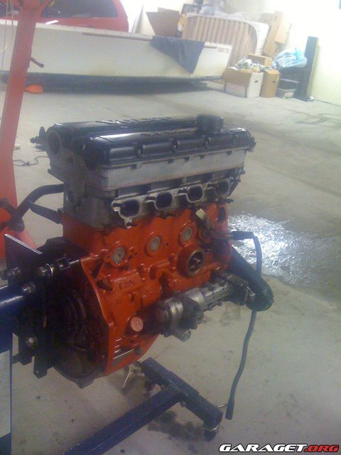

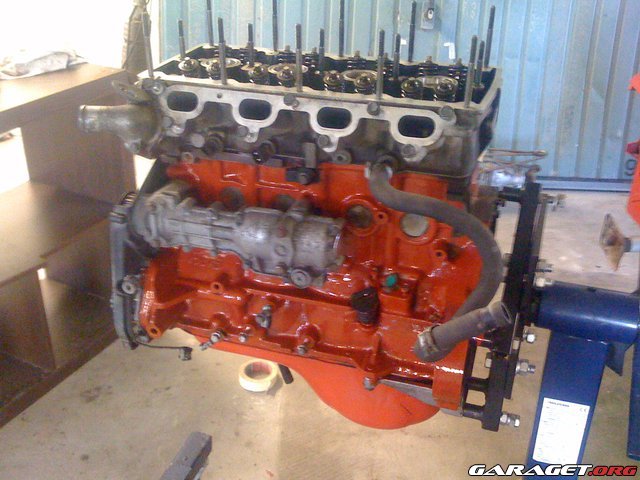

https://www1.garaget.org/gallery/images/78/77995/77995-310934d6fe482800bd261fcbcd29a484.jpg
Det slog mig att blocket måste ha sig en finish också, även toppen också sen! Men drog och handla lite röd målarfärg till bilmotorer som tål 180C.
https://www1.garaget.org/gallery/images/78/77995/77995-5d65a738113254e3fdca2a3142a1eff9.jpg
Resultatet!

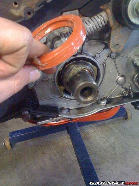

packbox byte i fram & bak kant utav vevaxel.. så de sluteren försvinnen motoroljen!

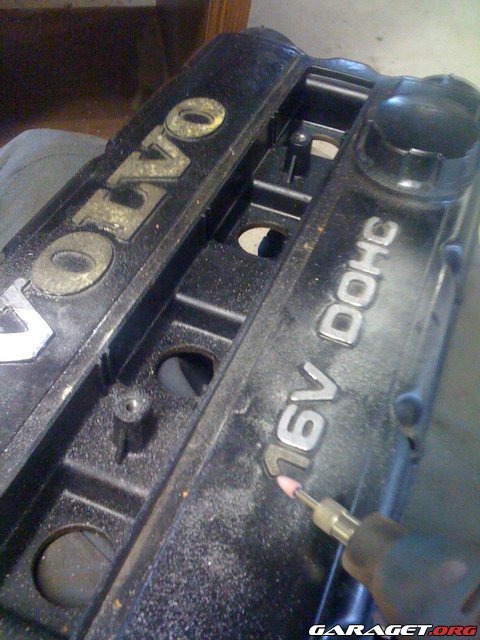

https://www1.garaget.org/gallery/images/78/77995/77995-83026195aa257d66c239df769bd69972.jpg
Dremel.. världsklass ett utav dem bässta redskapen!

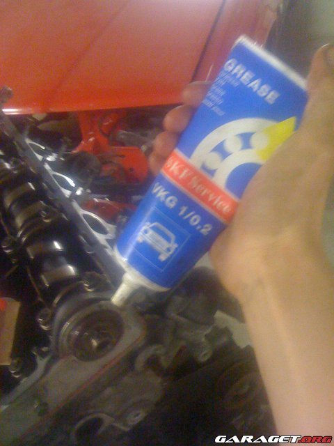

ska man verkligen fetta in den packboxen? big_smile
V o L v o
61 Inlägg
26 maj 2012
Det är för det ska gå lättare att montera...
50 Inlägg
27 maj 2012
Paxkboxar ska alltid fettas in innan montering, dels för att förhindra att dem går sönder vid montering. Kan ryka lite extra vid första uppstart, men fettas ska de.

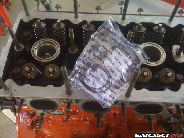

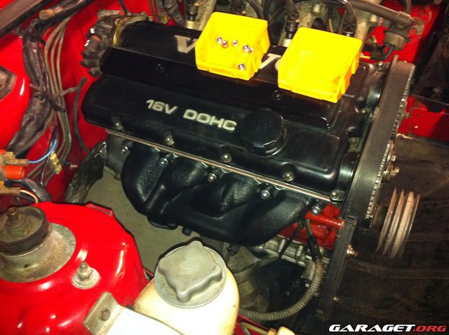

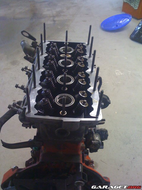

https://www1.garaget.org/gallery/images/78/77995/77995-9cbd3d868dfe0363e2a6e5c248bcc613.jpg
O-ringar till tändstifts husen.

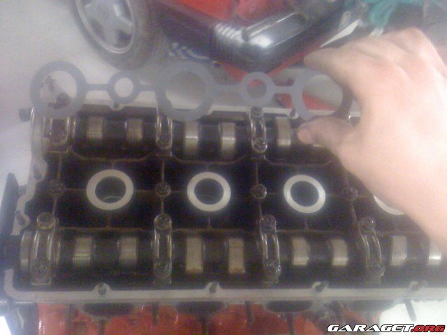

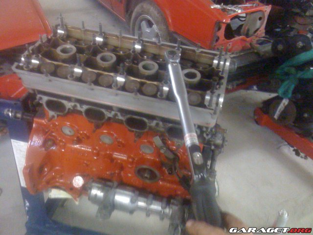

https://www1.garaget.org/gallery/images/78/77995/77995-dab29913b5a6d9bc6baf58566a765775.jpg
Kamaxel carriern dras åt med 20nm
https://www1.garaget.org/gallery/images/78/77995/77995-b7d3c4e8ed879064e6259ef470052710.jpg
Mycke packningar är det sannerligen i 16v motorn!
https://www1.garaget.org/gallery/images/78/77995/77995-f08bd72b3df4833e6b0d036d48ee8d77.jpg
Packboxbyte på kamaxlar
https://www1.garaget.org/gallery/images/78/77995/77995-28881b2daa8baa8198bd615111012155.jpg
Börjar då likna en motor!
https://www1.garaget.org/gallery/images/78/77995/77995-16c60b606cdf0988ef7d44d83c975a6c.jpg
När man byter packboxar är det bästa sättet att skruva in två skruvar på vardera sida och sen dra ut packboxen, här är ingreppet i bakkant på vevaxel!
https://www1.garaget.org/gallery/images/78/77995/77995-c6b52d595619f0fc2060951fc969514f.jpg
sprutet på plats nu också, fick lov att byta fuel-railen då när vi häkta av motorn så råka stroppen ligga emot där, så den blev lagom krökt!
https://www1.garaget.org/gallery/images/78/77995/77995-ddba5b870142baddfd3332f096530316.jpg

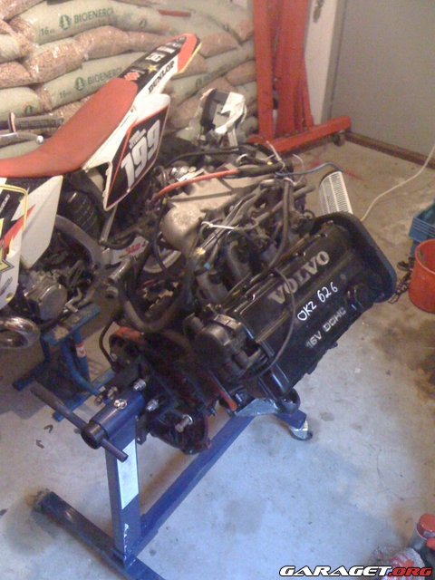

Nästa gång man besöker garaget ska lådan häktas på, och sen slänger vi in det i bilen och monterar resten med motor-låda fastskruvat!

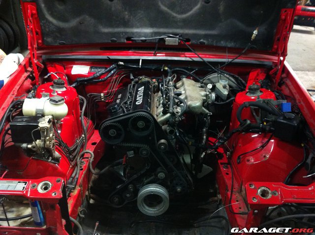

https://www1.garaget.org/gallery/images/78/77995/77995-8b312822fdb69ca220fe52644a984148.jpg
Jag är imponerad av mig själv, blir fan snyggisssh!

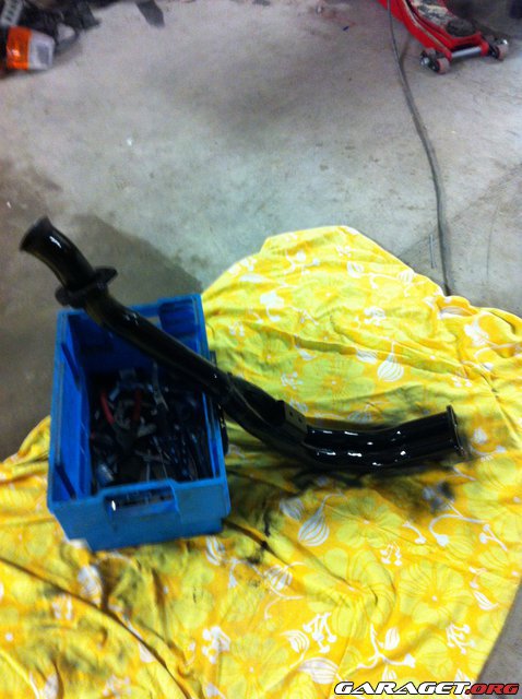

https://www1.garaget.org/gallery/images/78/77995/77995-576ae5e3d3f0739b0549aa3c96af9fee.jpg

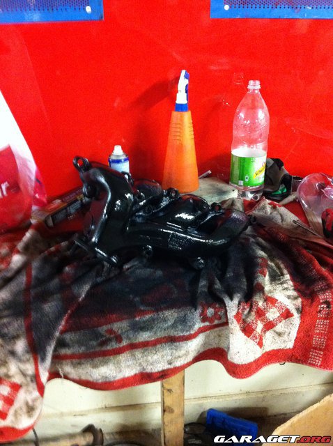

Måla avgasrör
https://www1.garaget.org/gallery/images/78/77995/77995-9346525494fdda7214f4b48d19fcd0cd.jpg
Måla mer
https://www1.garaget.org/gallery/images/78/77995/77995-4b63a2dfb16cac4682cd1f754f90a7ee.jpg
På med grenrör och nya muttrar..yummi

Oljas/fettas in ska packboxen men inte på utsidan..
...........Team T-Röd Racing.............
50 Inlägg
3 januari 2013
Och varför ska den inte fettas på utsidan ? ?

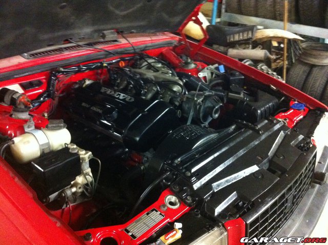

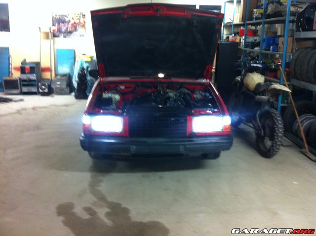

https://www1.garaget.org/gallery/images/78/77995/77995-02d6a0da576f9f3b6b54e1e5af3c442a.jpg
Lite mer komplett!
https://www1.garaget.org/gallery/images/78/77995/77995-4e4fc2ec463dd5f32bd1ef4b07c81672.jpg
Det lyser! Övre kylarslang, tändkabel och få snurr på starten så ska den va igång !
