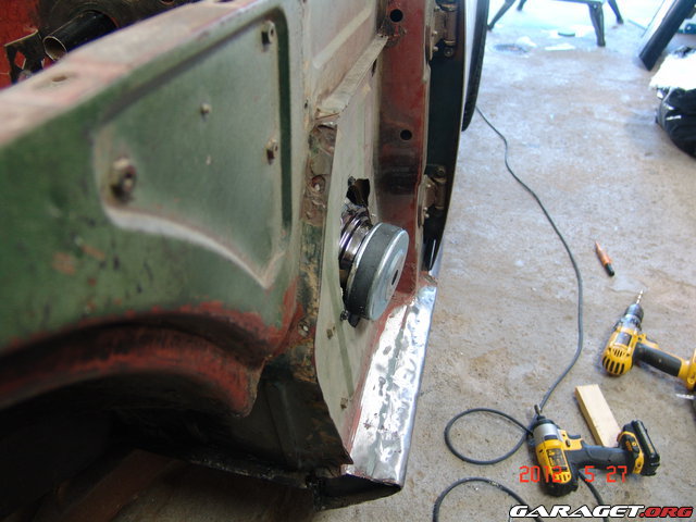

26 maj 2012
Jag har plockat ut den raka 6:an och sålt den.
jag kommer att montera en Cheva 350 med Musse T5 låda.
Sedan så införskaffade jag en 8,8 tums bakaxel, men har nog ändrat mig och kommer att montera en jaga bakaxel istället.

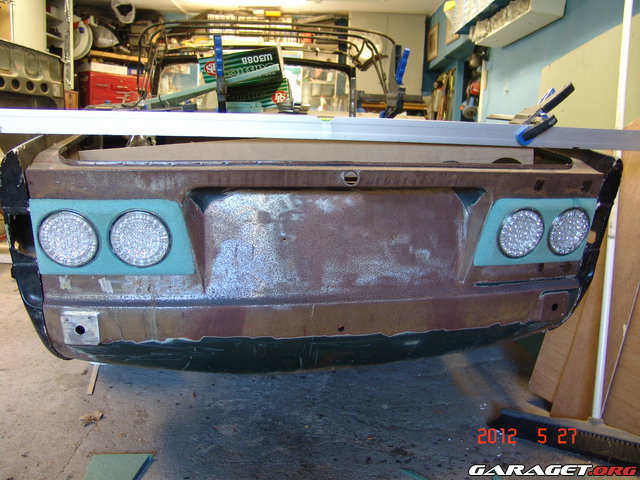

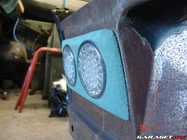

https://www1.garaget.org/gallery/images/10/9768/9768-d044b14941a344a7487e9a184f9a54ab.jpg
Då var det dags att uppdatera lite.
Tyckte inte att bakljusen blev 100, tyckte att dom stack ut för mycket.
slipade till lite divyncell så att bakljusen skulle ligga flash
https://www1.garaget.org/gallery/images/10/9768/9768-ad3fffc272d3ba084b1113bae1aeac6d.jpg
Ska plastas och spacklas fast

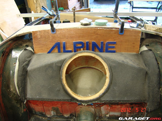

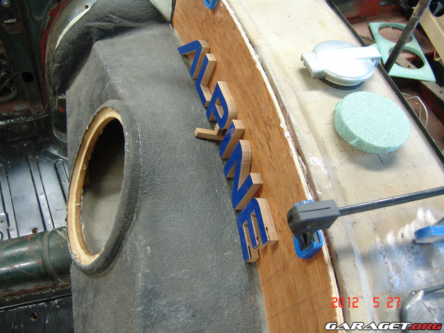

https://www1.garaget.org/gallery/images/10/9768/9768-8150087cea1c8502b08812a84f455720.jpg
Alpine bokstäverna är nu ut sågade, är mahogny under den blå texten.
https://www1.garaget.org/gallery/images/10/9768/9768-9c8424c87def0bcdd31b3feb6d3b44c1.jpg
Ska skruvas och limmas fast när baslådan är klar.

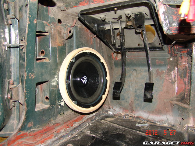

Har gjort klart fästet för 8" basen till kick panelen.
https://www1.garaget.org/gallery/images/10/9768/9768-ee80b36cf202bcb3b2f77b72772715cd.jpg
Ska plastas
https://www1.garaget.org/gallery/images/10/9768/9768-55d642dad517f82343f5cb948fa15cb7.jpg
Kommer att bli en lite låda som kommer att sitta precis innanför skärmen.

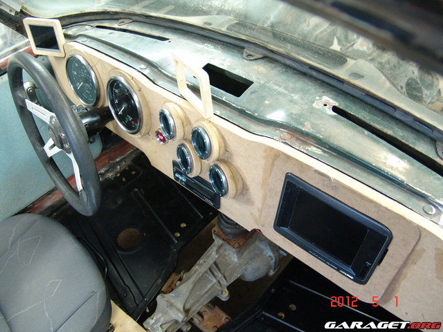

Lite bilder på instrumentpanelen

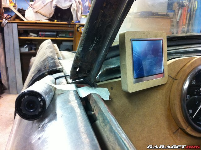

Backspegel/bakkamera
https://www1.garaget.org/gallery/images/10/9768/9768-c755db437d7bad06222d6f8a2d5b49fb.jpg
Röret till backkameran

Riktigt ballt. men är det lagligt med backkameror som "speglar" ?
Det är inget fel på bilen förutom att den brinner.

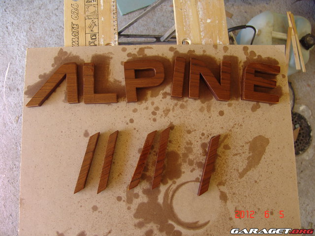

https://www1.garaget.org/gallery/images/10/9768/9768-31c8ec0babc61750675eadc852927f59.jpg
Bokstäverna oljade, får torka ett par dagar och sedan ska dom lackas.

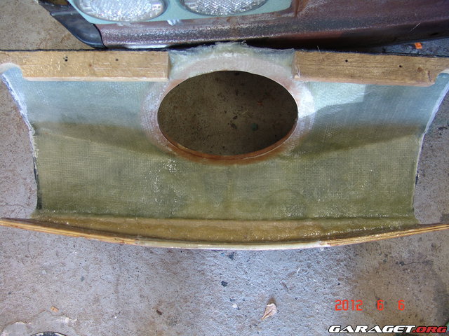

https://www1.garaget.org/gallery/images/10/9768/9768-255b839c2b1555b68dbdfcb615c17258.jpg
Främre delen färdig plastad, främre och bakre delen är nu mera sammanfogade, bilder kommer på detta.
Det ligger 900gr glasfiber, rockhard

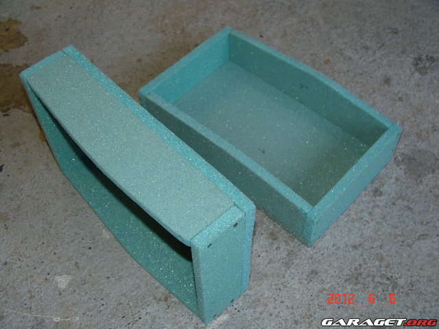

Lådorna till kick panelerna klara.

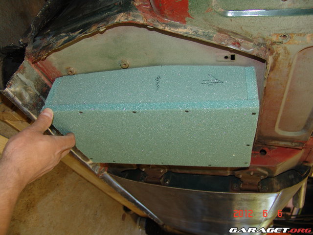

https://www1.garaget.org/gallery/images/10/9768/9768-57a2bcd68e0e4dbee1a673633935167e.jpg
Så kommer den att sitta

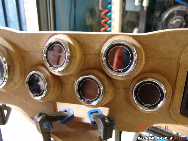

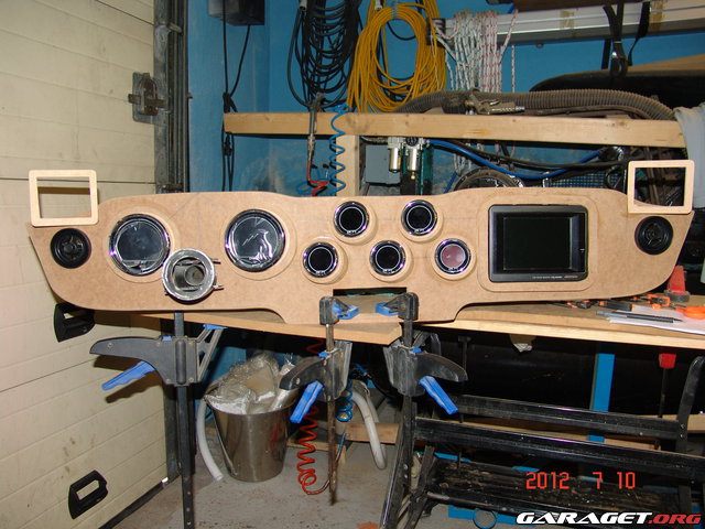

https://www1.garaget.org/gallery/images/10/9768/9768-8a3f880f76ec3dced55ae6b5e10bd518.jpg
Ny instrumentpanel
Då var det dags för en uppdatering av projektet.
Har under den senaste veckan byggt om hela instrumentpanelen.
Har monterat Iridium drift mätare istället för en blandning som det var tidigare.

https://www1.garaget.org/gallery/images/10/9768/9768-2d9839a190c18b387bd1f42ce300f8dd.jpg
Iridium Drift mätare.
Uppe från vänster, bränsle, volt, vatten-temp, oljetryck, olje-temp.
Kommer underveckan koppla in dom och ta bilder på när dom är uppkopplade.

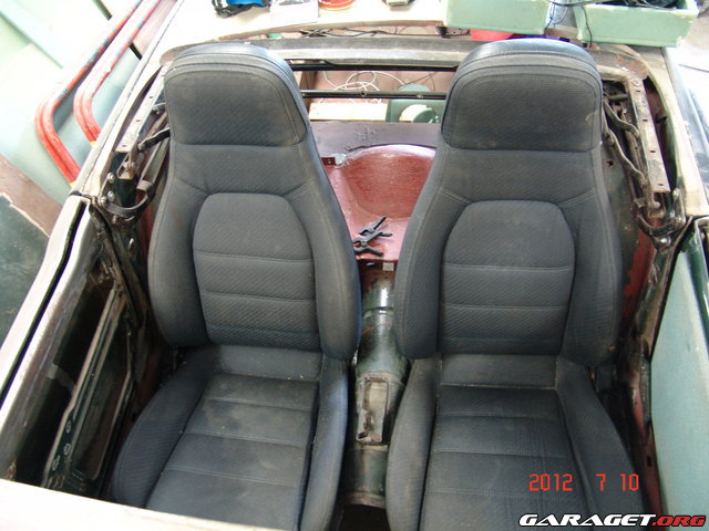

MX5 stolar
Har en längre tid letat efter stolar som passar i bilen.
Efter mycket om och men så fick jag ÄNTLIGEN hem mina stolar.
vet ej om dom ska kläs om eller om det går att tvätta dom rena.
Betydligt snyggare än original stolarna.

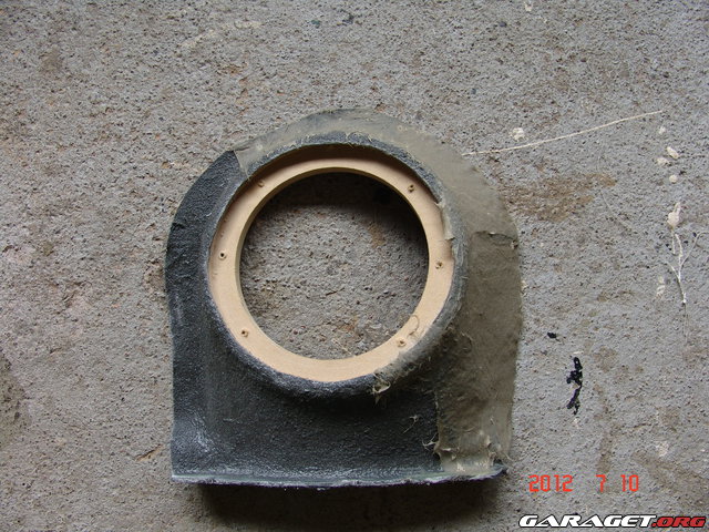

https://www1.garaget.org/gallery/images/10/9768/9768-adaf3ba9f009bd006f88e786ba82a630.jpg
Kick panel vänster sida
https://www1.garaget.org/gallery/images/10/9768/9768-0342bce64670a35f50be5207500e5116.jpg

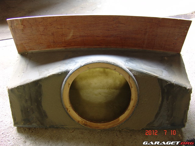

Baslåda
Både baslådan och kick panelen har fått första lager med spackel.
Mycket slipning kvar:D

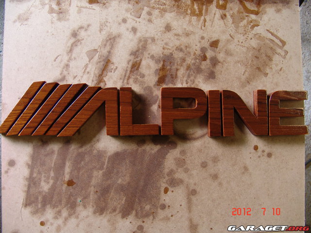

https://www1.garaget.org/gallery/images/10/9768/9768-0649e6f2a94682142a154f065cde00b4.jpg
Alpine bokstäver.
Bokstäverna har nu fått två lager lack, ska finslipas och sedan ytterligare två lager.
