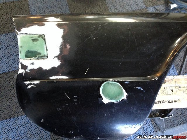

Passade även på att lappa igen gamla hål i bakskärmen som inte kommer användas

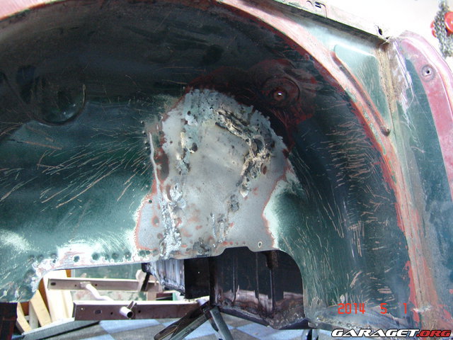

https://www1.garaget.org/gallery/images/10/9768/9768-b37f5aac9d1525de03a87f39383bdd39.jpg
Dagens uppdatering.
Har plockat bort dom gamla genomslagsfästena.
Nu kommer man få plats med lite bredare bakhjul.
https://www1.garaget.org/gallery/images/10/9768/9768-8da95ce895077dece19d653fef61cdfe.jpg
Grov kapade med plastmaskäraren.

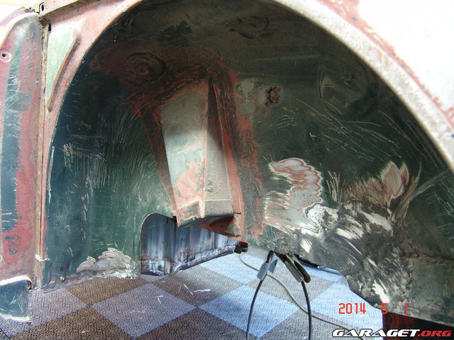

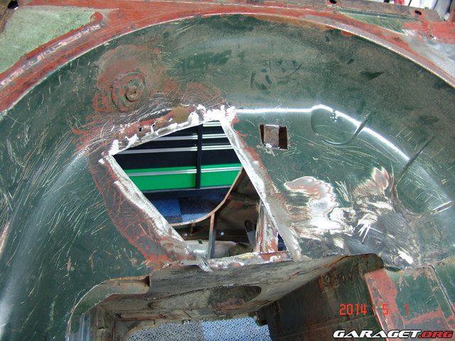

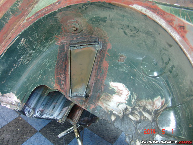

https://www1.garaget.org/gallery/images/10/9768/9768-220e574294fdd300b8d46b41285c63f6.jpg
På denna sidan fanns det lite rost, så kapade bort all gammal plåt där fästet suttit

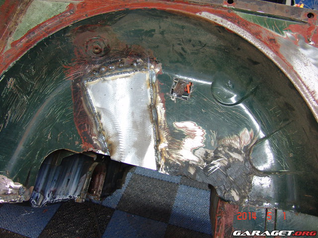

https://www1.garaget.org/gallery/images/10/9768/9768-c01acd0df95423965eb8546551be93f6.jpg
Ny plåt monterad, nu ska bara svetspunkterna slipas till, samt att trimma nedre kanten
https://www1.garaget.org/gallery/images/10/9768/9768-2906d5cb51e3d4c11bb46328aed40acc.jpg
Högersidan behövde jag bara punkta upp efter dom gamla svetspunkterna.

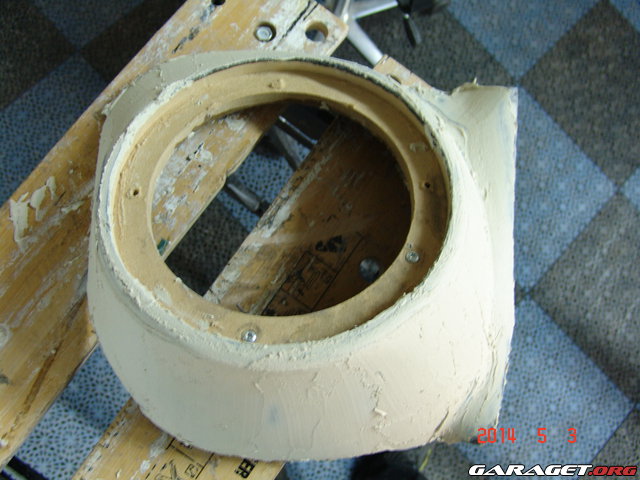

https://www1.garaget.org/gallery/images/10/9768/9768-8c144c3ee02c1e2d5dc1531b806231b8.jpg
Blev ett antal timmar i garaget idag.
Har fortsatt med att täcka igen gamla hål i bakskärmen.
Snart är hålen från dom gamla bakljusen ett minne blott.

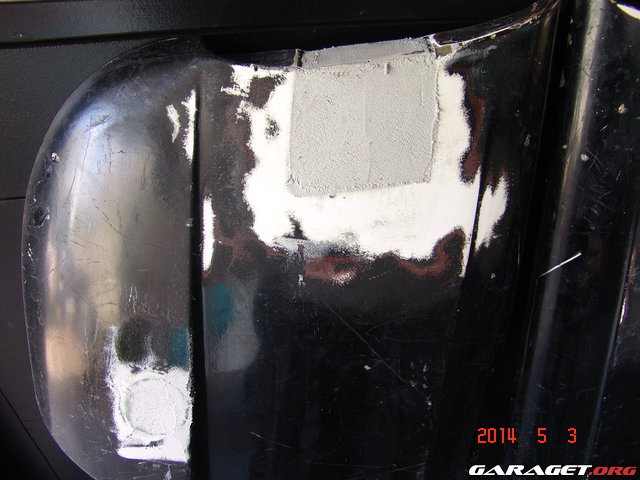

https://www1.garaget.org/gallery/images/10/9768/9768-176595f0f3e8cbacaf2d5b8333e6e98a.jpg
https://www1.garaget.org/gallery/images/10/9768/9768-727ad7271e11b3fb88f190b8bbea73e0.jpg

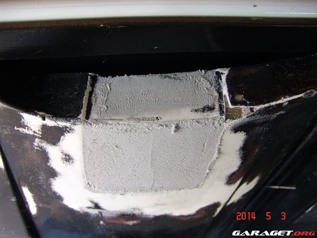

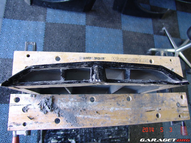

Första slipningen av kickpanelen
https://www1.garaget.org/gallery/images/10/9768/9768-d65c793ddcad15579ff6cefbf42bd9ec.jpg
Finspackling.

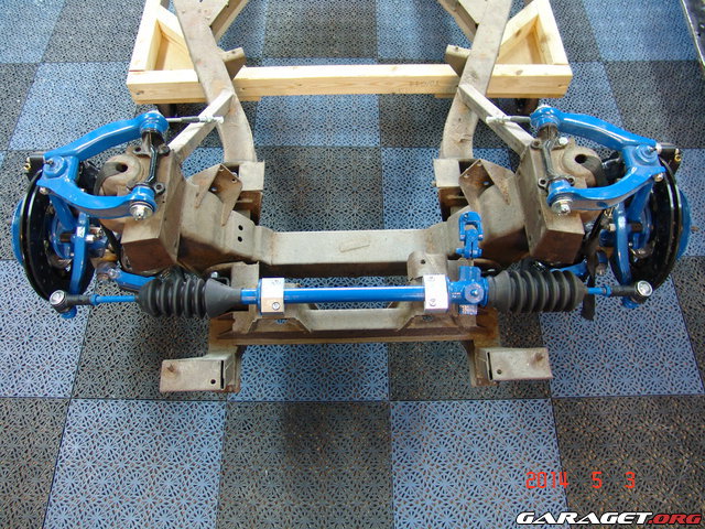

Provmontering av styrled.

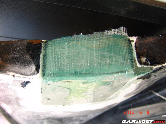

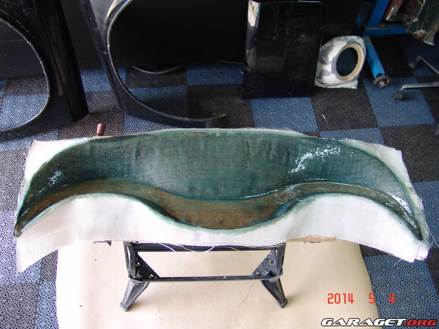

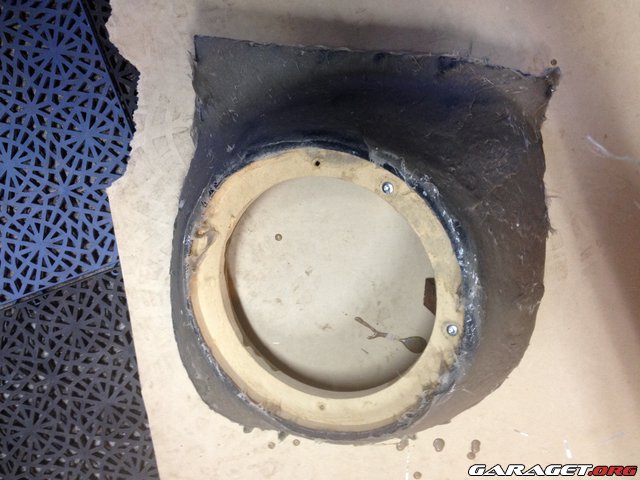

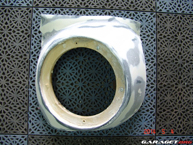

https://www1.garaget.org/gallery/images/10/9768/9768-b79b8098a183b6ec0eb2d593280c7036.jpg

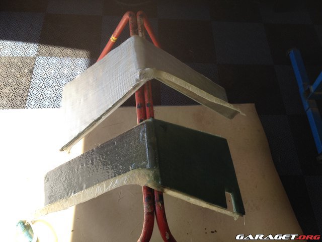

Blev ett kort besök i garaget idag, dottern kom ner med kameran och tog väll säkert 100 bilder på när jag förstärkte mitt hemma bygge till cab skydd smile
https://www1.garaget.org/gallery/images/10/9768/9768-084af07aa27baed81d6240de5956c095.jpg
Förstärkt med trelager glasfiberväv.
https://www1.garaget.org/gallery/images/10/9768/9768-49158271b6ecac7dfd5f7f37ad12d247.jpg
Har nu fyllt upp hålet med glasfiberväv, så nu är det bara ett tunt lager med finspackel som ska behövas (kanske)
https://www1.garaget.org/gallery/images/10/9768/9768-1b4d35112a4b700f427893f6ddc534ca.jpg
Han även med att slipa ner det andra lagret med spackel, behöver gå över en gång till på några ställen där det var små hål.
