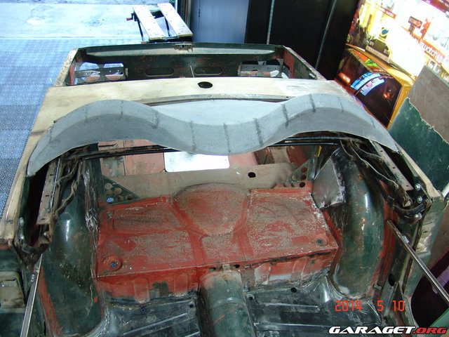

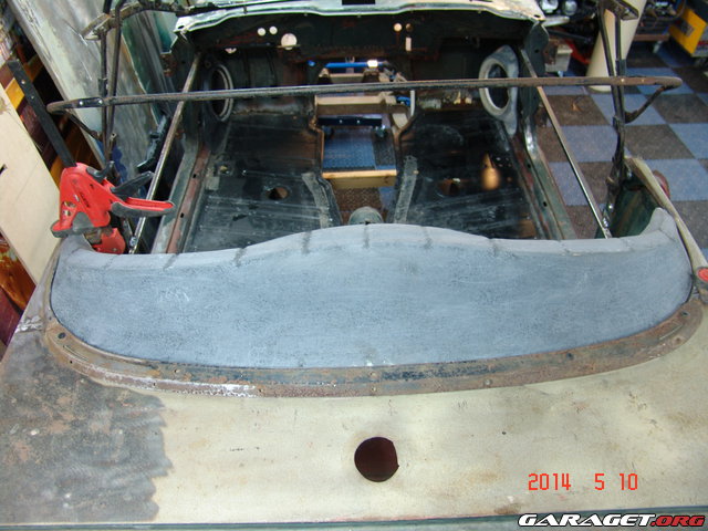

https://www1.garaget.org/gallery/images/10/9768/9768-3e946ceeca016a47b6057d1e58915127.jpg
En liten uppdatering på vad som hänt denna helgen.
Har passat in cab skyddet.
https://www1.garaget.org/gallery/images/10/9768/9768-2433440e5873947ea8039c6ea90bc12a.jpg
Svetsade dit en liten klack som den ska ligga mot i framkant

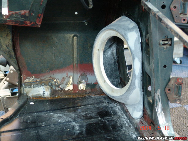

https://www1.garaget.org/gallery/images/10/9768/9768-6ddac776a346de1c99e41eeafeccbbda.jpg
https://www1.garaget.org/gallery/images/10/9768/9768-b0d8b2efb3105e6b351bbd1b48c1fafa.jpg
Inpassning av kickpanelerna

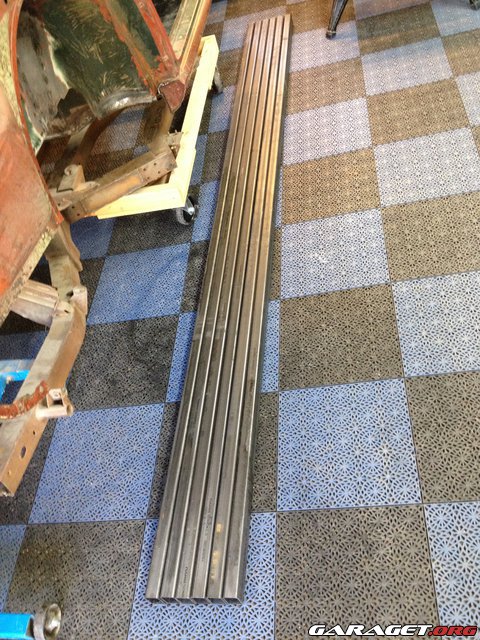

https://www1.garaget.org/gallery/images/10/9768/9768-ab5530ef1699a13a1b2abe80ce22da5a.jpg
Fick idag hem material till rambygget

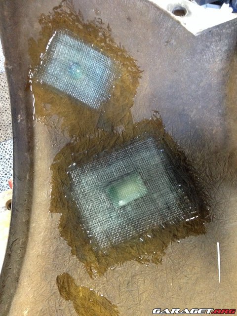

https://www1.garaget.org/gallery/images/10/9768/9768-35daaf0cb253e5da093686b2b8f1e539.jpg
Har även fortsatt med att plasta igen gamla hål i skärmarna, denna gången så var det framskärmarnas tur.

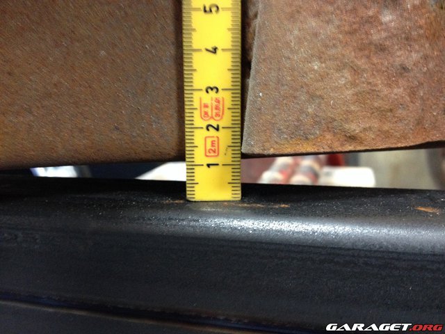

https://www1.garaget.org/gallery/images/10/9768/9768-828b825c79c6973e3a24ae29729fa2d7.jpg
Hmm något som inte stämde med chassit. Visade sig att det är vridet över 1cm sad

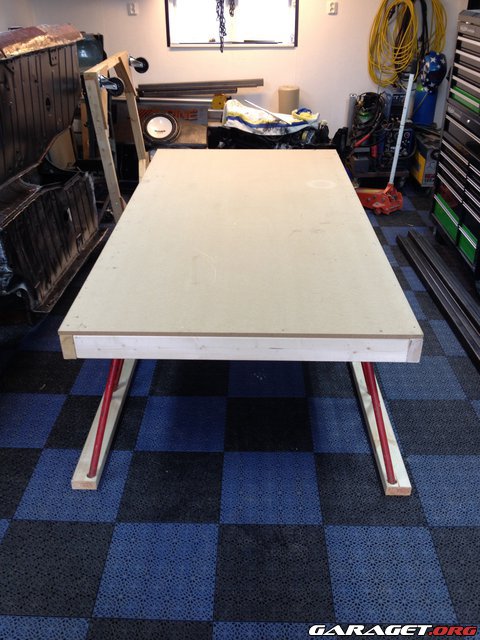

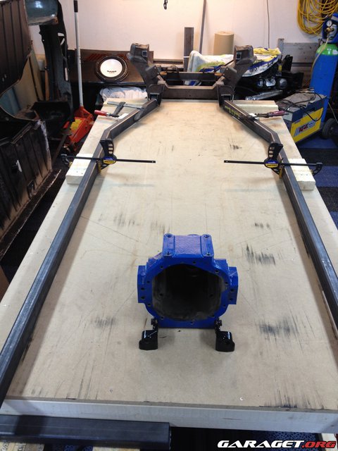

https://www1.garaget.org/gallery/images/10/9768/9768-ec3da17cf60183a138a836285d6903db.jpg

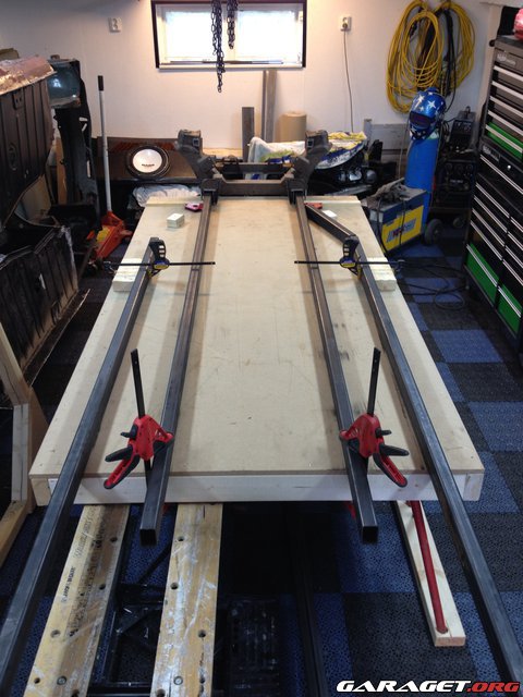

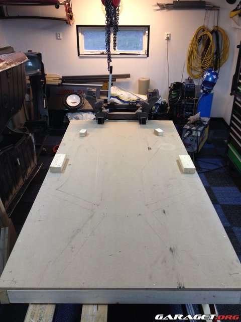

Byggt mig en egen rikt och svetsbänk
https://www1.garaget.org/gallery/images/10/9768/9768-1648b3b760477c6fdc1f00cb277be700.jpg

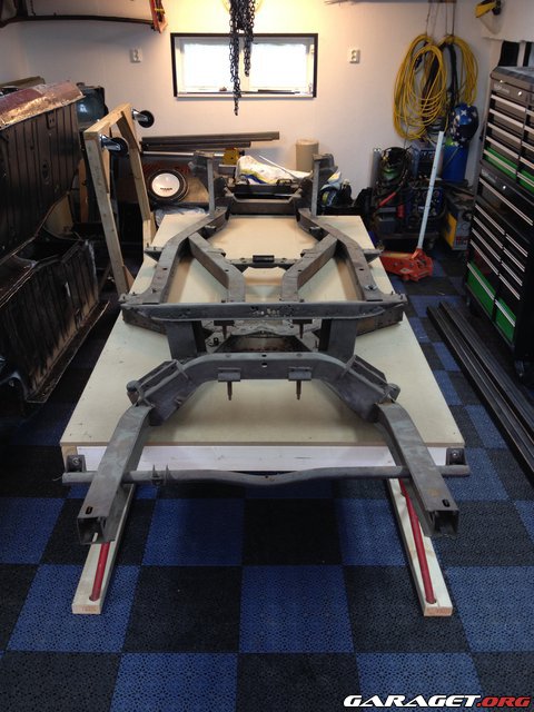

Fått upp ramen, fortfarande sned sad
https://www1.garaget.org/gallery/images/10/9768/9768-2d9056a217178622bba4fa22dbb1041e.jpg
Den delen av ramen som ska sparas är fastbultad i bordet.
https://www1.garaget.org/gallery/images/10/9768/9768-880896e56cdb0667f8403a73ca46f4de.jpg

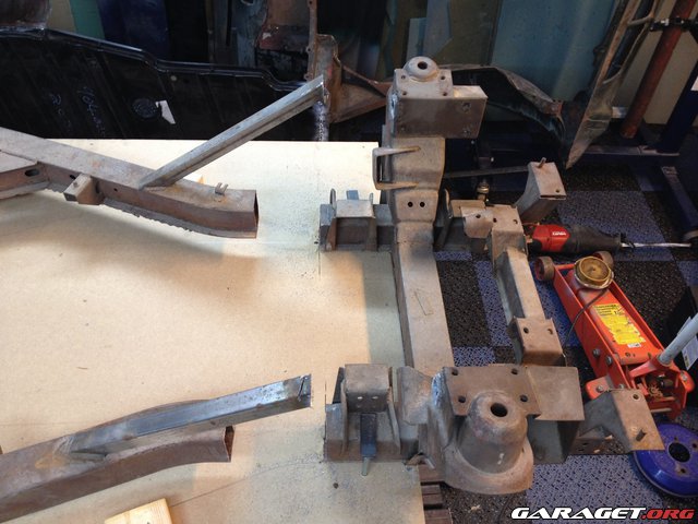

Då är allt uppmätt o klart för att kapas
https://www1.garaget.org/gallery/images/10/9768/9768-faf6541bd7eafe1e9cd7a4824a07ffc4.jpg
Första kapningen avklarad. Dags för det stora kapet.
https://www1.garaget.org/gallery/images/10/9768/9768-a182bbadd01ae9e5cb370f28a7456ecd.jpg
Då var det kapat
https://www1.garaget.org/gallery/images/10/9768/9768-1126812aae15cccd5944e7d74836b9da.jpg
Blev inte mycket kvar. Dags att börja bygga upp det nya starkare chassit.

Detta ska bli riktigt kul att se. Är planen att göra ett "likadant fast bättre" eller kommer du bygga helt eget?
304 Inlägg
19 maj 2014
#254
Hehe, smidigt att kunna kasta upp resten av bilen på sidan sådär...
407 Inlägg
19 maj 2014
#255
Från fronten och ungefär till där gamla bakaxeln satt kommer den att vara någorlunda lika.
Därifrån kommer det sen byggas om helt för att passa in Jagga diffen mm.
Givetvis kommer den att bli betydligt styvare från originalet

Ramen är mot vad jag trodde väldigt olik Herald 13/60 ramen..

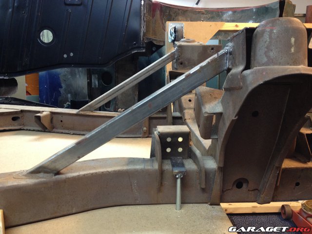

https://www1.garaget.org/gallery/images/10/9768/9768-0fe179e65db5fd54f40bddb276954a1c.jpg
Första delarna till kapade. Nu börjar det likna en ram igen.

Stiligt.. gäller att kapa på rätt sida linjen så man inte får en bil som alltid svänger åt ett håll wink
