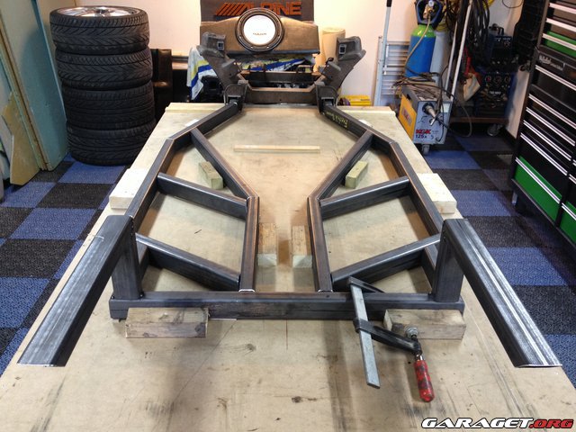

http://www1.garaget.org/gallery/images/10/9768/9768-0fe179e65db5fd54f40bddb276954a1c.jpg
Första delarna till kapade. Nu börjar det likna en ram igen.
Stiligt.. gäller att kapa på rätt sida linjen så man inte får en bil som alltid svänger åt ett håll wink
Ja det gäller att mäta mäta och åter mäta innan man kapar.

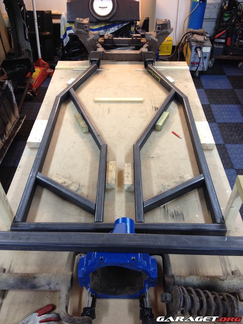

https://www1.garaget.org/gallery/images/10/9768/9768-fd6ff08b1ce4a163f8ee20e7fc1bd457.jpg
Grundkapningen är klar, ska lyfta på karossen o kolla måtten, samt passa in diffen mot chassit

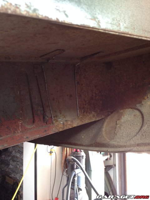

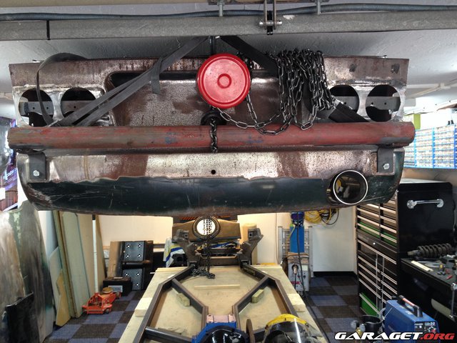

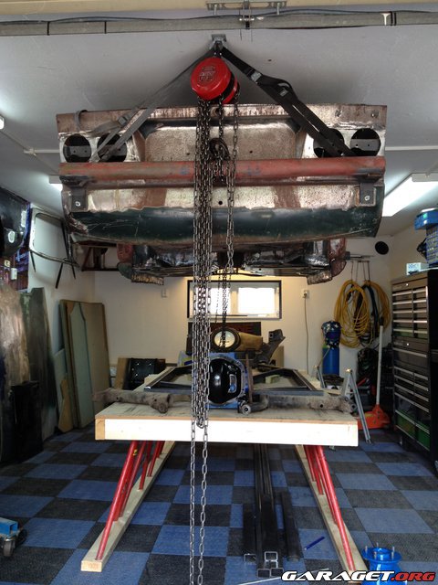

https://www1.garaget.org/gallery/images/10/9768/9768-9ac609744ea1a4af5aa0b00a2618b278.jpg
Kreativiteten flödar i garaget. Fixat så att jag kan hissa upp pch ner karossen i taket. Nu blir det mycket enklare att måtta in diffen.

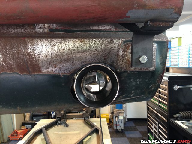

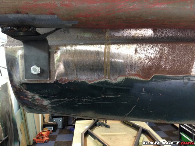

https://www1.garaget.org/gallery/images/10/9768/9768-be81eccbe7e7617282ac34f93a3a1d7d.jpg
Bakre fästet mot karossen ska modifieras.
https://www1.garaget.org/gallery/images/10/9768/9768-795f4d3087b46b8b0cc2bf65e5bc1480.jpg
Så nu ska vi göra upp hålet för slutröret som ska gå där cirkeln är i karossen

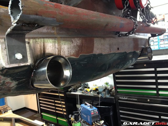

https://www1.garaget.org/gallery/images/10/9768/9768-2d62717a3f78ce4ac8117e3958acb16b.jpg
Före
https://www1.garaget.org/gallery/images/10/9768/9768-55950932650045e29d74808ccd24e81c.jpg
Fick leka lite med plastmaskäraren
https://www1.garaget.org/gallery/images/10/9768/9768-9fc4adc88b5b62d3a0176fc94fb14fa9.jpg
Kommer bli kanon

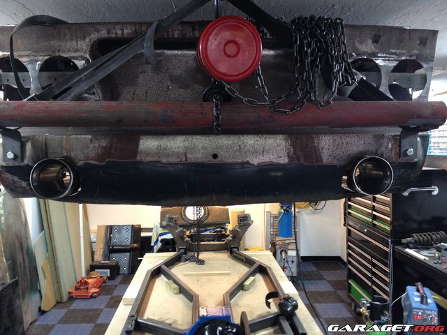

https://www1.garaget.org/gallery/images/10/9768/9768-0506bed15f418b3042f5932d691fc409.jpg
Kommer bli snyggt

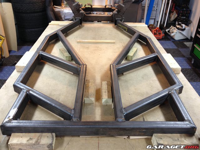

https://www1.garaget.org/gallery/images/10/9768/9768-0e3f9406ad7171a0095b7a70dab45389.jpg
Fortsatt med bygget av ramen.
https://www1.garaget.org/gallery/images/10/9768/9768-3c0ee500620a60ddf8e3e0036a91e30d.jpg

https://www1.garaget.org/gallery/images/10/9768/9768-c4d3b296a14e5cf8c44c08616d6dfd77.jpg

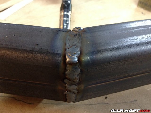

Började ikväll att sammanfoga alla delar på den nya ramen.
https://www1.garaget.org/gallery/images/10/9768/9768-cc33bcf02c765635cdac48cbb52a8436.jpg
Ganska bra svetsar för att vara amatör smile

https://www1.garaget.org/gallery/images/10/9768/9768-80bced8a251dbcc54126c6f4fda05e73.jpg
Lite fler bilder på sammanfogningen
