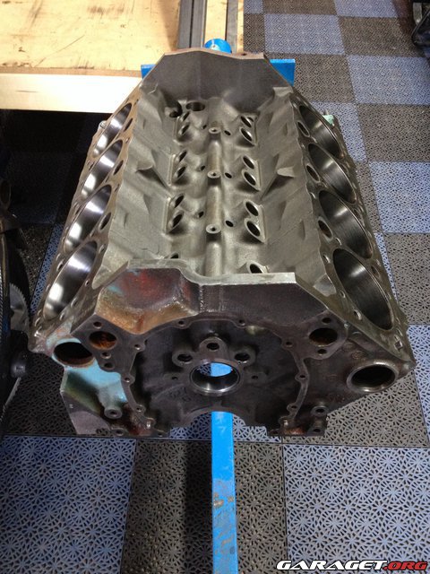

https://www1.garaget.org/gallery/images/10/9768/9768-116fc53e7153f4e5e26a3b758d4d9035.jpg
Fick idag hem motorn med nya kamaxellager monterade.
Så nu ska jag börja montera ihop den.

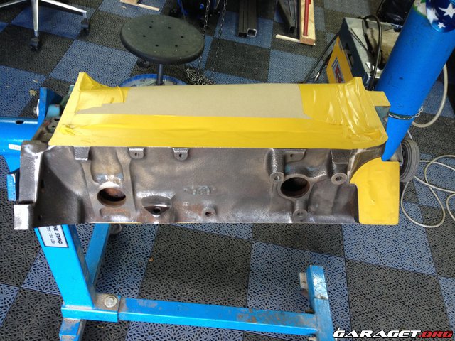

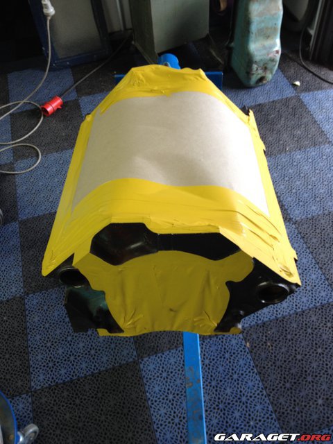

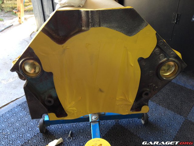

https://www1.garaget.org/gallery/images/10/9768/9768-f84e429d6b26610de0d1a5b12c41f902.jpg
Blocket maskat inför lackning

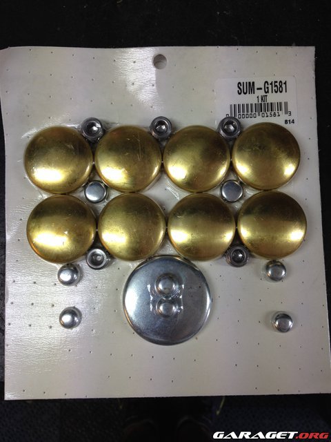

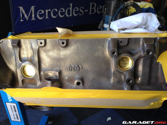

https://www1.garaget.org/gallery/images/10/9768/9768-29e65b4b6f0e00fbcbaed90e059935a8.jpg
Blev en lite stund i garaget idag.
Monterat frostpluggar.

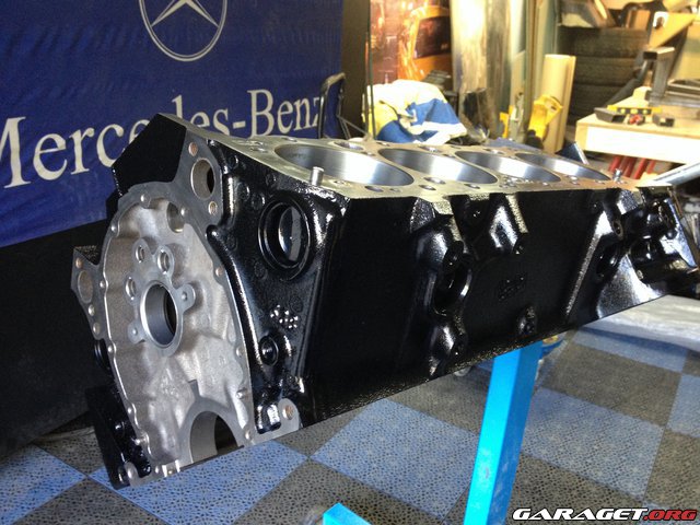

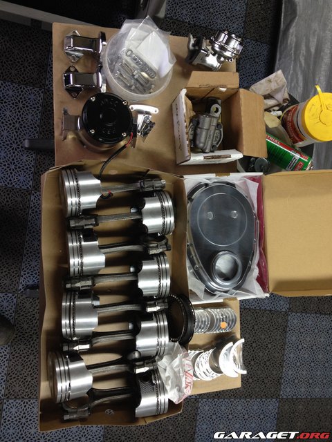

https://www1.garaget.org/gallery/images/10/9768/9768-f3ecdc2dee20c1b17874f3fc625ba6d2.jpg
Motorblocket lackat.
https://www1.garaget.org/gallery/images/10/9768/9768-30107a5ae1f3b3951b65ff74d49d946f.jpg
Plockade fram lite nya delar som ska in i motorn, vissa saker hade jag glömt bort att jag köpt.

Frille500 skrev:
http://www1.garaget.org/gallery/images/10/9768/9768-f3ecdc2dee20c1b17874f3fc625ba6d2.jpg
http://www1.garaget.org/gallery/images/10/9768/9768-30107a5ae1f3b3951b65ff74d49d946f.jpg
Med vad har du rengjort blocket? Ser ju ut som ny innanför kamdrivningen och alla packningsytor glänser.
Snyggt jobbat smile

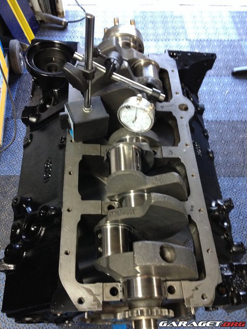

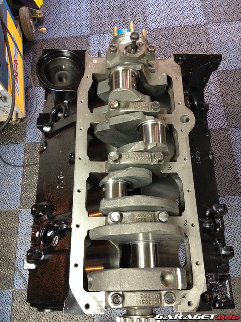

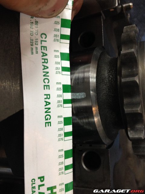

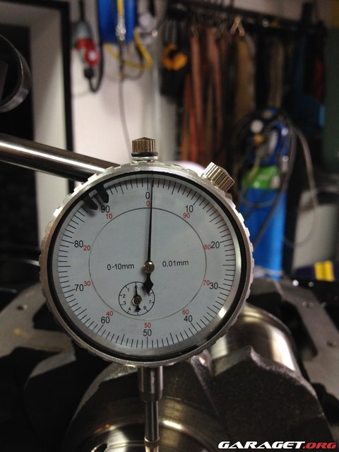

https://www1.garaget.org/gallery/images/10/9768/9768-2cf343ced73ba31d04da1d6fbfe70338.jpg
Blev en lång stund i garaget.
Men inte så mycket gjort, har blueprintat vevaxeln.
Mycket skruvade av och på.
Fick åka en sväng till Vadstena och låna ett mätverktyg av en kompis.
Men nu är den på plats, såna kan fortsätta med resten av motorn.
https://www1.garaget.org/gallery/images/10/9768/9768-1b32d4e32e81a6f2e82063071cd97771.jpg
Väldigt lite obalans i veven.

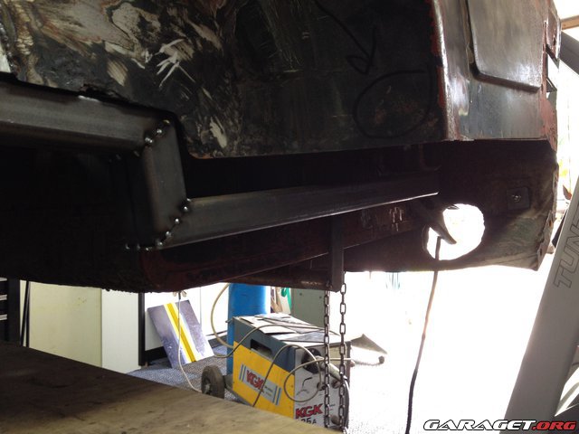

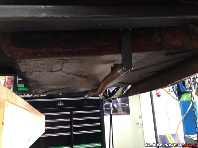

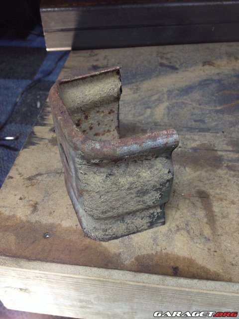

https://www1.garaget.org/gallery/images/10/9768/9768-940f1bf8d062a1d9ab890c111f55f0d1.jpg
Efter en skön ledighet, så är man nu hemma.
Har idag pillat lite med det bakre chassi fästet.
Kortade ner det från 18cm till 6cm.
Sen ska den sista biten av ramen byggas.
https://www1.garaget.org/gallery/images/10/9768/9768-de404ec0008beeef10c8ec22651b38d4.jpg
Nu kommer avgassystemet att få plats under chassit

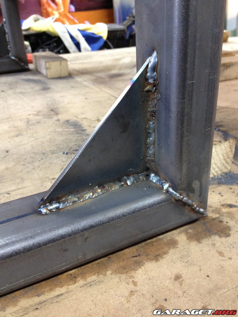

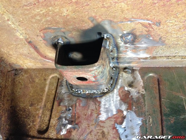

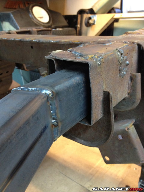

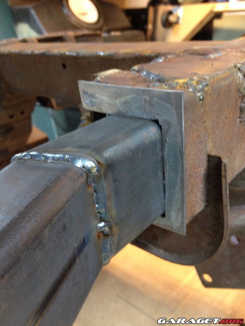

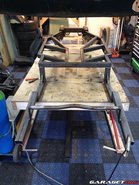

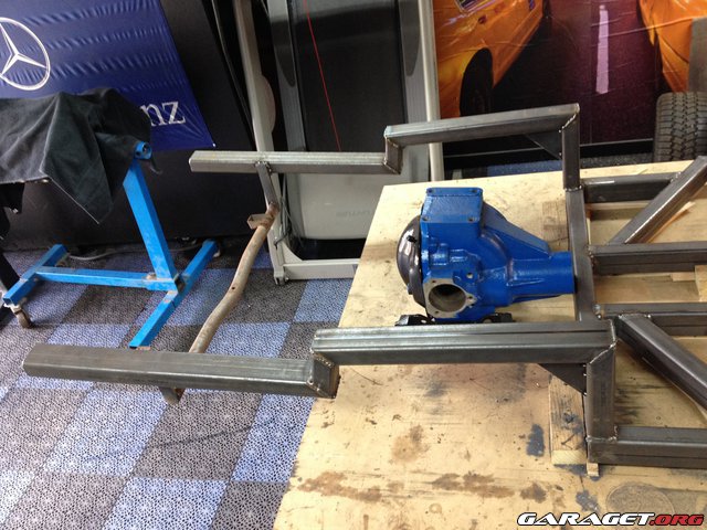

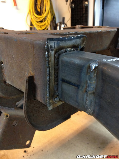

https://www1.garaget.org/gallery/images/10/9768/9768-5469079583508df5289fdd51b3c976a2.jpg
Efter en kort resa till Danmark, så var man tillbaka i garaget idag.
Byggt färdigt sista delen på ramen.
https://www1.garaget.org/gallery/images/10/9768/9768-8907cce53844fa78f4032955d7e9518c.jpg
Fixat till röret som ligger under kofferten.
Kapade bort den biten från den gamla ramen och gjorde egna fästen till röret.

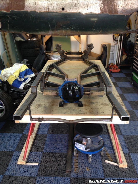

https://www1.garaget.org/gallery/images/10/9768/9768-df4b6c903968da0cbccc0c635f278866.jpg
En bild på den färdig konstruerade ramen.

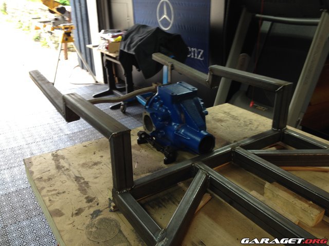

https://www1.garaget.org/gallery/images/10/9768/9768-3730ab4a4cbd1809fefc903ed7160933.jpg
Konstruktionen på den bakre delen av ramen.
https://www1.garaget.org/gallery/images/10/9768/9768-f0d994374d813b3479b231e548f45d46.jpg
Dax att börja fundera på hur uppfästningen till diffen ska se ut.
https://www1.garaget.org/gallery/images/10/9768/9768-94c9c41a955dab2217b4b41033f224ec.jpg
Gjorde en lite förstärkning på den bakre delen av ramen.
https://www1.garaget.org/gallery/images/10/9768/9768-6f9bb939177a43955dc5c7c3f2c5f435.jpg
Vände på ramen för att svetsa bitarna från undersidan.
https://www1.garaget.org/gallery/images/10/9768/9768-e86ed7e6ce3bc0a9c1bafc5502f4b405.jpg
Mallade upp den delen som den nya ramen möter den gamla.
Boxade igen hålet.
https://www1.garaget.org/gallery/images/10/9768/9768-e11ccf2b42b05bbc09e5de7026ed3d0b.jpg
https://www1.garaget.org/gallery/images/10/9768/9768-8329f5a6e8989d386458a95faadb8735.jpg
När jag hade 2cm kvar att svetsa på undersidan, då skulle givetvis svetstråden ta slut, så i morgon blir det att åka och investera i lite ny tråd.
