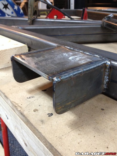

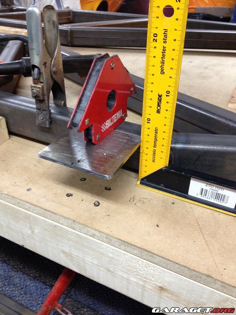

https://www1.garaget.org/gallery/images/10/9768/9768-bb284dc8f2d3e9cbc9f83a1a287e53d5.jpg
Väntar fortfarande på lite motordelar, så tog tag i fästena till karossen istället.
Skar ut topp delarna med plasmaskäraren.
https://www1.garaget.org/gallery/images/10/9768/9768-efed1a1f2ba6abab5d54f31043a9ef2f.jpg
https://www1.garaget.org/gallery/images/10/9768/9768-6963c0bcacbb6b48559948a2d5d827d5.jpg
Topp plattorna på plats.
https://www1.garaget.org/gallery/images/10/9768/9768-8166c516a26b6adff311f047df00790e.jpg
Sidorna fast satta.
https://www1.garaget.org/gallery/images/10/9768/9768-ba231e41e1036b9bf94fc48a4c34b2b4.jpg
Ena sidan klar, tar tag i andra sidan imorgon.

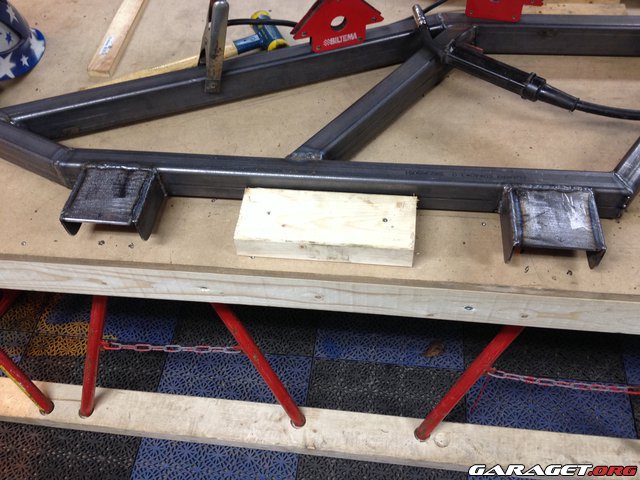

https://www1.garaget.org/gallery/images/10/9768/9768-0c182ebd206e6c11afbca28f1c674e71.jpg
Gjort klart kaross fästena

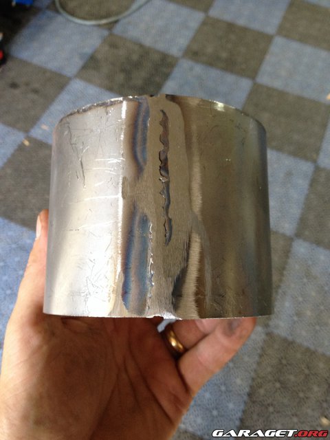

https://www1.garaget.org/gallery/images/10/9768/9768-1280b02c7c0f3908b4c8f8a29922c000.jpg
Började pilla lite med hålen där slutrören ska gå igenom bakspoilern.
Har valsat plåtar och kapat till i rätt dimension.
https://www1.garaget.org/gallery/images/10/9768/9768-aaa78a66840d03ac524d420b16901f3b.jpg
Svetsat ihop skarven
https://www1.garaget.org/gallery/images/10/9768/9768-7ff3414ee47b1b8d6521a07175bdfe6d.jpg
Byggde upp en special verktyg för att få båda sidorna lika. smile
https://www1.garaget.org/gallery/images/10/9768/9768-49ca0018a4f9846acf6cb3a5e6442e7c.jpg

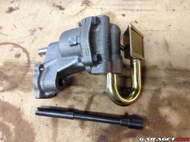

https://www1.garaget.org/gallery/images/10/9768/9768-c604785629a842eedfc036d5c4af3819.jpg
Fick i veckan hem lite mera delar.
Ny oljepickup och stång, ny pump införskaffat tidigare.

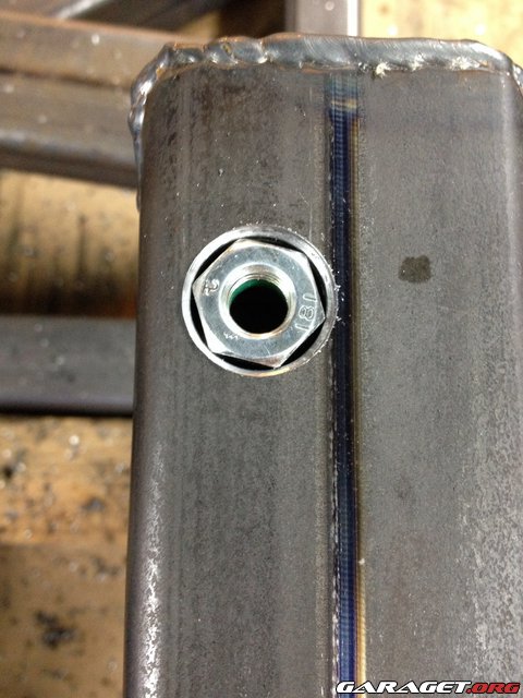

https://www1.garaget.org/gallery/images/10/9768/9768-559ef4659559e684007c7901b4ffbbde.jpg
Små saker som ska till på chassit, fäste till karossen bak.

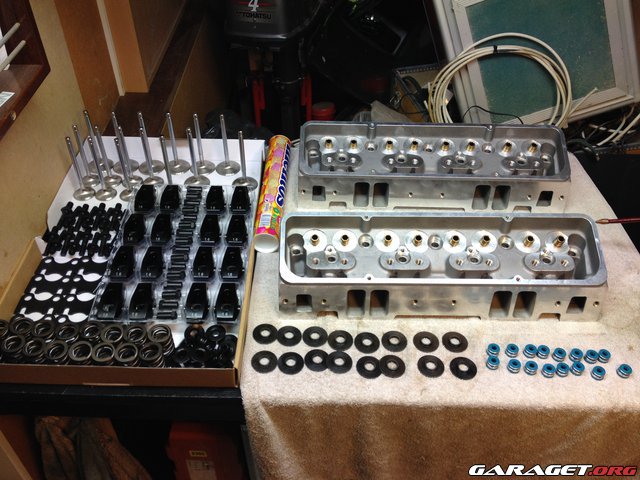

Hämtat nya alutoppar, ventiler, vipparmar, mm
Mekano för vuxna smile

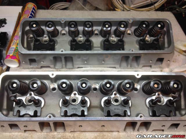

https://www1.garaget.org/gallery/images/10/9768/9768-c332578cf2dda768ce1a5a3d91a75b50.jpg
Operation toppar
https://www1.garaget.org/gallery/images/10/9768/9768-d0e7a270ab346029a2ef33c70203f228.jpg
https://www1.garaget.org/gallery/images/10/9768/9768-52fec2813d951a7d35a1b9877c5ca564.jpg
Kom inte längre ikväll, har slarvat bort fjäder kompressorn.

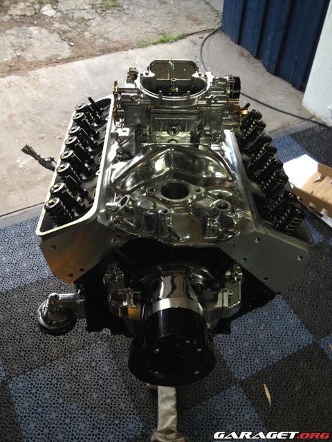

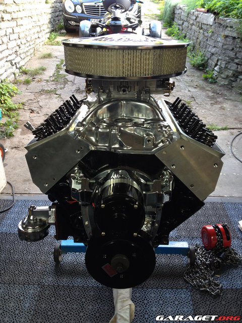

https://www1.garaget.org/gallery/images/10/9768/9768-3b1d9c088587f920ee30ccd644d6605a.jpg
Motorn börjar ta form, gjort en mockup på insug och förgasaren.
https://www1.garaget.org/gallery/images/10/9768/9768-08ec5b266d8547614fc0546ffb4462f8.jpg
Lite inspiration.

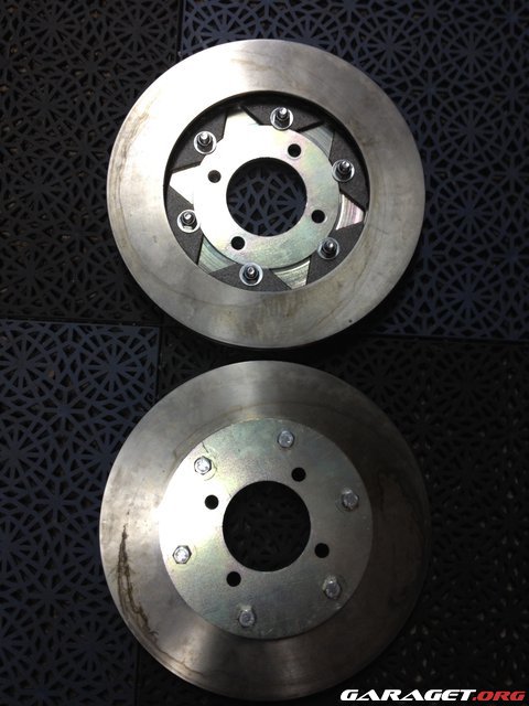

https://www1.garaget.org/gallery/images/10/9768/9768-8d0ec0eebc6de0185f7314d88ccb6862.jpg
Fortsatt med bygget av bakvagnen, monterat ihop Wilwood skivorna.

Frille500 skrev:
http://www1.garaget.org/gallery/images/10/9768/9768-8d0ec0eebc6de0185f7314d88ccb6862.jpg
Oj vilka fina adaptrar du har till skivorna cool
