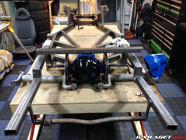

https://www1.garaget.org/gallery/images/10/9768/9768-50ffe993d81af9b8ceff410cb49b3f6c.jpg
Inpassning av bakaxeln, bärarmar och drivaxlarna ska skicka på kortning i veckan.

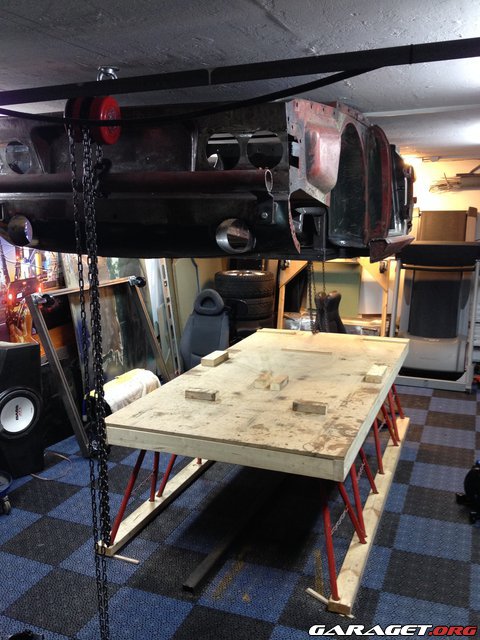

https://www1.garaget.org/gallery/images/10/9768/9768-0d101ae64df10d07e2dda3c179567998.jpg
Nu är det nära!!
https://www1.garaget.org/gallery/images/10/9768/9768-488a3a8855112983c5bc25864f590387.jpg
En milstolpe i projektet, ramen plockades bort från bordet idag.
https://www1.garaget.org/gallery/images/10/9768/9768-8f2d874907bc444d2975e2137e83e090.jpg
Placerad på den nytillverkade rullvagnen, ska sätta stöttor så att chassit kommer upp 50-70cm från vagnen
Senast redigerat av Frille500 (24 september 2014)

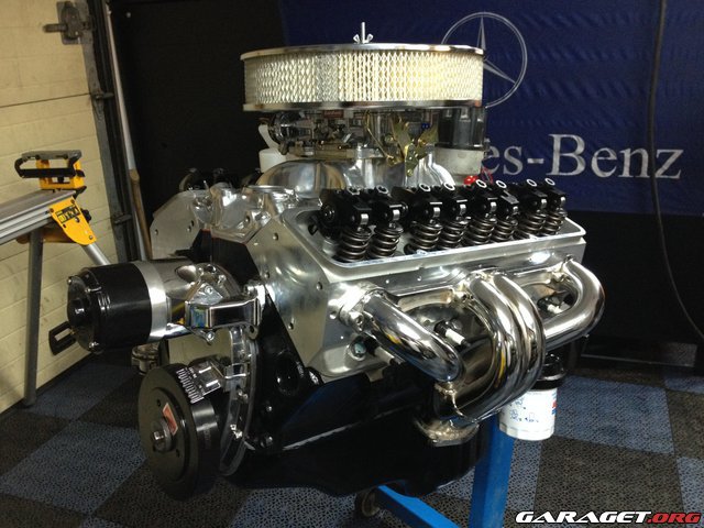

Jävlar vilken fin motor. Bara köra på hårt som fan så att du blir klar!
-sommar ska de va....
4 545 Inlägg
24 september 2014
#351
Härligt! Du jobbar på jäkligt bra!
2 712 Inlägg
24 september 2014
#352
Riktigt fin motor!
Men har tänkt på en sak.. blir de inte lite risk att tändhattarna smälter när de sitter så nära grenröret?
Eller de är kanske inte plastsaker? smile
Tack!!
amoreex skrev:
Riktigt fin motor!
Funderar på att värmeisolera grenrören.
Nej det kommer inte bli några plasthattar.

Frille500 skrev:
amoreex skrev:
Riktigt fin motor!
Låter bra smile

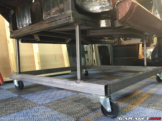

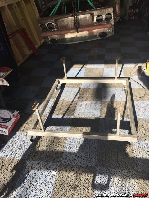

https://www1.garaget.org/gallery/images/10/9768/9768-7b503190d03c89403f5fba03bc17a8c4.jpg
Byggde idag klart servicevagnen, nu kan man flytta på chassit och även jobba under det.

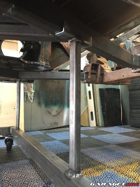

https://www1.garaget.org/gallery/images/10/9768/9768-bb61b19a8f661b34101d2d779cd7a541.jpg
https://www1.garaget.org/gallery/images/10/9768/9768-4ff30f9f6e554cc4e4b52b80a9b5eadc.jpg

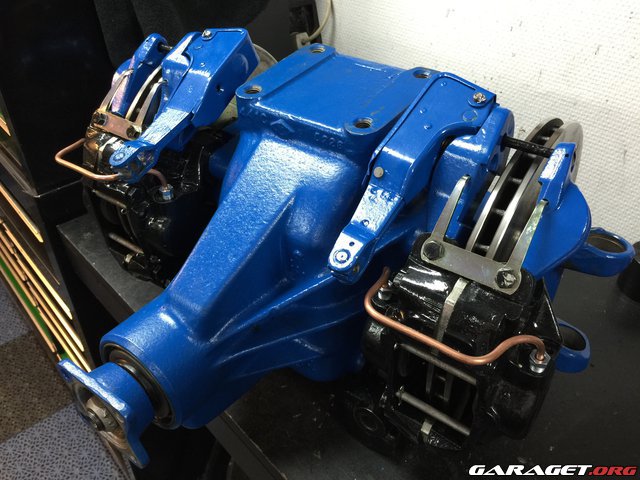

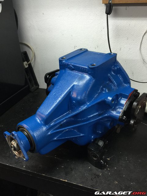

https://www1.garaget.org/gallery/images/10/9768/9768-4a990cf15c6ac22a9730c1dcb9158d58.jpg
En nyrenoverad Jagga diff

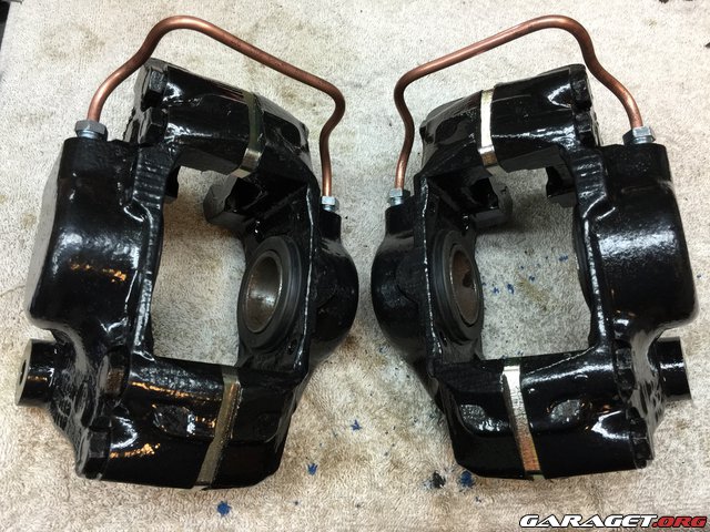

https://www1.garaget.org/gallery/images/10/9768/9768-e7dc514143b7486c80158bcbc9c8ad2b.jpg
Två nyrenoverade ok till Jagga axeln.

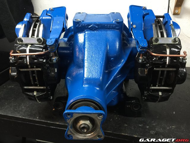

https://www1.garaget.org/gallery/images/10/9768/9768-242944af9f69dad0a5bd1727906f070d.jpg
En kort uppdatering på kvällens aktivitet.
Då är diffen komplett.
https://www1.garaget.org/gallery/images/10/9768/9768-0e94a2557e22d6c04515eaa35cbc2fc0.jpg
Ny monterade ventilerade Wilwood skivor.

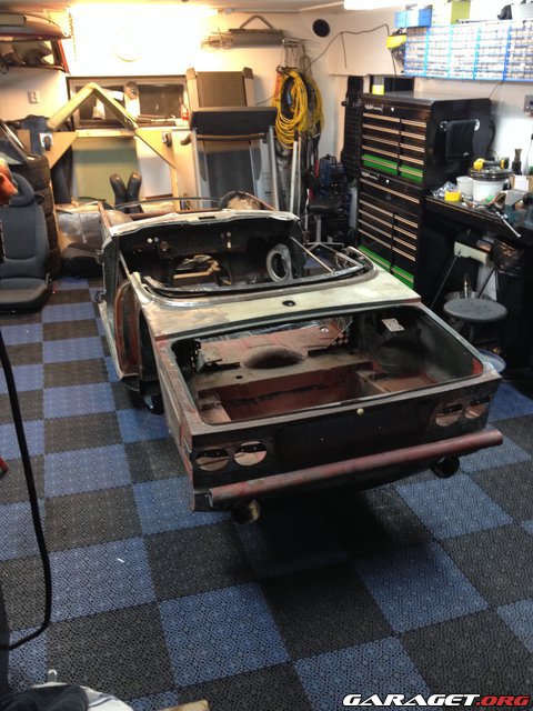

https://www1.garaget.org/gallery/images/10/9768/9768-5a93ac0d1ac5c9f60375112e64357215.jpg
Ramen lastad för besiktning hos SFRO.

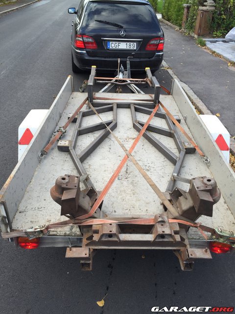

https://www1.garaget.org/gallery/images/10/9768/9768-21e43f9b9354ec2bc16885c9faed253c.jpg
Kom hem sent med ett godkänt papper och ett nytt ramnummer. Så nu kan man måla ramen och börja bulta på alla nyrenoverade delar som bara legat på hyllan och väntat
