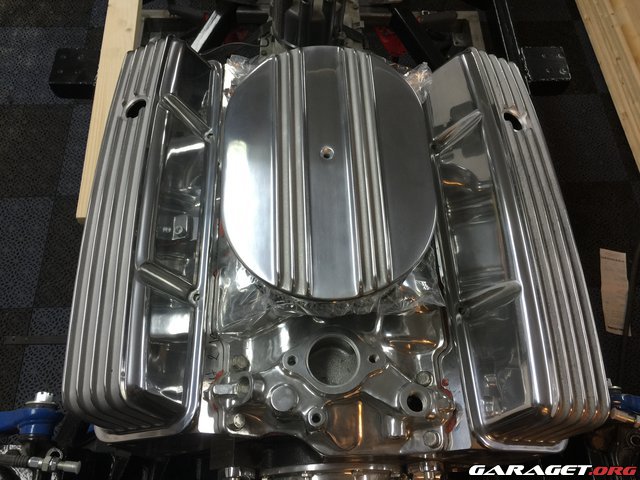

https://www1.garaget.org/gallery/images/10/9768/9768-d3e00042eb901fb79284603531fe6995.jpg
Fick hem lite mera delar till motorn idag, äntligen kan man montera ventilkåporna.
https://www1.garaget.org/gallery/images/10/9768/9768-8b1db7b225f34daf80884af6708297d8.jpg
Kommer att vara en skönhet under huven.

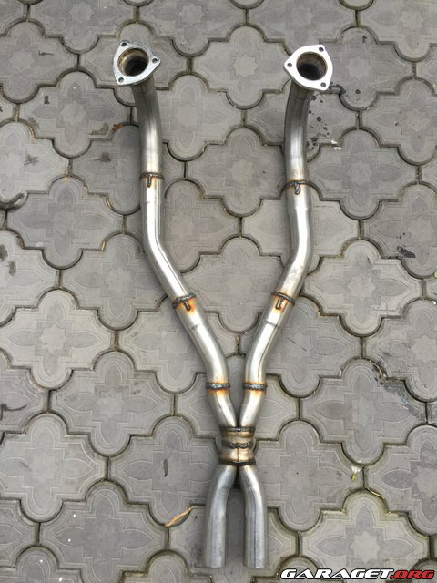

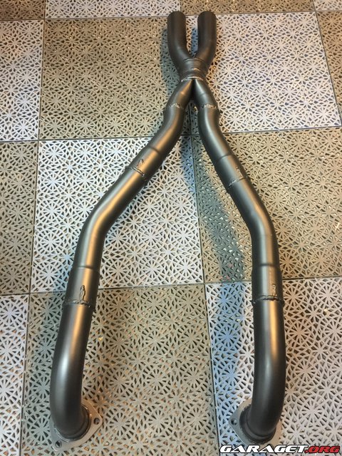

https://www1.garaget.org/gallery/images/10/9768/9768-570bd142f25652e8e38572315de3a03f.jpg
Byggde klart min X-pipe ikväll.

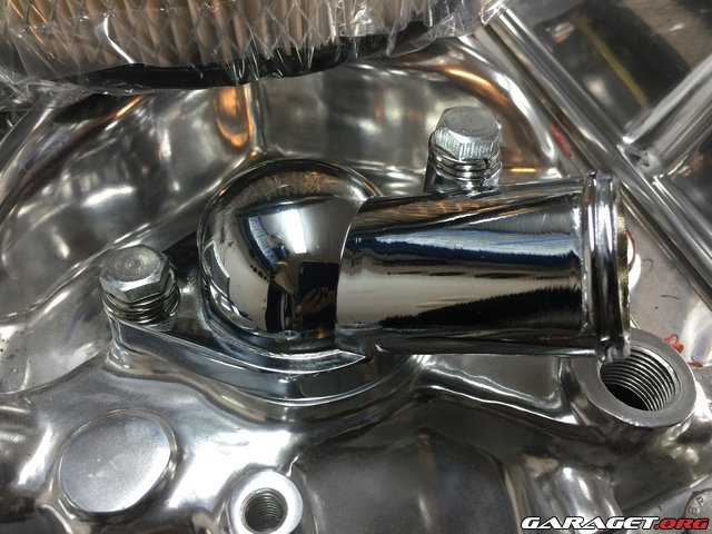

Var även och investerade i ett kromat termostathus idag.

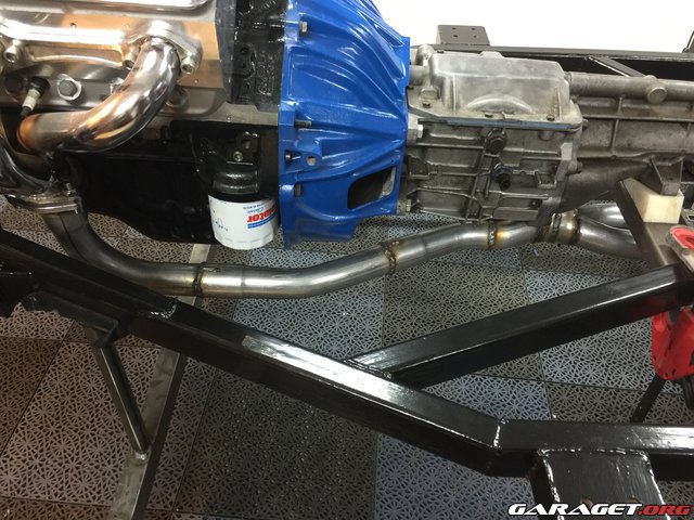

https://www1.garaget.org/gallery/images/10/9768/9768-087989411c66ae19d26aad7fec65eb8b.jpg
Främre delen av systemet klart.

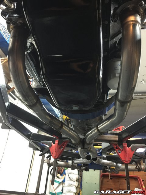

https://www1.garaget.org/gallery/images/10/9768/9768-0cd6457b8814f030223f1a8713ec1a13.jpg
https://www1.garaget.org/gallery/images/10/9768/9768-573b48c04eeb041e92ee0d57f13fade7.jpg
Smiter bra runt motor och lådan.
https://www1.garaget.org/gallery/images/10/9768/9768-a39fa238e3a51b4eec1cf2e95c32ed2b.jpg
Helsvetsat.

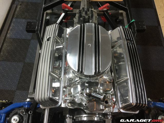

https://www1.garaget.org/gallery/images/10/9768/9768-b997b09ee9c364bb35e63f3ad4adeab0.jpg
Främre systemet lackat med värmebeständig färg.
https://www1.garaget.org/gallery/images/10/9768/9768-b5ccdfa7f6b5c3cc63be266c64973575.jpg
Luftrenare och högra ventilkåpan är färdiga med svarta ränder.

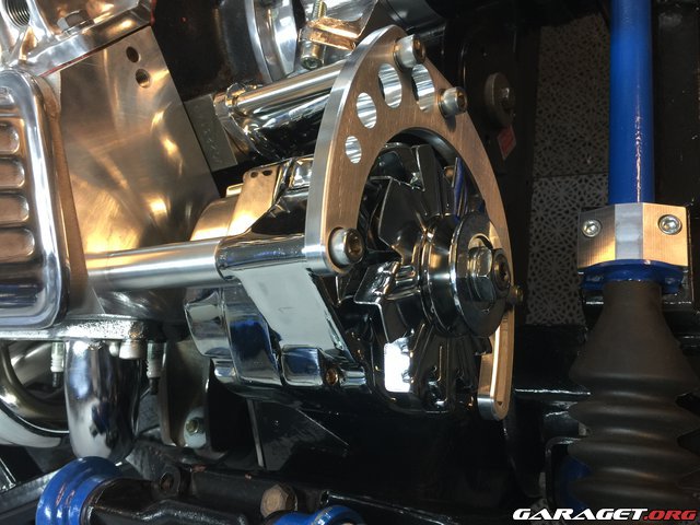

https://www1.garaget.org/gallery/images/10/9768/9768-7e60b33f743478ff1b8b34957acd40ce.jpg
Monterat det nya generatorfästet. I veckan kommer den nya generatorn.

Detdär systemet ser redigt stelt ut, du har inte funderat på flexslang eller liknande?
Ser fint ut i övrigt!
407 Inlägg
14 oktober 2015
#431
Ja det är stelt, men så är även motorn monterad med hårda infästningar.
Får väll i värsta fall bygga om det.
341 Inlägg
14 oktober 2015
#432
Bara tänkte så inget knäcks smile

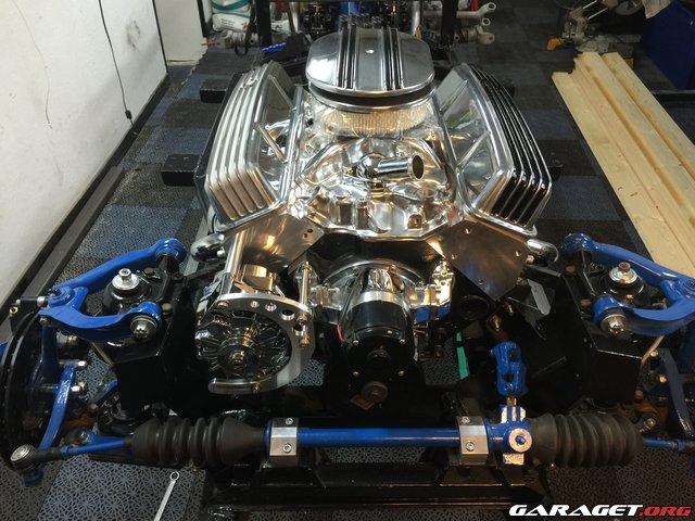

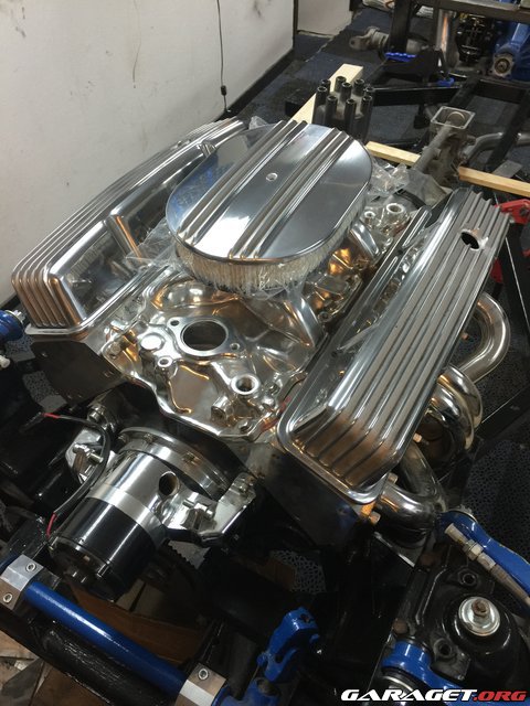

https://www1.garaget.org/gallery/images/10/9768/9768-afb4415d7b2dfe13e3056d02a86429dc.jpg
Fick hem den nya generatorn idag. Snart är motorn komplett.
https://www1.garaget.org/gallery/images/10/9768/9768-5198dfe1eb9c81d3495600be153b4fe7.jpg

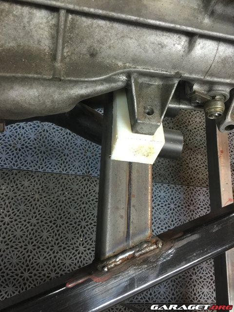

https://www1.garaget.org/gallery/images/10/9768/9768-4a715503c695e15573826d496b6e4063.jpg
Efter en tid med mycket jobb, så tog jag ett nytt tag i projektet.
Har fått dit balken till växellådan.
https://www1.garaget.org/gallery/images/10/9768/9768-cd33fb737b127b831e8fc60ddd417660.jpg

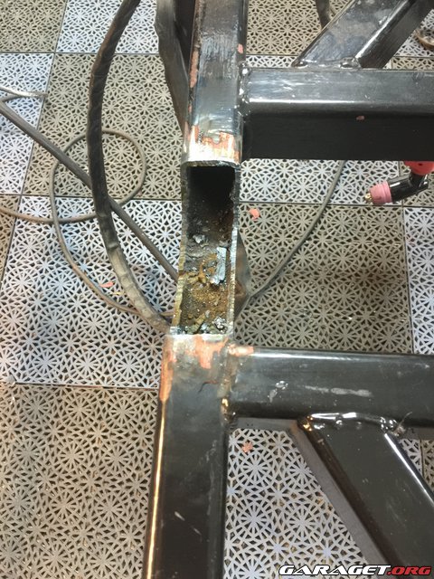

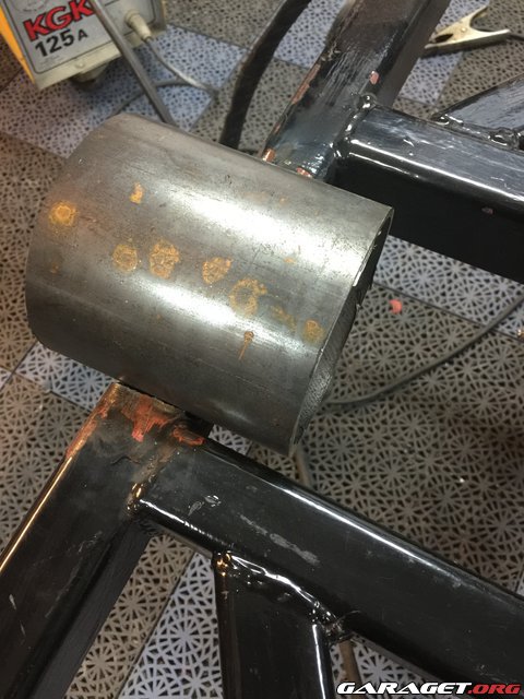

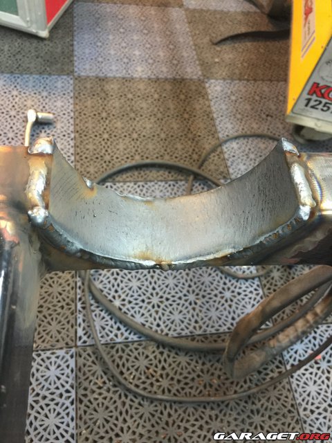

Fick leka lite med plasmaskäraren idag, skurit ut för drivaxeln.
https://www1.garaget.org/gallery/images/10/9768/9768-149a972a5418cc7120d137f87ec6bf06.jpg
https://www1.garaget.org/gallery/images/10/9768/9768-23124587424060d278544e93c8f1e709.jpg
På plats.
