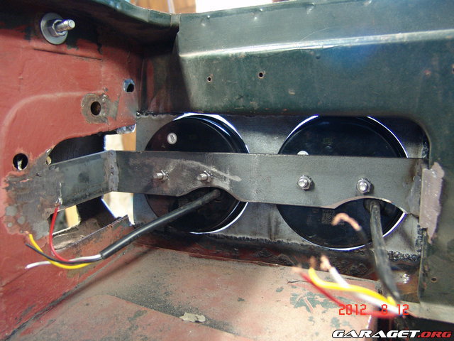

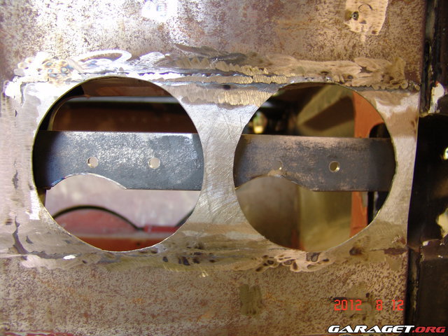

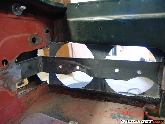

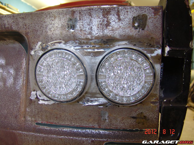

Det blev några timmar i garaget på sista semesterdagen, dags att jobba imorgon igen efter 5 veckors ledighet.
Fixa fästena till dom nya bakljusen.
Nu sitter dom stenhårt.

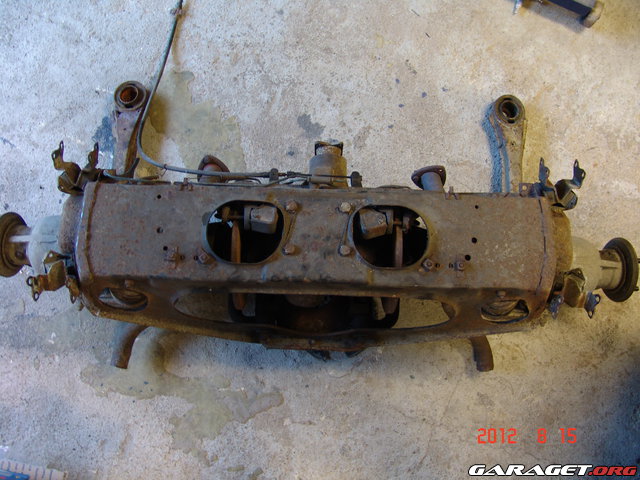

Nu har jag fått hem en jagga XJ axel.
Får se om jag hinner att börja plocka ner den i helgen

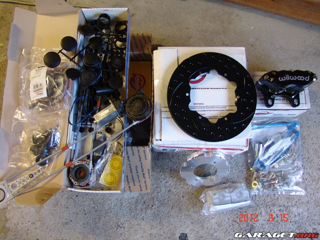

Idag har det varit lilla julafton, har äntligen fått hem mina saker som jag beställt från bland annat GODPARTS och SPAL.
Från godparts har jag fått hem Wilwood skivor och ok, hjulspindel, alufäste till styrarmen.
Från spal, paketet längst till vänster, har det kommit hem ett elhiss kitt.

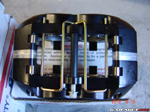

Wilwood fyrkolvsok

Grymma hejdare du skaffat, kan inte ha varit gratis! smile
407 Inlägg
15 augusti 2012
Blev inte så farligt allt gick loss på runt 13tkr
Då är dom gjorda för Tr6, har inte hittat det i Sverige i alla fall.

Är de biltemas bakljus?smile har funderat själv på dom, om inte, vart fick du tag i dessa? sjukt fräcka!
Fränt projekt! smile Mer bilder!:smile
Stämmer, men dessa köptes inte på biltema.
Jag köpte dom på elmia mässan, montern med massa bakljus och blinkljud mm
Har kollat och det är samma som biltema nu säljer.
Dom lyser kanon, ljus, bromsljus, blinkers i samma.

Värt pengarna då? något du rekommenderar?  tycker de påminner lite om vissa corvettes baklampor! fett snyggt:

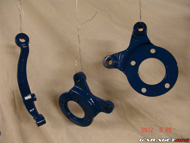

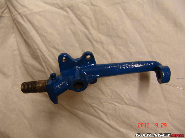

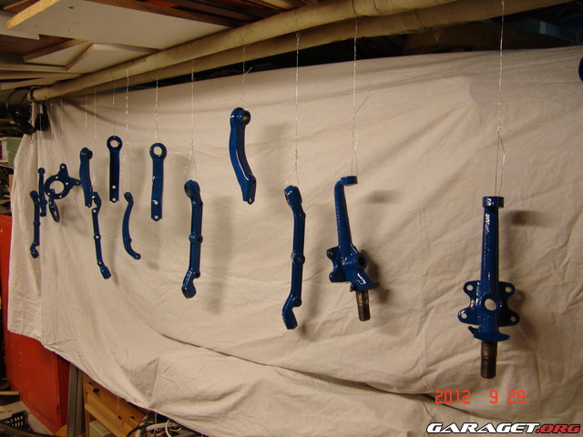

https://www1.garaget.org/gallery/images/10/9768/9768-495f42710eb54650f93c3f054c6d66ea.jpg
Då fick man lite tid att vara i garaget och jobb, har varit mycket på den andra arbetsfronten en tid nu.
Har blästrat alla delar till framvagnen och nu är allt målat en gång, ska måla en gång till för att få en helt slät yta
https://www1.garaget.org/gallery/images/10/9768/9768-3459af0749ee617032ff49a5c89f90fc.jpg
https://www1.garaget.org/gallery/images/10/9768/9768-af34b9e7161df0cbd90fdbca582ace1c.jpg
Väntar nu bara på delar från BSCC, kommer nya busbningar och lite annat smått o gott till framvagnen.
Hoppas snart kunna montera framvagnen med Wilwood bromsar.
