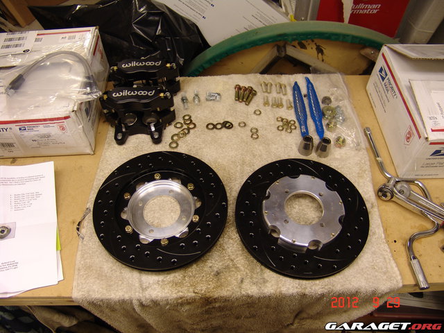

Kvällens operationsbord big_smile
Blev sugen på att plocka ihop bromsarna så mycket jag kan just nu.

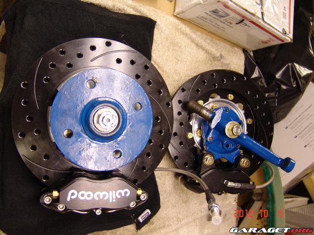

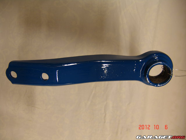

Det har varit en hektisk vecka, blästrat allt igen och sedan lackat allt igen minst två gånger.
https://www1.garaget.org/gallery/images/10/9768/9768-0bcb4e603e8a05b20f2818fc68f283a2.jpg

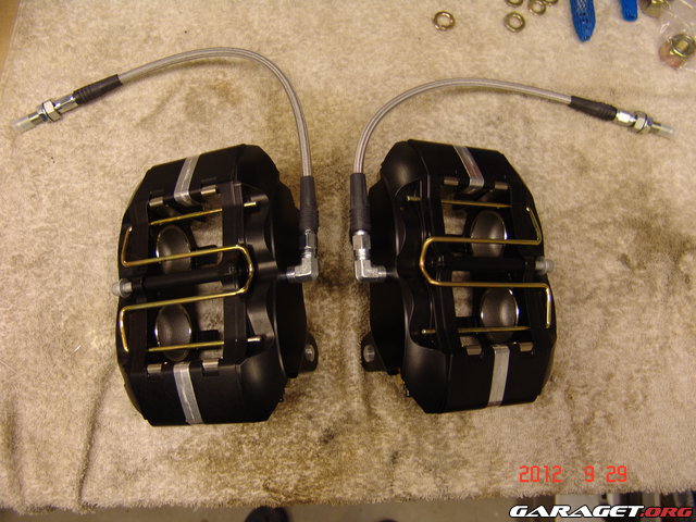

Operation Wilwood bromsar fortsätter, nu är bromsdelen klar och väntar nu på paketet med bussningar och diverse skruv, så kanske framvagnen skruvas på plats till nästa helg:D

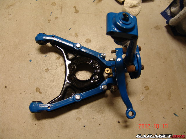

https://www1.garaget.org/gallery/images/10/9768/9768-a35cbad34fe1de3b39fd8905e1587584.jpg

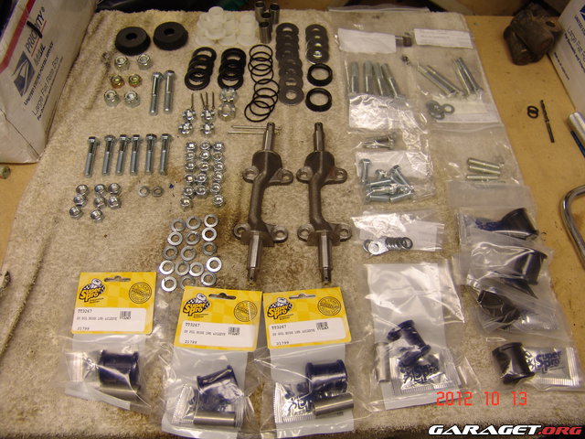

Har nu fått hem dom sista delarna för att kunna bygga klar framvagnen
https://www1.garaget.org/gallery/images/10/9768/9768-22e9066d66fadfb481633dc2395fffb7.jpg
Nu är polyuretanbussningarna monterade på alla delar. var ett kladdigt och lite pilligtjobb.
Har kommer så här långt med monteringen av framvagnen.
Har några delar som ska blästras under morgondagen och lackas.

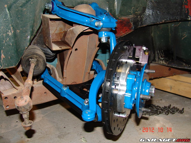

https://www1.garaget.org/gallery/images/10/9768/9768-e547e5dce1e961cc0cfa06782cc8832a.jpg

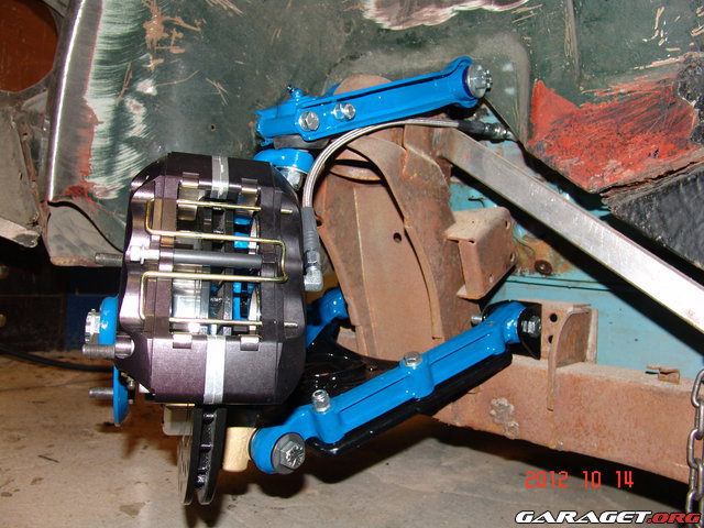

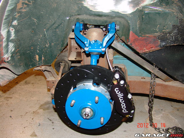

Framvagnen prov monterad.
https://www1.garaget.org/gallery/images/10/9768/9768-cc86bed8ee34eabb521888db169588b8.jpg
På plats igen efter att ha varit bort monterad i snart 10år
https://www1.garaget.org/gallery/images/10/9768/9768-12d764d320f690408761df762d3c7fc4.jpg
Kommer att se grymt bra ut när ramen och allt annat är klart.

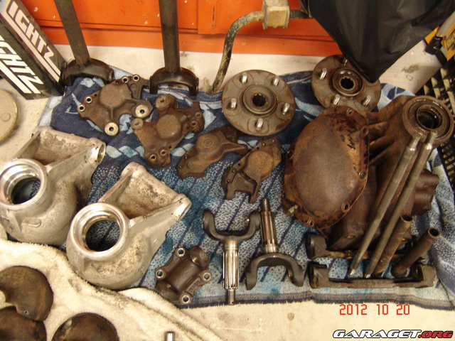

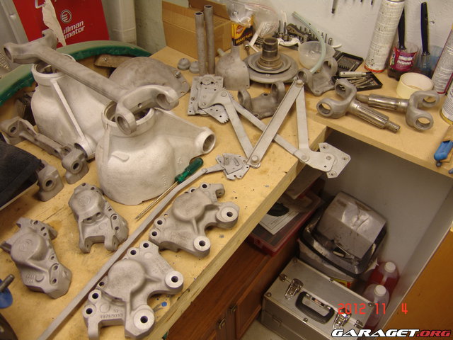

https://www1.garaget.org/gallery/images/10/9768/9768-b31df68c2d6488bc3737f76e98c10436.jpg
En lite uppdatering på vad som har hänt underdagen.
Har avfettat alla delar till bakvagnen, så nu ska delarna in i blästerskåpet och bli fina.
https://www1.garaget.org/gallery/images/10/9768/9768-3f1fb2f3bfb98f7f70ca8e3d22125ea1.jpg

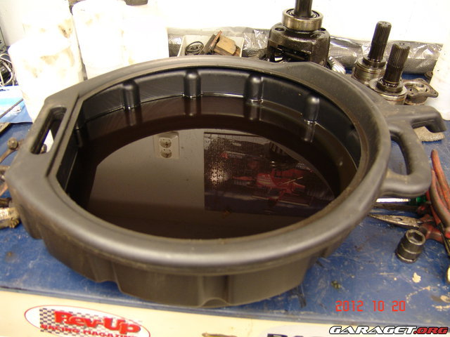

Köpte mig en oljeuppsamlare på biltema, för att kunna tvätta delarna i. 140kr
https://www1.garaget.org/gallery/images/10/9768/9768-9ce094f61bf51698554b947d10ca925b.jpg

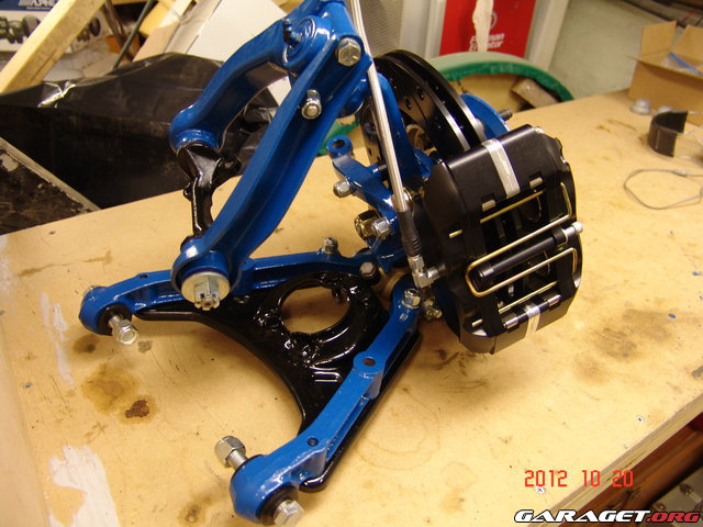

Har även byggt klart den andra framvagnen.
https://www1.garaget.org/gallery/images/10/9768/9768-0b68b3bf2e693bb22ac467e9c6b6bdd1.jpg

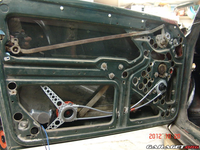

började även att pilla lite med fönterhissarna, grymt enkelt system som jag införskaffade från SPAL i usa.
Har även sågat ut nya dörrsidor i 10mm MDF.

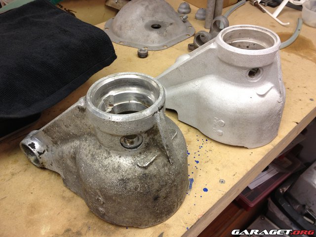

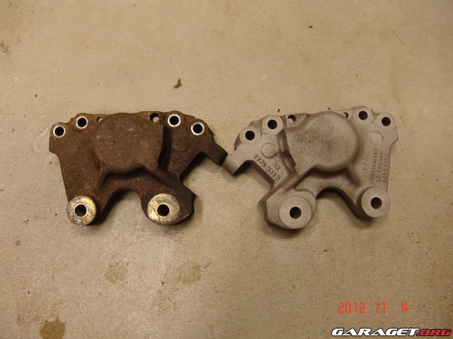

Här kommer en uppdatering på vad som har hänt under veckan och helgen
https://www1.garaget.org/gallery/images/10/9768/9768-cfb752330df4603d87103a1d3dc853ce.jpg
Före och efter blästring.
https://www1.garaget.org/gallery/images/10/9768/9768-f7cb835914c6b577edb5720696141394.jpg
Bromsoken till Jagga bakaxeln

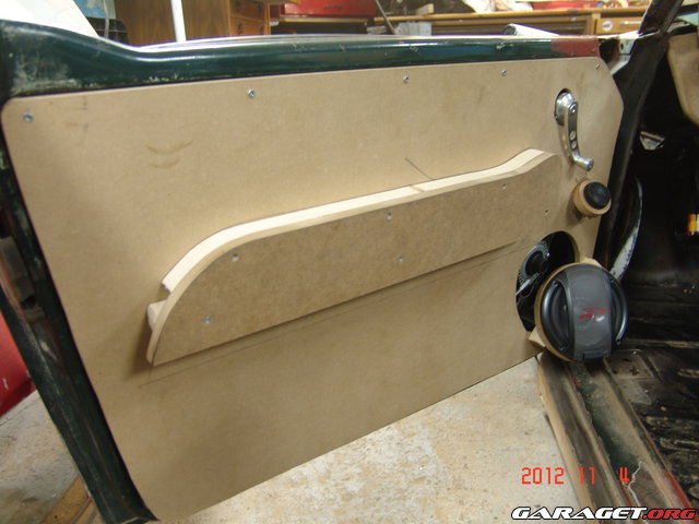

https://www1.garaget.org/gallery/images/10/9768/9768-4095381446c8c5a3520371913390bb96.jpg
Har byggt klart ena dörrsidan, den kommer sedan att kläs med flis och plastas

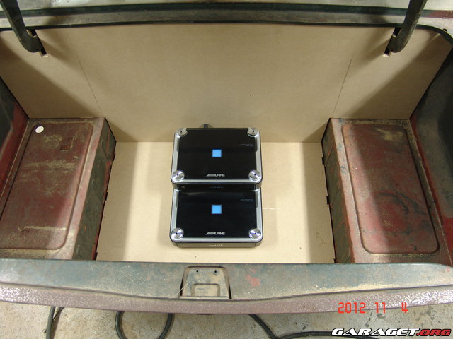

https://www1.garaget.org/gallery/images/10/9768/9768-e16f93e424c37326305644660a7dd190.jpg
Har även gjort skivor till kofferten och funderat hur stegen ska monteras.
Kommer att bli totalt 5 st Alpine PDX steg.
Någon som råkar ligga på ett 4kanals
Det var denna gångens uppdatering.

#79
ska du ha elhissar i bilen? om du ska det var är veven till för då?
407 Inlägg
5 november 2012
#80
Den blir till att öppna dörren med
