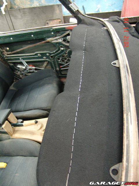

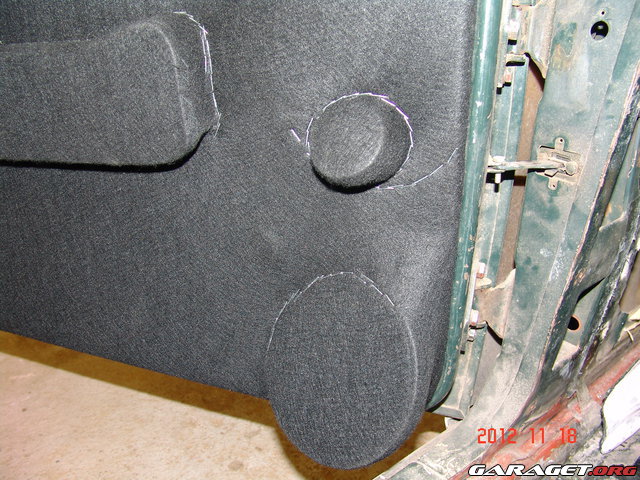

https://www1.garaget.org/gallery/images/10/9768/9768-30d80d877792e5e161be15b2b7737ded.jpg

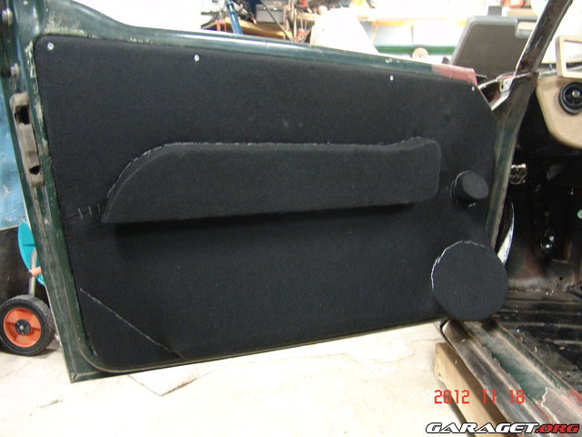

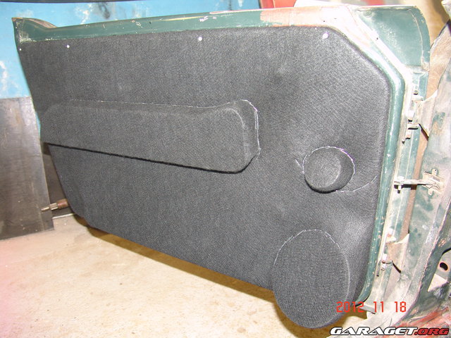

Dörrsidan färdig klädd och ska epoxi behandlas.
https://www1.garaget.org/gallery/images/10/9768/9768-59fea3bc4cf5b492af3662476804dc2e.jpg
https://www1.garaget.org/gallery/images/10/9768/9768-99e53f04144c1af3438609154c275370.jpg

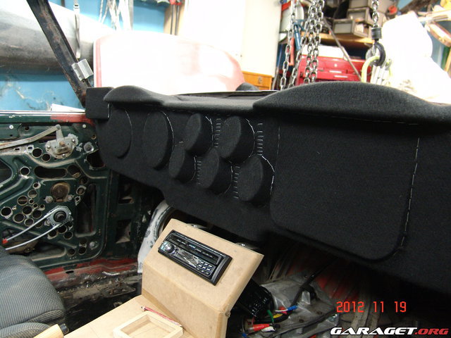

Allt är klätt i ett stycke big_smile

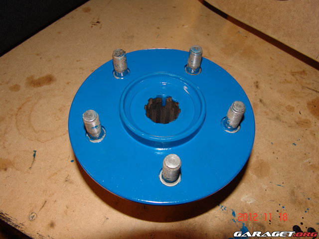

https://www1.garaget.org/gallery/images/10/9768/9768-3bf18270b4af4f804b501f503016667e.jpg

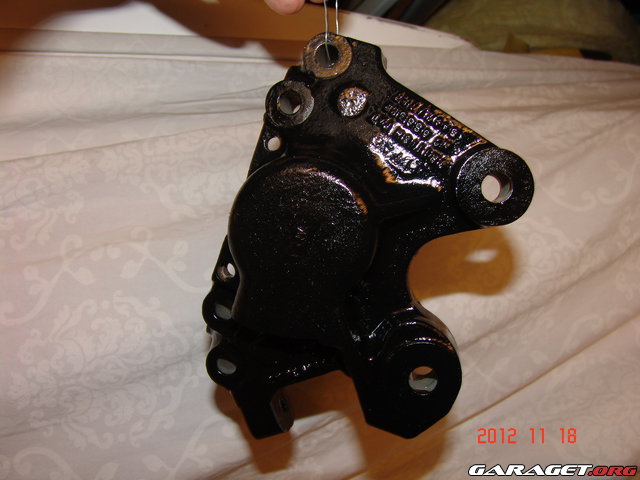

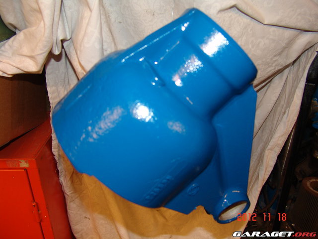

Hjul hubben lackad o klar
https://www1.garaget.org/gallery/images/10/9768/9768-60a7adcb5f401db4835f871e8f75143e.jpg
Innan och efter blästring. bilden nedan lackad o klar
https://www1.garaget.org/gallery/images/10/9768/9768-95022552434af3dd873c547dea4139c3.jpg
https://www1.garaget.org/gallery/images/10/9768/9768-f5b89a4a84321107c95a7320f66375a5.jpg

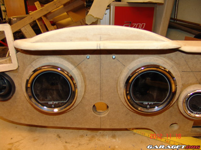

Sista justeringar innan panel ska kläs.
Tyckte den var för platt och tråkig upp till, får de hur det ser ut när den är klädd.
https://www1.garaget.org/gallery/images/10/9768/9768-26134f777771c269e8d8101ff427dac2.jpg
Liten keps kant och skön rundning i överkant.

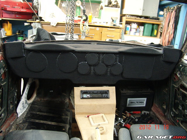

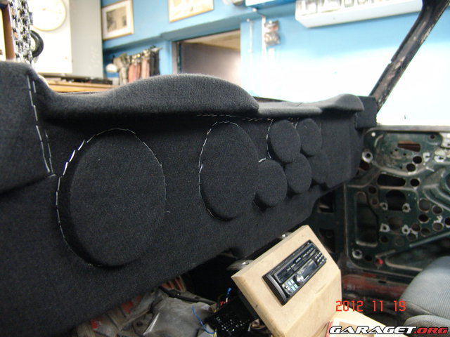

https://www1.garaget.org/gallery/images/10/9768/9768-62885e664ae872dcdf68149fbdd7f28a.jpg
Här kommer lite bilder på den färdig klädda instrumentpanelen.
https://www1.garaget.org/gallery/images/10/9768/9768-f1594ec2d94425448c69ba628099b3d7.jpg
https://www1.garaget.org/gallery/images/10/9768/9768-6e0fff7588873fe5be88897c7a0cbb2f.jpg

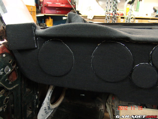

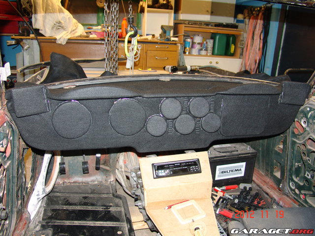

https://www1.garaget.org/gallery/images/10/9768/9768-cf9baea38a901f146782ba3a300200cc.jpg
https://www1.garaget.org/gallery/images/10/9768/9768-ee46760f2f00db899f3142904e44a80e.jpg
https://www1.garaget.org/gallery/images/10/9768/9768-0634732439bdc92917621438bc72e3a8.jpg
Skön rundning i mitten

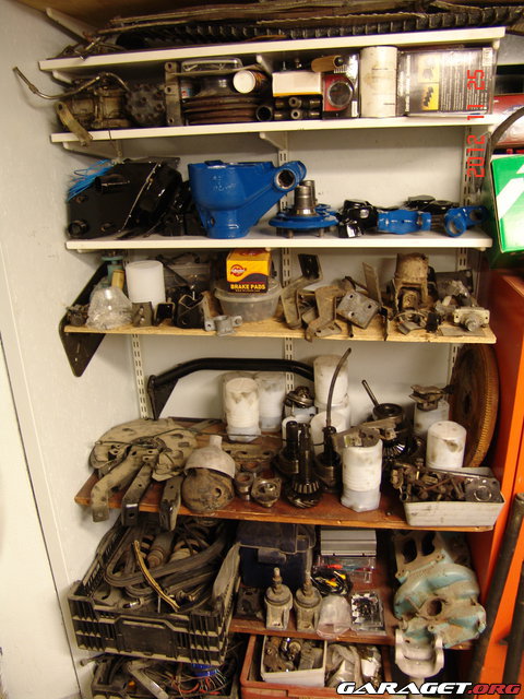

https://www1.garaget.org/gallery/images/10/9768/9768-277b08d9bb8383ae6b3e682bc3ecefc2.jpg
Har städat lite i hyllorna och kastat sådant som jag redan har köpt nytt.
Samt delar som ska blästras och målas.

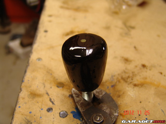

https://www1.garaget.org/gallery/images/10/9768/9768-5e179795fea19cc92134f67699cf89ad.jpg
Original växelspaks knoppen, slipade bort TR6 märket och rundade av den samt har lagt ca 4 lager med lack

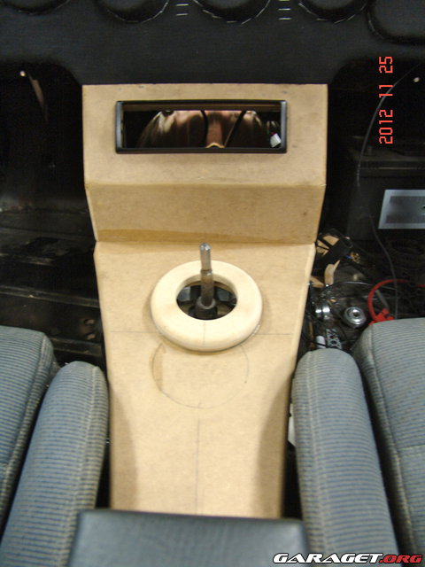

https://www1.garaget.org/gallery/images/10/9768/9768-0c3b1c7e5f72d2968a6d84f4b172218e.jpg
Måttade in växelspaken och gjorde hål för den.
Byggde upp en lite förhöjning innan den nu ska kläs.

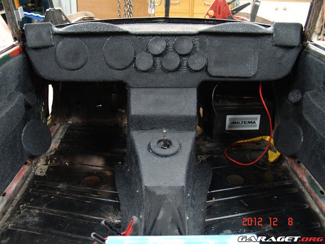

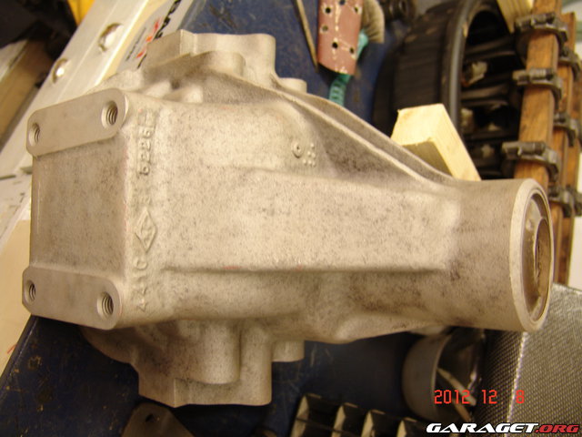

https://www1.garaget.org/gallery/images/10/9768/9768-f21ea7ab395ba6e064a5a74ab134ffca.jpg

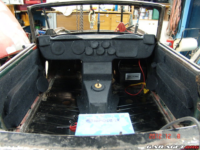

Då var alla delar till instrumentpanel plastade, dörrsidor instrumentpanel och mittkonsolen
https://www1.garaget.org/gallery/images/10/9768/9768-0fcea19a59581bf16871c86f4c469488.jpg
https://www1.garaget.org/gallery/images/10/9768/9768-df835ce93ecf5a4dc7253091847c2196.jpg
Har blästrat färdigt diff huset.

Vad är det för tyg du använder till panelen och dörrsidorna?smile
+ riktigt fränt bygge;)
407 Inlägg
10 december 2012
#98

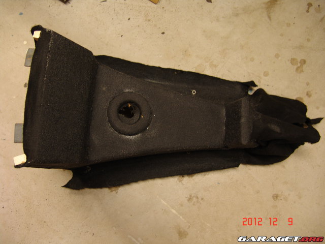

Använder Biltemas fleece, den funkar bra att sträcka runt hörn och kanter samt att man får mjuka över gångar.
Sedan så använder jag Biltemas epoxi för att göra fleecen hård.
Sedan så slipar jag ner den lite och förstärker med glasfiber till den styvheten som önskas.
Byggde upp baslådan på detta viset, som sedan kläddes med tvålager kolfiber.

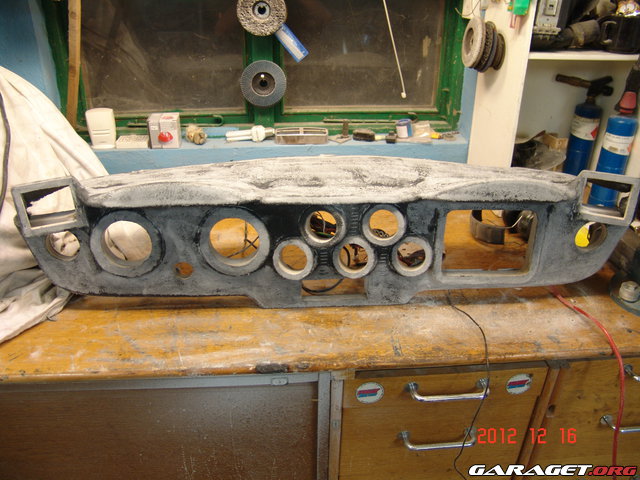

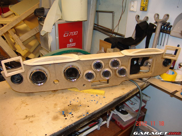

https://www1.garaget.org/gallery/images/10/9768/9768-4dd8cad869955896a5ae3ae6af38fa9f.jpg
Här kommer en uppdatering av bygget, har sågat ut alla hål och gjort första grovslipningen.
Kopplade upp baslådan och dom främre högtalarna i helgen, den egen byggda lådan i glasfiber låter kanon, blev ett bra tryck från den.
lägger upp en film på min sida, svårt att återskapa ljudet.
