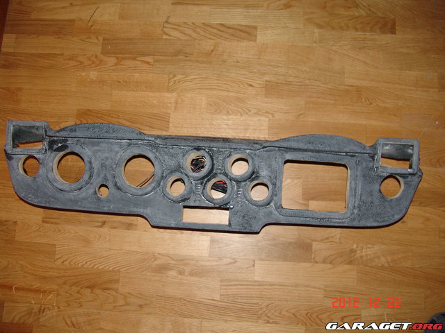

https://www1.garaget.org/gallery/images/10/9768/9768-fc280624fdc6f9d9f904fa433381275c.jpg
Första grundslipningen klar.

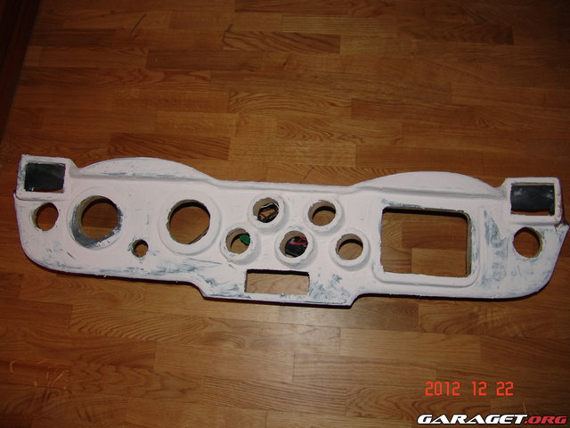

https://www1.garaget.org/gallery/images/10/9768/9768-52f37f7a12b3ea96bb1dec078ef08929.jpg
Första omgången spackel.

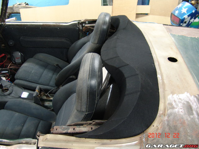

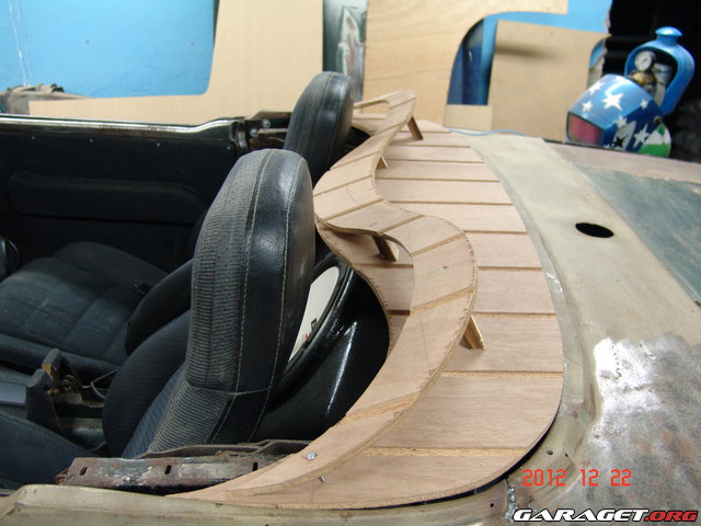

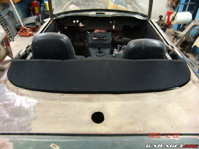

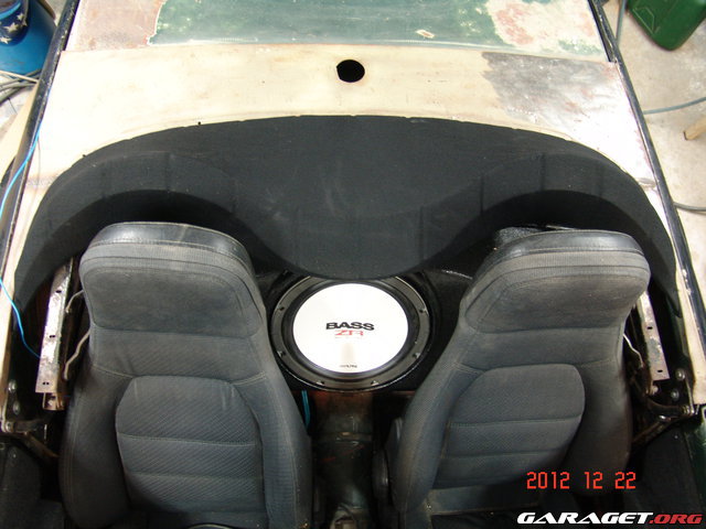

Medan spacklet torkade så började jag snickra lite på cab skyddet.
https://www1.garaget.org/gallery/images/10/9768/9768-b6d449a996abd5a974792e8c45594e1c.jpg
Skön form

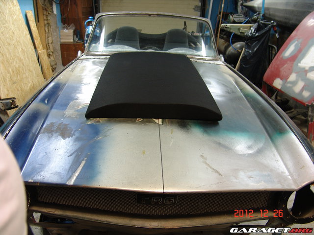

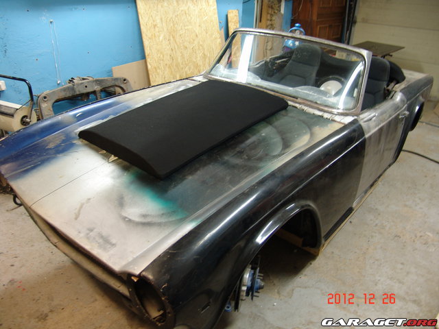

https://www1.garaget.org/gallery/images/10/9768/9768-2a193b78371a5f2b9a66db7cad7892ab.jpg
Färdig klädd.
https://www1.garaget.org/gallery/images/10/9768/9768-b5a0475e350a64d260d9ed693874a2c9.jpg
Kan även ha hardtoppen monterad och låta cab skyddet sitta kvar.
https://www1.garaget.org/gallery/images/10/9768/9768-9ed498d8bf36deaf9988b2eb35679f6d.jpg
Grymt nöjd med resultatet.

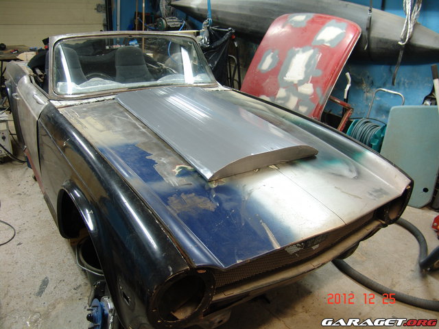

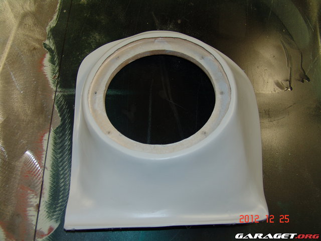

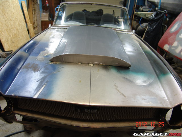

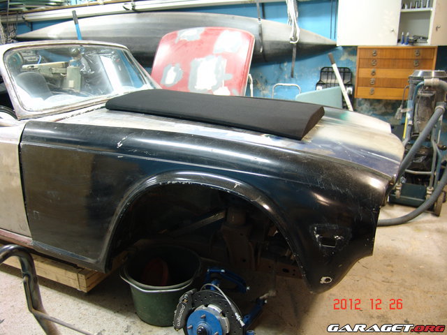

https://www1.garaget.org/gallery/images/10/9768/9768-db14c47d497990626899ddce7eff2bbf.jpg
Våtslipning kvar och sedan ska den kläs med kolfiber.
https://www1.garaget.org/gallery/images/10/9768/9768-410d968a877230352d7f71945b29a2b7.jpg
Formen till huvscoopet är klar och imorgon ska jag jag klä den och plasta.

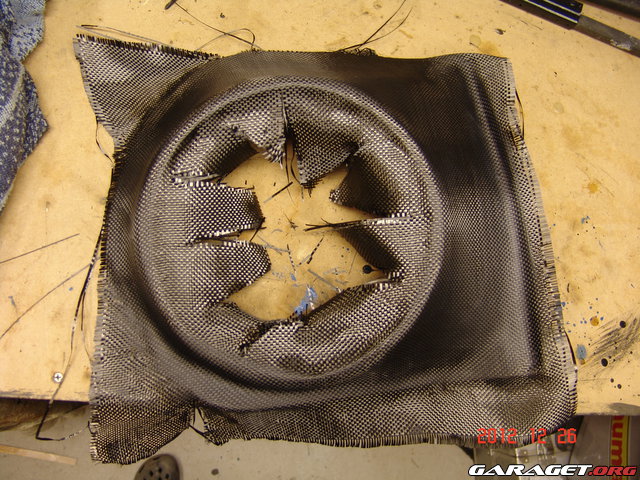

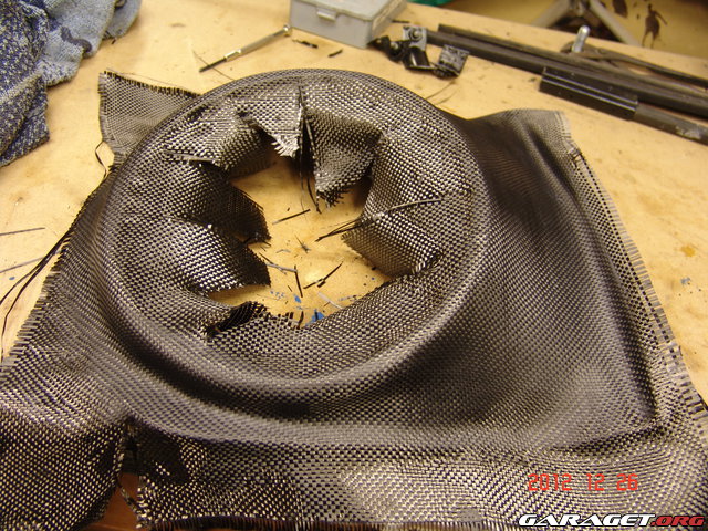

https://www1.garaget.org/gallery/images/10/9768/9768-c2b7bb43c8546e418986892cf493fa31.jpg
Har även klätt scoopet, även det kommer att få ett lager med epoxi under morgon dagen.

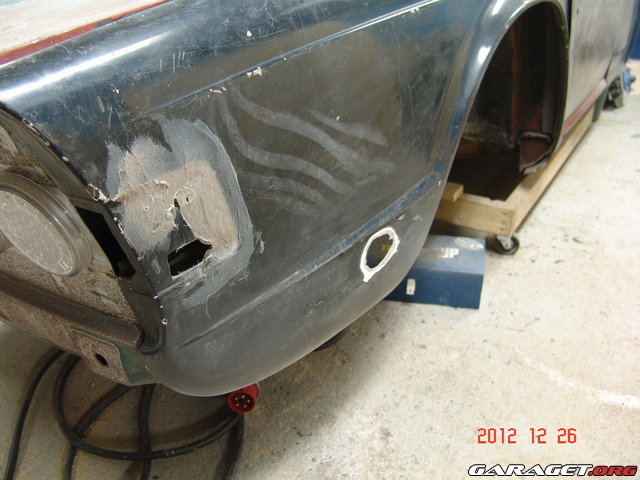

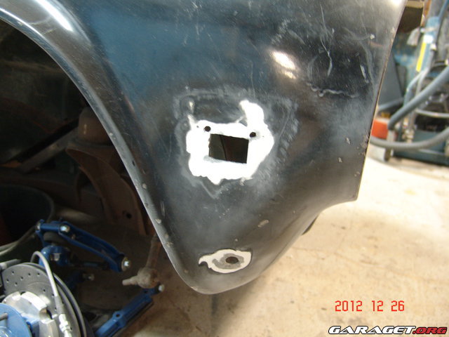

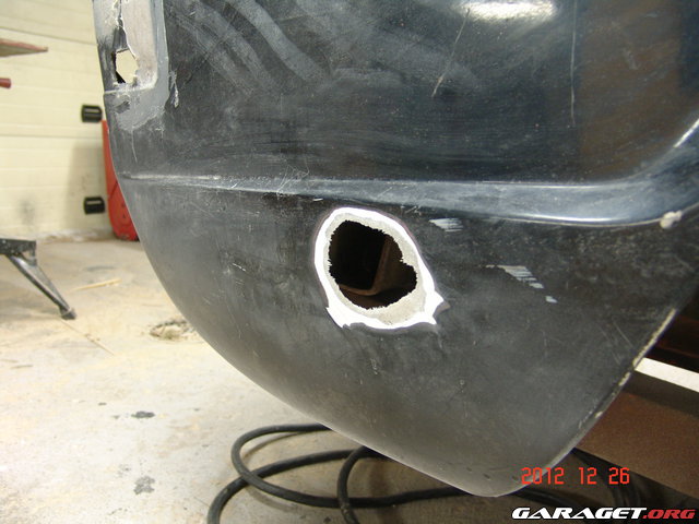

https://www1.garaget.org/gallery/images/10/9768/9768-026008339b5111520fd1f55da0cc200a.jpg
Han även att börja slipa lite på karossen, slipade bort fäst punkter till kofångaren.
Efter som att jag inte kommer att ha några så ska dessa hål plastas igen.
https://www1.garaget.org/gallery/images/10/9768/9768-0334a9c97b8fb92fddeda087d7d8f95a.jpg
Har även börjat plasta igen hålen efter dom gamla bakljusen.
https://www1.garaget.org/gallery/images/10/9768/9768-a8d4b4e52a1581c1f8ecc59a103fc70c.jpg
Gamla blinker hål och hål till kofångaren fram.

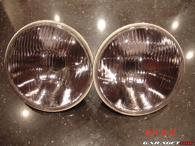

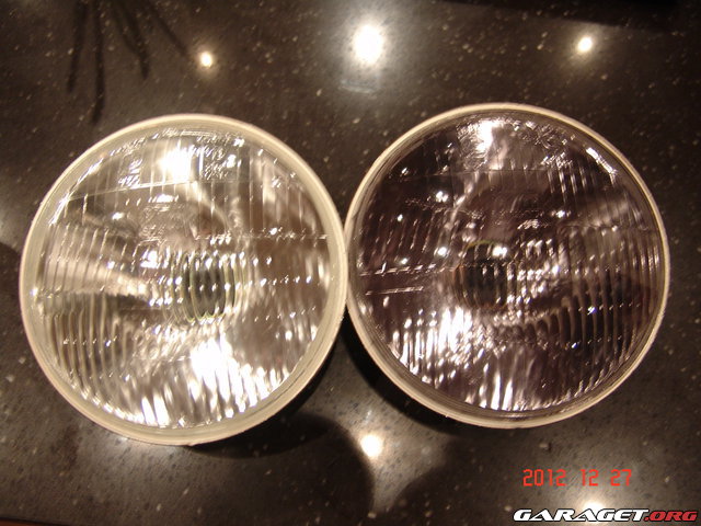

https://www1.garaget.org/gallery/images/10/9768/9768-d2ea7d78a96a3c52390ff093107a3b4e.jpg
Det blir ganska täta uppdateringar nu när man är lång ledig (7jan 2013)
Blev ändå tvungen att åka in och jobba ett par timmar idag, så det blev inte så mycket tid över i garaget.
Har plastat kick panelen och scoopet, sedan så gick det inte att vara i garaget på grund av epoxi ångerna.
Så jag tog med mig lite jobb upp i huset.
Har lagt på en stenskotts skydds film på lyktglasen. (Smoke)
Ett små pillande med värmepistol och fingrar som nu är lagom ömma.
På bilderna ser ni när en lyktan är klar och sedan när båda är klara.
Detta var allt för idag.
https://www1.garaget.org/gallery/images/10/9768/9768-795858178f0dd33801469b43cf71bde2.jpg
Det färdiga resultatet.

riktigt snyggt! var hittar man sån rök tonad skyddsfilm? smile
407 Inlägg
27 december 2012
#113
Soyafilm.se beställde jag ifrån
Detta var en bit som blev över efter att jag hade gjort det på min Merca.
Super enkelt att montera, skulle man tröttna på det så går det att plocka bort.
Funkar även hos besiktningen, när den är monterad så går det inte att se att det är en film på lyktan.

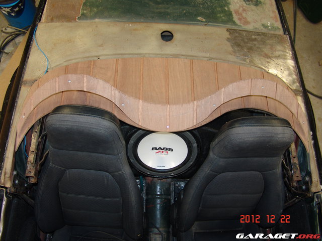

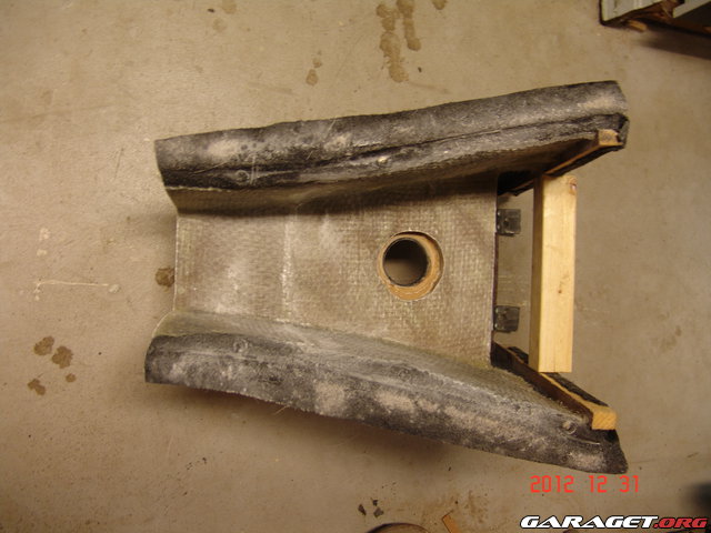

http://www1.garaget.org/gallery/images/10/9768/9768-4095381446c8c5a3520371913390bb96.jpg
Har byggt klart ena dörrsidan, den kommer sedan att kläs med flis och plastas
http://www1.garaget.org/gallery/images/10/9768/9768-e16f93e424c37326305644660a7dd190.jpg
Har även gjort skivor till kofferten och funderat hur stegen ska monteras.

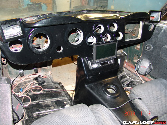

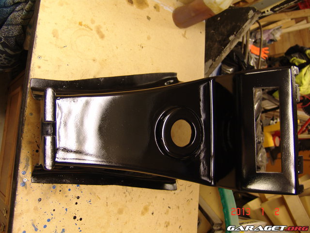

https://www1.garaget.org/gallery/images/10/9768/9768-2b5337c86a2db28be6812fa5548e437f.jpg
Var ett tag sedan jag gjorde en uppdatering, men för den delen så har jag inte suttit på latsidan.
Bilderna nedan talar om vad som har hänt under veckan.
Förstärkning av mittkonsolen är nu klar (stenhård)

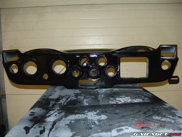

https://www1.garaget.org/gallery/images/10/9768/9768-1be6d8086c3e4f8050e5cf7802f7169e.jpg
Mittkonsolen färdig lackad,.
Vr tänkt att klä den i kolfeber (som baslådan) men det gick inte att klä allt i ett stycke, så den får vara svart ett tag till, tills jag kommit på något bra sätt att få till skarven mellan kolfiber delarna.

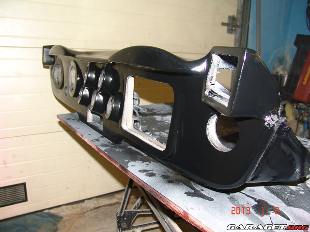

https://www1.garaget.org/gallery/images/10/9768/9768-e73cee62ab24ad1ed6ff392b917ce898.jpg
Även instrumentpanelen har fått ett lager med färg.
Bra med svart färg för då ser man vart misstag och ojämnheterna är.
https://www1.garaget.org/gallery/images/10/9768/9768-04737a48c59460c83af14dfd2855dbd2.jpg
Ganska bra resultat efter ett ANTAL timmars slipning.
https://www1.garaget.org/gallery/images/10/9768/9768-131dc7a1365b3c3495040da0bc54dff9.jpg
Provmontering i bilen.
