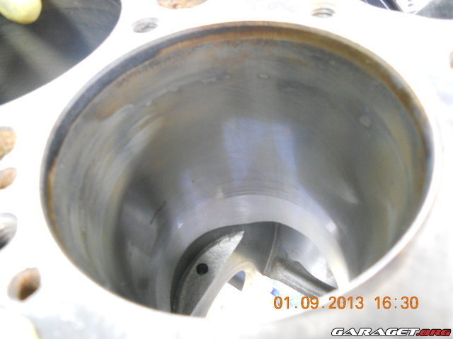

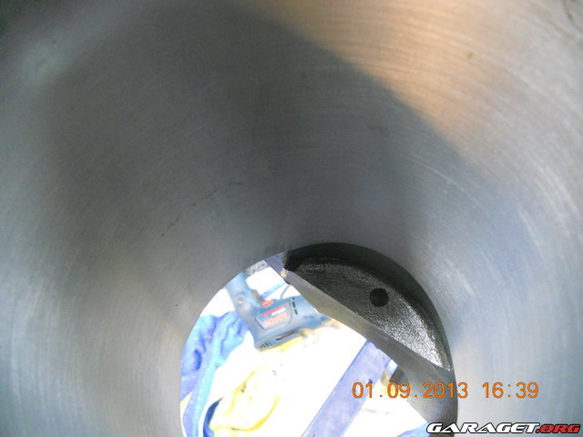

Har även börjat att greja med motorn, nu när jag har fått hem nästan alla delar till den.
Har börjat att hona cylindrarna, denna bilden är innan slipning.
https://www1.garaget.org/gallery/images/10/9768/9768-9630274981c3a0fd4ba43d175bad3d8c.jpg
Och så bra blev den efter lite jobb, ska gå igenom alla en gång till och få bort det sista.

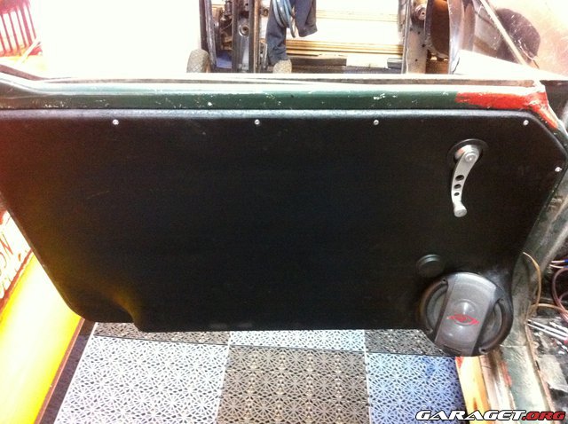

Då var det dags för en uppdatering, var ganska länge sen sist.
Som jag skrivit tidigare så har det slipats och åter slipats en tid nu.

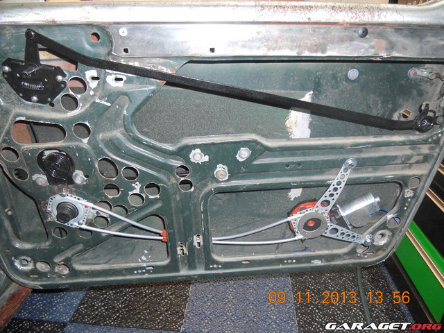

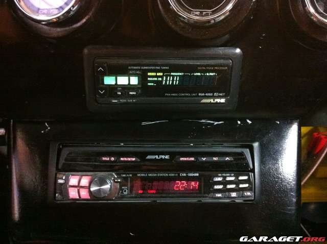

I helgen så har jag nu monterat elhiss mekaniken på båda sidorna samt kopplat in hela ljudanläggningen och provat den, helv... vad bra det blev, dunkar som bara fa...
Har även byggt om dörrsidorna, igen sad efter som att jag inte tyckte att de blev bra, flyttade skrikorna till rutramen istället.
Nog snackat här kommer några bilder.

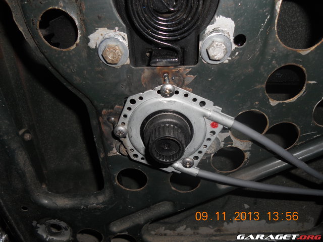

https://www1.garaget.org/gallery/images/10/9768/9768-6adc892ba68cac30292f96931811ac35.jpg
Elhissmekanik
https://www1.garaget.org/gallery/images/10/9768/9768-43ca507d17ae954f6a55acc982bf1ccb.jpg
Den lär inte trilla bort från dörren i alla fall smile
https://www1.garaget.org/gallery/images/10/9768/9768-58e443f651960e9baf87661e29e2567b.jpg
Funderar på att klä sidan i mocka, sedan måste jag hitta på något dörrhantag

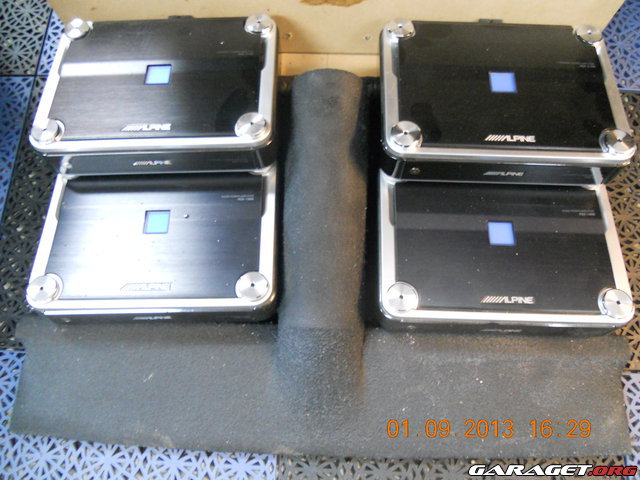

https://www1.garaget.org/gallery/images/10/9768/9768-75eab7172470a797400eb2f926b53c99.jpg
Även ljudprocessorn inkopplad

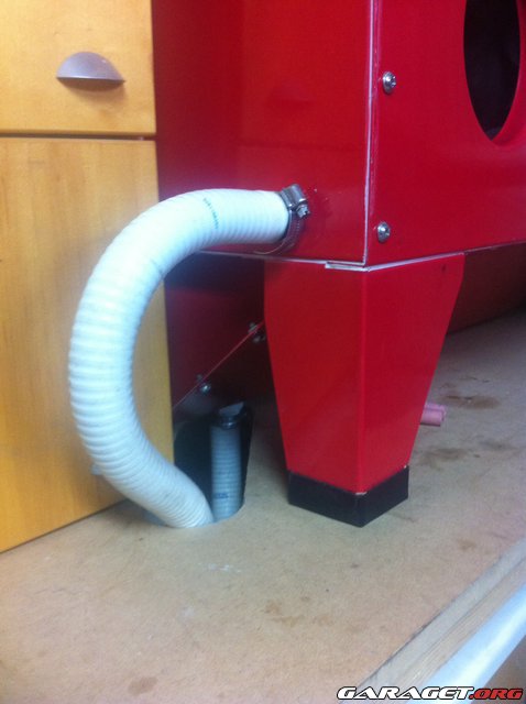

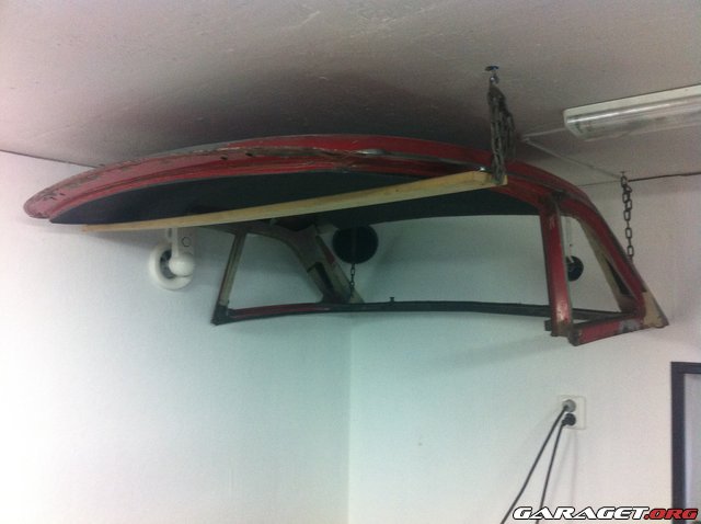

https://www1.garaget.org/gallery/images/10/9768/9768-d65ca3edb991d9fec9ffa7659e06099d.jpg
Botten uttag

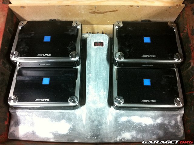

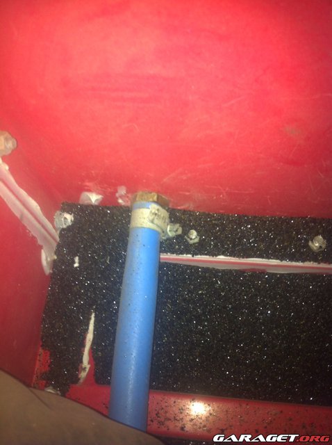

Har i helgen gjort i ordning blästerskåpet, tätat det och byggt om det med botten sug.
Har även fått upp hardtoppen i taket, så jag kan jobba vidare utan att skada den.

https://www1.garaget.org/gallery/images/10/9768/9768-de1f541c252a5f9903e4de2c49bb1cfe.jpg
Uttaget inne i skåpet till blästerpistolen.

https://www1.garaget.org/gallery/images/10/9768/9768-882aed7aaf0a870787dbaff1a9a31d4f.jpg
Upphängnings anordning till hardtoppen.

Keep it up!   Har en fråga från din förra uppdatering, ljudprocessor, vad gör den? smile
407 Inlägg
2 december 2013
#174
Tjena
Med ljudprocessorn kan du justera alla ljudkurvor separat, finns även en lite Mick med som du placera där du vill att ljudet ska centreras, då ställer systemet själv in bas, mellan och diskan.cool
Hoppas du fått svar på frågan!

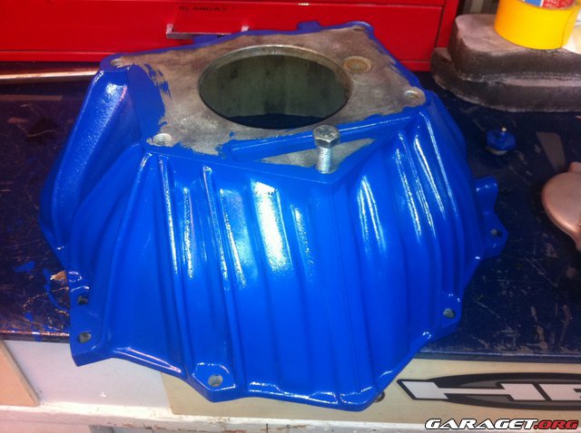

https://www1.garaget.org/gallery/images/10/9768/9768-979fb524fa561d5443bda859a2c98dc3.jpg
Provade mitt ombyggda blästerskåp, funkar kanon.
Har blästrat och lackat upp sprängkåpan i veckan.

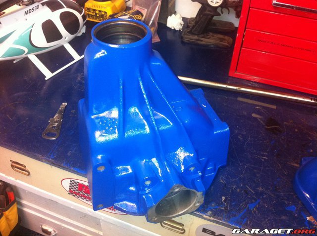

https://www1.garaget.org/gallery/images/10/9768/9768-d25f9c3cc92393e5235d652d29d97616.jpg
Passade även på att lacka Jagga diffen.
