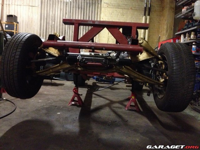

Angående styrväxeln så ska Volvo 240/740/940 sitta framför framvagnen.
Tack ! tycker inte vi smile jo de vet vi men dem är för långa i själva styrväxeln
Haha, de vore ju fan så illa när ni kommit så här långt! tongue
Kollade lite på Golfens framvagn Golf II & III dom har också styrväxeln framför.

hej! sorry för lång väntan men har vart mkt nu igen ! men här kommer massa bilder på korset i ramen och växellådsfäste osv. inte säkert alla bilder kommer i ordning nu.
https://www1.garaget.org/gallery/images/136/135675/135675-bc41cd07ba50135d12d2e6edbb132367.jpg
Kapa kapa!
https://www1.garaget.org/gallery/images/136/135675/135675-143012c7602cdcf8f5c8ab0cb84be9bd.jpg
https://www1.garaget.org/gallery/images/136/135675/135675-466f1ff53ecfb8f4b95932261e436104.jpg
Gamla korset borta!
https://www1.garaget.org/gallery/images/136/135675/135675-356edd2316d97ef6a2deaf6114d630c3.jpg
De nya börjar komma iform.
https://www1.garaget.org/gallery/images/136/135675/135675-0ae162b49a26371aef6f5429d1a25bb7.jpg
Nya klart .
https://www1.garaget.org/gallery/images/136/135675/135675-6e64f03d66a8d15653d50f64a6509829.jpg
Nya klart!
https://www1.garaget.org/gallery/images/136/135675/135675-63ac09cc43402c7f34bc2099df42a42b.jpg
Växellådsfäste!
https://www1.garaget.org/gallery/images/136/135675/135675-ed5535cee014a29ec9c1c3b44d1530e5.jpg
Fränt !

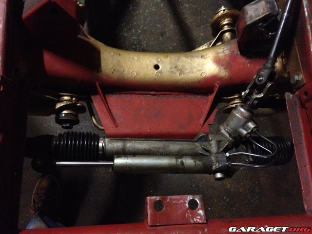

https://www1.garaget.org/gallery/images/136/135675/135675-9503c8a52980dbd3195c33fa034c0840.jpg
Har lagt upp de lite för att testa lite med bromsservo och styrservo osv får plats kommer bli väldigt tight!

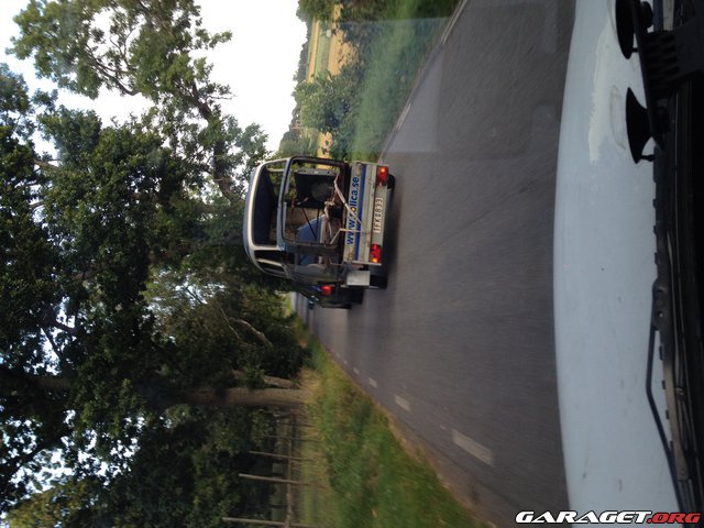

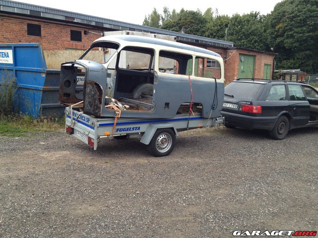

Nu kommer de senaste karossen är helt klar för blästring lastat upp den på kärran i lördags idag måndag ska den åka till blästring. snygg lastning va? Vi behöver inte åka så långt så ingen fara. hehe
https://www1.garaget.org/gallery/images/136/135675/135675-1bcc7acdb7069ccb4254232817c42445.jpg
https://www1.garaget.org/gallery/images/136/135675/135675-58f9c5edb67eacda1a84d26d84b7a9a6.jpg

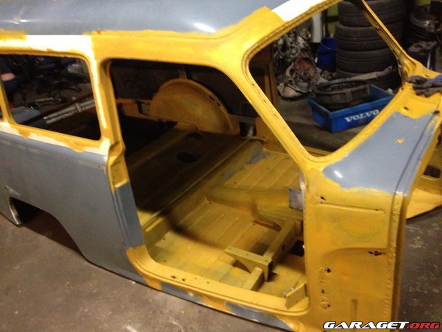

Nu har de inte gjorts mkt på duetten på ett tag men vi hämta karossen på blästring förra helgen och nu har vi grundat där de blästrades. nästa gång i garaget blire lite svets och kap tid. och även bygga nytt fäste för den nya styrväxeln.
sorry för dåligt med bilder men de kommer!

Gjort nytt fäste för nya styrväxeln och rattstång så ny är styrningen så gott som klar behöver nya muttrar till spindellederna. Och även målat lite mer rostskydd på karossen.

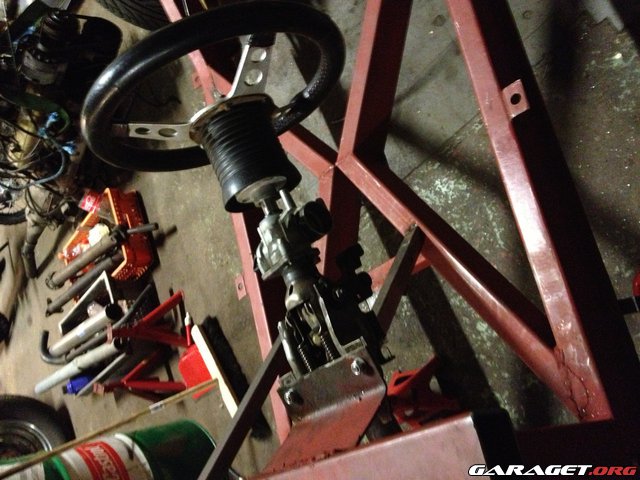

https://www1.garaget.org/gallery/images/136/135675/135675-d0d961ff82d4899a3632092375af1858.jpg
Fick bli pensel eftersom vi inte hade möjlighet till sprut som va tänkt.
https://www1.garaget.org/gallery/images/136/135675/135675-972eff10d77530eede7d6badcf5b64ad.jpg
2 komponent rostskydd!
https://www1.garaget.org/gallery/images/136/135675/135675-77fcb7f65e07fb46ef5b0c512d7b146f.jpg
Smidigt med travers när de behövs svetsas under:)
https://www1.garaget.org/gallery/images/136/135675/135675-eba1cd1235bef62cb23ea3d45e06b81a.jpg
Fäste till styrväxeln
https://www1.garaget.org/gallery/images/136/135675/135675-6713a1997e7cf39c07b5eb01974b34ca.jpg

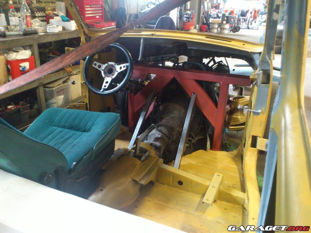

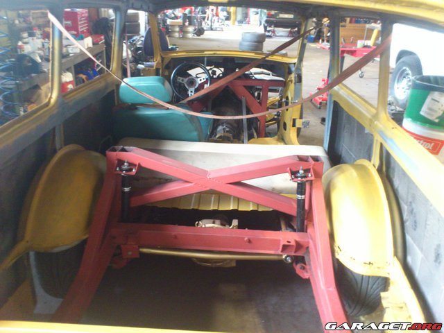

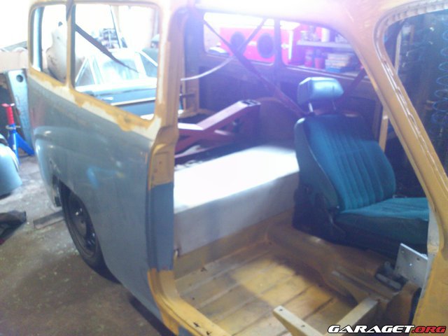

Idag har bror min vart flitig i garaget så dagens arbete vart gjort fäste och fått dit bromsservo från audi 80 och kollat lite på bromspedalen men de tåldes och tänkas på sa han. sen var han tvungen och montera lite allt möjligt för att se så de blir rätt. Här kommer lite mer bilder på diverse.
https://www1.garaget.org/gallery/images/136/135675/135675-6e226fe9a6aa1ba4cd59c821ceb5c1d3.jpg
https://www1.garaget.org/gallery/images/136/135675/135675-32323f5c296fdd15b018c0fe0327a4bf.jpg
https://www1.garaget.org/gallery/images/136/135675/135675-ca9b60194d680e7de0da26f868d4dcf5.jpg
Så de va bilderna för idag som han skicka till mig:)
Nästa steg blir nog kapa ur golvet.
hoppas ni gillar bilder för nu har de blivet ett par stycken:)
