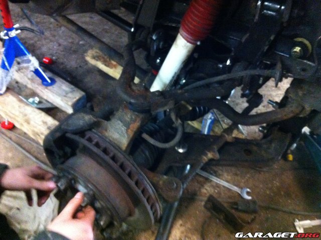

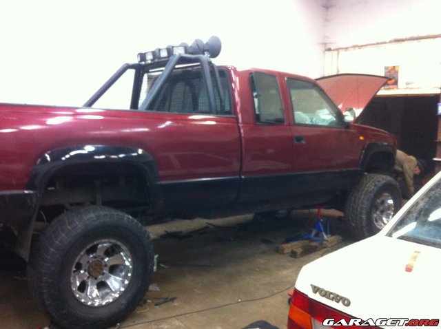

Idag så blev det lite gjort i garaget, så här kommer lite bilder smile!
https://www1.garaget.org/gallery/images/153/152237/152237-e0667080a3ef311a6b1239c174536a6f.jpg

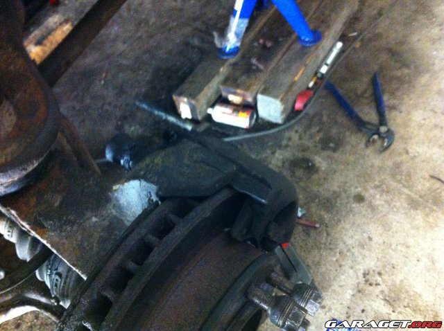

Monterade Ok samt bromsslangar.

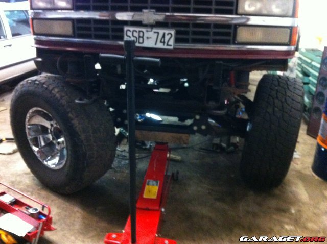

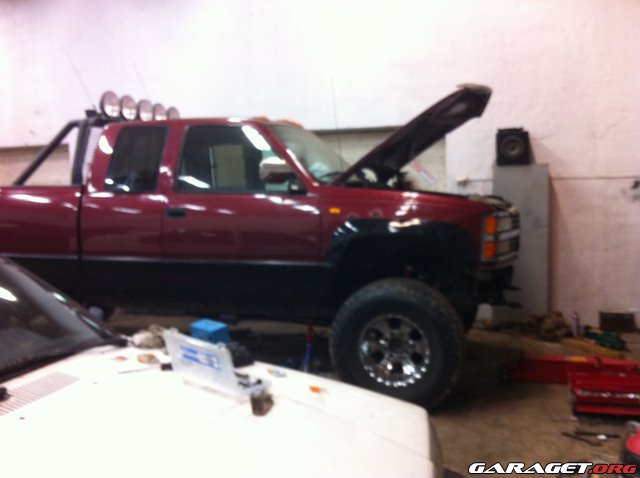

https://www1.garaget.org/gallery/images/153/152237/152237-2bd62a8f70bf053646d72b161ab8a530.jpg
https://www1.garaget.org/gallery/images/153/152237/152237-800275b79fca5b2fc87fb5a171d75310.jpg
Pissdåliga bilder men hoppas ni ser lite iaf smile

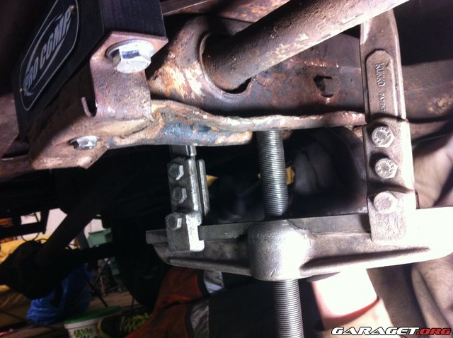

https://www1.garaget.org/gallery/images/153/152237/152237-e9d1d5a50da9747219a72b03d7ebb740.jpg
Sen så blev det att spänna torsionsstavarna

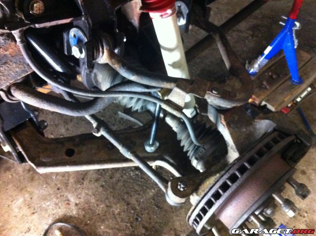

https://www1.garaget.org/gallery/images/153/152237/152237-e17792703aca5b59fe6d8a4083b267ee.jpg
https://www1.garaget.org/gallery/images/153/152237/152237-08a01931536fcb20650cf029dff5159d.jpg
Äntligen står han på egna hjul igen! Känns skönt då den stått på palbockar i ett halvår snart!

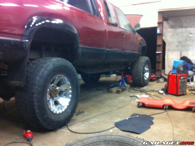

https://www1.garaget.org/gallery/images/153/152237/152237-560681113a726793fcc39c27b1c2509f.jpg

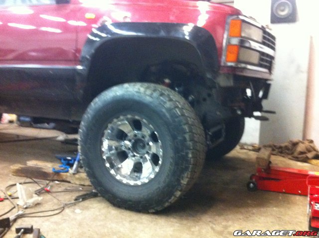

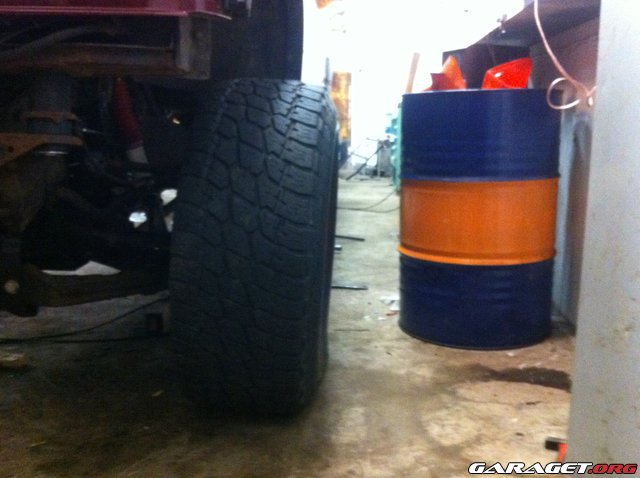

Hjulen hade lite fel camber så vart att ställa om den också.

Torsionsstav ska skruvas upp ytterligare då den ska höjas ca 5 cm till i fronten.

nu börjar den bli "lagom" hög smile

Riktigt hög snyggt vart det med och snygga hjul också blir ju klokrent. big_smile
hur mycket är den höjd totalt ?

Nu är den 9" höjd smile

okej fränt blir typ 23cm och den skulle upp yterligare 5cm eller?

Den ska höjas ca 5 cm mer fram då den lutar framåt då vi inte spänt torsionsstavar så den blir lika hög fram som bak smile Sen gör ju stora däck väldigt mycket höjden också big_smile
