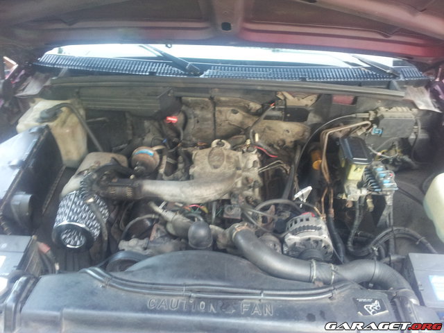

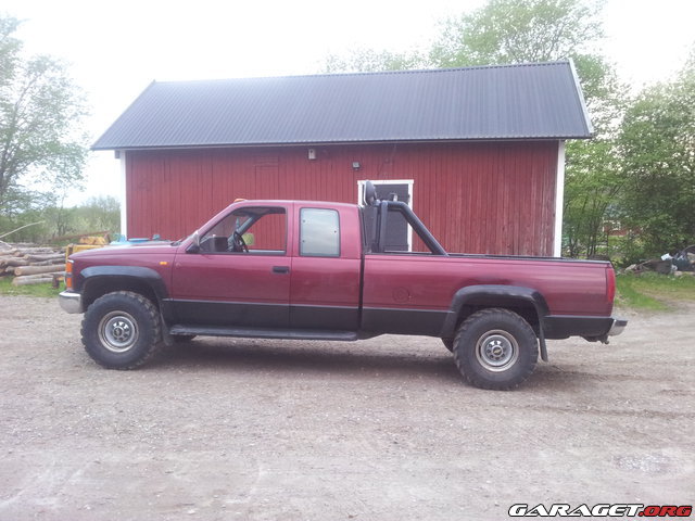

Detta är alltså en Chevrolet 3500 från 1993, 1.5 hytt med 8 foots flak, 6.5L Turbo Diesel snurra, 4x4.

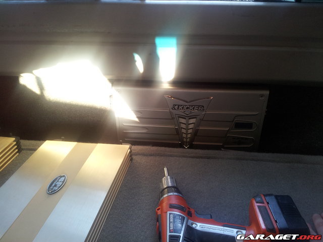

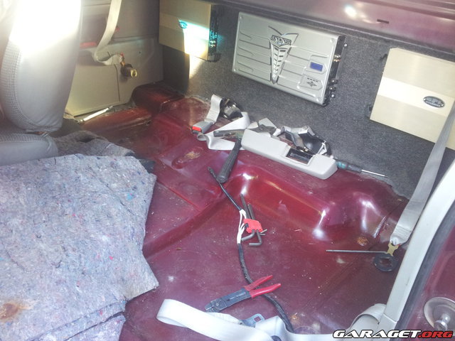

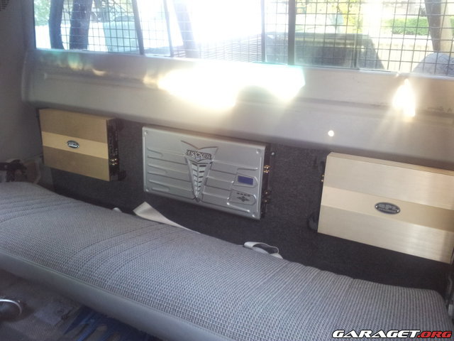

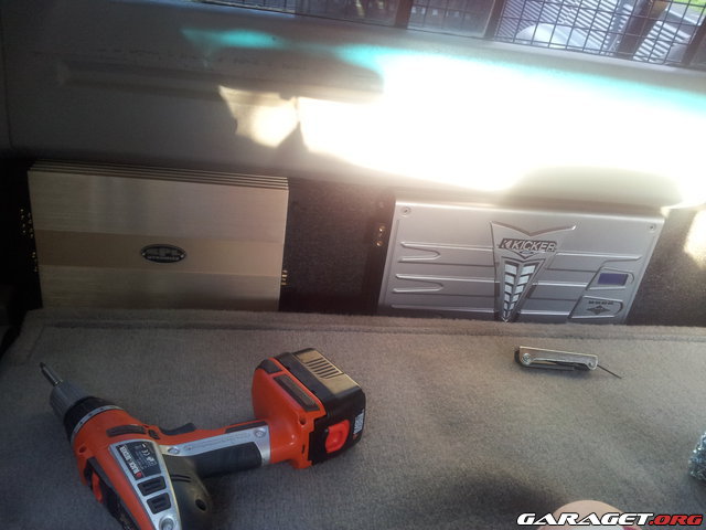

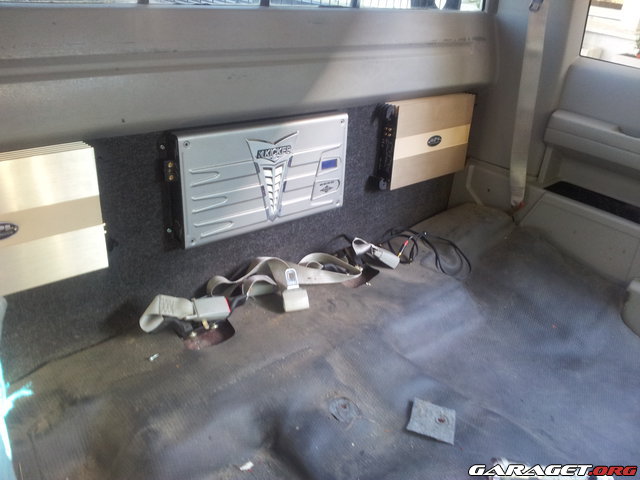

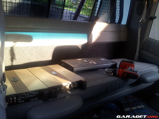

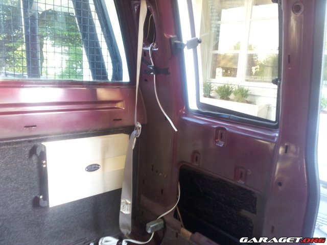

Känns som en ypperlig plats att montera slutstegen på väggen bakom baksätet wink
https://www1.garaget.org/gallery/images/153/152237/152237-44fe7f387074e4a5908e5b468c2ba9e0.jpg
https://www1.garaget.org/gallery/images/153/152237/152237-365cbb7163de200dbe70722ff094d118.jpg

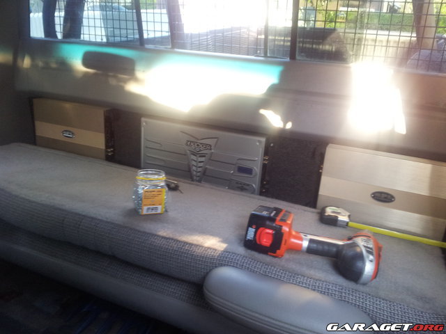

Får plats utan att det ska behöva bli allt för trångt! När baksätet är uppfällt så är det fortfarande luftigt runt stegen så dom ej kommer gå varmt.
https://www1.garaget.org/gallery/images/153/152237/152237-da1d7921ba341f774e45bcf8a0e6af97.jpg
https://www1.garaget.org/gallery/images/153/152237/152237-049603e663ee9c7b822eedbb52490828.jpg
Tycker själv det blev helt okej big_smile

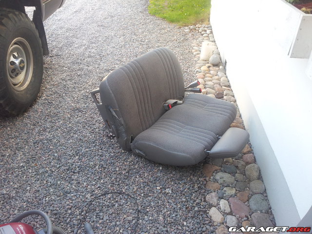

Tog bort ryggstödet för att få lite mer plats att jobba på.

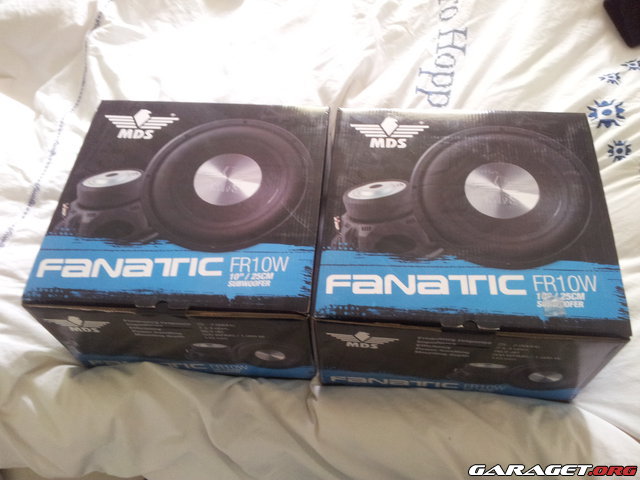

Fick som sagt bli ett par Mds fr10w till en början
https://www1.garaget.org/gallery/images/153/152237/152237-71583748deb33bf7e0beb79a7151074c.jpg
Får väll se hur mkt stryk dessa tar smile

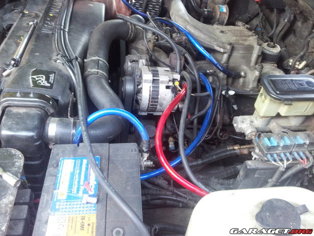

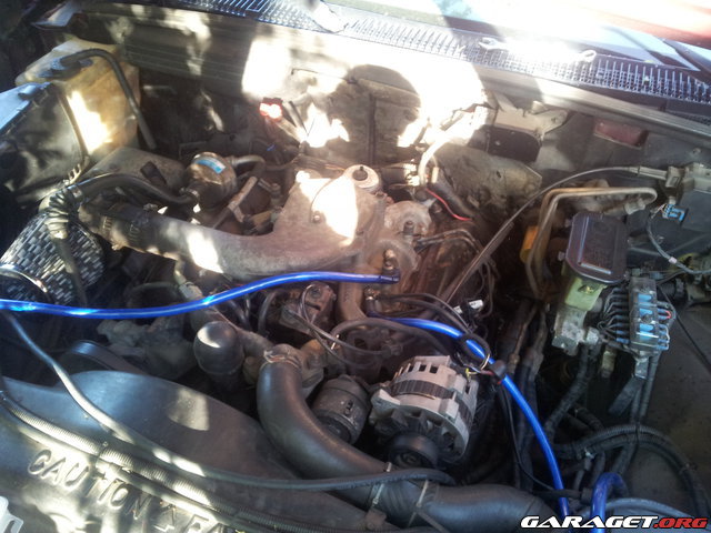

Här är en lite update från igår. Det drogs lite kablar och revs lite inredning med hjälp av Guxxra här på garaget wink

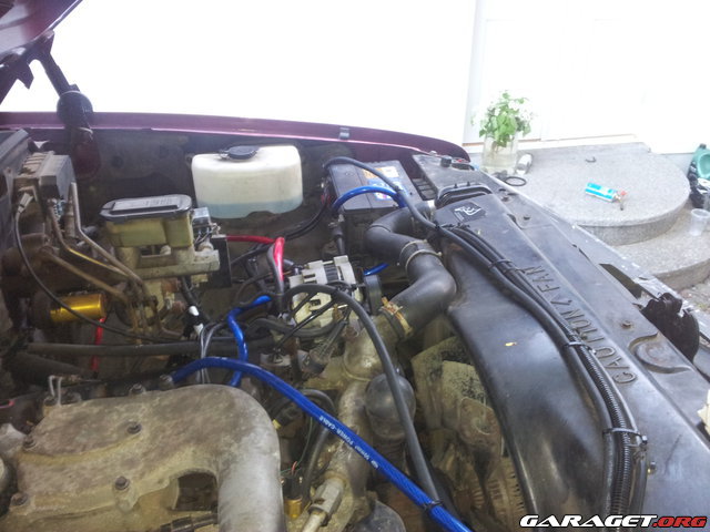

https://www1.garaget.org/gallery/images/153/152237/152237-ec93be26e58e79ee4bcc4ad5cfc79789.jpg
Kommer bli 1 st 50 mm2 + 1 35 mm2 kabel från generatorn bakåt, samt 1x 35mm2 från batterierna fram bakåt.

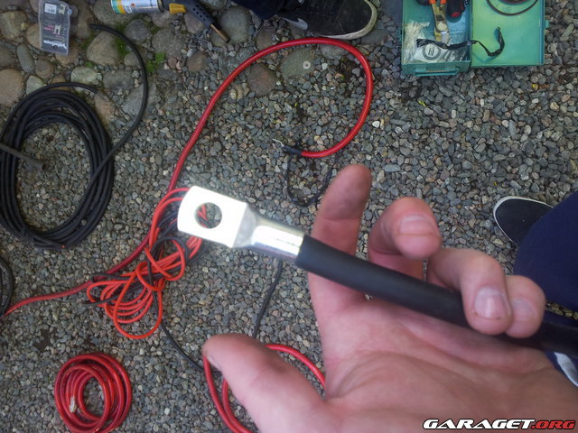

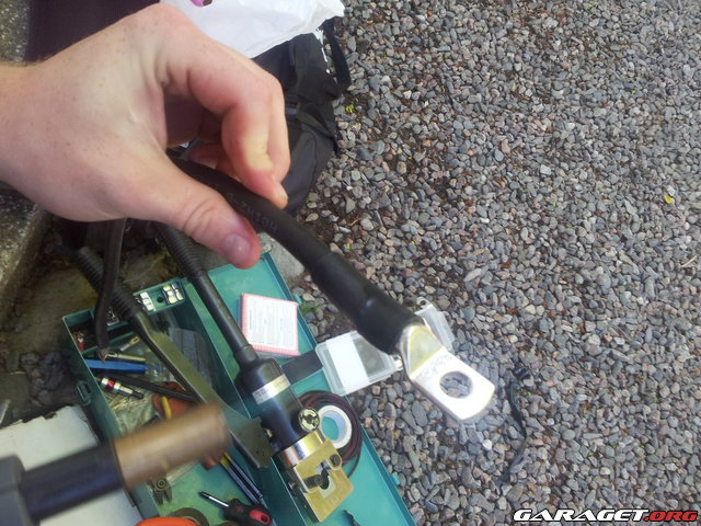

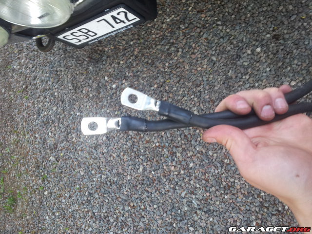

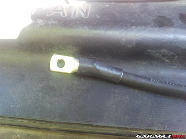

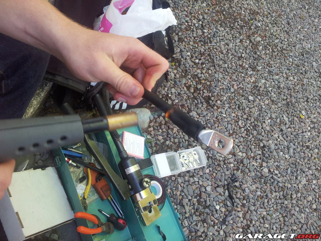

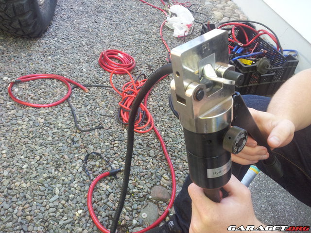

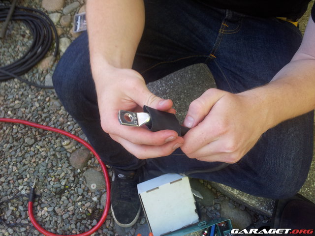

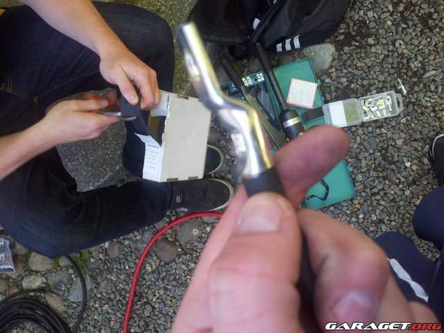

Sjukt bra tång till att pressa kablar wink Har alltid lött kablarna i mina tidigare byggen men tänkte testa att pressa denna gången smile
https://www1.garaget.org/gallery/images/153/152237/152237-0d366c032bf8a36cb2d0eec143b964f3.jpg
https://www1.garaget.org/gallery/images/153/152237/152237-f14510632959267030bffaa785ce93ad.jpg
https://www1.garaget.org/gallery/images/153/152237/152237-59315bd2e884a97dd20a698cc487164c.jpg
Lite krympslang

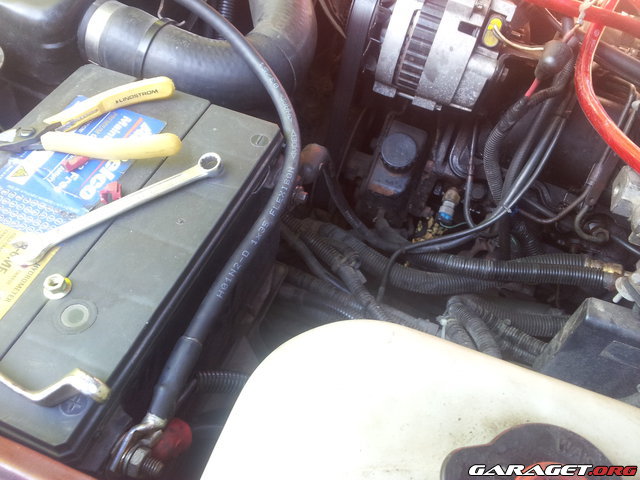

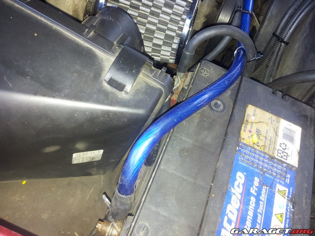

Uppgraderade laddkablarna till båda fram batterierna. 1x 35mm2 till varje batteri från generatorn.
https://www1.garaget.org/gallery/images/153/152237/152237-53ab469a451f14cec154a90f9665d3c3.jpg

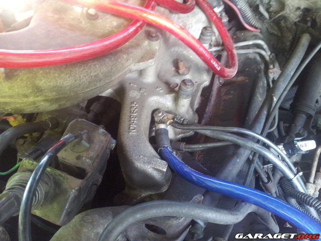

Sedan lite mer jord till motorblocket. 2x 50mm2

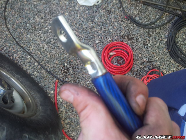

Biltemas kabelskor big_smile Billigt å bra. Synd bara att dom är lite tjocka

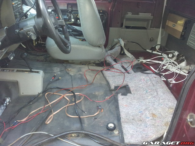

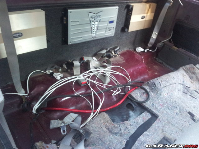

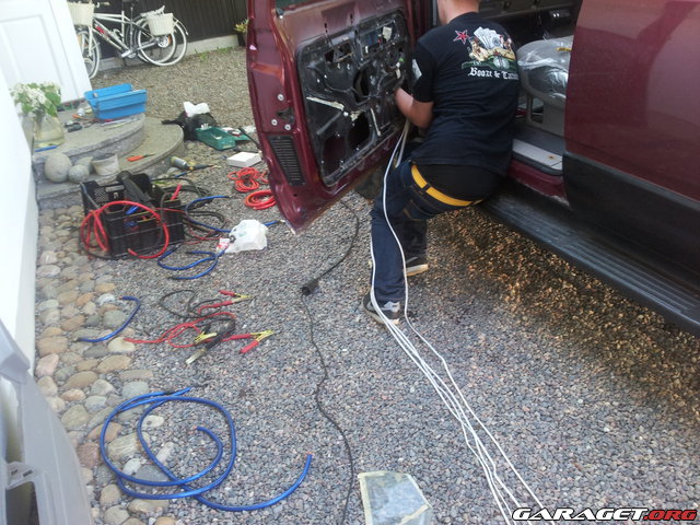

Kabel dras till dörrarna! Får förmodligen hem högtalarna idag eller i morgon.
https://www1.garaget.org/gallery/images/153/152237/152237-79838c415564a461697da0b057a316e6.jpg

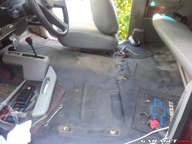

Blev till att riva ut förarsätet för att kunna dra kablarna.
https://www1.garaget.org/gallery/images/153/152237/152237-7eb60a561fd3ac3b630d3926f2c99af3.jpg
https://www1.garaget.org/gallery/images/153/152237/152237-d9a09a7aa15663731861be288673b6e9.jpg
https://www1.garaget.org/gallery/images/153/152237/152237-e54bf8f72d38787c660275bb51be2a98.jpg

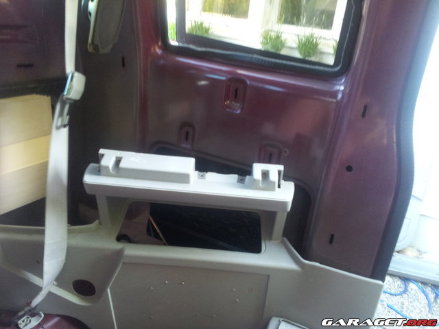

Rev ut hela baksätet då det blir mycket lättare att komma åt.

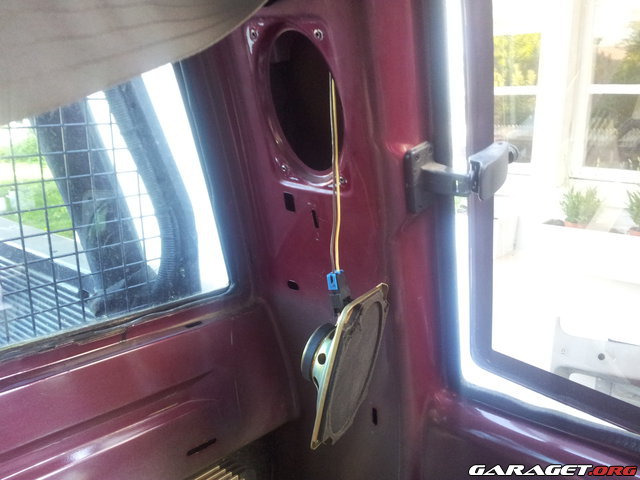

Orginal högtalare sedan 1993 neutral
https://www1.garaget.org/gallery/images/153/152237/152237-7db8cc999226b31fb96b76561b89e1cb.jpg
https://www1.garaget.org/gallery/images/153/152237/152237-a48fbf9f40f8bda779fe2040644e6d91.jpg
Drog även nya kablar till bakhögtalarna då det kommer sitta  ett par Kicker ES40 bak samt likaså fram!

Lite mer laddkabel från generatorn smile
https://www1.garaget.org/gallery/images/153/152237/152237-fb651a8ee190c01ab6fdabe3c78df7bb.jpg

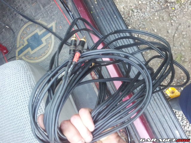

Hade tyvärr inte kortare rca kablar :S får bli 2, 5 meters ^^
https://www1.garaget.org/gallery/images/153/152237/152237-e5310632082d207d1fe56bc7708b25b3.jpg

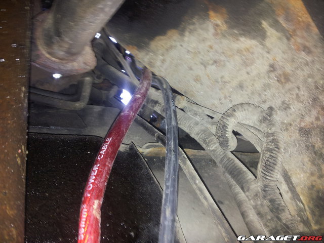

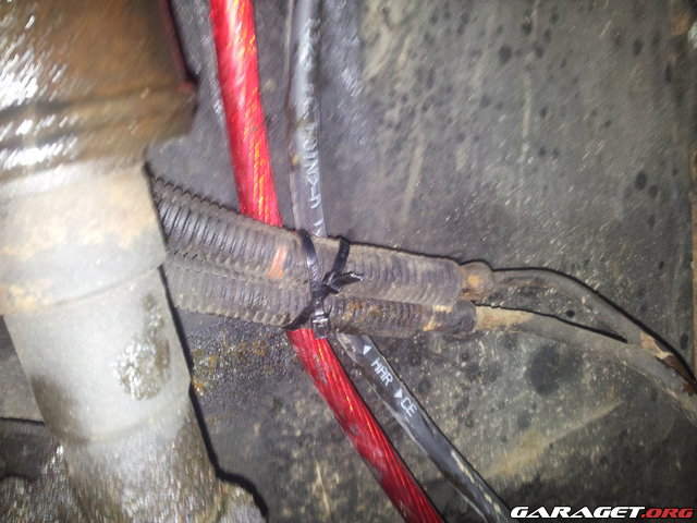

Sjukt smidigt att bara dra kabeln under bilen smile

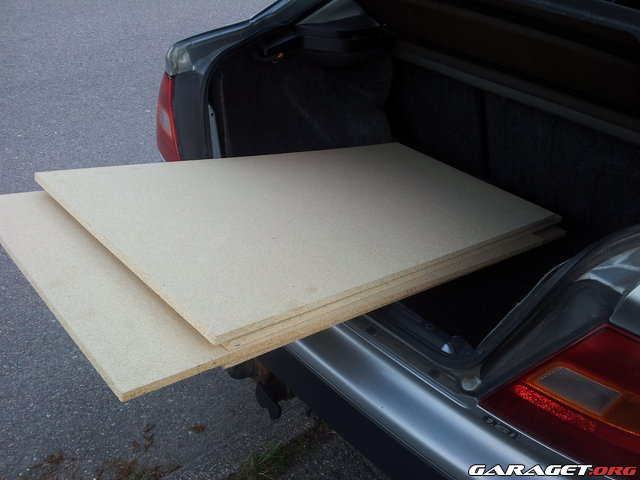

Han även att köpa lite virke till baslådorna smile

Vart köper du skivorna? smile
Antar att de e vanlig 22mm golvspån?
