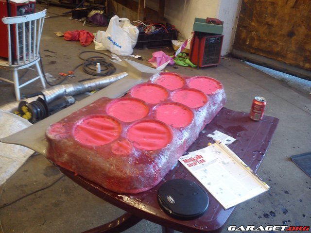

Vart en sväng till garaget igår efter jobbet så jag kunde slänga på lite polyester på dörrsidorna smile
http://www1.garaget.org/gallery/images/153/152237/152237-8db5deee7d17a8291ee9bb607a68bf6a.jpg
http://www1.garaget.org/gallery/images/153/152237/152237-5a5b0852be42e69e9b4d88ec55a63057.jpg
Blir väll att åka ut på torsdag eller liknande och slänga på glasfiber smile
http://www1.garaget.org/gallery/images/153/152237/152237-e09035ceff7c57e1d882ff83c6466b44.jpg
Drog även ut högtalarkabel till dörrarna smile

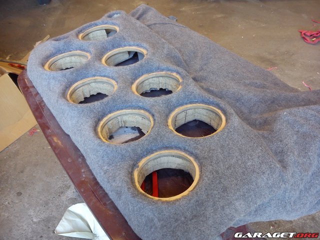

Fick en lite leverans igår samt att jag tog mig ut till garaget för att lägga på lite glasfiber m.m så här kommer lite bilder smile
https://www1.garaget.org/gallery/images/153/152237/152237-72baf50bd6fabb68796087bbacd58523.jpg

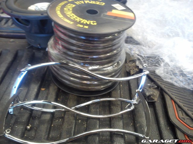

20m svar 50mm2 samt högtalargaller till basarna smile

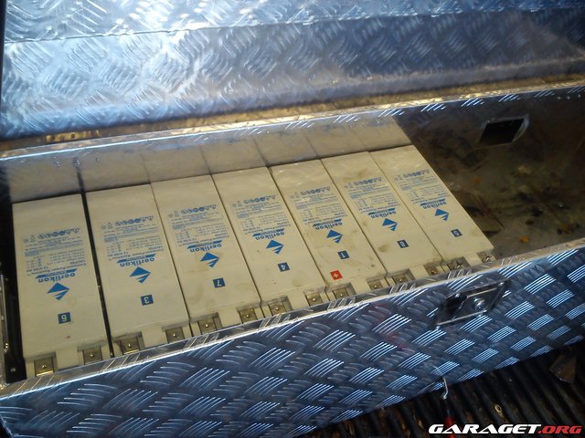

Monterade även batterilådan på flaket.
https://www1.garaget.org/gallery/images/153/152237/152237-e37e1b6b1c964fae172983e0ce8ec90a.jpg
Samt att jag konkade ut batterierna big_smile så nu kan jag iaf börja dra lite kabel!

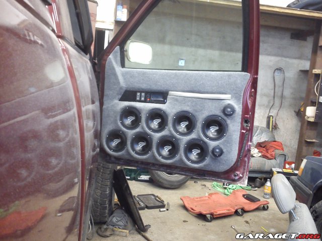

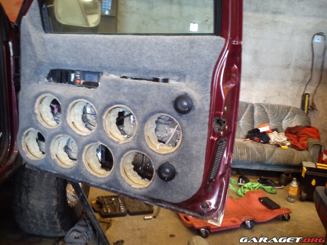

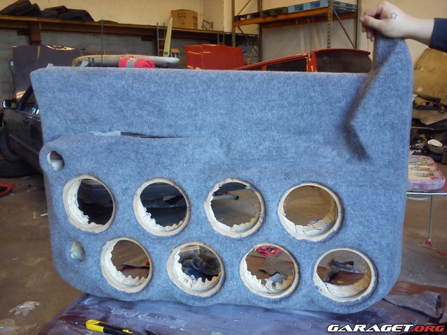

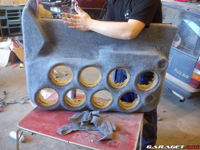

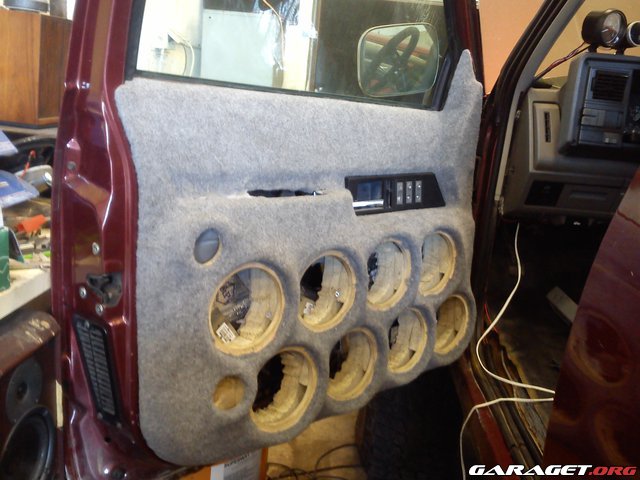

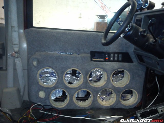

Åkte till garaget idag och fortsatte med dörrsidorna så här kommer lite bilder!
Började klä dörrsidorna!
https://www1.garaget.org/gallery/images/153/152237/152237-410f56978b94892fb4df3df00d8a85d9.jpg
https://www1.garaget.org/gallery/images/153/152237/152237-1e4bf44a4991273014d13e583767e4f5.jpg
https://www1.garaget.org/gallery/images/153/152237/152237-930e59fbe9caeab43b5a2e09835f42cd.jpg

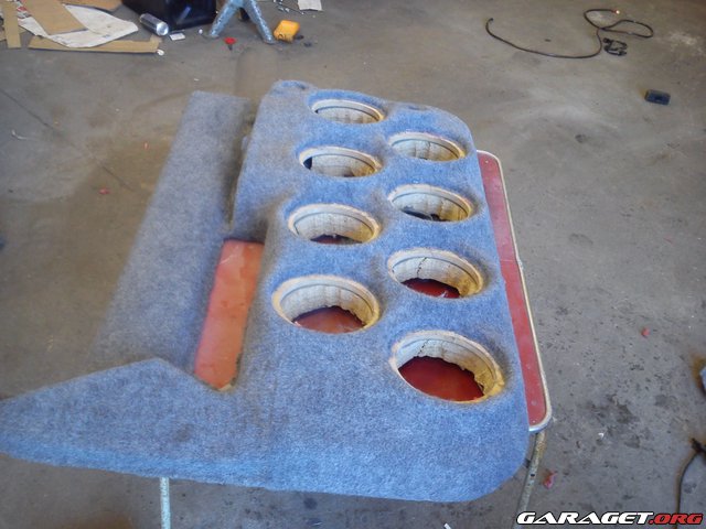

Började även med att knåpa ihop nya fästen för att få dit dörrarna och få dom att sitta kvar smile
https://www1.garaget.org/gallery/images/153/152237/152237-19d3ec070884d96ad7e4e16a40dfe5cf.jpg
https://www1.garaget.org/gallery/images/153/152237/152237-0d673e07cd25e858f691621e5f136d6b.jpg
Andra dörrsidan som är på gång smile
https://www1.garaget.org/gallery/images/153/152237/152237-12cafe718e9043ae79e58c93055d27b2.jpg
Är ganska nöjd för att vara första gången man bygger om dörrsidor på detta sätt smile

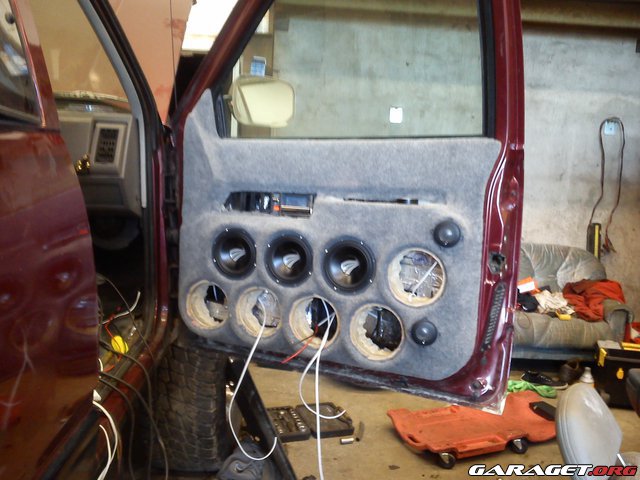

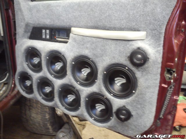

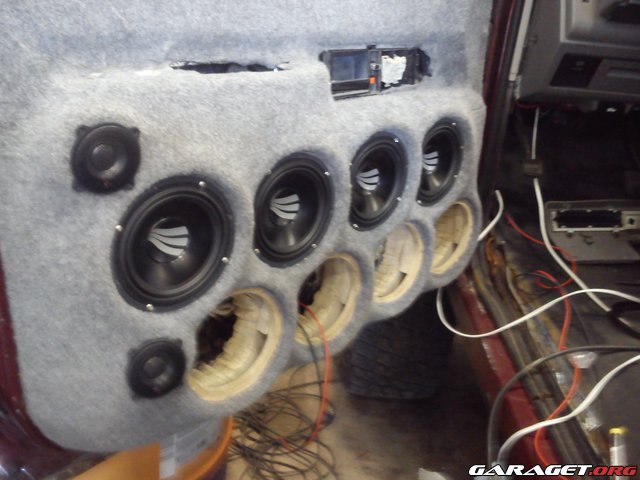

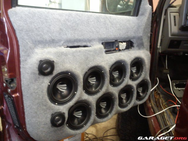

Drog även kablar och monterade högtalarna
https://www1.garaget.org/gallery/images/153/152237/152237-e797bd84b0197884439d97234cf85a79.jpg
https://www1.garaget.org/gallery/images/153/152237/152237-0804ac7a29fc9d398c120198499f923d.jpg
Höger sida färdig! smile
https://www1.garaget.org/gallery/images/153/152237/152237-478650afc7860b0a85c07659ccc33d5b.jpg
https://www1.garaget.org/gallery/images/153/152237/152237-1803b0abcbf7da286b437229a89ef706.jpg
https://www1.garaget.org/gallery/images/153/152237/152237-759b14394ed8e2fe9c352660756c28fb.jpg
Nu vill man bli klar så man ser hur det spelar!!

blev lite skeptisk när jag såg första bilderna utan högtalare.. men grått tyg gjorde sig riktigt bra gentemot dom! smile

Masiva dörar riktigt snyggt smile

Jag tror fortfarande att högtalarna hade kunnat ge bra mer med ös om du hade öppnat upp lite mer på baksidan. Dessutom blir jag fundersam på diskantplaceringen, ser ut som att de kommer vara riktade rakt in mot sidan av sätet, är inte en av grundtankarna med att bygga sjysst ljud i bilen just att det ska låta bra när man sitter i?

Mofflan skrev:
Placerade dom där dom sitter då dom riktas utåt mycket bättre när dörrarna är öppna och jag är inte speciellt intresserad av hur dom spelar med stängde dörrar då detta är i demo syfte med öppna dörrar. Med stängde dörrar så blir dom lite konstigt vinklade vilket jag är medveten om. Men då jag ändå kommer montera ett par lika danna diskanter i kupen som kommer få sköta det hela när man åker med stängde dörrar smile
Här har du hans tankesätt om diskanterna. smile
