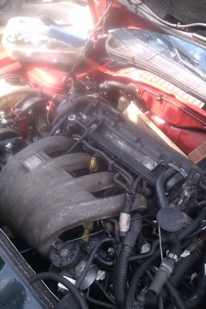

sen lyfte jag motorn ur xantian som är en xu10j4r 133hk modellen. tror mer på min xsi efterso majg har 2.5t rör med bara en sportljuddämpare?
lyfte sen motorn ur xantian vilk va mycke jobbiga, mer slangar, kåpor och sånt som skulle loss. men motorn var likadan förutom toppen.. fästerna samma ex. grenröret från xantian passade ex direkt på downpipen på xsin.

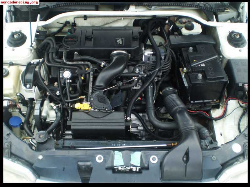

först lossade jag toppen på motorn på xsin. då va de grymt med massa kablar fästen till servo, massa kablehärvor vilk skulle leda till en ganska stor modifierring av kablarna och slangarna. Oringal motorn här-
http://i275.photobucket.com/albums/jj284/kokis__/garaget/se-vende-o-cambia-peugeot-306-xsi-8v_1.jpg
sen togs xantia motorn ut.

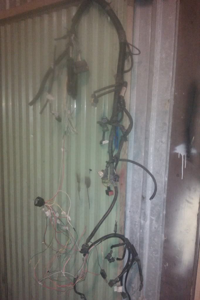

sen blev de eldragning me från xantia härvan till bilens instrument. start signal, tändström. mm. ca 25 kablar att skarva.
http://i275.photobucket.com/albums/jj284/kokis__/garaget/IMAG0141.jpg
Nya elhärvan från xantian. skarvad och klart big_smile
