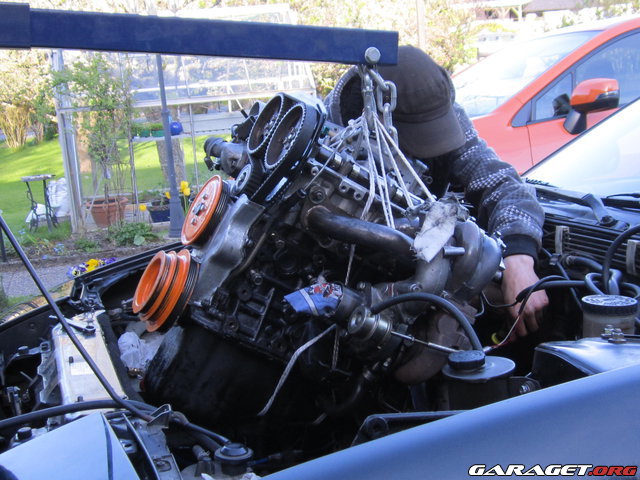

motorn på väg ur
https://www1.garaget.org/gallery/images/112/111743/111743-4ff774d6e907eb75beeedb8e93585a4e.jpg
glömde att lossa på en slang, men inget gick sönder som tur va smile

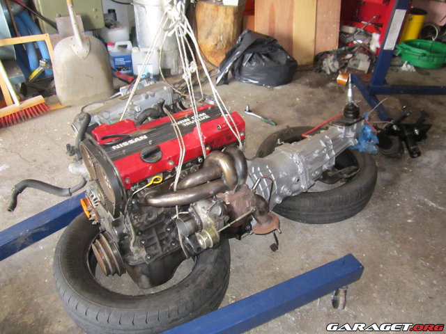

https://www1.garaget.org/gallery/images/112/111743/111743-b5e8f25f45cde9388622b666282c8f0e.jpg
valde att lyfta ur lådan också smile

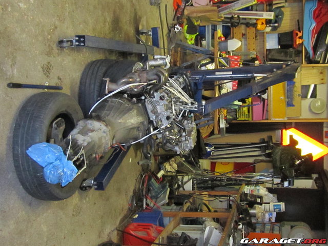

https://www1.garaget.org/gallery/images/112/111743/111743-1bfd55a225cf0f264b7a963bb2f62dc1.jpg
äntligen ur smile gick smidigare än jag trodde big_smile

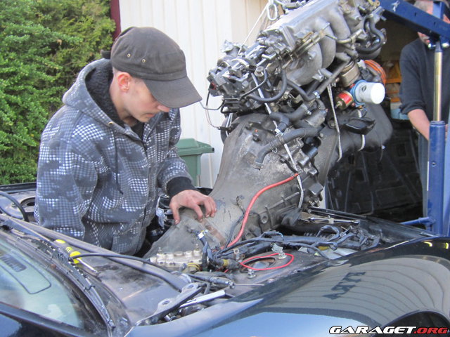

https://www1.garaget.org/gallery/images/112/111743/111743-a49639a48b56fb0ad18ac03ebba4f057.jpg
ojdå, detta va inte de roligaste när man tog ur treans kolv. ettans kolv ser lika dan ut hmm.
