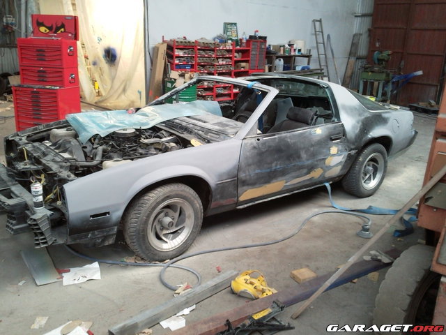

https://www1.garaget.org/gallery/images/81/80738/80738-ebe4b5f7b4b87582e2ef5b07a2e384f9.jpg

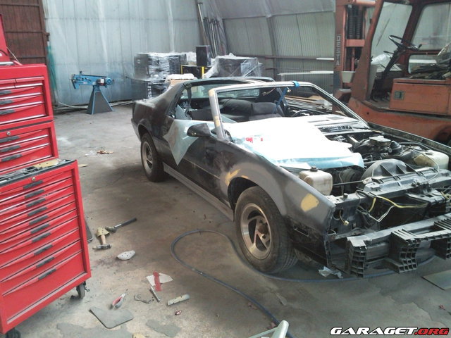

efter en runda till Camaro skroten i Göteborg så var de bara att börja rikta plåt och rutram
https://www1.garaget.org/gallery/images/81/80738/80738-d7c0ab1967c3b2e226543a7c58bf8fdb.jpg
https://www1.garaget.org/gallery/images/81/80738/80738-631ad41767e1ce3815c15ba72936c969.jpg
https://www1.garaget.org/gallery/images/81/80738/80738-a3bfb58ba8bdbed68b9b6e5cd1a367dc.jpg

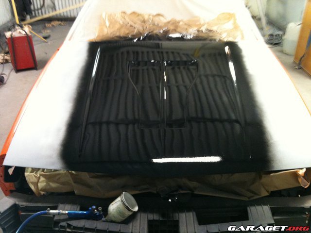

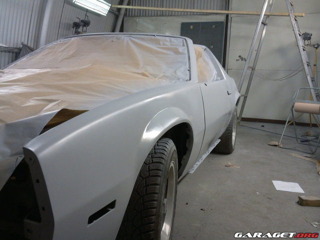

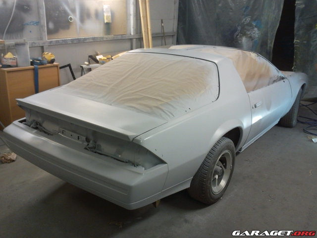

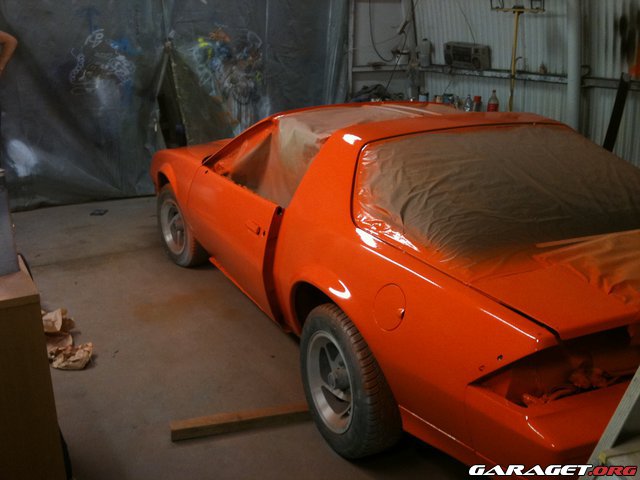

efter allt riktande så blev den primad, mest för att se om/ hur rak den är i karossen, första gången jag ger mig på både plåtarbete och lackering, kul och bra skola att gå... ett tips är dock att köpa en bil i dåligt skick inte göra som o börja med en fin bil att kvadda och sen laga tongue
https://www1.garaget.org/gallery/images/81/80738/80738-a6ed18ad14356d386875c4fe6fdca9c8.jpg
https://www1.garaget.org/gallery/images/81/80738/80738-6707dc1d88d5718c2ac643dd62150b5d.jpg

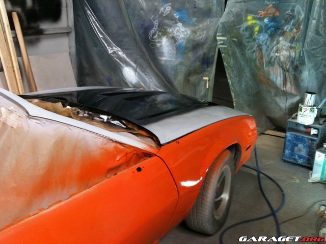

nu till de stora bekymmret, vilken färg, efter många diskutioner med min flickvän bland andra så valde jag denna orangea färgs dels för att reta upp henne lite och så är där ett jäkla sting i färgen

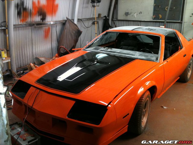

https://www1.garaget.org/gallery/images/81/80738/80738-f1b02bdc36df724df6a710bec29a2de3.jpg

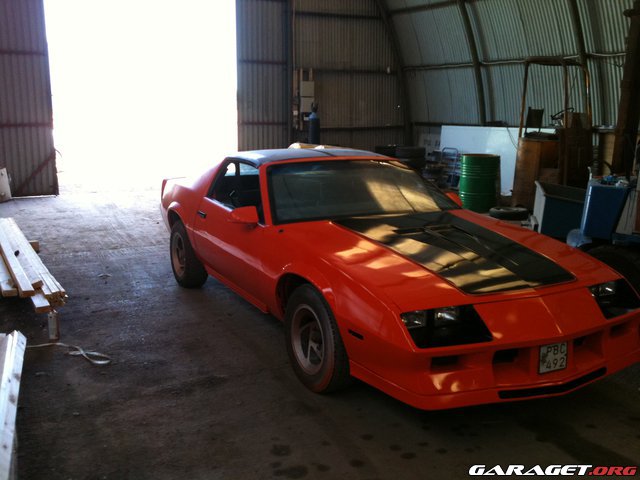

för att liva upp de lite la jag e svart bas för att senare kunna göra ett svart fält över bilen...
https://www1.garaget.org/gallery/images/81/80738/80738-327dd916cc202a5fda2a4e176c41a398.jpg
big_smile
https://www1.garaget.org/gallery/images/81/80738/80738-b52b79012785b2752b418622efe90b1b.jpg
klarlackad smile

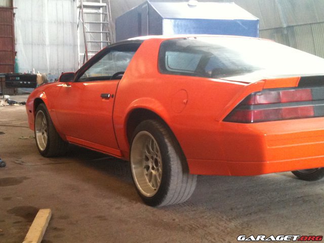

https://www1.garaget.org/gallery/images/81/80738/80738-d484bbac945ae0ddbf533bb3bd3328df.jpg
ihopsatt förutom sidokjolarna men fälgarna ser ju för jävliga ut tongue

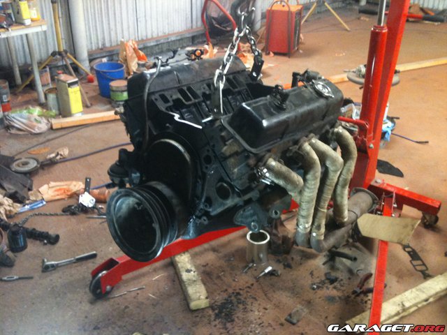

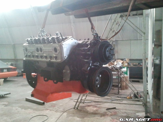

SÅ, nu till de roliga , att få den till att flytta på sig, så ut med den gamla 305an på 160hk

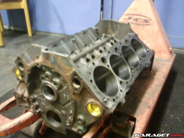

https://www1.garaget.org/gallery/images/81/80738/80738-b8a2b48067e817b6f516b1c8392b6466.jpg

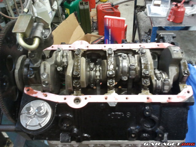

ett "010"block nyborrat .030 och ett nytt foder i ettans cylinder
https://www1.garaget.org/gallery/images/81/80738/80738-2855202fb014c5608c2021b0876719c3.jpg
mm, helsmidd botten del med fyrbultat block allt är viktat o balanserat smile

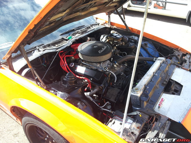

nya spisen på väg i bilen
https://www1.garaget.org/gallery/images/81/80738/80738-9243d225edcdf8302dbe6a3a1012e494.jpg
https://www1.garaget.org/gallery/images/81/80738/80738-13ffbdf028f6c2829f834bc8fc1c2a22.jpg

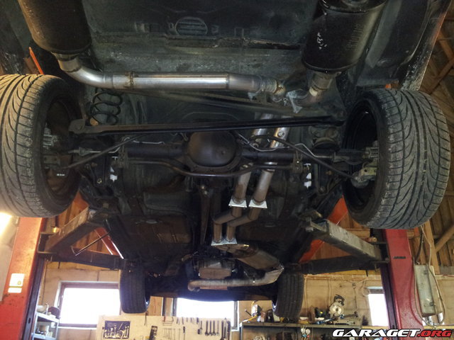

dags för lite avgassystem med magnaflow x-flow dämpare

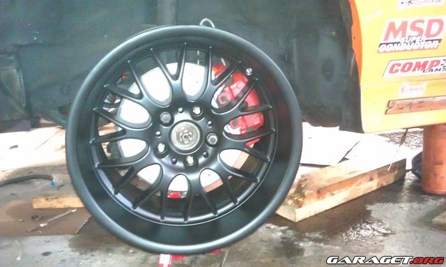

nya bromsar, behöver ju kunna stanna tongue bromsskivorna ifrån volvo xc70 och bromsoken från bmw e39
