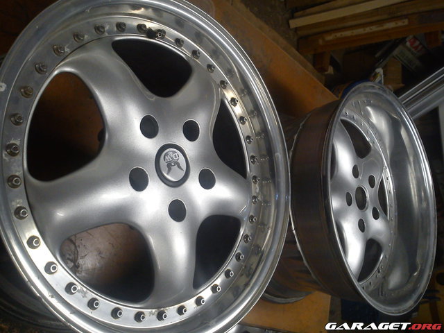

Här kommer en bild på den nya fälgarna som ska på bilen efter ny lack och tillputsning.
https://www1.garaget.org/gallery/images/71/70332/70332-b9bd447aaa279ec3dc0fd0fcd24631b8.jpg
Fram: 17x8"
Bak: 17x10"
Kommer troligen köra med typ 255/45 eller nått sånt bak.. fram har jag inte riktigt bestämt än.

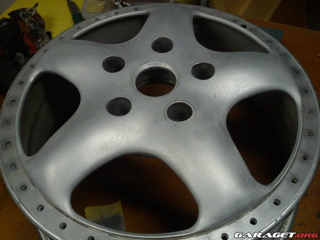

https://www1.garaget.org/gallery/images/71/70332/70332-7967c7cf6ae19dc73ff4b6aefec01496.jpg
Fälgarna är nerslipade och ska få ny lack.. kommer bli bli metalicsvart (samma som bilen)

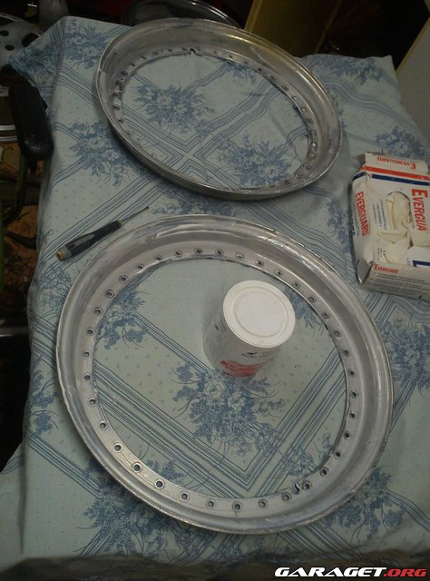

Har nu tagit bort all skit från fälgringarna och dom 2 första ligger nu med lackbort på sig och ska ligga över natten.

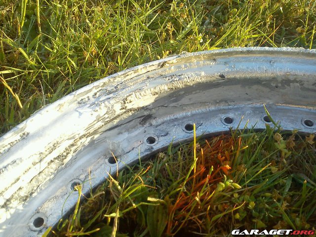

Idag kollade hur lackbortagningsmedlet hade funkar..
Det funkade riktigt bra.. släppte på det flesta ställena dock så behöver man lägga mer än ett lager..

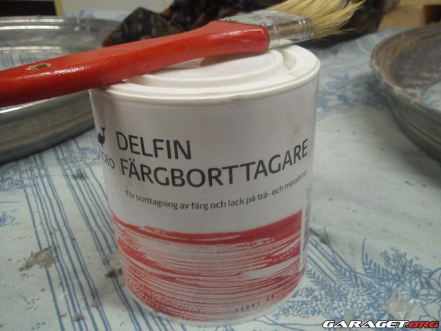

Bild på medlet dom används för att få bort klarlacken
https://www1.garaget.org/gallery/images/71/70332/70332-9f661e2abc54fcad0339f1e4c29f5325.jpg
Efter ett dygn så blev klarlacken sånhär

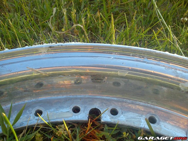

https://www1.garaget.org/gallery/images/71/70332/70332-f254611360286db1440fae8980e22389.jpg
och efter en sväng med högtycket blev det såhär
https://www1.garaget.org/gallery/images/71/70332/70332-f10256fc9b35e2b83b5eb0655360ec4f.jpg

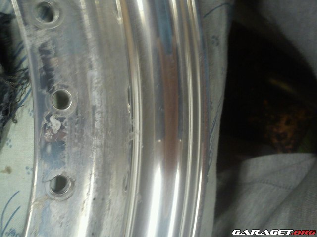

då jag bara hittade lite autosol så blev ara en liten del av allt som blev polerat.. blir att köpa mer imon wink
https://www1.garaget.org/gallery/images/71/70332/70332-1a75aa32ae1b4acc3deac7241ced58e9.jpg

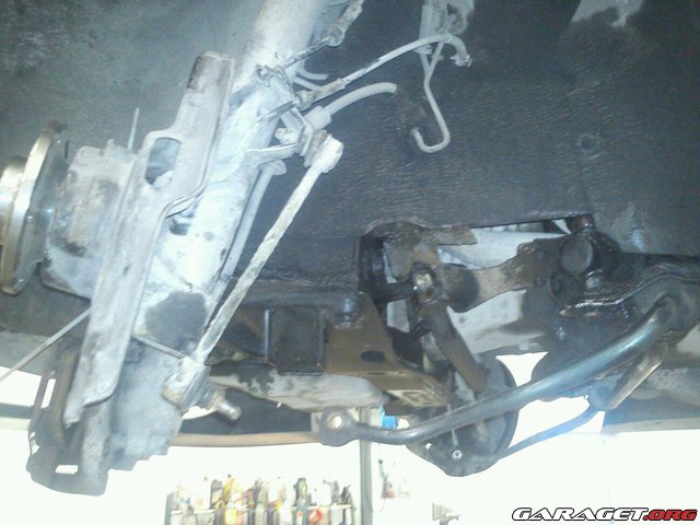

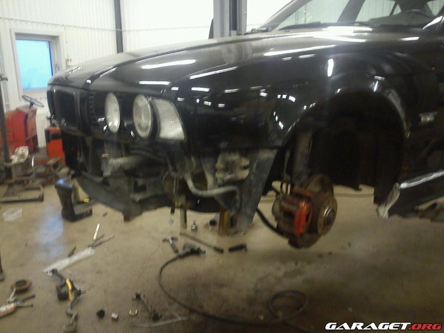

Idag har jag börjat riva framvagnen..
Tog som vanligt längre tid än beräknat..så jag har bara fått ner ena sidan idag.. hoppas det går bättre imon när allt ska ihop och andra sidan ska ner tongue
Åsås lite bilder
Upp i luften med bilen..

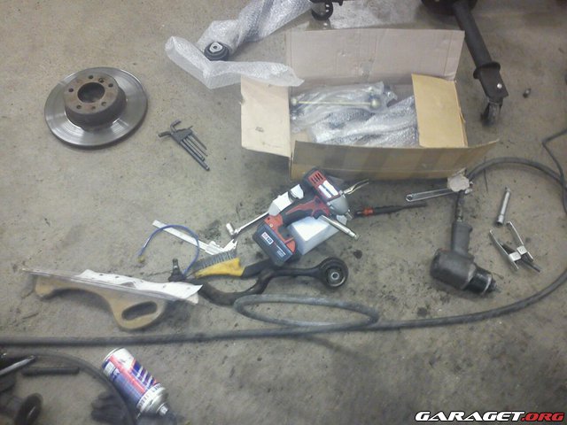

208 Inlägg
6 juni 2012

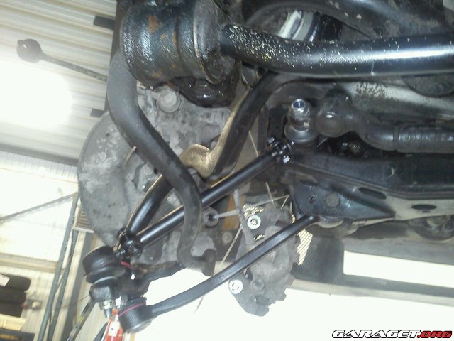

Nu har det hänt lite saker i garaget big_smile
Nu är alla stag i framvagnen bytt.. blev en helt annan bil att köra smile
Så nu blir det att boka en 4hjuls inställning tongue
Bytte även hjullager på höger sida.. så nu har jag färska hjullager fram big_smile
Blev inte så många bilder då jag jobbade på med bilen för att få den klar idag tongue
Nya stag.. sånt gillar vi wink
https://www1.garaget.org/gallery/images/71/70332/70332-ae9b5bd32e2d2087c6993f54b52eb343.jpg

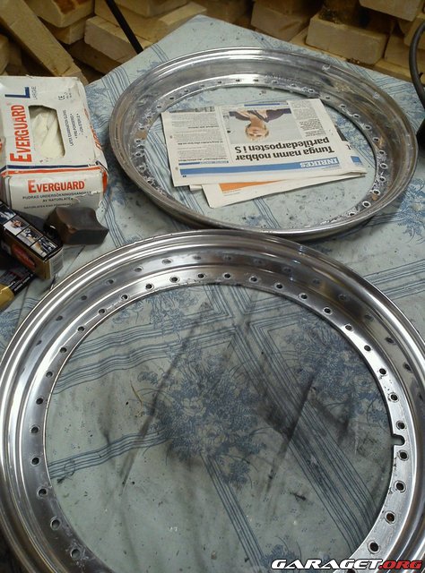

Då bilen är klar med alla länkarmar så blev det fokus på fälgarna igen.
Spenderade den tiden jag hade med att polera en ring och den blev nästan klar.. bara den inre ringen kvar att ta hand om så den blir det imon.
Lite jämförelse mellan den polerade och den som bara är avtvättad.
