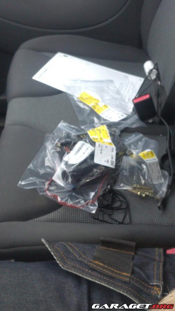

Nu så.. idag kom grejerna till Bamsen big_smile
Venhusventilen samt packning och skruvar.
https://www1.garaget.org/gallery/images/71/70332/70332-48e5da10cc9852834716bebd5b1936ca.jpg

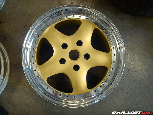

Och så har jag även bestämt mig att fälgarna kommer bli guld.
https://www1.garaget.org/gallery/images/71/70332/70332-de33c72a4f998ca08c117281e4e1c6f1.jpg
Ett hum om hur det blir.. dock kommer dom bli mörkare och metalic.

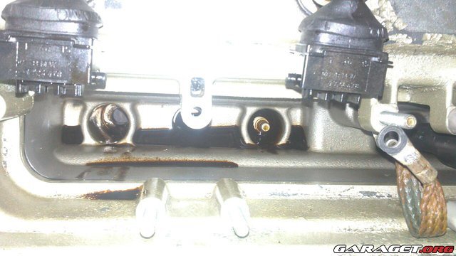

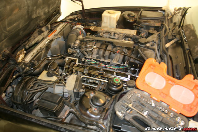

I helgen gärde jag och farsen ett ryck.. vi bytt insugsmembranet.. konstaterade att det va duktigt med olja i insuget.. torkade ur alt ordentligt och monterade tillbaka allt.
nu när vi ändå håller på med motorn så skulle vi även kolla tändstiften för att se om man får nån hänvisning ang soppablandningen.. och på vänster sida möts jag av denna sen.
https://www1.garaget.org/gallery/images/71/70332/70332-d230a833d1972a7358df0eb0b1f0eae1.jpg
Inte fullt så kul att se.. så nu blir det och byta ventilkopspackning på vänster sida.. höger sida va torrt och packningen såg ut att vara bytt för inte så länge sen.

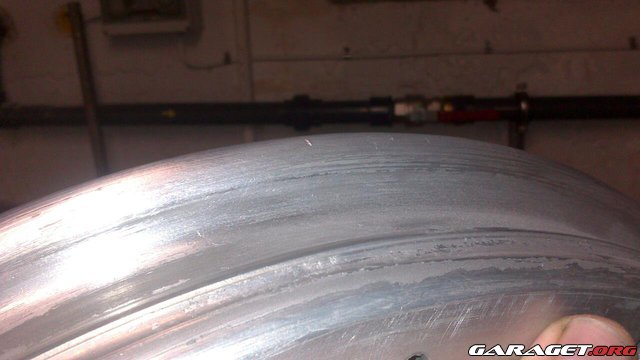

I övrig så har jag testat lite andra metoder för att få bort färgen från fälgarna. just nu har jag testat att köra med en gulmetalsstålborste som är snäll mot metallen. Det e effektivt och skadar inte metalen så månget så märkena försvinner när man polerar det sen.
https://www1.garaget.org/gallery/images/71/70332/70332-4cd973839c3e681a287fe1c31b2a9970.jpg
Borstat aluminium:P

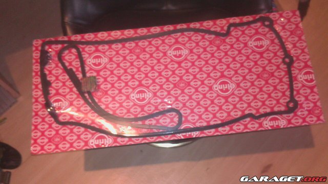

Så ny har jag allt hemma för att ta mig an en ventilkåpspackningsbyte (långt och svårt ord detdär tongue )
bilder kommer senare ikv wink

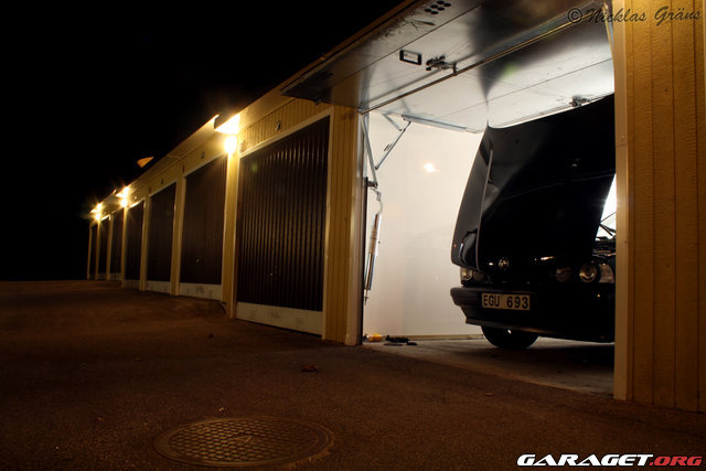

Liten bild utifrån mitt garage.
https://www1.garaget.org/gallery/images/71/70332/70332-e091e8a63fa90a4f80e0c1e46894874b.jpg
Såhär ser motorrummet ut när jag lämnade det för kvällen tongue

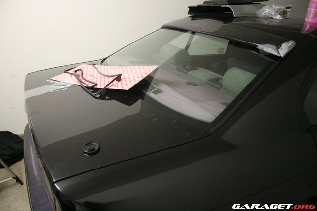

Bild på takvingen som kommer att göras iordning och monteras när tiden finns.
https://www1.garaget.org/gallery/images/71/70332/70332-b2537c9aaf9f96bba4acb156eb69030c.jpg

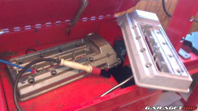

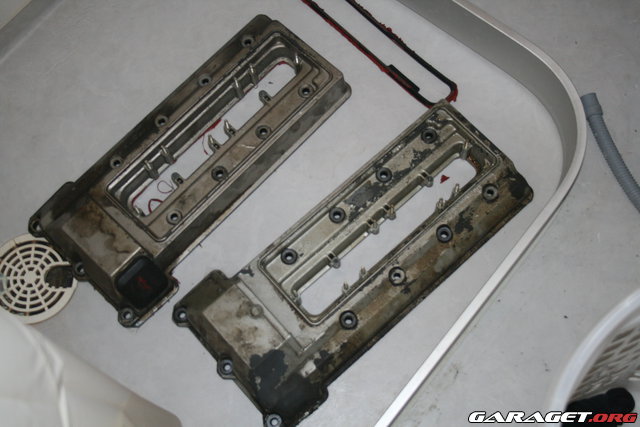

Det ena leder ju alltid till det andra.. så nu när jag ändå har båda ventilkåporna lösa så har jag bestämt mig för att ge dom lite färg.
Så nu har dom får ett bad i avfettning samt har den ena blästrad.
https://www1.garaget.org/gallery/images/71/70332/70332-d2dba99b38af7093123f021aa16e3e09.jpg
Lite skillnad tongue
Imon ska den andra in i blästerskåpet och så blir det att slipa ner det som är kvar efter blästringen...
Färgen har jag tänkt bli guld för att matcha fälgarna.tongue

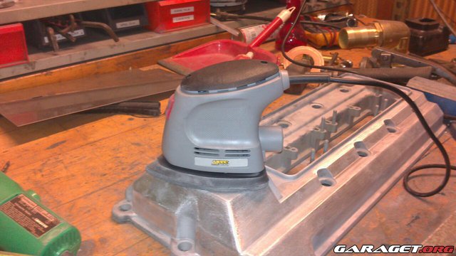

Har insett vilket slipande det är på mina kåpor så nu har jag införskaffat mig en slipmaskin ala jula:P
https://www1.garaget.org/gallery/images/71/70332/70332-019e783a7146c6df4fa2d54c7d2399d0.jpg
Så nu ska det går smidigare att slipa kåporna.. fler bilder kommer sen.
