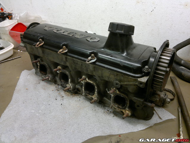

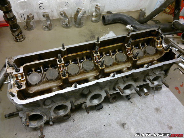

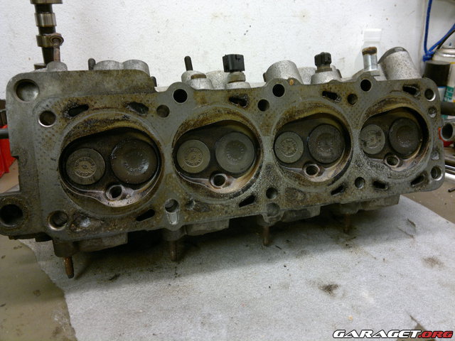

Inhandlade mig en 531 som jag kollade igenom, och sedan dags för lite portning och kompsänkning! smile
https://www1.garaget.org/gallery/images/173/172971/172971-482e5a7d122c2ff018fa73d40f4dbf40.jpg
Som den såg ut vid leverans
https://www1.garaget.org/gallery/images/173/172971/172971-b57237f9a407b639c2072f4bf42211c6.jpg
Inget knas eller sprickor! smile
https://www1.garaget.org/gallery/images/173/172971/172971-0335cc24aa2203abb32bc76570be3bad.jpg
Hmm..

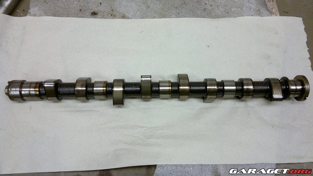

https://www1.garaget.org/gallery/images/173/172971/172971-3c6251f514db8d64ab9b3e9c2c550ed6.jpg
Vx3:an! Får se hur det blir med den! smile

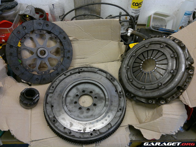

https://www1.garaget.org/gallery/images/173/172971/172971-d9f16551545db2001eae55af848ce62a.jpg
Köpte ett svänghjul som är "Timos Special", 712 tryckplatta, lamell och ett förlängt urtrampningslager tror jag det var av en här på Garaget.. cool

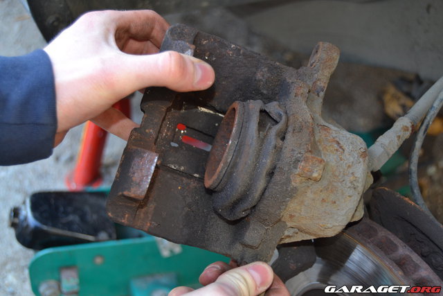

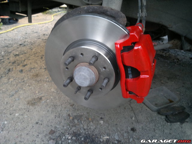

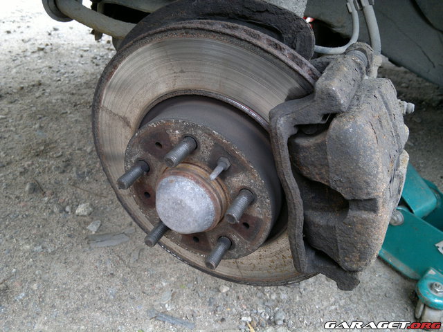

Renoverade frambromsarna för ett tag sedan, förra ägaren gjorde knappast det varje år.. hmm
https://www1.garaget.org/gallery/images/173/172971/172971-8e37721fdaf7f8b1d0b2f2bc9c3b0b51.jpg
Usch.
https://www1.garaget.org/gallery/images/173/172971/172971-a90a405e1d8b4bac739fe3fc95b34f70.jpg

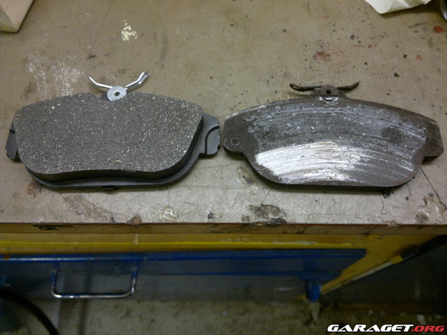

Hrrm, trasig damask sad
https://www1.garaget.org/gallery/images/173/172971/172971-e3c9e04a88efebff45a6a4a419315270.jpg

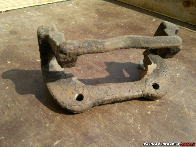

Och här är anledningen till att det ibland skrapade lite, ny kloss gentemot kloss på övertid.
https://www1.garaget.org/gallery/images/173/172971/172971-fcea9c93117049eab552de10a1751414.jpg

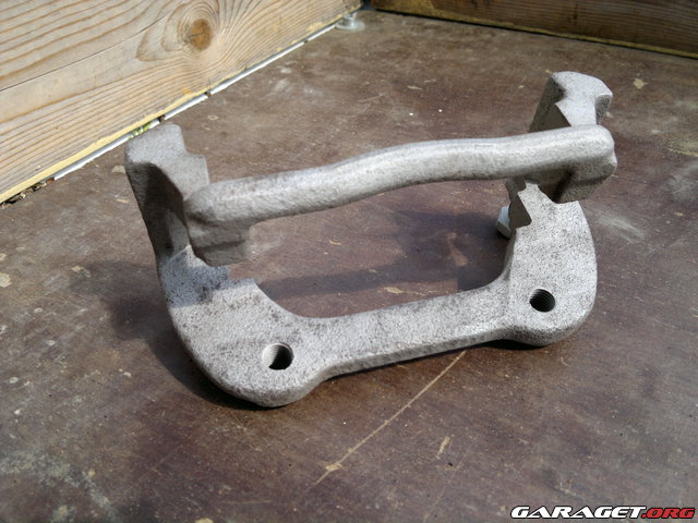

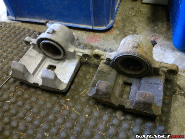

Bromsokets hållare, ser lite tråkig ut.
https://www1.garaget.org/gallery/images/173/172971/172971-65d1fdb8a146703a75ef242b49a06a47.jpg
Efter ett tag i blästern så ser den mycket trevligare ut! smile
https://www1.garaget.org/gallery/images/173/172971/172971-c642db01f54399eeaa08ebeedd94fc56.jpg
Den vänstra som är blästrad var den som hade skadad damask. Jag blåste rent den och sedan tog isär och monterade ny packning och damask. Den andra var hel och fungerande så den körde jag bara runt om med blästern, ej i närheten av gummit. smile
https://www1.garaget.org/gallery/images/173/172971/172971-0370729fa3db60315748ab0f11ed9d21.jpg
Sen på med en ny skiva och lite färg, vart ett trevligt lyft! smile

hehe, förväntade mig det svaret wink vad hade du för lack på bromsoken? Tyckte den var perfekt
Turbobonde
277 Inlägg
7 juni 2012
Kul med lite kommentarer! smile
Färgen på bromsoken och hållaren är faktiskt Biltemas färg, http://biltema.se/sv/Bilvard/Farg-och-L … arg-36334/
Dock så var den ganska så rinnig av sig och lös igenom lite från oket. La 2st lager så vart det fint! smile
Lika fin idag, nöjd änsålänge!
Om du ska fixa upp skicket på bromsdetaljerna så är det bästa att blästra helt klart, men om man bara vill piffa upp ok och hållare så kan man slipa bort så mycket rost som möjligt med ett "hårkrull" http://biltema.se/sv/Verktyg/Slip-och-K … are-19330/
Man fäster den på en borrmaskin och sedan bara att köra! Mycket effektivare än en borste! smile
Men det grova rosten kan man behöva knacka bort lite försiktigt med en hammare och en körnare.
