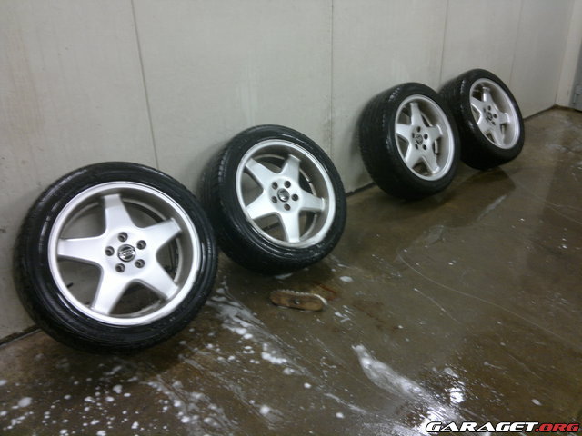

Fick bli en tvätt på nya sommarhjulen, dock lite för skitiga i fälgbanan eller vad det heter?
Tips på något medel som biter lite mot smutsen? cool
https://www1.garaget.org/gallery/images/173/172971/172971-6d9649185edecd2735eb0d8c33198b1f.jpg
En snabbtvätt och sen hjulbyte! Blir nog vettigt detta!

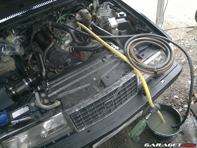

Iallafall, det som har hänt senast var att man har sköljt värmepaket i hopp om bättre värme och så ett pumpbyte!
https://www1.garaget.org/gallery/images/173/172971/172971-6c6b49c409378e76abb00ee0e764e136.jpg
Så här gjorde man, man har en sån där pump som man fäster på en borrmaskin, hett vatten och några diskmaskinstabletter. Sen bara pumpa runt, tror det vart lite bättre värme, men men det är ändå sommarbilen! smile
Använd skyddsglasögon, då det kan stänka lite hej vilt! big_smile

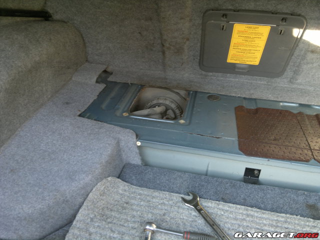

https://www1.garaget.org/gallery/images/173/172971/172971-7242185414259b7f3399454449592e79.jpg
Sen vare dags att krypa in och börja rota i detta hål..

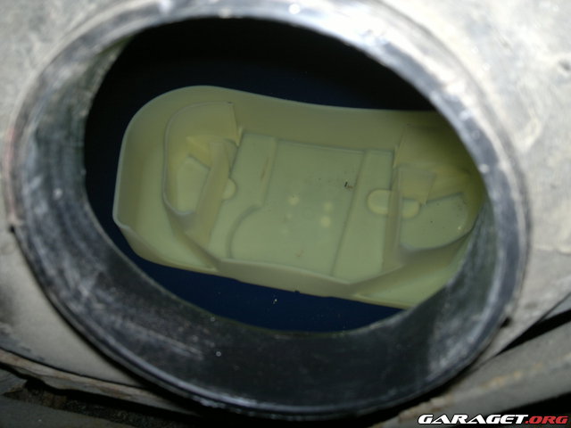

https://www1.garaget.org/gallery/images/173/172971/172971-d39f76d6473dd4fcd15ee4e11873e207.jpg
Anslutningarna borta. Det som är att tänka på är att matarslangen (det silvriga röret) är inte fastsatt med slangklämma, utan något som liknar en sån där koppling på luftslangar till trycksluft! Så man ska dra av den efter man drar det svarta bakåt. Ni förstår när ni ligger där sen! smile

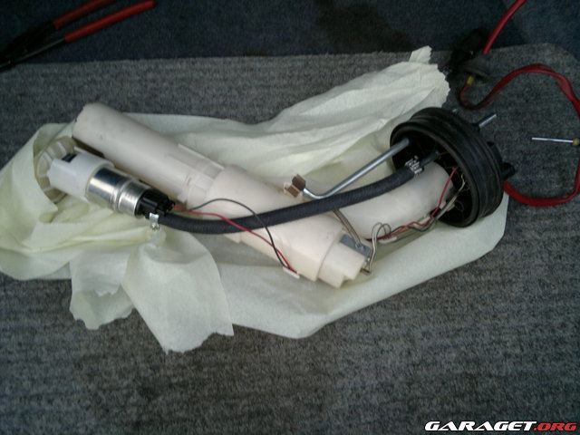

Att få ur den var inte så jobbigt, men satt fast lite i gummipackningen, bara att lirka och dra ut försiktigt men gäller att vara bestämd.
https://www1.garaget.org/gallery/images/173/172971/172971-812828899a20d5a4884b9e1295479acc.jpg

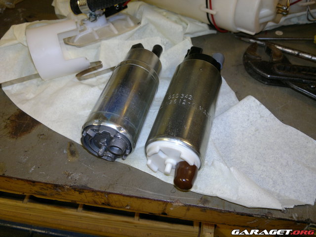

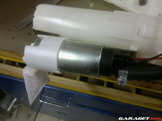

Gamla och nya pumpen. Vart en Walbro från KL, en GSS 342 tror jag den hette, för 940 stod det iallafall på deras hemsida.
https://www1.garaget.org/gallery/images/173/172971/172971-e01c92b117b861ad2563406b1b9216bc.jpg
Pumpen passade INTE rakt ner, man var tvungen att ta fram filen och köra på "piggar" eller vad det kallas som sticker ut från insidan av hållaren. Klart på några minuter, men men.. borde ju KL skrivit.
https://www1.garaget.org/gallery/images/173/172971/172971-b43b77e7a2358e511a6e0870ab81759a.jpg
Sen in igen då, och den där baljan inne i tanken drygade till det, då det gäller att få hela armaturen på insidan. Pumpen fastna en gång på kanten så den hoppas loss från metallhållaren, bara ur med den igen då..
Sen bara koppla tillbaka allt och be om att det fungerar! Och det gjorde det, känns som bilen går renare vid gaspådrag, men lite mer hållbart i vilket fall då den gamla pumpen suttit där i 17 år troligtvis.. smile
