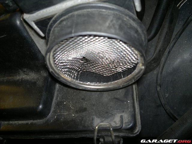

Tror att jag bestämt mig angående filter, blir ett torrt AEM filter! Tack VorgeN för tipset! Ska kolla om man kan fläska på med en 9tumms (längden) då priset inte skiljer sig så mycket mot de mindre, och knappast sämre med större heller! smile
Har ju läst att man inte ska använda filter som är inoljade som BSRs då det kan komma igenom olja och skada luftmängdsmätaren.. så torrt är nog att föredra i mitt fall.

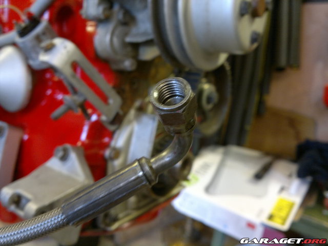

Funderar lite på oljematningen till turbon, förra ägaren av blocket använde sig av en stålomspunnen slang och inte original. Har för mig att originalanslutningar passar på 19T och det ser ut som så också.
https://www1.garaget.org/gallery/images/173/172971/172971-4e4c2c7466359e745706198f15bb4956.jpg
Slangen från blocket, matningen.
https://www1.garaget.org/gallery/images/173/172971/172971-62bc66aece682c31e9653cfeabdfd5f7.jpg
Ingång på turbo.
Båda är 10mm invändigt så man kanske skulle leta reda på en nippel eller koppling? Ser ju lite finare ut med stålomspunnet! smile

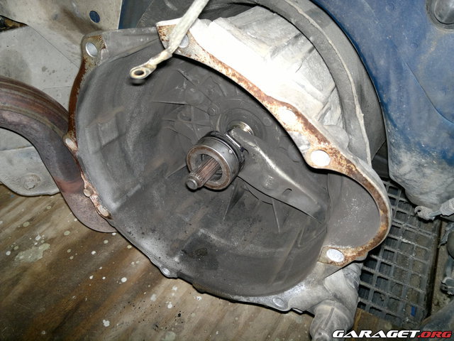

Motorn är nu bytt men vägrade starta och baktände, det var då svänghjulet som satt 90 grader fel. Rev loss växellådan och ändrade på det. Bilen startar lätt efter med nya blocket och toppen.

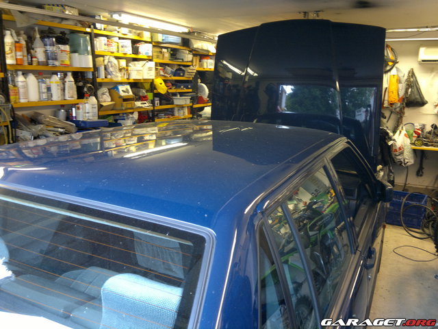

Så nu fortsätter meket, här är några bilder på motorbytet! Mer bilder kommer förhoppningsvis imorgon! cool
https://www1.garaget.org/gallery/images/173/172971/172971-da34c820d14090a3692324bfe9d757e7.jpg

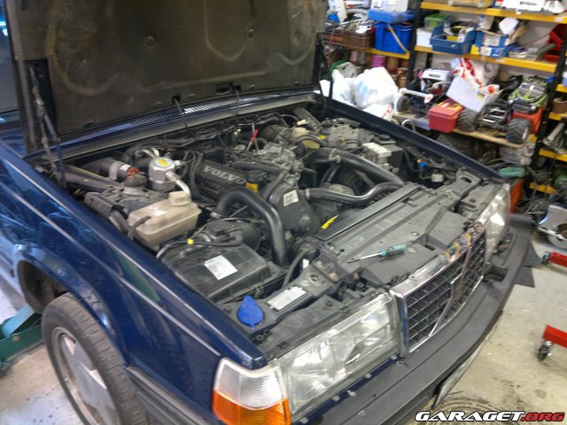

Dags för operation!

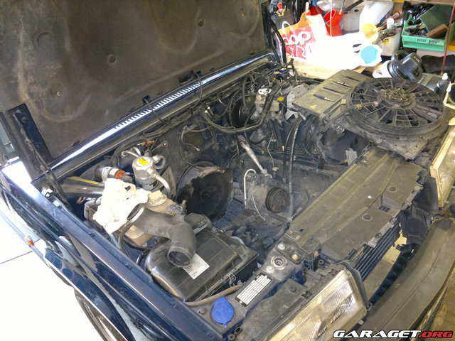

https://www1.garaget.org/gallery/images/173/172971/172971-4a5c2cb2123deb7080f9171ebd74435b.jpg
Jaha? Tur att jag ska använda mig av den andra snart.

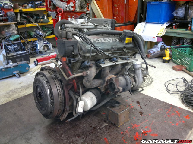

https://www1.garaget.org/gallery/images/173/172971/172971-6e28b8eac18f93dc5470958b634ee25b.jpg

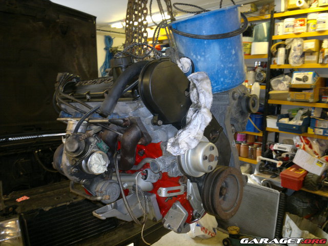

Efter sjuttioelva svordomar så såg det ut såhär! tongue
https://www1.garaget.org/gallery/images/173/172971/172971-eefe9c1ea045bd27e41b27200274b883.jpg
Gamla maskinen ur, går fortfarande som en klocka! smile

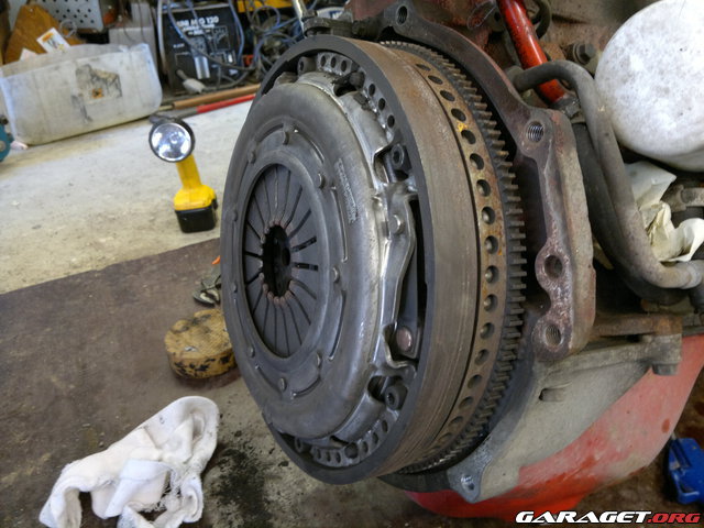

https://www1.garaget.org/gallery/images/173/172971/172971-8bde658a07233323a6f9af8d48ea996c.jpg
Närbild på kopplingen och svänghjul. Det ökände dubbelmassesvänghjulet visar sin glans! Den består av två rörliga delar och kunde med ett par fingrar få den i gungning.. roll

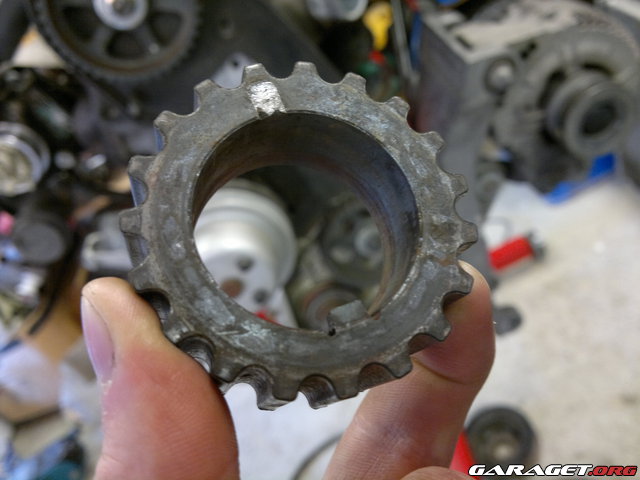

https://www1.garaget.org/gallery/images/173/172971/172971-1d1238a658feb12ad5929c2be74bf306.jpg
Detta var lite jobbigt, piggen hade gått av på båda motorerna (den glansiga, rena ytan), så far och jag fixade med svets och slipning så vart det dugligt!
https://www1.garaget.org/gallery/images/173/172971/172971-4504a0732016a8a64c63553148d574f2.jpg
På med det förlängde urtrampningslagret samt rengöring och fettning! Man ska ha denna längre till enkelmassesvänghjulet då den inte är lika tjock som dubbelmassen.

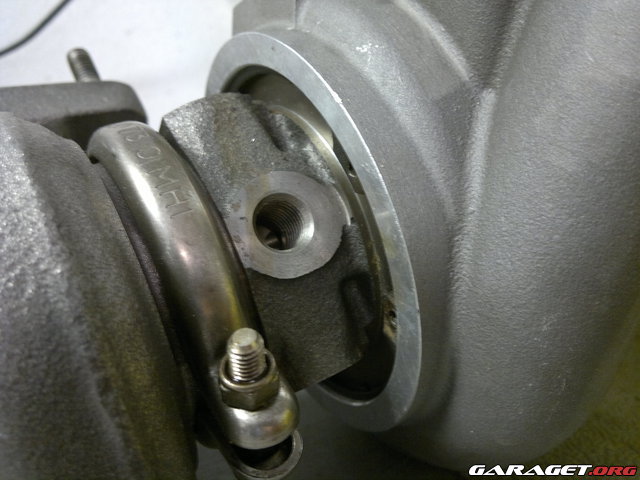

https://www1.garaget.org/gallery/images/173/172971/172971-65fb54c31e0684d00d784d6a3c30d587.jpg

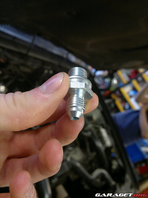

Oljematningen till turbon löstes med denna lilla nippel, köptes på Hydroscand!
