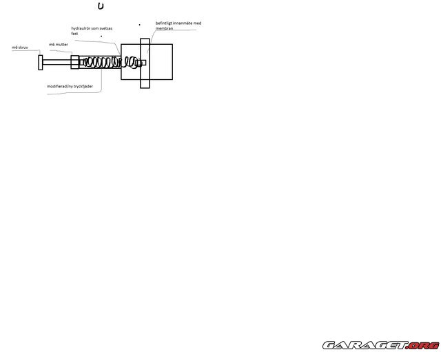

okie då fattar ja:P hur ställer man på mer soppa då? med btr en?
Soppan som spridarna sputar in regleras av lambdasonden vid tomgång och lätt belastning vid typ konstant fart. Det var därför jag hade i princip samma lambdavärde mellan 3 bar och 3.8 bar vid tomgång och lätt belastning.
Man ställer upp trycket på bränsletrycksregulatorn på en skruv/mutter till det önskade trycket, och då är det bra med bredbandslambdan så man ser hur mycket sås motorn får! smile

okey=) har du en sond till mätarn och en orginal? så de är ställbar btr som gäller då

https://www1.garaget.org/gallery/images/153/152211/152211-2dead3db7fded4b8c7132e3ef9099d61.jpg
hoppsan.. här är en bonnig teckning på en redneck btr, hoppas principen framgår! körde på etanol en sommar och ibland tankade jag bensin och då var det nödvändigt att kunna justera trycket
Japp, denna bredbandslambda är helt separat från bilen, förutom att den hoppar igång när tändningen är igång då så den får ström! smile
Power-krille skrev:
http://www1.garaget.org/gallery/images/153/152211/152211-2dead3db7fded4b8c7132e3ef9099d61.jpg
Nämen titta, tack för den! Såg ju inte så avancerat ut.. bra med skruven! Hade föreställt mig att man stoppat den i ett skruvstäd och klämt den stackarn! tongue
