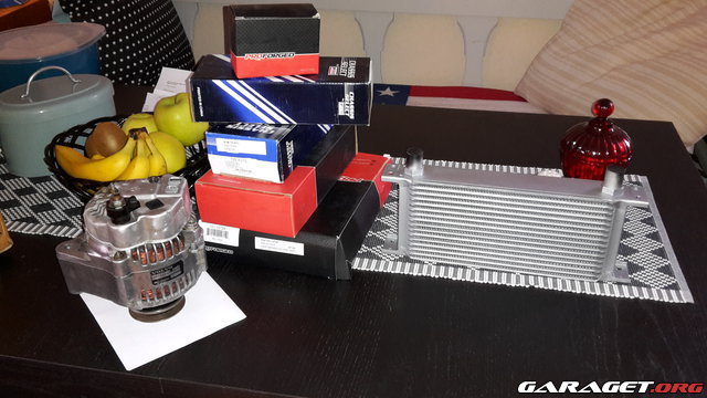

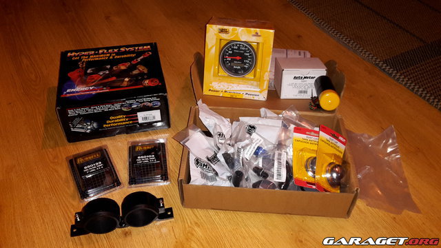

trillade in lite prylar till mig och overdriver i fredags. smile
ny hastighetsmätare med givare, samt shiftlight.. sen massor med soppa prylar, bara svarta AN kopplingar, soppafilter och lite annat bra o ha. nya bussningar till overdrivers duster smile fästet för dubbla soppapumpar är ett EBAY fynd smile
https://www1.garaget.org/gallery/images/81/80512/80512-eb3e9091683210482df42a77bd19fcbe.jpg
Idag va jag o tanten i Lidköping på power vårmarknad, fyndade en 100A generator som jag hoppas passar smile och även ett oljekyl till motorn smile har ett till lådan men behövde ett till smile de nya lederna till framvagnen ligger på bordet med, saknar dock en spindelled och tankbanden till min fuelcell...
https://www1.garaget.org/gallery/images/81/80512/80512-3fd26c15a9c6bfa87b7dde36a0030153.jpg

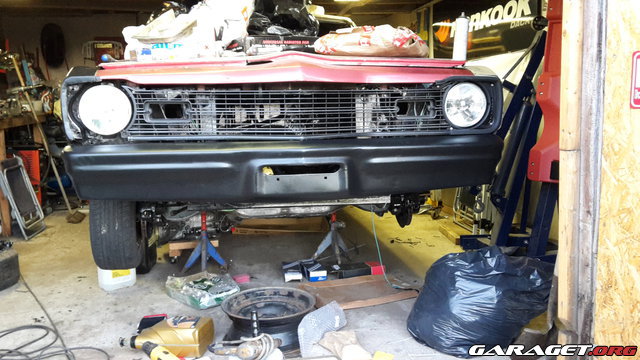

Har hänt rätt mycket nu faktiskt smile

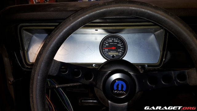

framvagnen är ihop. soppasystemet är färdigt sånär som på en koppling som jag saknar. elsystemet är påbörjat, har sorterat ut vilka kablar som ska gå var och nästat upp det. skurit ut orginal instrumentering och lagt alu plåt för mina nya mätare osv.
väntar bara på att min morbror ska få tid att pressa lagren till diffen på sitt jobb så kan vi montera ihop bakaxeln och bakbromsarna, sen kan jag få ner den på hjulen, vända den och hänga i motor och låda.

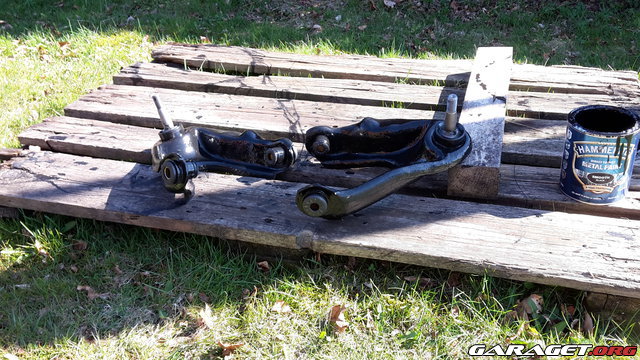

Länkarmar målade och fått nya leder
https://www1.garaget.org/gallery/images/81/80512/80512-1870ab54adefa8436af2205943e46753.jpg

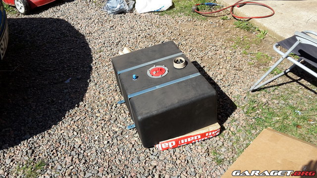

har fått mina tankband
https://www1.garaget.org/gallery/images/81/80512/80512-3d51aab0adba090ea644386f7fc35d22.jpg

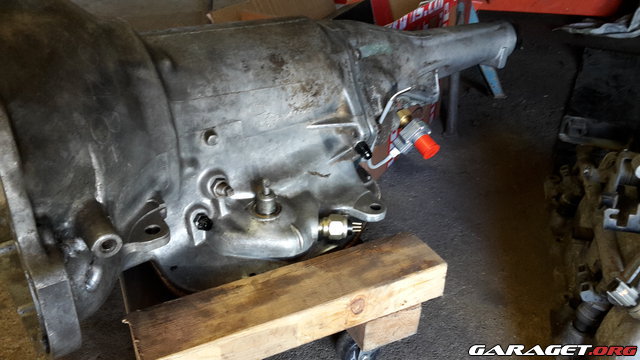

givaren till hastighetsmätaren på plats på lådan
https://www1.garaget.org/gallery/images/81/80512/80512-022100b229c4c056ccc64a5d72fb0afa.jpg

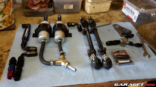

lite delar till framvagn och soppa system innan det monterades
https://www1.garaget.org/gallery/images/81/80512/80512-8fc66340b43684479347bee0efc0d61f.jpg

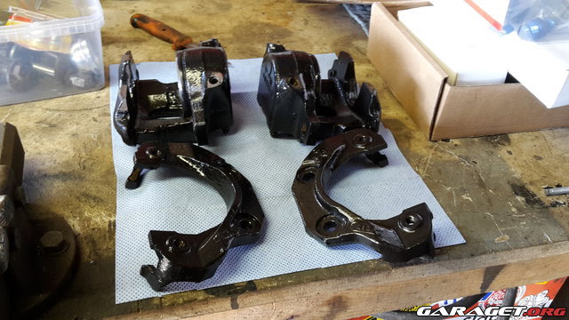

bromsok och hållare från challenger målade med kvalitets hammarlack
https://www1.garaget.org/gallery/images/81/80512/80512-d2833b16998f72de95dec642c8d14dd3.jpg

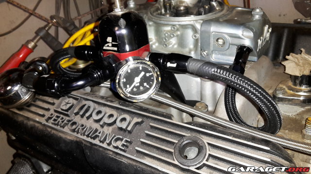

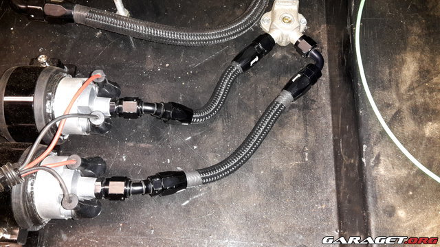

soppa system nästan komplett, saknar lite AN6 slang
https://www1.garaget.org/gallery/images/81/80512/80512-fad2918da49bbb492d7cd4d7edf07c0d.jpg

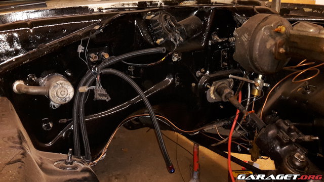

motorummet, saknar en rak AN8 till matningen sen är det nästan färdigt för att hänga i motorn
https://www1.garaget.org/gallery/images/81/80512/80512-956641afe97db8df05dcd50fe2d83b13.jpg

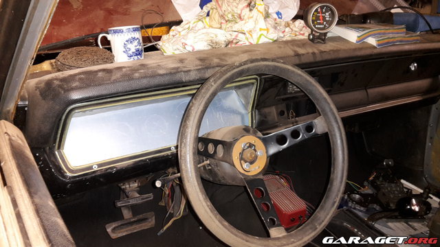

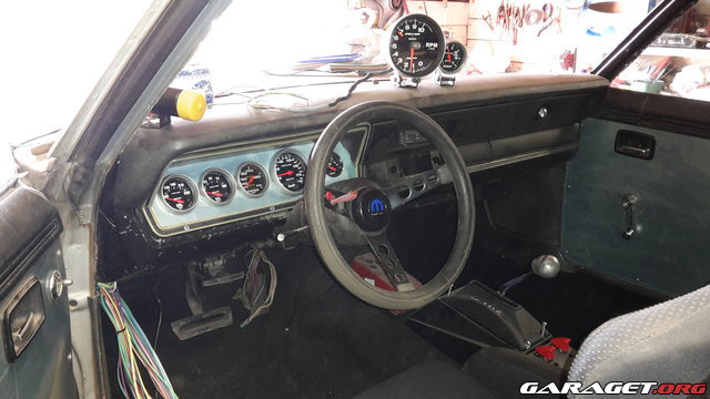

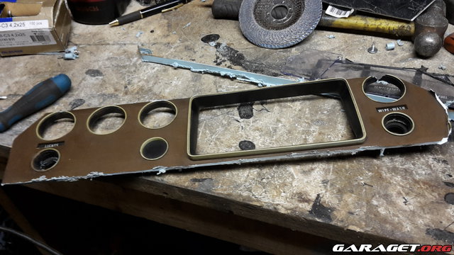

mördat instrumenthus
https://www1.garaget.org/gallery/images/81/80512/80512-52e9dc82bc3b36d11eaf52c054b8a87c.jpg
blir bra med lite autometer där i
https://www1.garaget.org/gallery/images/81/80512/80512-f48823b585199adba8fab4dfa5061a66.jpg

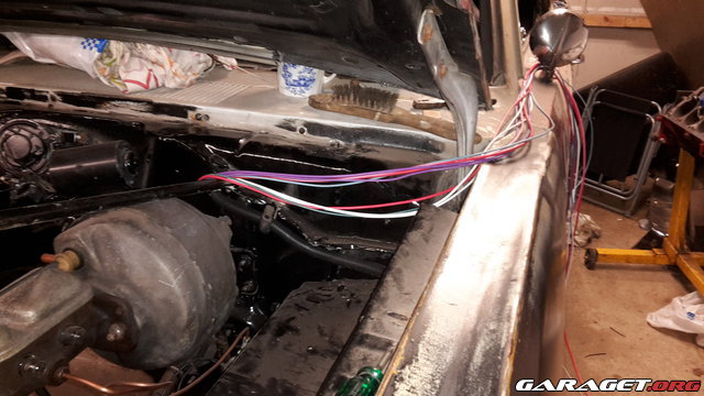

de kablarna som ska gå till motorn
https://www1.garaget.org/gallery/images/81/80512/80512-4afc1fcf627ed27aa9b5a8caba18b1f2.jpg

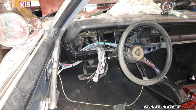

härvan under brädan och till rattstången
https://www1.garaget.org/gallery/images/81/80512/80512-e5a6835121b10e9cb5e2416229c7878f.jpg

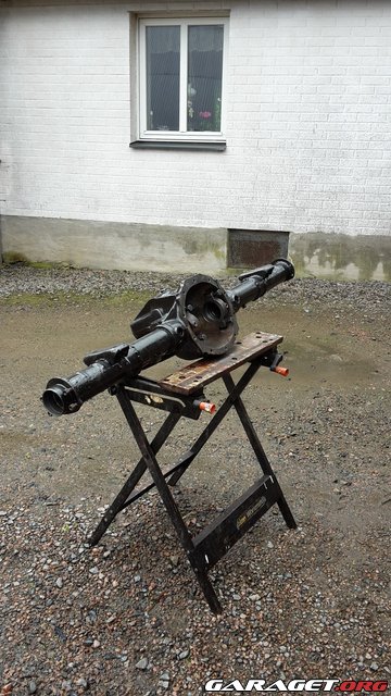

bakaxel tvättad och skulle monteras ihop, fick lite problem med shimsning och sånt tyvärr.
https://www1.garaget.org/gallery/images/81/80512/80512-9ede6e6a63e940521eeadddbec8e115e.jpg

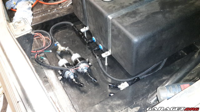

sista slangarna till soppasystemet är på plats
https://www1.garaget.org/gallery/images/81/80512/80512-80a0f098ed5560722d05d41c9b834a65.jpg

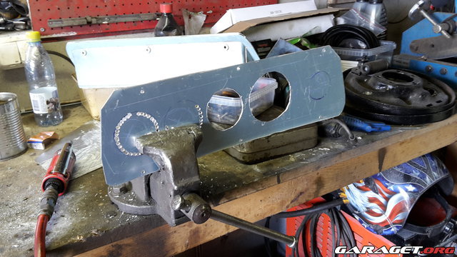

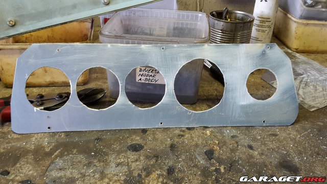

började med min plåt till mätarna.
https://www1.garaget.org/gallery/images/81/80512/80512-16e790a9414fcf58a59dd1e9d9327b1c.jpg
https://www1.garaget.org/gallery/images/81/80512/80512-09fdfb2312a46fdec7bc57409505f312.jpg
https://www1.garaget.org/gallery/images/81/80512/80512-c2c548b17194d4f35aacc3d4d697785f.jpg
bara lite färg, lim och kontaktering kvar nu smile

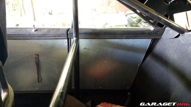

en halva av inredningen klar, förutom toning av rutorna dock, blir senare..
https://www1.garaget.org/gallery/images/81/80512/80512-e40def01752553d3a6ecbd6a9acc86c8.jpg

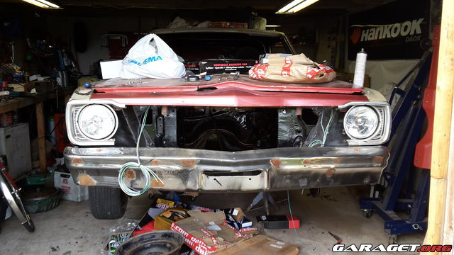

blaskat färg på konfångarna och en framskärm.
utöver detta så har jag placerat brytare till kupefläkten, (ombyggt värmepaket till endast defroster) lyse och torkare, fortsatt med elen, dock glömde jag min låda med alla klämhylsor och sånt i buicken så blev inget färdigt tyvärr. dock bör det inte ta så lång tid med det nu.. hoppas jag.
när jag får ihop bakaxeln, så kan jag göra klart bromsarna och få det vätskefyllt, läckagekollat och luftat, få på hjulen, ner ut vänd och in med bilen så jag kan få i motor och låda. dra slangar till oljekylarna osv..
