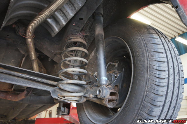

Slet helt enkelt bort fjädrarna bak och kollade på hur det skulle se ut. Dessa va dock på et0 så blev väldigt brett.

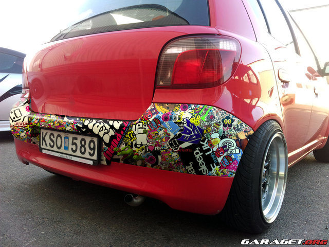

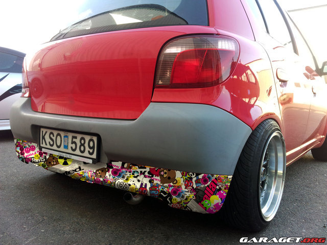

Efter lite lek i Photoshop så blev den stickerbombad. Vet inte riktigt än vad jag ska stickerbomba på bilen.
https://www1.garaget.org/gallery/images/109/108852/108852-59a0354300fd39069c7945f50bc3f476.jpg
https://www1.garaget.org/gallery/images/109/108852/108852-b1cc1dac7cbcf383569be72740f591a0.jpg
Hur som helst så beställde jag två stickerbombark på 1x1meter från ebay. Kommer säkert till användning

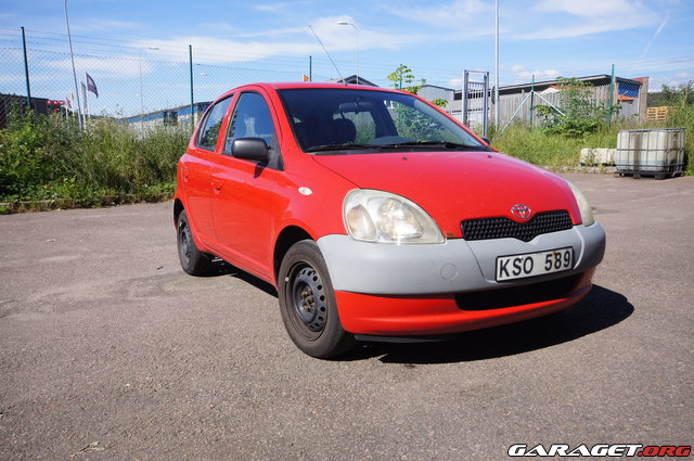

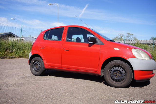

Bilder på den original. Ja vet den är gräslig men ni behöver inte sluta läsa för det wink
https://www1.garaget.org/gallery/images/109/108852/108852-836d3d0ee24fd28ab8d025ee017a900d.jpg
https://www1.garaget.org/gallery/images/109/108852/108852-905b83f7bcae9ce37cc1b45d452e26da.jpg
Någon kommer fråga för eller senare om avgasröret. Det hade rostat av och jag tog vad jag hade, rostfri flexslang...

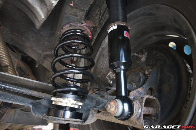

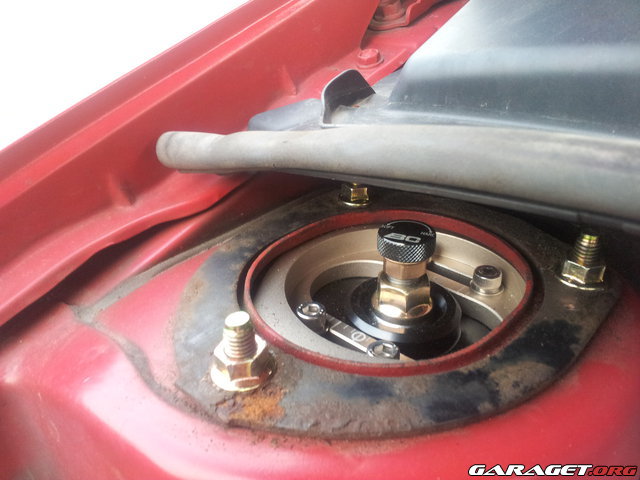

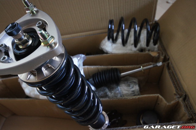

Satte mig och jagade fälgar och coilovers till bilen. Insåg iaf att coilovers skulle svida i plånboken....känns ju som att slänga pengarna i sjön med att köpa coils till en Yaris. Hur som helst så fick jag bra priser på xxr 002 fälgar genom DailyFresh men tyvärr va dessa slut på 15" så hittade till slut 3sdm fälgar på ebay som va snarlika med guld ist för rött centrum. Fick sen höra att dessa fälgar knappt har hunnit kommit till Europa pga av dom är så eftertraktade. Väldigt roligt att dom säljs som smör och att man får något som är lite unikt på bilen.
Hur som helst så blev de coilovers köpta genom DailyFresh till slut ändå, fick bra pris men sved ändå.

Gammal skit
https://www1.garaget.org/gallery/images/109/108852/108852-8417f175cb154ce6746ce56425ed7e19.jpg
https://www1.garaget.org/gallery/images/109/108852/108852-2aa644131a100f85dc1dfa4b3d215500.jpg
Ny skit
https://www1.garaget.org/gallery/images/109/108852/108852-74a2067fb0bb565d75e70eba234278ce.jpg
https://www1.garaget.org/gallery/images/109/108852/108852-bc3848aaf959c3fcbee0c192977b7a60.jpg

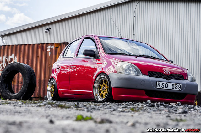

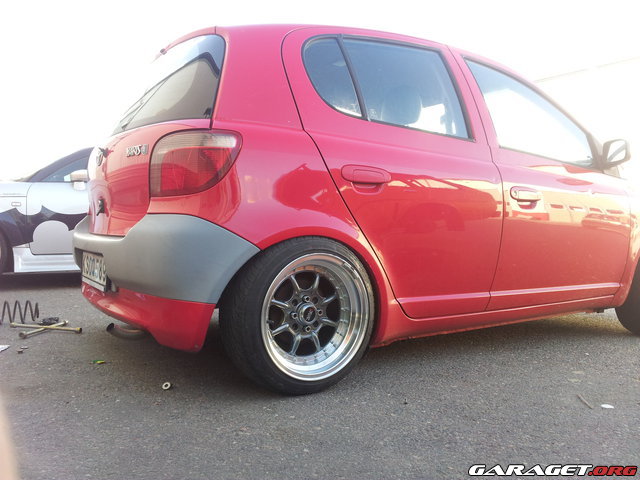

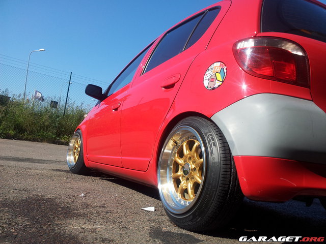

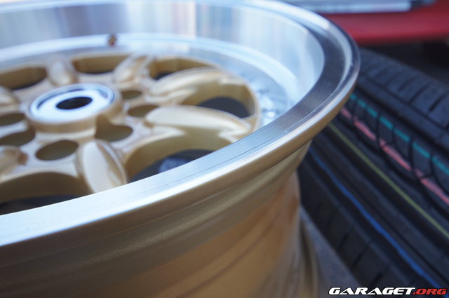

Fälgar och däck kom till slut på posten, blev 15x8 fälgar och 155/60 däck på dom.
https://www1.garaget.org/gallery/images/109/108852/108852-65e1e45d8f83b87bc703cb4f37ac02e2.jpg
https://www1.garaget.org/gallery/images/109/108852/108852-4ba2c64e0e3347d3af66f8511a189467.jpg

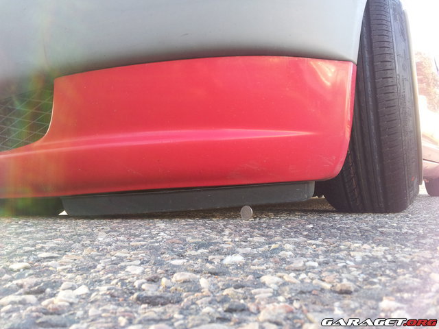

Så va dom på bilen till slut, blev dock lite väl lågt när man inte lyckades ta sig in på sitt p-däck hemma. Så blev lite högre än detta.
https://www1.garaget.org/gallery/images/109/108852/108852-138de1a302c694f6cca65a57bf6066b2.jpg
Lite hög bak men blev bra efter lite mer finjusteringar. Testade även lite stickerbomb på tanklocket.

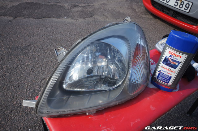

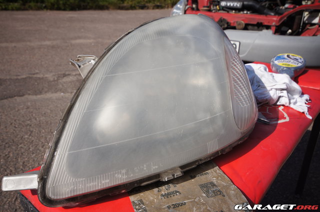

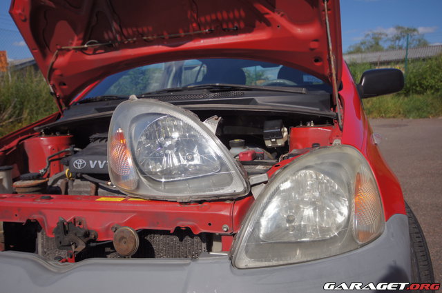

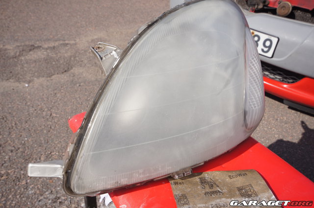

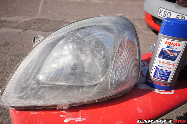

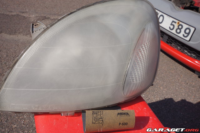

Så till framlamporna, kanske inte riktigt lika roliga som nya fälgar men måste ändå göras. Jag har redan gjort ett försök med trissa och slipmedel efter att ha läst en guide. Får nog bara säga att det fungerade inte alls bra och det är otroligt stor risk att du bränner hål i plasten osv. Så körde det gamla klassiska med att våtslipa dom.
Det finns drösvis med guider på vimeo, youtube, här och andra ställen men...här kommer en till som fungerade grymt för mig.
Började med att skruva loss dom såklart så man inte råkar slipa eller kladda med medel på resten av bilen. Sen va de bara börjar med vatten och 600kornigt våtslippapper. Mina hade några riktigt grova repor och stenskott så började med 600, är dom bara matta eller gula så räcker det säkert att börjar med 800-1000papper. Jag har en liten sprutflaska med vatten som jag använder flitigt så det inte torrslipas. Använder även den mellan stegen så man verkligen får bort dom gamla kornen från det grövre pappret man använde steget innan.
https://www1.garaget.org/gallery/images/109/108852/108852-5676a2692b1c66d62add6881ef001c6b.jpg
800, man märker om man är lite finkännslig i fingertopparna att man slipar bort reporna från 600 pappret och det blir bättre glid och mjukare yta. Det är samma med varje steg. som sagt, glöm inte att ha rikligt med vatten, gärna med lite diskmedel i. Gör rent...
https://www1.garaget.org/gallery/images/109/108852/108852-acbc00fbefc6e052f3af6cab02d9da2b.jpg
Sen fick jag köra på 1500 papper men skulle verkligen rekommendera om man har minst ett steg där emellan, jag ser fortfarande reporna efter 800pappret på ena lampan. Så kör helst med ett 1000 och sen 1200....
https://www1.garaget.org/gallery/images/109/108852/108852-75fcf82fe2a8caf20aaf6dd6429cec35.jpg

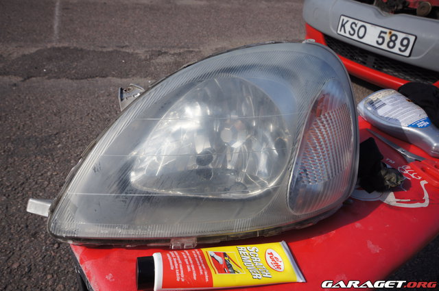

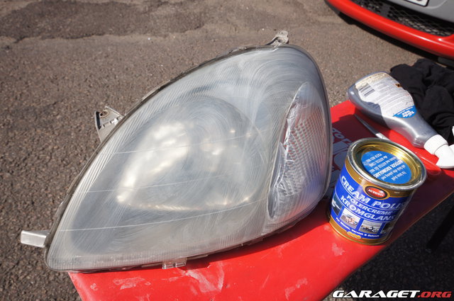

Sen 2000papper och man börjar känna och se skillnaden.Glöm inte göra rent innan nästa papper.
https://www1.garaget.org/gallery/images/109/108852/108852-7571ab2cb80b847a9b06376e7f4b1b9d.jpg
Bilden talar nog för sig själv, på med mycket och jobba verkligen in det sen låt torka så torka av.
https://www1.garaget.org/gallery/images/109/108852/108852-126e2316e3519a4145f5952a14f02c01.jpg
https://www1.garaget.org/gallery/images/109/108852/108852-ab5da2431fdf7d6739b0cf515c07f2c0.jpg
Sen körde jag ett lager med autosol, jobba in rejält innan det torkar. Använde även olika trasor till alla medel både vid applicering och avtorkning.
https://www1.garaget.org/gallery/images/109/108852/108852-fb05f16403035fa0ded9e08890f7ac05.jpg
https://www1.garaget.org/gallery/images/109/108852/108852-c9c660a038e7565655b490fa02dd687f.jpg

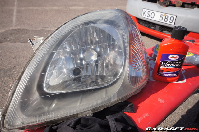

Sen tog jag den polish eller liknande jag hade....fin rubbing sen polish e väl inte fel heller. Denna gjorde susen iaf.
https://www1.garaget.org/gallery/images/109/108852/108852-91c68739d96f4c55d77fb84fa3440578.jpg
https://www1.garaget.org/gallery/images/109/108852/108852-be313b7b35a5993c84a23f6f0cdf2bb8.jpg
Så avslutade jag med ett lager hårdvax som funkar för plastdetaljer.
https://www1.garaget.org/gallery/images/109/108852/108852-bb2aa9f0ec9bd4bb7236f45077b46bee.jpg

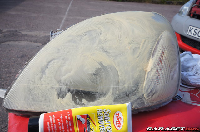

Nu hade jag varit på båda lamporna med en annan metod som inte fungerade fullt så bra som detta så det är inte natt och dag egentligen men man ser skillnaden och ser skillnaden på ljusbilden samt slipper en besiktningsanmärkning.
Tro det eller ej  men om man bara har gult och matt så fungerar även tandkräm....vet inte varför man ska använda det när det finns putsmedel men i brist på annat kanske.
https://www1.garaget.org/gallery/images/109/108852/108852-959b92a3b2c5031999ad9b56440f4ee7.jpg

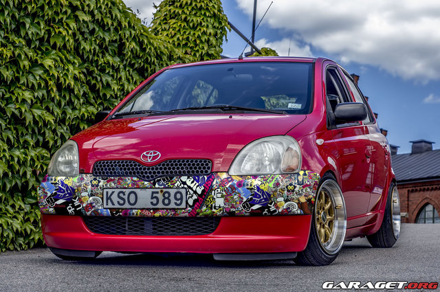

Bilen på den sista bilden ser riktigt bra ut!!!
274 Inlägg
23 juni 2012
Det är så den ser ut just nu...eller där hade jag inte slipat lamporna...

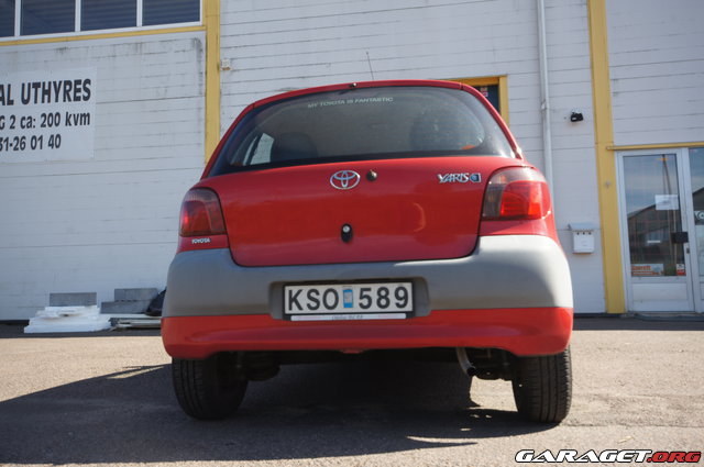

ser grymt ut.kanske flytta ner nr plåten på nå vis o lite annat så blir den ju as fet=)
274 Inlägg
23 juni 2012
Den e helt platt bakom tyvärr....men kan ju alltid köpa nya plåtar. 150kr eller va de kostar

de va synd:/ men nya gör nog susen iaf.
