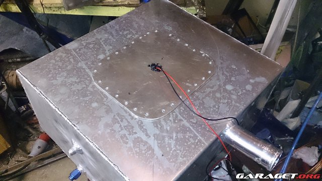

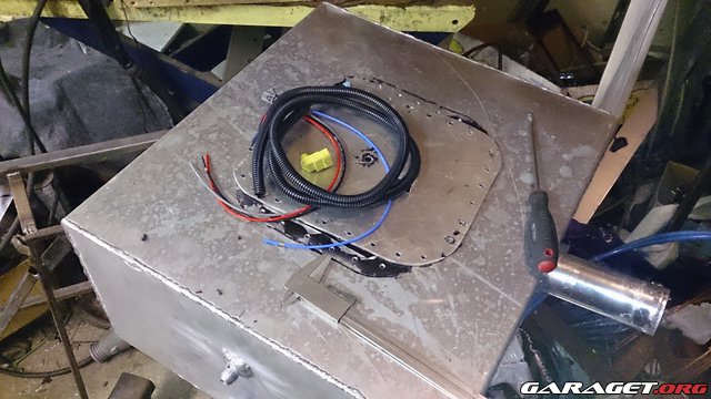

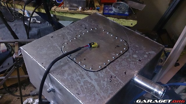

Nu är tanken tillräckligt klar. Det ska till en kabelgenomföring som jag hittade på nätet alldeles nyss, så till dess att den kommer hem så får det funka med en tillfällig lösning.

Hämtade även ett paket från BJP-Racing med kabelgenomföringen till tanken. Det har varit skitsvårt att hitta en som tål bränsle och kan hantera strömmen till två bränslepumpar. Men nu är den på plats.
https://www1.garaget.org/gallery/images/20/19698/19698-e33a3782a721ef475924e6660bf01cfa.jpg https://www1.garaget.org/gallery/images/20/19698/19698-694163cc3925837f40517c76822bf150.jpg
Jag ska minst få igång bränslepumparna den här helgen för att se så att det är tätt.

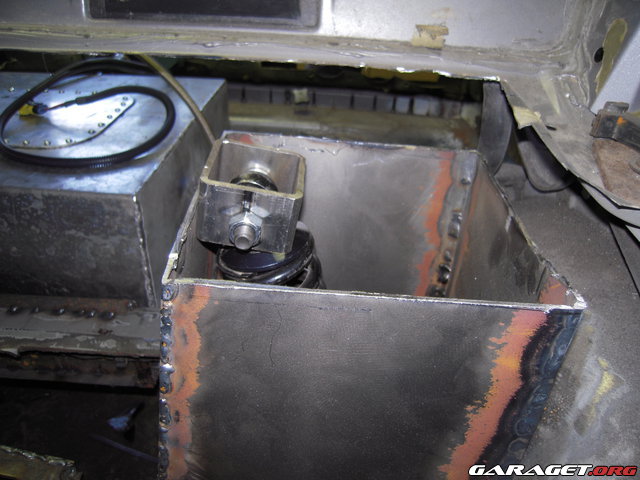

Nu håller jag på med bakvagnen. Jag kortade ner de bakre tornen lite för de blev onödigt höga. Det går att få bilen att gå riktigt lågt ändå om jag mot förmodan skulle vilja det.
https://www1.garaget.org/gallery/images/20/19698/19698-a858039f9ece1add8a669cef0097f34e.jpg
Nu har jag punktat fästet i ett par profiler bara för att testa så att det inte blir någon konstig brytning innan jag bygger en ordentlig infästning.

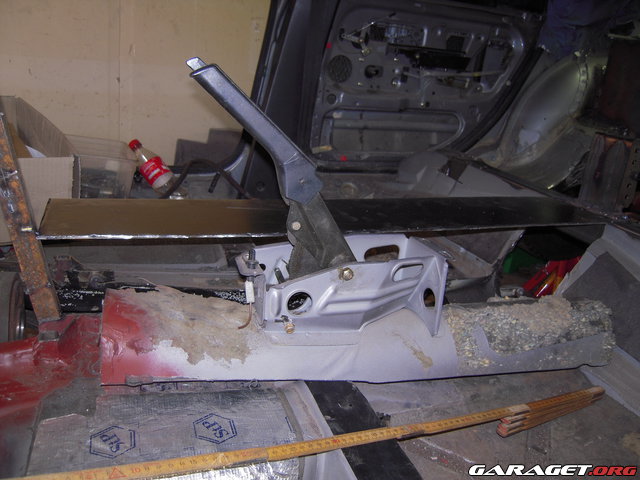

Det blev ett pass till idag.
Jag gjorde slag i saken och kapade bort kardantunneln, det kommer bli mycket bättre. Det finns gott om plats till kardanaxeln och det ser lite bättre ut.

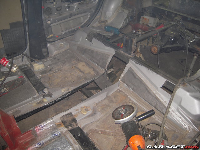

Ett sista pass innan en veckas uppsatsskrivande väntar.
Håller på och bygger nya kardantunneln. Det blir rätt stor skillnad mot original.
Ska bara se att det inte blir för högt med tanke på buren som ska in sen.

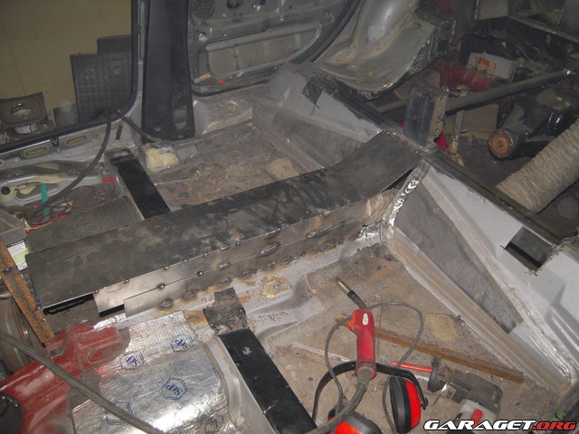

Så här långt hann jag.

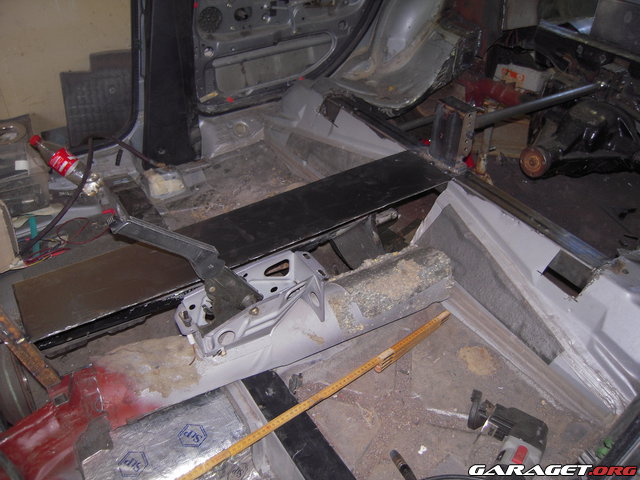

https://www1.garaget.org/gallery/images/20/19698/19698-d7e47b98e65a3b5d15364ea15c4df85a.jpg

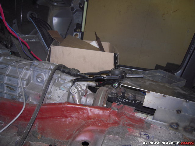

Blir ungefär 5cm högre samt lite extra i bakkant så det bör räcka.
Nu börjar det bli dags att måtta in var växelspaken ska sitta också.
https://www1.garaget.org/gallery/images/20/19698/19698-1c0a32b6e11be6e6ffbc1ae0695ab1c5.jpg
Jag måste nog trycka in en stol för att se var den blir bäst.

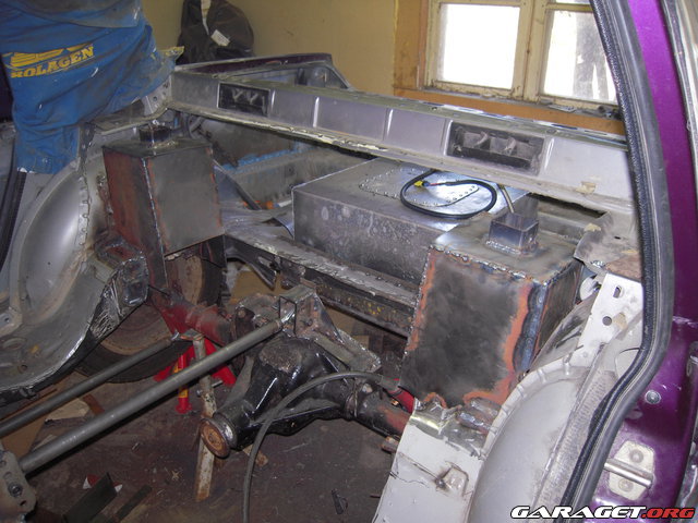

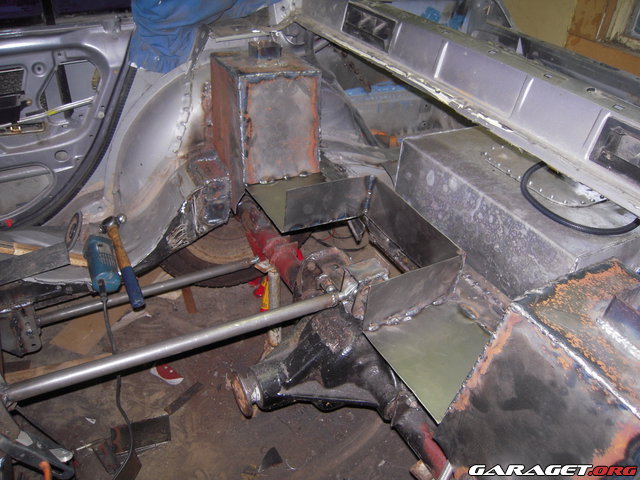

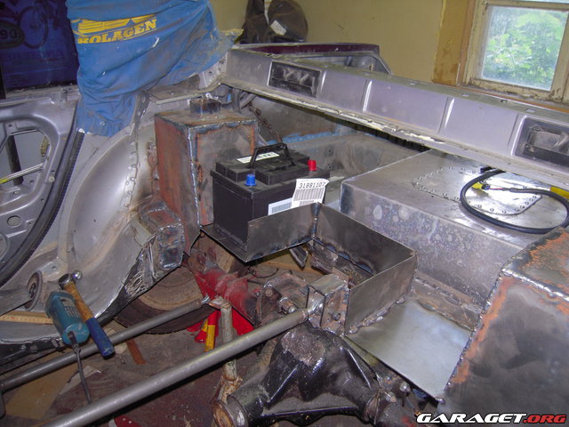

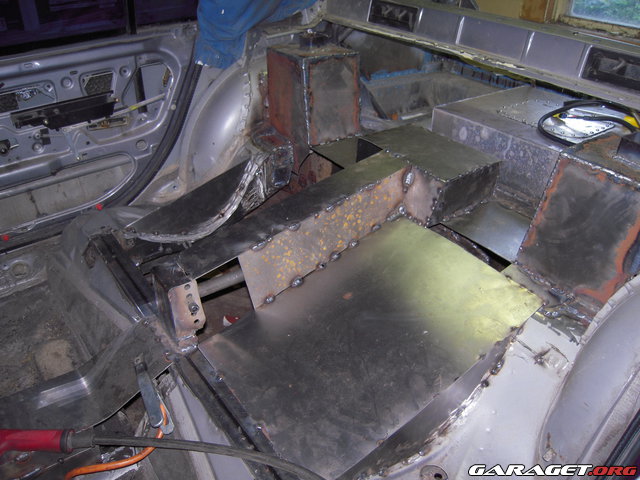

Så nu har det handlats grejer och det har svetsats lite också.
Har kanske batteriet kan sitta, alternativt så kommer det att sitta lite längre bak ovanför avgassystemet.
https://www1.garaget.org/gallery/images/20/19698/19698-fb5bba9336b0d77002b9fbc5296d01d8.jpg
Så här kommer golvet att se ut på ett ungefär. Ska nog komplettera med en kryssbockning så att plåten blir lite stabilare.
https://www1.garaget.org/gallery/images/20/19698/19698-8e08074ff138091f39874b82e9914b7f.jpg
Det kommer även att kompletteras med några stag för att göra det riktigt stabilt tillsammans med buren.
Kvällen är inte över än, så det kanske blir ett pass till i garaget. smile
