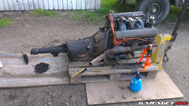

Så var då äntligen motorn ur!

Härligt! Tvätt tvätt tvätt wink

JohnWayne skrev:
331?
Stämmer bra det!

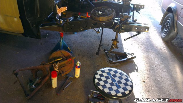

Jaha, varit tyst ett tag pga att jag jobbat bort all tid. Men nu är det lite verksamhet igen iaf! Byter bärarmen för nån gång har det visst hänt en olycka så det är lite krokigt och platt osv. Fick med extra framvagnsgrejjer när jag köpte bilen vilket kom väl till pass nu.

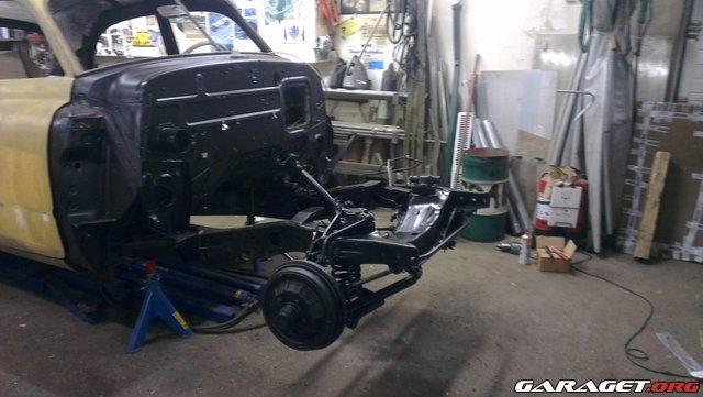

Längesen jag la upp något vettigt men nu är iaf iaf framvagn ihop igen och allt är målat. Var en aning otäckt att klämma ihop fjädern men det gick vägen wink

Blev ju sjukt snyggt smile
