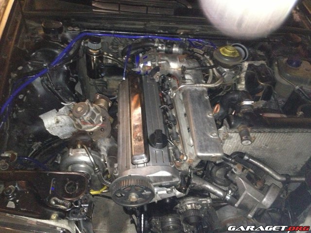

får toppen på måndag så då blir det till att bygga lite smile
Har dock detta motor bytet att roa mig med på jobbet så länge ^^

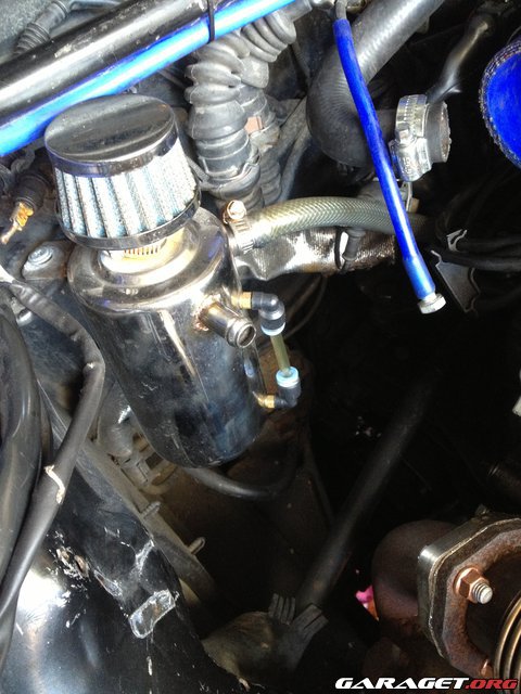

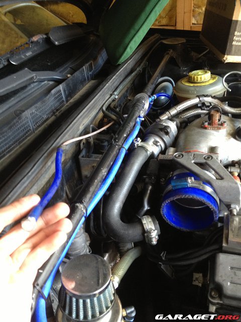

Någon som vet om dessa verkligen ska sitta i hopa ? riktig bonde som har vatt å pillat på bilen innan jag köpte den!
det är vevhus venten sitter bakom motorn, eller ska den sitta i den lilla nippeln som sitter på baksidan på ventilkåpan ?

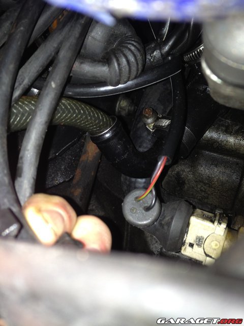

och är det någon som vet vad denna vaccum slangen är till ? den va pluggad så de e inte jag som har pillat på de, den går in under säkrings boxen
https://www1.garaget.org/gallery/images/38/37098/37098-0ec8ff3fd498ed685f446ff3c4e7e8de.jpg

Kan vara slangen som går till bakdiffen

Till insuget. Använd ett t-kors på nå vacuumslang som det inte går för många på.
Du borde kanske även göra om hela vevhusventlösningen. Är ju smidigare att ha en burk med samma dimensioner på slanganslutningarna som det är på motorn. Sen lär det ju inte vara nån sklijevägg i den du har och då kan du få ut oljedimma över turbo m.m. och det är ju inte så lattjo =/

ah okej, då får jag kolla upp hur jag ska göra för att det ska fungera, tack för svar smile
