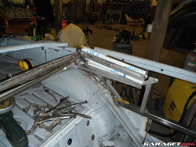

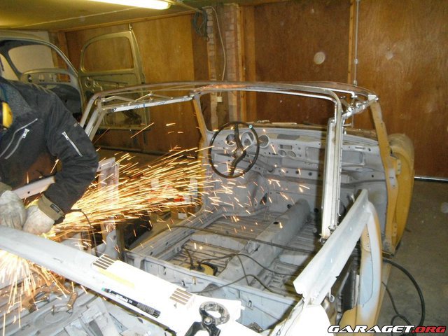

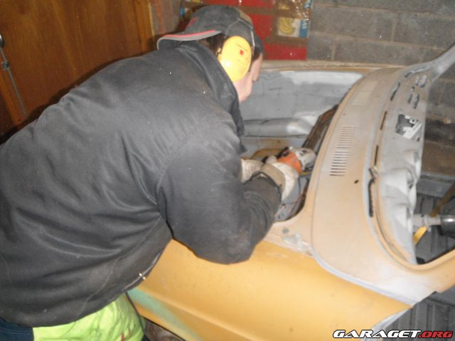

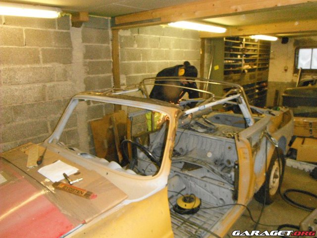

En kompakt vägg av skärande oväsen möter den som tittar in i verkstaden:
https://www1.garaget.org/gallery/images/173/172487/172487-fc1a4899f8b98e2b1b4bcd7c94b30863.jpg
Stefan skär och skär…
https://www1.garaget.org/gallery/images/173/172487/172487-08fab516dec3d9605887a778e2665516.jpg
…och kapar och kapar
https://www1.garaget.org/gallery/images/173/172487/172487-85ba447e60df6c3ba52955027e1012e3.jpg
Det är nämligen lite trångt att fälla sufflettställningen wink
https://www1.garaget.org/gallery/images/173/172487/172487-457de1bcad9283b69b666a6a35f51d02.jpg
Såja: Nu går det lättare big_smile

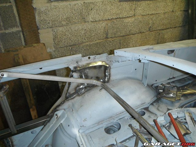

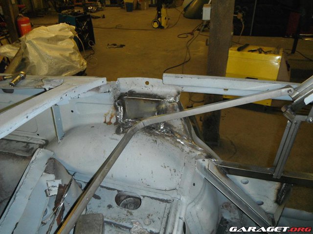

https://www1.garaget.org/gallery/images/173/172487/172487-b0705bebf4325ec2b4bf22dad64eb1c8.jpg
Breddningen snart slutförd. Men ännu inte färdigslipat.
https://www1.garaget.org/gallery/images/173/172487/172487-2379d323c9bb0f9b92afb5a56155b72d.jpg

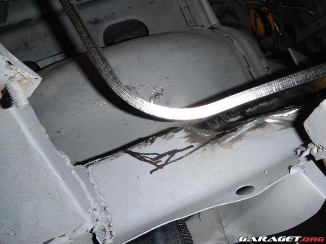

Hoppsan, det blev visst ett ryck igår iallafall tongue Stefan gnetar vidare … Ja, det är ju hans bil (fast vi var två om den från början), och mitt garage. Vi hjälps åt på våra olika projekt helt enkelt wink

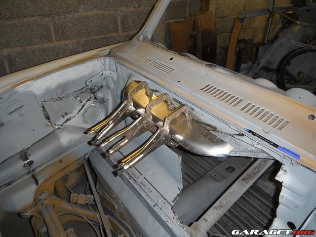

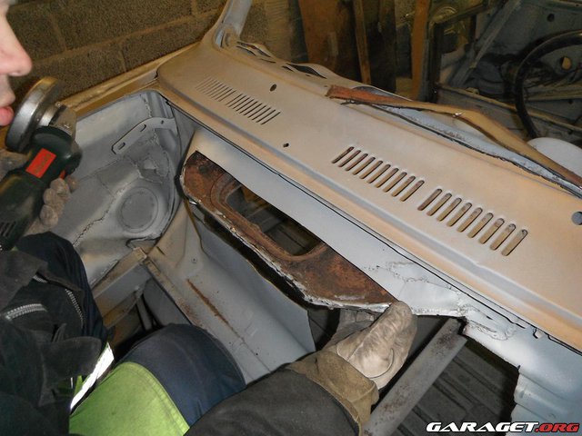

https://www1.garaget.org/gallery/images/173/172487/172487-15690fe29d2804f29f2e72ceec571e64.jpg
När bensintanken är borttagen är det bekvämt att sitta när man skär bort gamla fula (= katastorfala) lagningar.
https://www1.garaget.org/gallery/images/173/172487/172487-355819635db92c0e242b10f71584ccb7.jpg
Bilen var rejält rostig här vid friskluftsintaget redan när den bara var 10 år gammal
https://www1.garaget.org/gallery/images/173/172487/172487-d2408b25a8d7694a01f5a808b4d0fd39.jpg
Vi stryker på lite rostlösare som får verka någon dag, innan vi ger oss i kast med fortsättningen.

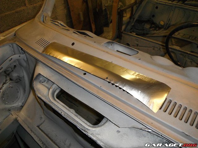

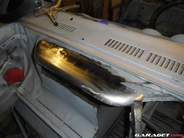

https://www1.garaget.org/gallery/images/173/172487/172487-a0259eb4cfe40e089c791fb77ee1bee9.jpg
Ny plåt på gång big_smile

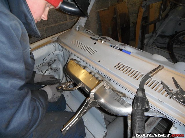

Ja - så var det då dags för den unga generationen att visa oss gubbar hur det går till att svetsa bilplåt:
https://www1.garaget.org/gallery/images/173/172487/172487-858e8d5fa624349bab02f0431ed7e296.jpg
https://www1.garaget.org/gallery/images/173/172487/172487-e0a059b8af87edf5418019e5c597fa8f.jpg
Andreas djupt koncentrerad...
https://www1.garaget.org/gallery/images/173/172487/172487-16d7a8839d12a10f8e1763c7784a1d31.jpg
Helt okej!
Garanterat bästa svetsen på hela bilen, hehe.... wink

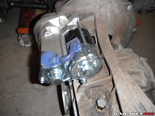

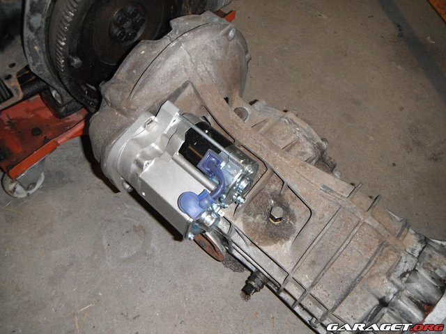

Nya startmotorn på plats:
https://www1.garaget.org/gallery/images/173/172487/172487-de3fb57b044afc281fa19966baf09b45.jpg
Efter att ha gjort ett jack i sprängkåpan så har vi kunnat ...
https://www1.garaget.org/gallery/images/173/172487/172487-3ce75090dc2d7158a1cf82c82c6da2c1.jpg
... tilta startmotorn 180 grader för att få bättre plats vid sidan om växellådan big_smile

Fråga, skjuter solenoiden ut startdrevet i linje med kuggkransen nu?
VWetgirig hobbymekare
1 917 Inlägg
22 januari 2013
#237
tommyhjortasen skrev:
Snyggt!
Hmm ... menar du att det är konstruerat så att det inte går att vända startmotorn?! I så fall har vi missat detta totalt roll
1 049 Inlägg
23 januari 2013
#238
Förmodligen har jag helt fel om det är så att den svarta delen är magneten som skjuter ut startkransen, d v s ni har vridit startmotorn 180 grader. Ä r detta en ny modichang på VW starmotorer?
Senast redigerat av tommyhjortasen (23 januari 2013)
1 917 Inlägg
23 januari 2013
#239
Aha - nu förstår jag hur du menar. Startmotorn har ett annorlunda utseende än original, med liten motor och stor solenoid. Det är en så kallad "High Performance Gear Drive Starter".
http://a248.e.akamai.net/origin-cdn.volusion.com/adets.qcfpr/v/vspfiles/photos/2144-2.jpg
Produktinformation från CB Performance Parts hemsida:
"Fast starts, even with a small battery! Gear Drive Starters spin up fast, with less amperage pull on the battery than VW starters. Gear Drive Starters have a front bearing to support the drive gear. They run quiet, you can use a smaller battery, and they out last traditional VW starters.
Gear Driven Starters eliminate the single biggest problem concerning VW starters used with four speed trannys don't have a front bearing. They rely on a thin bronze bushing mounted in the transmission housing to support the starter shaft and gear. VW starter bushings wear out fast when used in dirty off-road conditions, resulting in sluggish starts and shorted armatures.
Installing a Gear Drive Starter is your assurance of reliable fast starts. You can choose from Gear Driven Starters finished burnished aluminum and standard production black or polished and custom chrome plated models. Gear Drive Starters operate on 12 volts and are equipped with a standard 12 (small tooth) drive gear.
Gear Driven Starters can also be used as a direct replacement in Auto Stick Bug and fully automatic tranny requirements. Models are also available to fit late 091 Bus transmissions.
cool
1 049 Inlägg
24 januari 2013
#240
Tack för svaret Mats! Ser dock ut som en relativt dyr juvel, men, med -20 grader (som idag på morgonen) kan man behöva all hjälp.
