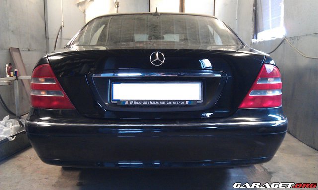

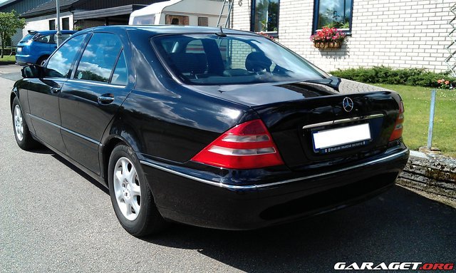

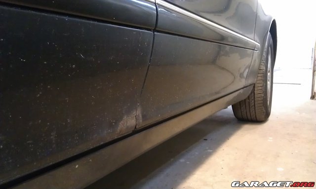

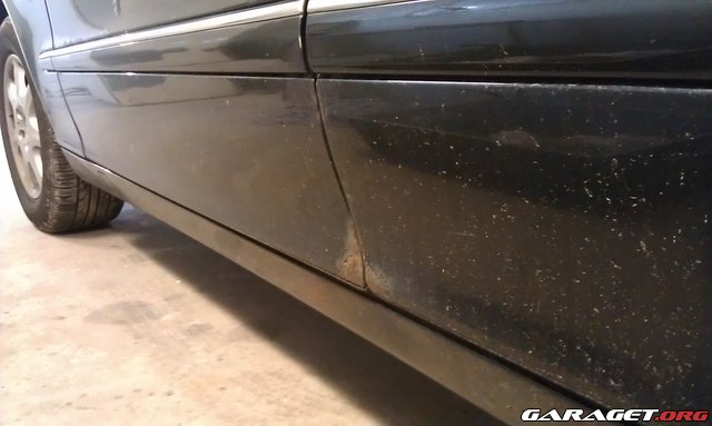

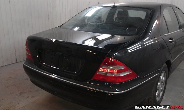

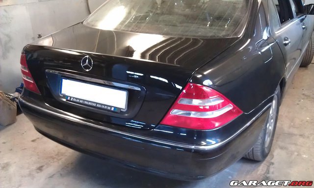

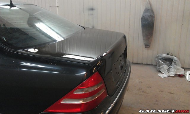

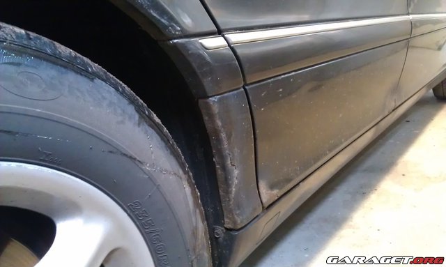

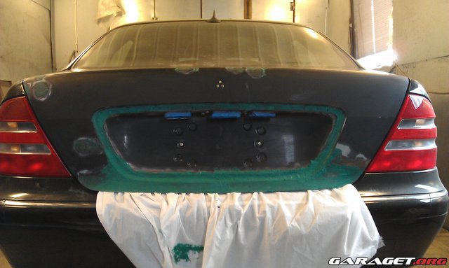

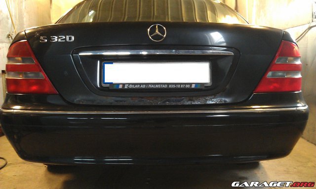

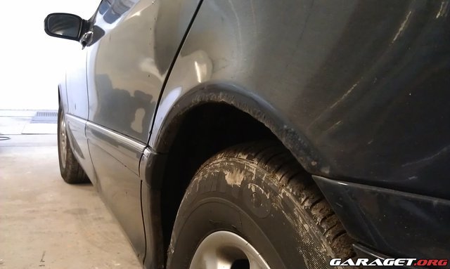

Tjena! Nu har det kommit in en 320 som ska rostlagas och lackbättras. Det som ska göras är att blästra bakluckan, skärmkanterna bak och dörr-kanterna. När det är klart ska det spacklas, primas och sedan lackas.

Går det inte att laga med silvertejp är det sönder :P

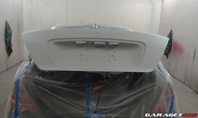

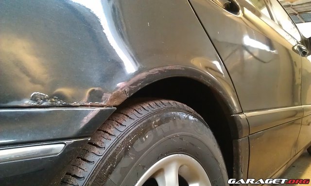

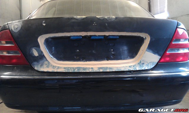

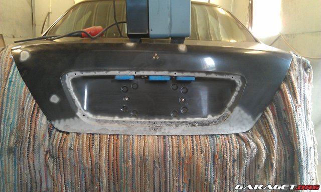

Blästrade bakluckan idag och jag säger bara det...FY FAAN för Mercedes!! Bilen är ju bara 12 år gammal och den ser redan ut som en schweizerost. Men, men sånt e livet. Bara å bita ihop å va glad tongue Imon ska hela luckan blästras om och sen ska det på rostskyddsmedel. Efter det blir det glasfiberspackling...

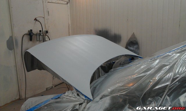

Idag fick jag på glasfiberspacklet och finspacklet. Bara å slipa på nu wink
