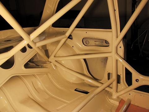

Varför inte dra röret rakt bak sen bocka röret 45grader eller liknande? Jag är ingen bur byggare men de borde gå dock kan det bli lite svagare än ett rakt rör. Du har ju ändå röret bakom instrumentpanelen att kunna ta stadga ifrån med en liten triangel i hörnet
Vid dörren har du triangeln jag menade.
http://www.rally-racing.com/Safari/bur.JPG
Kan du inte annars dra röret rakt upp sen bocka in det så du får lite mera frihet runt hjulet? eller är det någon SFRO regel som måste följas?

Så som du har plaströret på sista bilden borde väll funka rätt bra eller? smile
