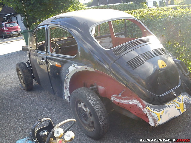

Införskaffade mig en rostig och sliten bubbla, årsmodell -69 i höstas. Lite förarbete krävdes med garage etc, men så småningom drog renoveringen igång lite smått under vintern. Tanken är att fixa det mesta förutom motorn som... Visa mer
25 964 Visningar
Uppdaterades senast 14 december 2012
13 Inlägg
4 juli 2012
Tanken är att fixa det mesta förutom motorn som redan startar och går efter byte av bensinpumpen. Men all rost ska fixas, golvdelar bytas ut, ny exteriör inköpas, inredningen med allt vad det innebär ska ut och ny ska sättas in, nya hjul samt en ny lack på bilen. Bilen ska återställas med mycket originaldelar, dock kommer några delar vara från de äldre modellerna, allt för att få bilen så som jag vill ha den.
Har varit ett rejält antal ägare innan så mycket har gjorts och inte gjorts, en hel del plåtlagningar och egna påfund.

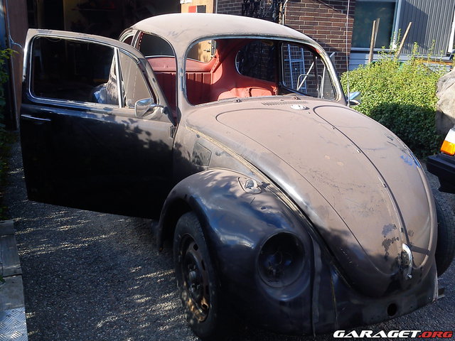

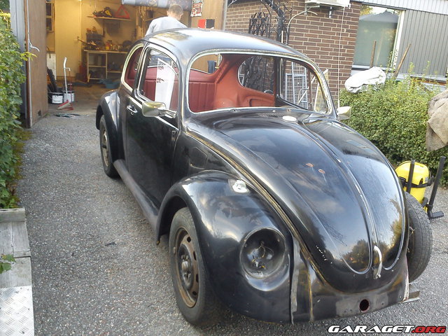

Så här såg bilen ut vid inköp:
https://www1.garaget.org/gallery/images/172/171233/171233-cb90f07899db9d3800e4f76b6130fb53.jpg
https://www1.garaget.org/gallery/images/172/171233/171233-ac03a99d48bbd8f044feadfc56aa68b1.jpg
https://www1.garaget.org/gallery/images/172/171233/171233-20249d43aab96a7f92dd082df75162a1.jpg
https://www1.garaget.org/gallery/images/172/171233/171233-8aa045745e4e39f314c6b5e62d7eda1e.jpg
https://www1.garaget.org/gallery/images/172/171233/171233-b85b420c7dd9cee990e9527709d83de4.jpg

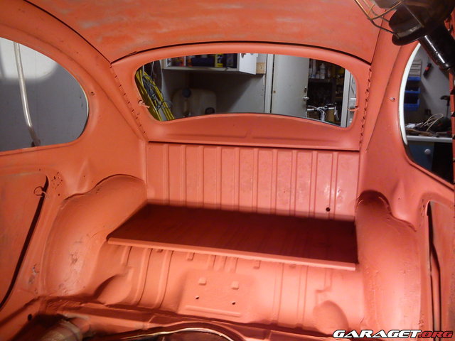

Baksätet:
https://www1.garaget.org/gallery/images/172/171233/171233-ea4961755927270a580ce9ad951b6c23.jpg

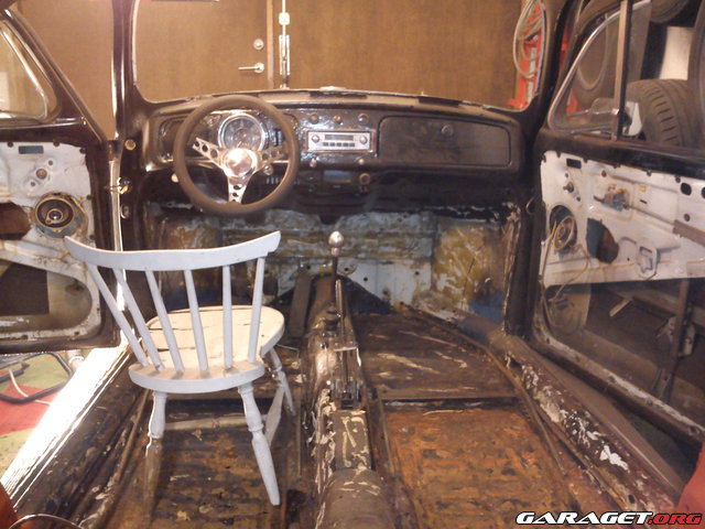

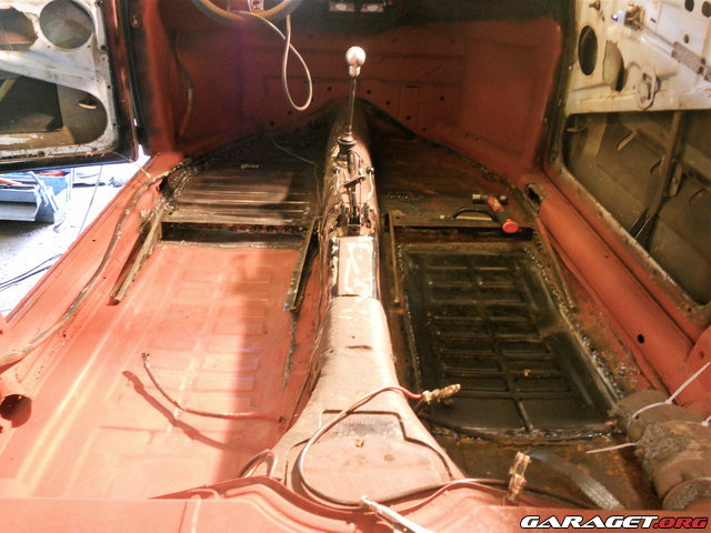

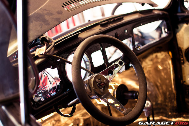

Mycket har hänt sedan bilderna i tidigare inlägget togs.
- Vänster golvhalva har tagits bort och har snart ersatts helt med ny plåt, bara förarens golv som saknas.
- Torpedväggen, mellan tank och föraren har slipats och sprayats med rostskydd.
- Instrumentbrädan har rensats på tillbehör och kablar i bagageutrymmet har plockats bort.
- Baljan till reservhjulen har det slipats rost i och även här har det sprayats med rostskydd.
- Har fixat och spacklat lite i hjulhusen osv.

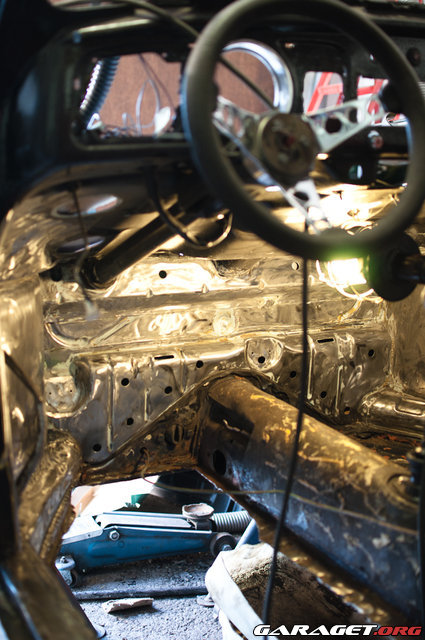

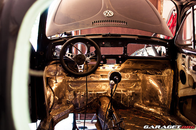

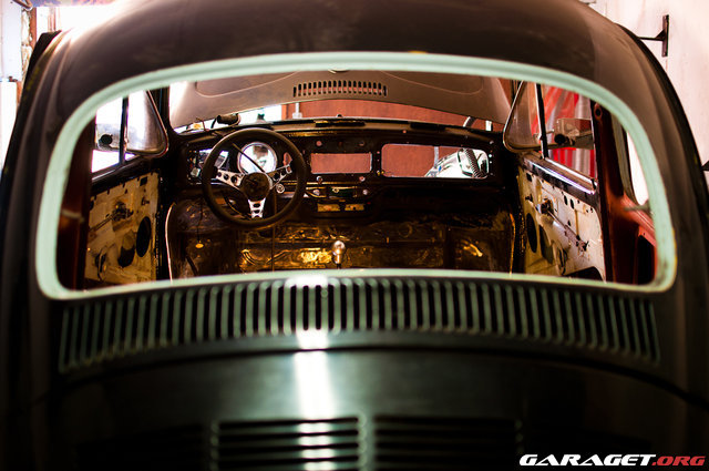

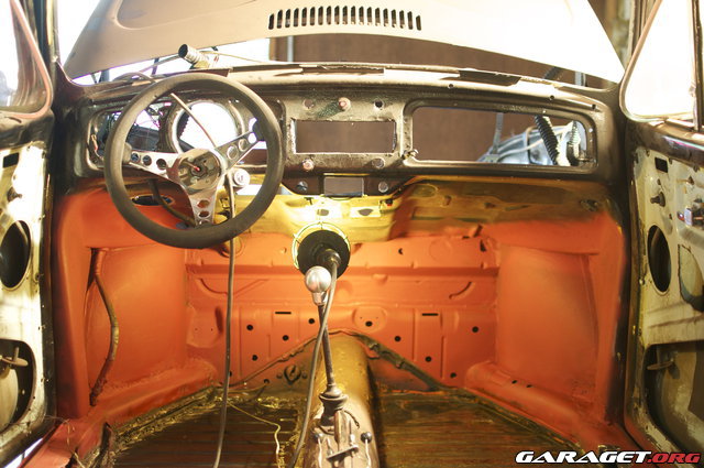

Instrumentbrädan:
https://www1.garaget.org/gallery/images/172/171233/171233-042ace7dcf3af5e33cac2dccae4c1981.jpg

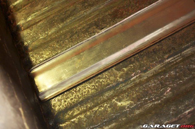

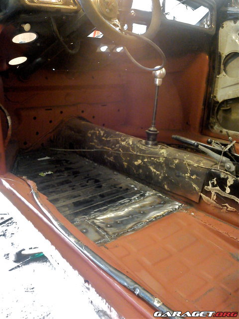

Nya golvet:
https://www1.garaget.org/gallery/images/172/171233/171233-3b77e5dce617b2de8d09ba32b42d23b2.jpg

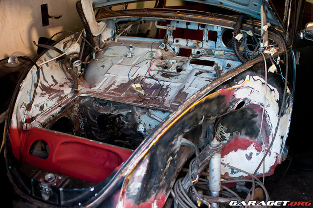

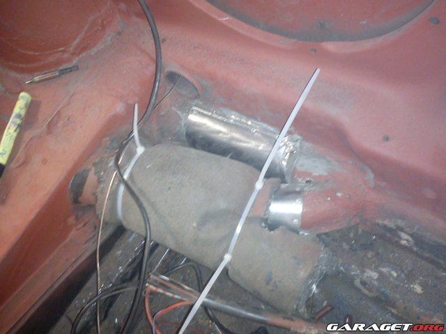

Tanken utplockad, sladdar bortplockade och reservhjulsbaljan rostlagad:
https://www1.garaget.org/gallery/images/172/171233/171233-79e52f33ea2469a9c1aa0d94b518628b.jpg
https://www1.garaget.org/gallery/images/172/171233/171233-1ad63ac1011c460f75aa31fcd23bfa9e.jpg
https://www1.garaget.org/gallery/images/172/171233/171233-2c899f044edd299db6538726031d2cbc.jpg

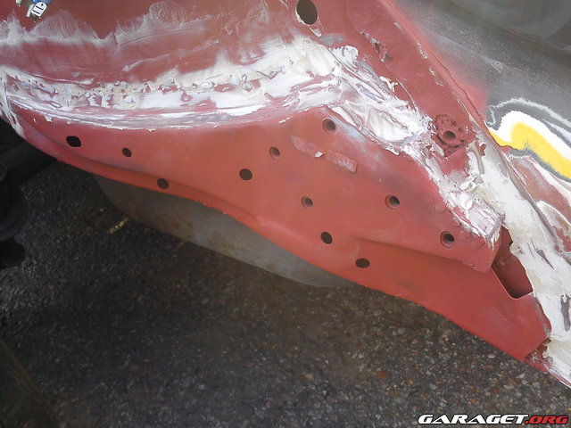

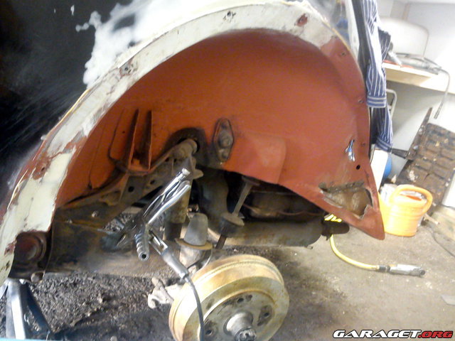

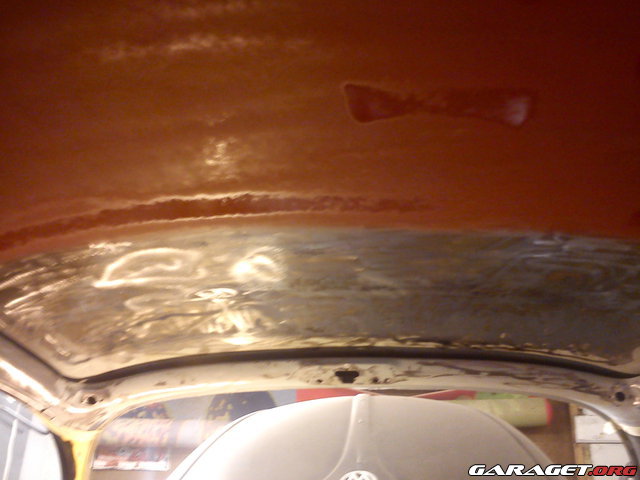

Inte mycket som har hänt, det mesta som görs just nu är slipning och sprayning med rostskydd. Men det lilla som har hänt är att farsan har svetsat dit sista golvdelen på vänstersidan, så bara lite slipning och sprayning som krävs där nu.
Jag har slipat taket och börjat spraya på rostskyddsprimern. Jag väntar även på lite delar så som stötfångare med tillhörande plåt och fäste. Planen är att få på de amerikanska stötfångarna från de äldre modellerna, lite justering kan nog behövas men det återstår att se.
Nya golvet:
https://www1.garaget.org/gallery/images/172/171233/171233-929e49af74cd952dcac123b62b104f19.jpg

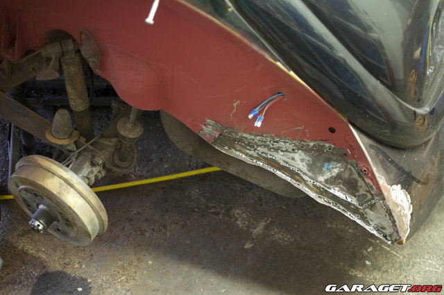

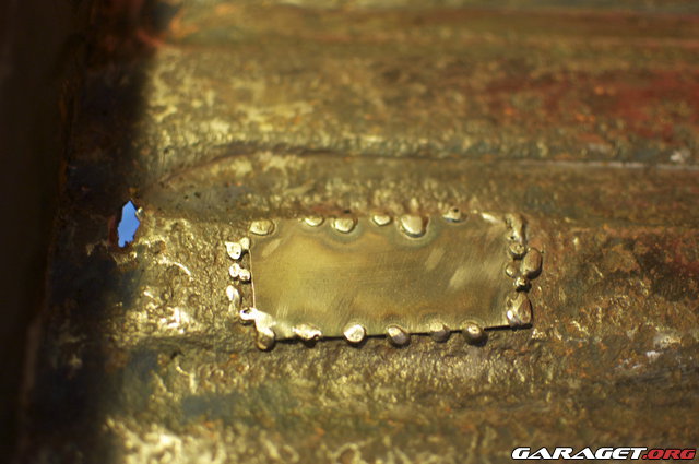

Ena hjulhuset. Någon tidigare ägare som gjort någon lagning med plåt när kofångarfästet tagits bort med tillhörande plåt. Ny plåt är som sagt beställd med fäste och kofångare.
https://www1.garaget.org/gallery/images/172/171233/171233-27ea8bd08f67e66cfa2f04bbaec8d1d9.jpg
Taket:
https://www1.garaget.org/gallery/images/172/171233/171233-beec69185bd32c800b1d698856b0e06c.jpg

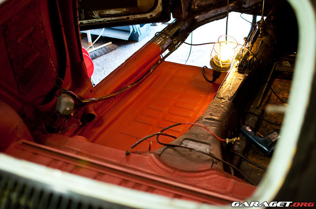

Det som har hänt på sistone är att de golvdelar som behövde bytas är bytta, bara lite slipning av de gamla delarna som är kvar. Håller på att slipa stolfästena och letar efter de äldre korta stolarna från fram till -68, eller när dom byttes. Ger ett äldre och mer klassiskt utseende invändigt. Verkar dock svårt att hitta.
Vänster och delar av högra golvplattan bytta:
https://www1.garaget.org/gallery/images/172/171233/171233-c89d1eac4277e5d3a28769a3ab3bf4a9.jpg

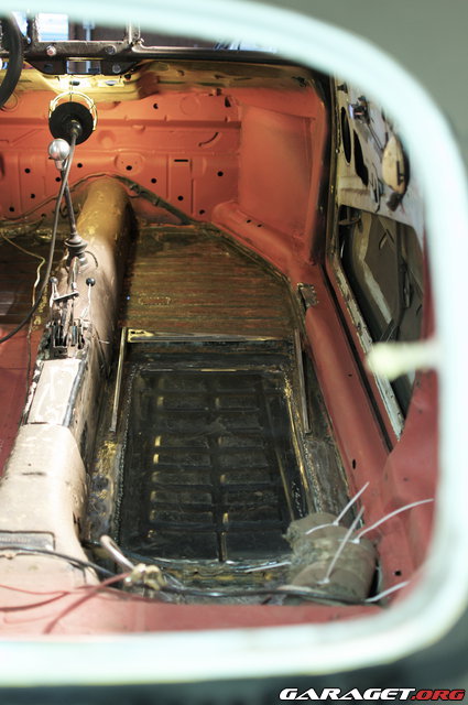

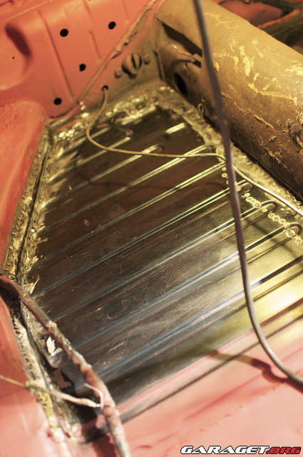

Nya golvet framtill på vänstersidan:
https://www1.garaget.org/gallery/images/172/171233/171233-63df01a39ea6f424012aad33c092e0b8.jpg
Nya golvet baktill på högersidan:
https://www1.garaget.org/gallery/images/172/171233/171233-f94ae9242f6a7a4dbc7c8676ee7442b2.jpg

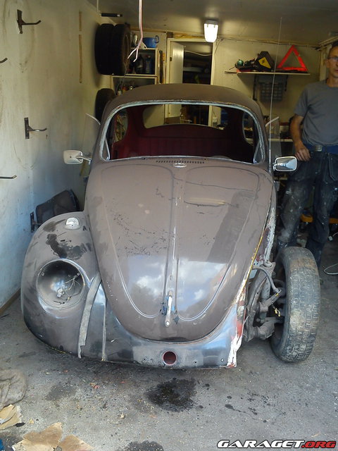

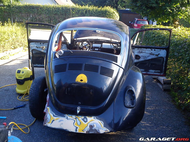

Lite bilder och update från i somras:
Bubblan har fått se solsken för första gången på ett halvår ungefär, dammats av och skickats in igen i garaget för att andra sidan på bilen ska kunnas ses över. Har fått mina grejer jag beställda för Classic vw också, har dock inte hunnit fotat dessa men det kommer upp så småningom.
Påväg ut i luften:
https://www1.garaget.org/gallery/images/172/171233/171233-0812e85c5beafce031bc764b0d0bfb00.jpg
Påväg ut:
https://www1.garaget.org/gallery/images/172/171233/171233-72cb0da74ff489be3dac4bae494998e3.jpg
Ute:
https://www1.garaget.org/gallery/images/172/171233/171233-57d9ce8f31af02e96a56aa4ac5321fe1.jpg
Avtorkad och avblåst:
https://www1.garaget.org/gallery/images/172/171233/171233-a955a8a540fe39b6231ac38fe706209d.jpg

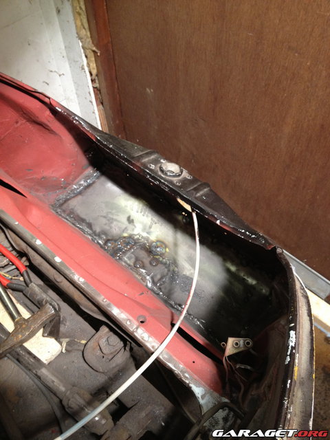

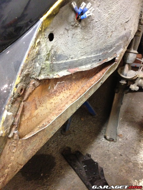

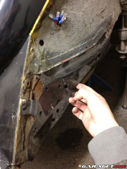

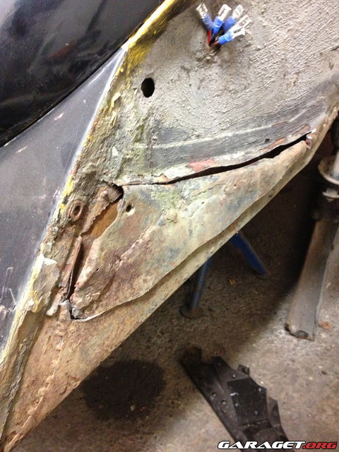

Var stort hål pga rost i främre hjulhuset på högersidan så därav lagningen:
https://www1.garaget.org/gallery/images/172/171233/171233-0e29768d18f30dfe8be74f3e47764007.jpg

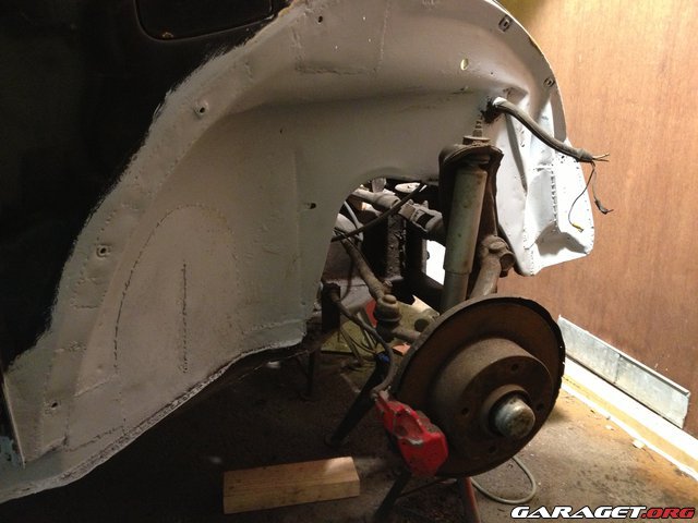

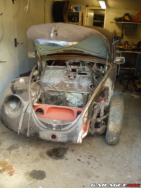

Fronten var intryckt och sned, så farsan fixade ny botten och högersida i reservhjulsbaljan för att få bukt på problemet.
https://www1.garaget.org/gallery/images/172/171233/171233-131bd007799d7db880fbf2c894f086ea.jpg

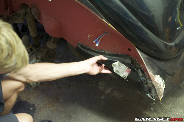

Samma ritual här som på andra sidan. Sågar bort den gamla plåten där kofångarfästet en gång har suttit.
https://www1.garaget.org/gallery/images/172/171233/171233-5a82193b62504e10e8cd5e23e677dda7.jpg
https://www1.garaget.org/gallery/images/172/171233/171233-163edb201e846a3c5b14eb77bd0ed0c0.jpg
https://www1.garaget.org/gallery/images/172/171233/171233-9b336649ecd4eefb5ac1c949f6e24b80.jpg
