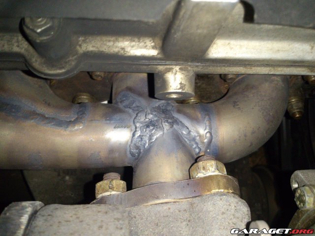

Upp på pallbockar och lägga sig på röda vagnen och hitta att alla mina avgasskarver läkt big_smile Dessutom hade 2 upphängningar släppt så kan vara en bidragande orsak till varför grenröret ser ut som det gör (a)
http://www1.garaget.org/gallery/images/ … 60c7f5.jpg
Här tryckte jag in en katalysator (kommer bilder senare)
http://www1.garaget.org/gallery/images/ … f19360.jpg

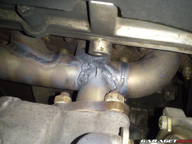

Ovansidan av grenröret
http://www1.garaget.org/gallery/images/ … 530c60.jpg
Undersidan såg ännu bättre ut big_smile
Idag ska jag föra grenröret och mitt ombyggda downpipe på svetsning smile
Flera bilder ikväll då jag förhoppningsvis har bilen ihop big_smile
//Pexi
shittttt vad har du gjort med grenröret?????
Jadu, om jag visste. Antagligen för att rostfritt rör på sig när det blir varmt...
//Pexi

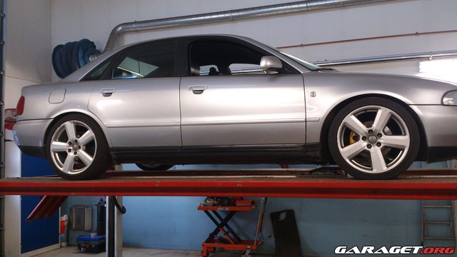

https://www1.garaget.org/gallery/images/66/65039/65039-81b217e65a9f886723fe0350cb337bb9.jpg
Måndagsnöjje med att tvätta bilen

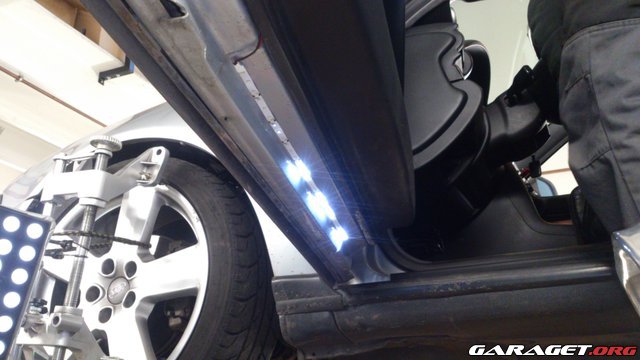

https://www1.garaget.org/gallery/images/66/65039/65039-d83c66234eaaea18e23fcde4d0d026eb.jpg
Efter en ordentlig städning på insidan fick jag äntligen mitt MightyCarMods Klistermärke placerat smile

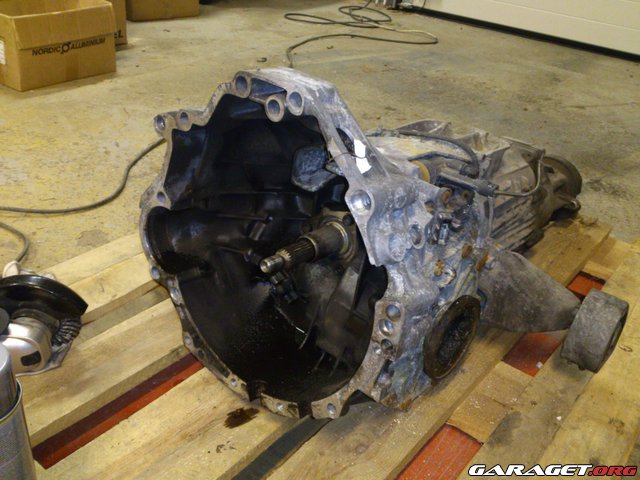

Och växellådan... SUCK... Läcker som ett såll mellan motor och låda.. Ska efter min extra låda i helgen och se i vilket skick den är, isåfall plockar jag diffen från lådan jag har i bilen och monterar tillbax orginallådan (den som jag har liggandes).

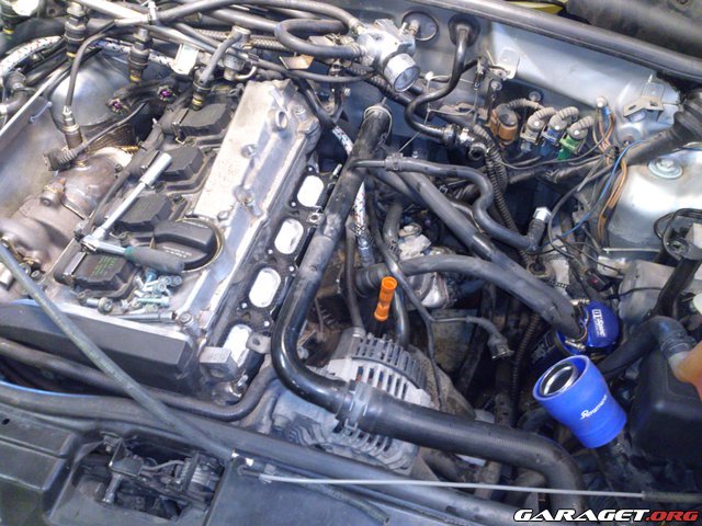

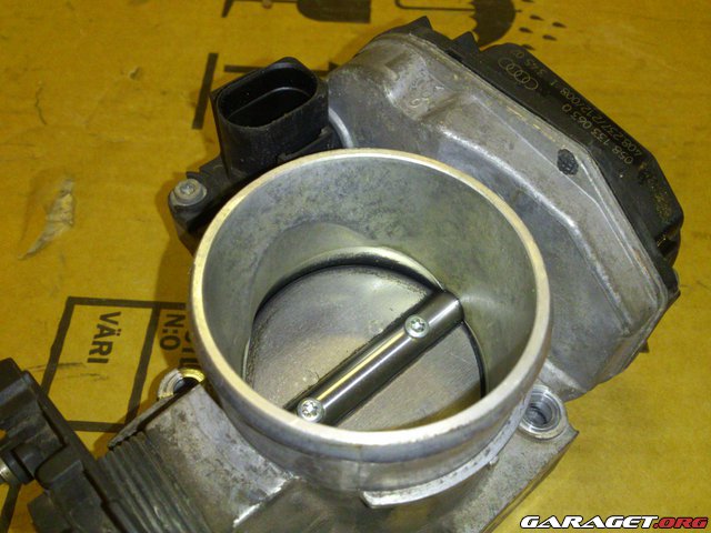

Då kör vi en liten Uppdatering från helgen! Alltså En BILDBOMB!!

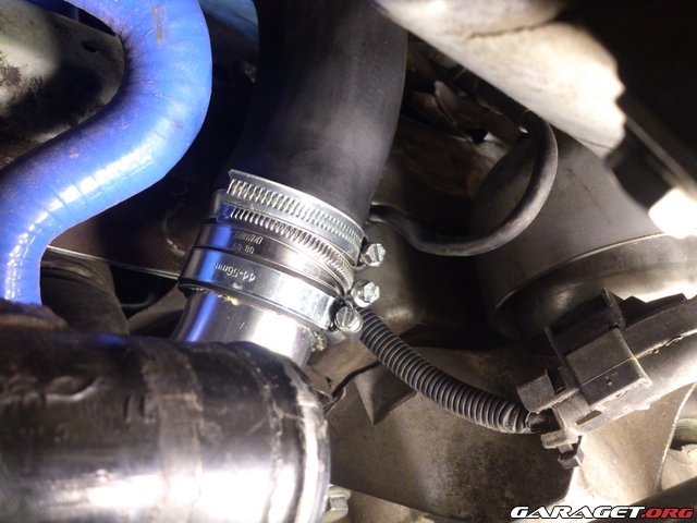

https://www1.garaget.org/gallery/images/66/65039/65039-d71028668e92cc808fb3a4a9211e6fa5.jpg
Var efter växellådan ut på landet och lyckades få tryckslangen efter turbon att släppa, fixade den på plats vid oljegropen som fanns hos farmor och sedan bar det av igen, första full ladd och den släppte igen.. In på en skogsväg och snabbfästa den och sänka laddtrycket.. Väl hemma så fixades detta som syns på bilden..
https://www1.garaget.org/gallery/images/66/65039/65039-7dd05646d443f069ed05b49cb5521434.jpg

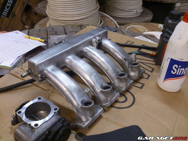

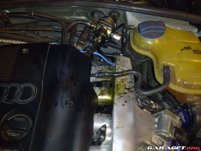

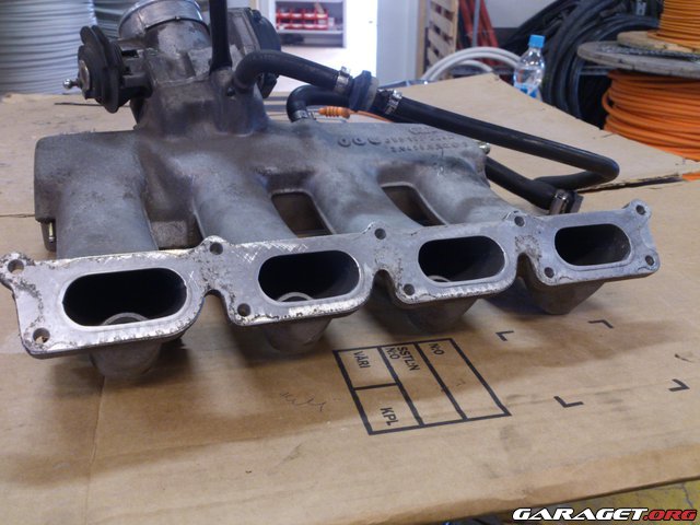

Lördagen spenderades med att plocka isär insuget

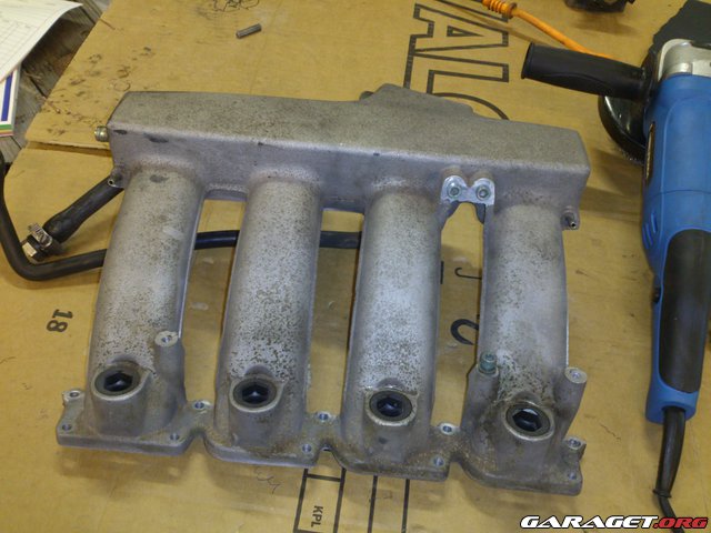

https://www1.garaget.org/gallery/images/66/65039/65039-328b55fb2b8dfdb044d3798f24e2ee73.jpg
Packningen hade läckt och det var allmänt skitigt..
https://www1.garaget.org/gallery/images/66/65039/65039-6c90a21b1bd669514832c8fc549765bb.jpg
Det här måste vi göra något åt!!
https://www1.garaget.org/gallery/images/66/65039/65039-b8a108f54c64263156be3a62a2621bde.jpg
Så ska det se ut! smile
https://www1.garaget.org/gallery/images/66/65039/65039-326cd86be6fabc8d582d237b3818daf7.jpg
https://www1.garaget.org/gallery/images/66/65039/65039-2a1d55ab51890ea867e76e3415724c92.jpg

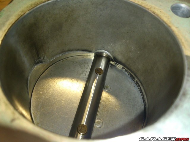

Spjällhuset var också skitigt och blev rengjort (saknar bild på detta)

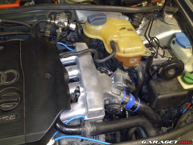

https://www1.garaget.org/gallery/images/66/65039/65039-964336087c957ea325939842398b790b.jpg
Vackert va det jo! Men nånting saknas?!
https://www1.garaget.org/gallery/images/66/65039/65039-b996c0b3e7ad8da1e43e1648e58e98fb.jpg
Jo en oljesticka, vilket märktes först en timme efter att jag börjat köra (Vid detta tillfälle släppte tryckslangen och när jag stannade luktade bilen olja och det rykte uta $£€£{£½½!!...)Krypa tillbaka till hallen var jag gjorde om trycklangen med en riktigt FET slangklämma.. Vilket inte heller kommer hålla då röret saknar utbuktning i slutet..

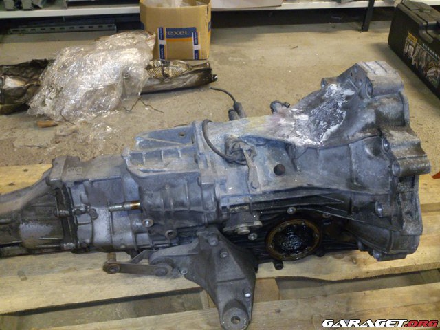

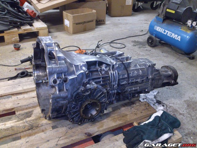

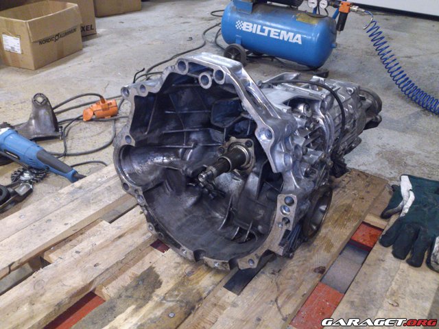

Måndagsfixande med att titta till växellådan smile
https://www1.garaget.org/gallery/images/66/65039/65039-935404fad1cc5155b71d1d13ec0ac8e1.jpg
https://www1.garaget.org/gallery/images/66/65039/65039-6cff4605c1fab5c938ef1891330fa7af.jpg
Efter lite tvätt och en runda med rondellen!

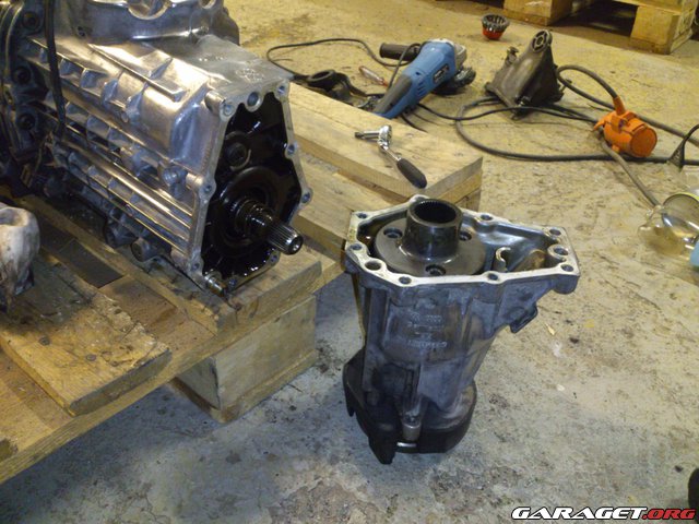

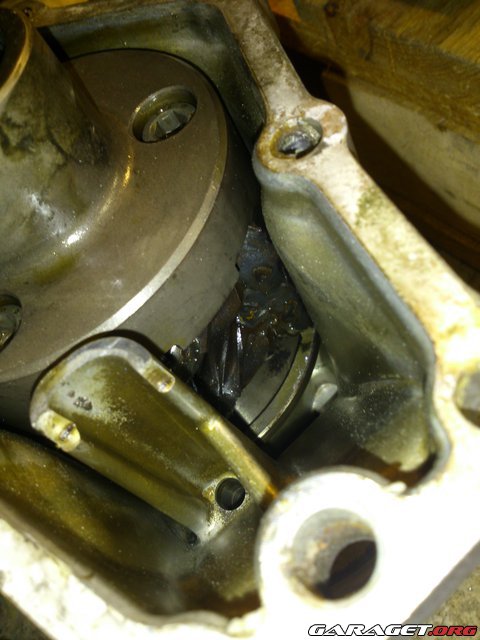

https://www1.garaget.org/gallery/images/66/65039/65039-517d11a28741467ca09243edd8c46b79.jpg
https://www1.garaget.org/gallery/images/66/65039/65039-baafd96bcc8b18a7b05b52bd387da615.jpg
Plockade isär torsendiffen och hittade ordentliga svetsningar.. Tur att den var lätt att få isär smile
Kikade också på varför bilen skakar, satt kameran under bilen efter att jag plockat bort värmeskyddet från kardantunneln och analyserade filmen (kommer ett kort klipp på detta snart). Ett dåligt mellanlagergummi i kombination med ett felspännt främre motorfäste (det som ska göra att motorn inte stegrar så mycket) resulterade i att främre delen av kardanaxeln är i dåligt skick tongue
Men om allt går vägen så blir det en resa till sverige och hälsa på Misbehave här på garaget och hämta hans extra kardan + bakdiff!

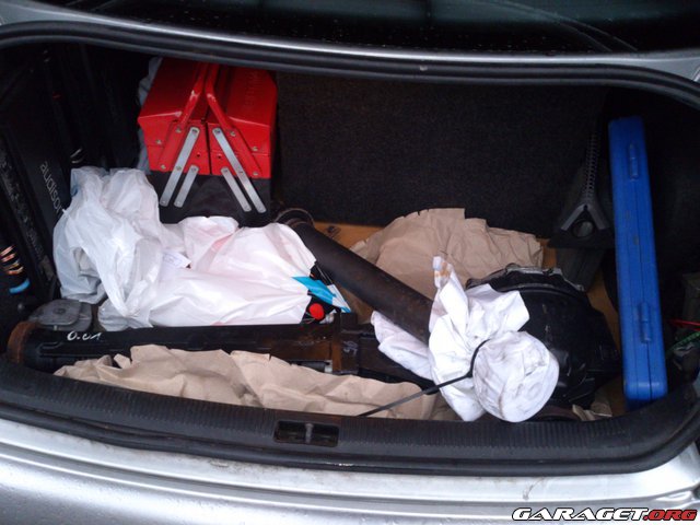

https://www1.garaget.org/gallery/images/66/65039/65039-f73e6bd87a9b2816b4af924d0b6ab87d.jpg
Helgens fångst, Tack Misbehave! Köpte även lite diverse verktyg från biltema smile

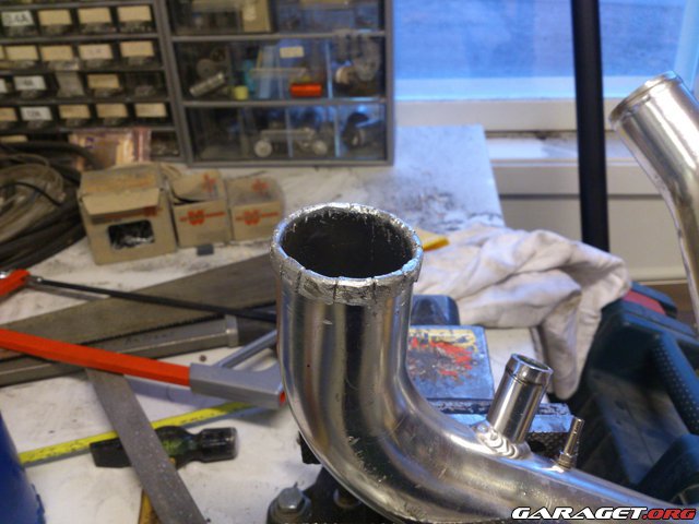

Ikväll var det då planerat att byta kardanaxeln. Främre bultarna vid växellådan var lätta att få löst, men de vid diffen satt som berget.. Hämtade butanbrännaren och värmde så mycket jag kunde utan att elda upp gummit, men det sitter ännu som berget..
Går ju att kapa av huvudena men sen får jag knappast ur bultarna från diffen utan att ta ner den...

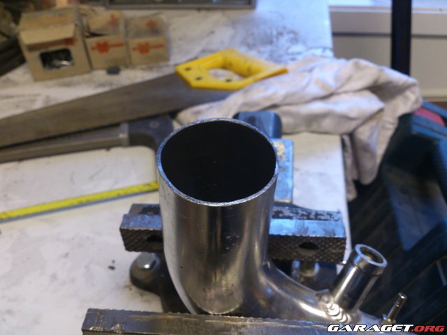

Besegrad av kardanaxeln attakerade jag nästa problem: IC röret efter turbon!
https://www1.garaget.org/gallery/images/66/65039/65039-17f464194476af13fc2604aef57ec74c.jpg
Före

Efter lite tukt tyckte jag turbon känndes laggig och stack in huvudet under huven:
https://www1.garaget.org/gallery/images/66/65039/65039-90a06e983f8d350eb7e48d7ac4462d2d.jpg
Sprickor! åh vad jag älskar detta grenrör...
Hörde redan efter första veckan att det läckte någonstans men trodde det var packningarna..
Så en vecka höll grenröret denna gång smile Så nu sitter jag och kikar på EBAY efter turbo kit komplett med gjutet grenrör! Eller så införskaffar jag en turbo med någon standard Fläns och påbörjar Turbo Bygge 3.0!
/Pexi

https://www1.garaget.org/gallery/images/66/65039/65039-5e99739e639b94efac3be86b961b79bb.jpg
160KM efter förra grenrörsbilden ser det ut såhär.. Blir att plocka bort det i helgen och svetsa det på nytt.. Och efter det inte köra 21PSI laddtryck...
//Pexi

Hade du något förstärkningsstag mellan motorn och turbon? Kan tänka mig att det blir ganska mycket bryt på grenröret precis vid flänsen som det är byggt nu, det är väl vanligast att man har flänsen monterad upp/ner istället för åt sidan som du har.
Jodå, ett ordentligt stag som håller uppe turbon.
