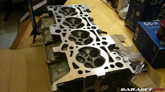

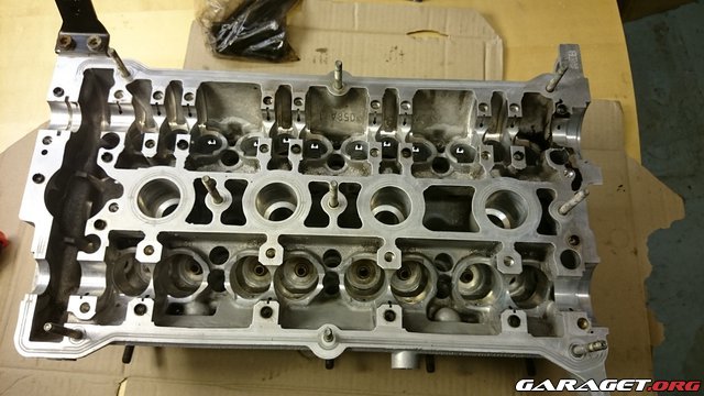

https://www1.garaget.org/gallery/images/66/65039/65039-50e1c3460e51f21137eee4c88ed88e80.jpg
Nästan klar smile
https://www1.garaget.org/gallery/images/66/65039/65039-507c1196d38131bdcc33b609ade0410b.jpg

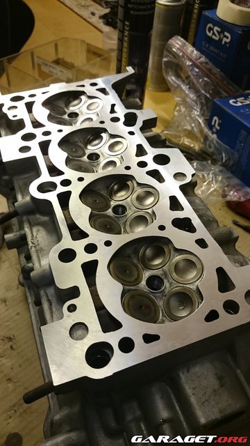

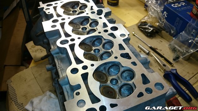

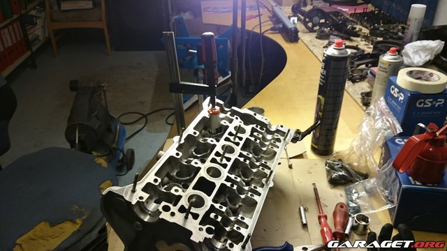

Planad och tvättad topp
https://www1.garaget.org/gallery/images/66/65039/65039-fa30119a09988d7e46cd99208024e606.jpg
Rent och fint!
https://www1.garaget.org/gallery/images/66/65039/65039-f0119860e9a54158d2c3cf4c74347943.jpg

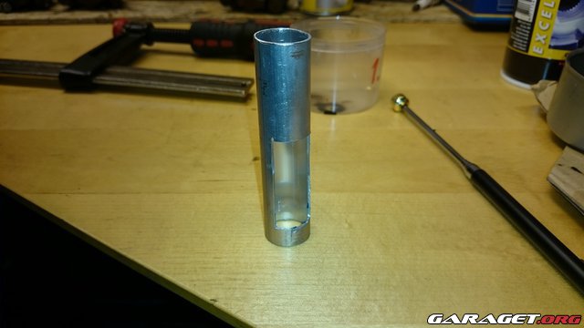

Skruvting och alurör för montering av ventiler
https://www1.garaget.org/gallery/images/66/65039/65039-6dc589a64581f5eeb2ed7ff2b9beeba1.jpg
Avgasventiler klara
https://www1.garaget.org/gallery/images/66/65039/65039-eceb7185d7126365c5f500dcd96ad936.jpg
Montering av insugsventiler

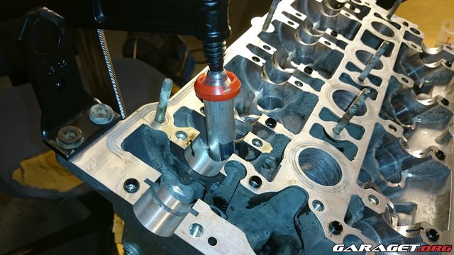

https://www1.garaget.org/gallery/images/66/65039/65039-3de2f1ae6836f8a95444c9e68c0a694c.jpg
Egentillverkat verktyg som fungerade prima smile
https://www1.garaget.org/gallery/images/66/65039/65039-15b1d1dc20b70e6995acb231d5d234a3.jpg
Alla ventiler på plats! smile
Imorgon blir det att hämta botten och hämta passande färg!
//Pexi

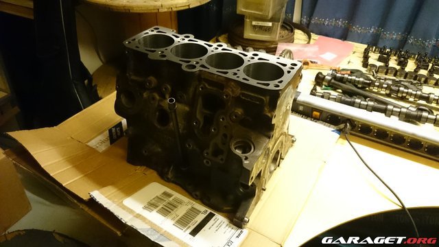

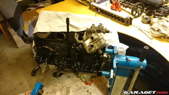

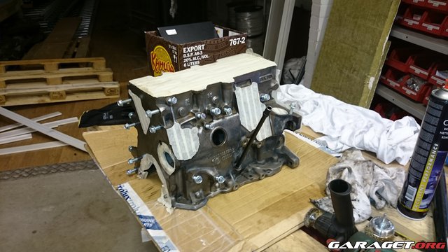

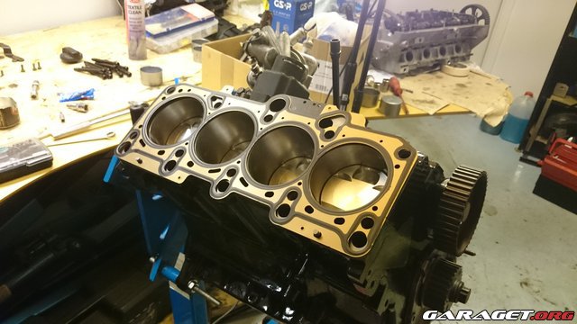

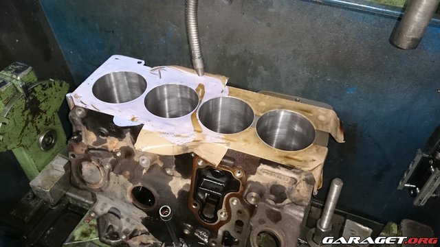

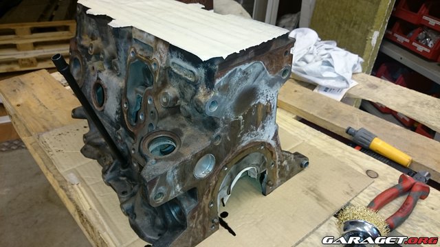

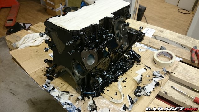

https://www1.garaget.org/gallery/images/66/65039/65039-04941ef7df7f459fbbd1ecd2aa31991c.jpg
Fick hem blocket i fredags! smile

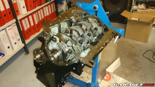

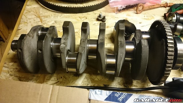

https://www1.garaget.org/gallery/images/66/65039/65039-fe22698d024297a2c40291cd9eb47d0b.jpg
Slipad och polerad vev
https://www1.garaget.org/gallery/images/66/65039/65039-86aaac30fb6b00413d6eaa05af1e0bbe.jpg
Före
https://www1.garaget.org/gallery/images/66/65039/65039-8e6216748565685ae9bf8403d41b1866.jpg
Efter
https://www1.garaget.org/gallery/images/66/65039/65039-f98a892f1bb8de10ddf8e204bbb39aba.jpg
Å lite färg smile
https://www1.garaget.org/gallery/images/66/65039/65039-caacc8d0726a7bd3c7a96d2364725fd9.jpg
Glömde ta bilder här emellan men nya lagren är i och överfallen är dragna med moment. Veven snurrar riktigt lätt smile
https://www1.garaget.org/gallery/images/66/65039/65039-82c9eef0c6dd27682a3b0158d893a975.jpg
Nya tätningar

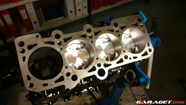

https://www1.garaget.org/gallery/images/66/65039/65039-512ec16b496c767adb36df98539b3ee6.jpg

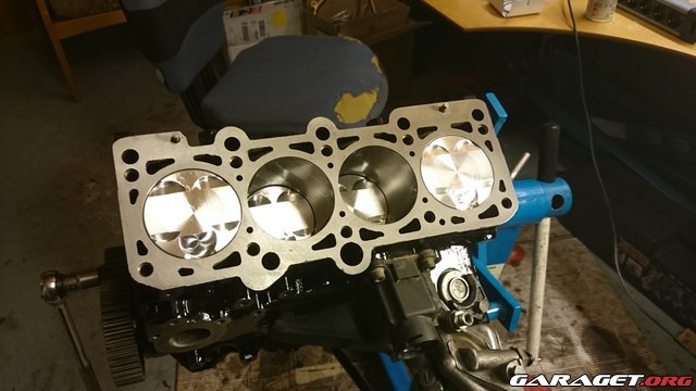

Och här tog det stopp... Förstörde en kolvring vid montering med biltemas kolvringskompressor (andra kompressionsringen)... Sen monterade jag de resterande kolvar för hand vilket gick mycket lättare!
https://www1.garaget.org/gallery/images/66/65039/65039-518c0914aecb69983b816cc3850ce819.jpg
Behöver få tag i ett set av dessa kolvringar så jag får montera sista kolven..
Blir inte att montera motorn nu i helgen då jag inte får tag i kolvringar på flera veckor.. Men kommer att göra resten klar och måla lite andra detaljer... Känns lite surt men det är sånt man får ta.
/Pexi

Det tar sig! Är blocket planat? Ser så ut i alla fall. smile
Synd på kolvringen, hade själv sönder en under förra motorbygget men det var ju originalringar i alla fall...

Ja Blocket är också planat smile

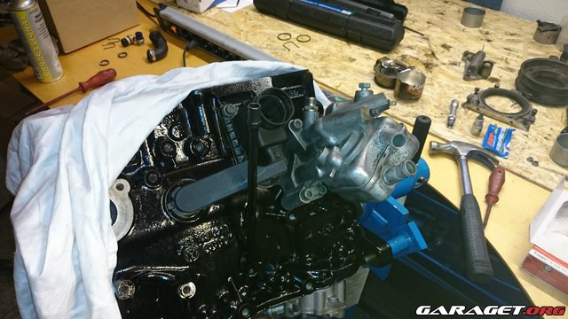

https://www1.garaget.org/gallery/images/66/65039/65039-c36d14c4f9ae7a47268bb9c8b7b3f4a1.jpg

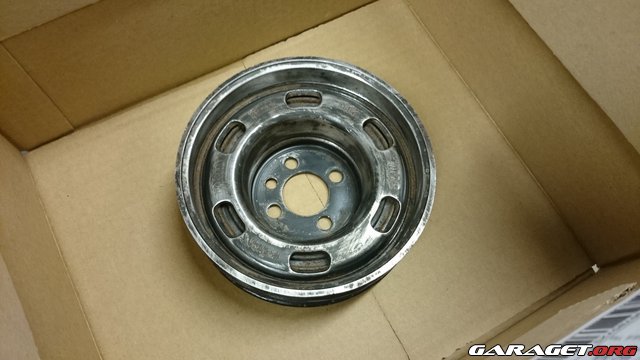

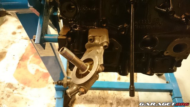

Putsat oljefilterhållaren
https://www1.garaget.org/gallery/images/66/65039/65039-05d79af6c1c795b5b326d6967f2c8a32.jpg
Även tvättat ur oljekylaren och monterat nya packningar.

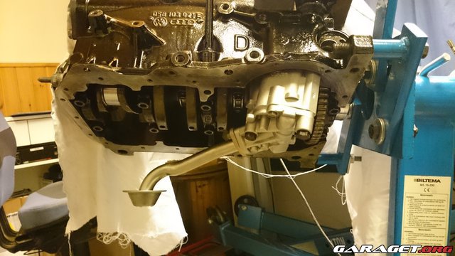

https://www1.garaget.org/gallery/images/66/65039/65039-fce068bc878161c0bbed2066d07784bf.jpg

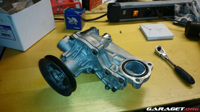

Nya oljepumpen!

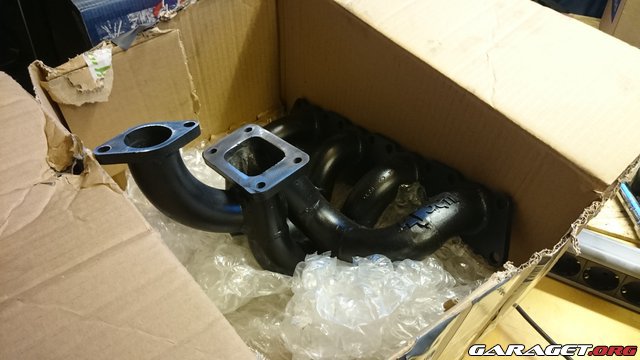

Har varit i kontakt med Ajdéns mekaniska och blir att köpa ett grenrör därifrån smile Likadant som Misbehave här på garaget har till sin audi, men dom skulle flytta ut turbon lite så den inte ligger så nära toppen.
Pulssplittat med extern WG och målat med värmetålig pulverlack! smile
Turbon blir en Kinugawa 3" Anti Surge TD06H Garrett 60-1 Wheel T3/10cm/V-Band/Ex
Så har egentligen bara Styrsystem och spridare som skall inföskaffas bara jag har cash till det smile

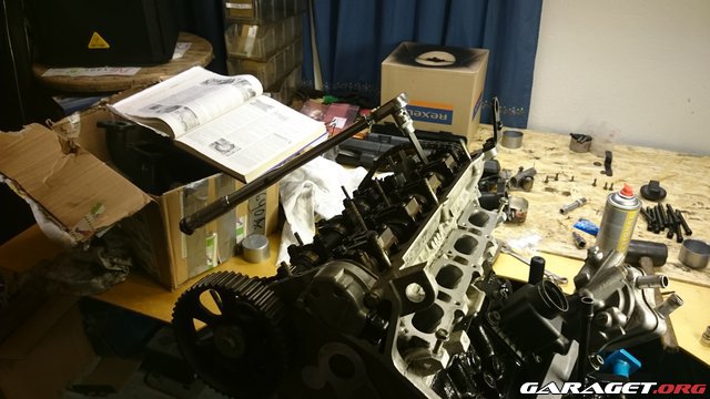

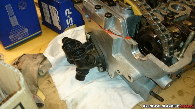

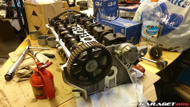

Lördag

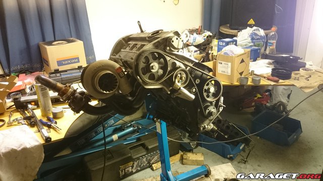

https://www1.garaget.org/gallery/images/66/65039/65039-3e999aba2d4c00f62d1b1825e5f9f95f.jpg
Flyttade Reservdelsaudin till brorsan i värsta snöstormen med endast handbroms... Vilken tur att vindrutetorkarna fungerade!

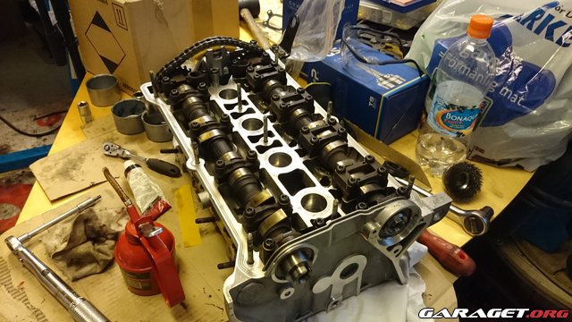

https://www1.garaget.org/gallery/images/66/65039/65039-adf96e5f66bdfb49d3dc1b846bf79983.jpg

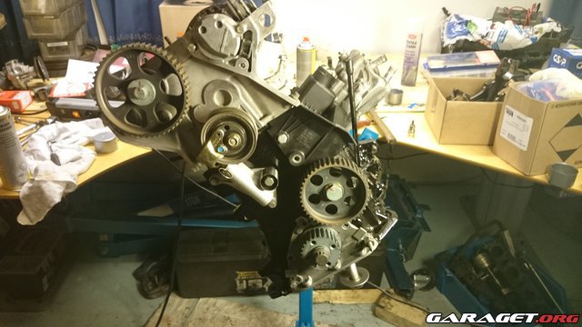

Kammarna och alla överfall på plats smile även nya tätningar!

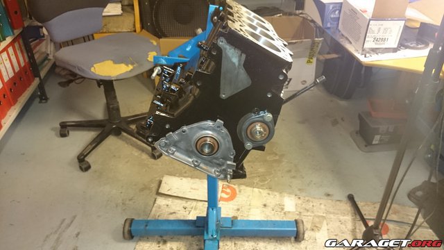

https://www1.garaget.org/gallery/images/66/65039/65039-a7f9a07e6fe098fa6c2a333eec2eeb40.jpg
Kamdrev och kamaxelgivare
https://www1.garaget.org/gallery/images/66/65039/65039-098477baec443aa38fe48cf016e9575f.jpg
Vevhusventilation med nya packningar
https://www1.garaget.org/gallery/images/66/65039/65039-b087969f0a4965defbca7d6e2c529b35.jpg
Vattenanslutning till toppen med nya packningar
https://www1.garaget.org/gallery/images/66/65039/65039-cfd4b743d8f4bb728f3e251aa82a9be1.jpg

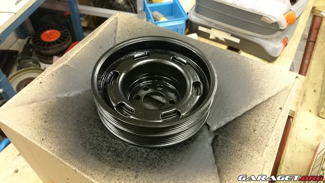

Remhjulet såg lite ledsamt ut, så slipade bort rosten.
https://www1.garaget.org/gallery/images/66/65039/65039-27c3e1070a997309ee5255b7012770e8.jpg
Som nytt! smile
https://www1.garaget.org/gallery/images/66/65039/65039-9530f66cafd758881800b8bf10a7bc0f.jpg

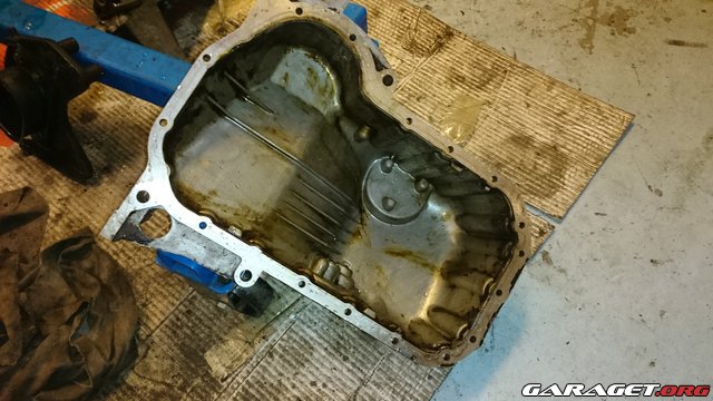

Finally! Fick kolvringarna i Måndags och monterade dem på kvällen. Nu borde botten vara klar! smile
https://www1.garaget.org/gallery/images/66/65039/65039-237ed973e3558bbdc301c57537aaa532.jpg
Ny vattenpump med nya packningar
https://www1.garaget.org/gallery/images/66/65039/65039-6df33b3591a47347b8e0ef42eb692050.jpg
En runda med högtryckstvätten.
Snart är motorn klar smile Ska måla lite fästen bara och montera ihop resten.
Grenröret är påväg

https://www1.garaget.org/gallery/images/66/65039/65039-f6a978bd44b252d8b626c84c08f10a94.jpg
Packet! big_smile

Ny topplockspackning
https://www1.garaget.org/gallery/images/66/65039/65039-b06dc244efb9ac471bc4c1fa995b82b1.jpg
60NM +90+90 grader
https://www1.garaget.org/gallery/images/66/65039/65039-a120737d1cbcdc281e7acb75f4822b74.jpg
Toppen monterad och nya kamremsspännaren på plats.
https://www1.garaget.org/gallery/images/66/65039/65039-2869860bebdae1f6265362d9d6e85935.jpg
Nämen hej! smile Det dök upp en turbo.
https://www1.garaget.org/gallery/images/66/65039/65039-6acfb3813dd77e9e4688e7ea6aba0a6a.jpg

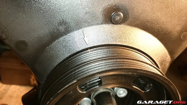

Övre dödläge på avgaskammen (jäkligt dåligt märke på ventilkåpan..)
https://www1.garaget.org/gallery/images/66/65039/65039-f496975a2de88e6ba16cbce75f723ea1.jpg

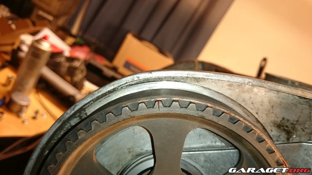

Övre dödläge på kamaxeln

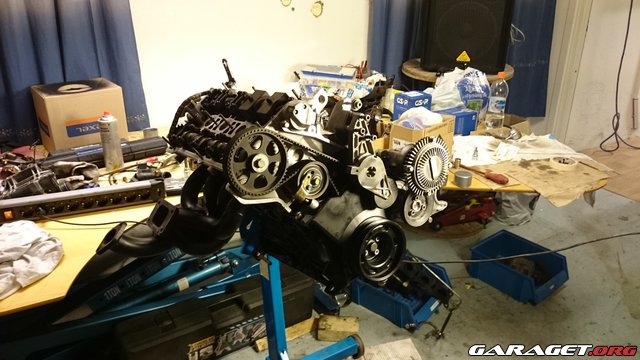

https://www1.garaget.org/gallery/images/66/65039/65039-aa64df490555ac3733b18451dd38fcb6.jpg
Nästan klar för montering! smile
Då var det snart dags för motorbyte smile Planen är att byta motor nästa helg, ska försöka få hem fläns och packningar till nya turbon så jag kan montera den på samma gång, men v-band flänsen verkar udda så ska höra om jag får kapa bort den från bilen den kom ifrån. Sen ska jag se om jag hínner få tag i insugsdelar för turbon.
Annars få jag montera gamla turbon med det trasiga grenröret bara för att få igång motorn.
//Pexi
