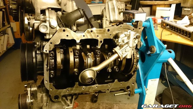

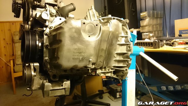

https://www1.garaget.org/gallery/images/66/65039/65039-a3d25cbd8039cd93bb57f23878bb1e6b.jpg
Allting på plats och åtdraget med rätt moment.
https://www1.garaget.org/gallery/images/66/65039/65039-9859d51cc23c36cd99383883dab5e655.jpg

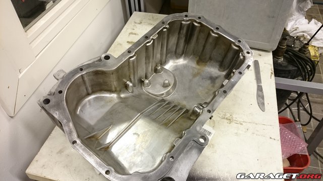

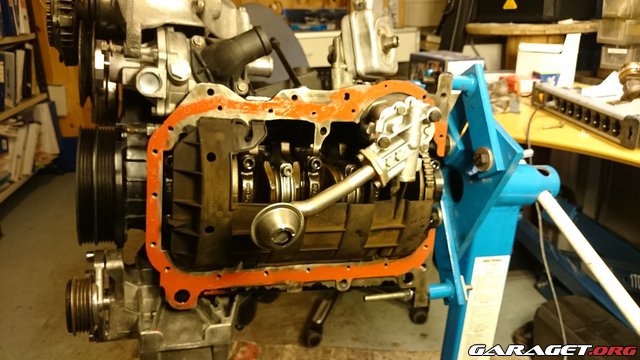

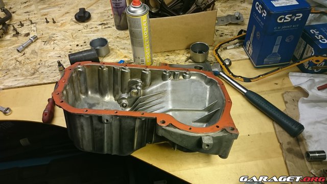

Urtvättat Oljetråg
https://www1.garaget.org/gallery/images/66/65039/65039-292c865d8509c614a6097f44a1f0b25d.jpg
Packningslim, denna gång ska oljetråget fan inte läcka tongue
https://www1.garaget.org/gallery/images/66/65039/65039-d8cc922cd232295f5ed7ca58498f328e.jpg
Packningslim även på denna sida
https://www1.garaget.org/gallery/images/66/65039/65039-83a97459527f6e28609a1b8e97fdac18.jpg
Med ny packning emellan är nu bultarna åtdragna med rätt moment och med tread sealant så det verkligen inte läcker smile

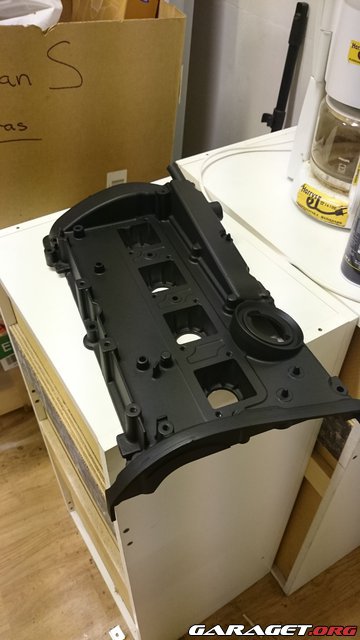

- Ventilkåpa (tar denna från Quattron då den är förberedd för ventilhusventilation smile )

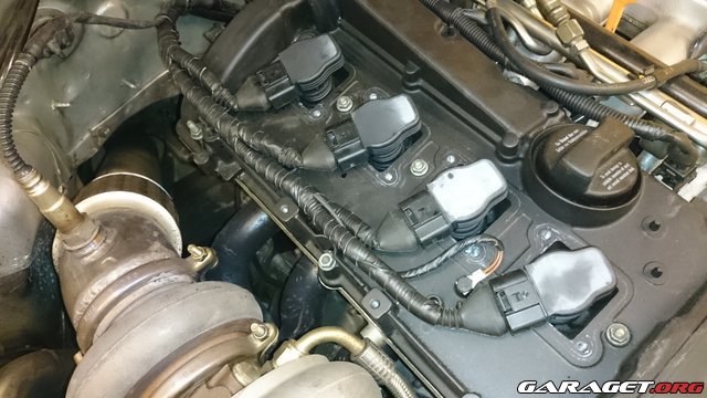

Spridare beställda! Siemens Deka 875cc 110324
http://i.ebayimg.com/00/s/ODM4WDg2OA==/z/ghYAAOxyFd1SIA03/$T2eC16Z,!yYFIcB5h8umBSI!03VOn!~~60_57.JPG
Spolar med Inbyggda förstärkare är också beställda smile

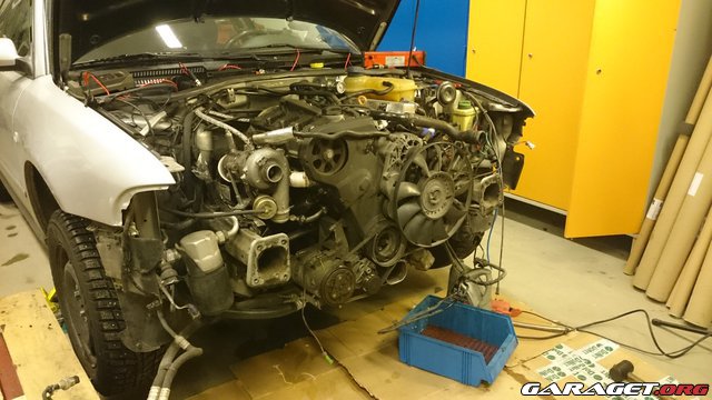

BILDBOMB!

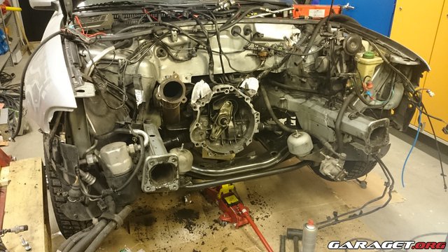

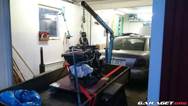

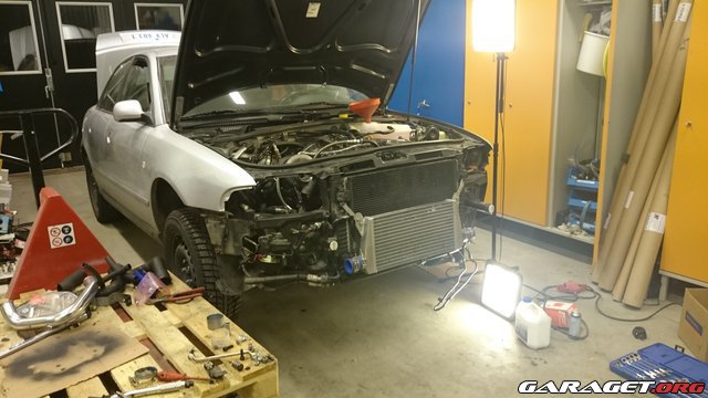

Efter 43timmar i verkstan(fredag-söndag) och några timmar igår(måndag) så är den körbar smile
https://www1.garaget.org/gallery/images/66/65039/65039-138dd2298f67b8781ec995511b97ac26.jpg
23.1.15 18:22 - Bilen inkörd
https://www1.garaget.org/gallery/images/66/65039/65039-7cd30fde87e683706e06f386e813c2fa.jpg
23.1.15 18:23 -

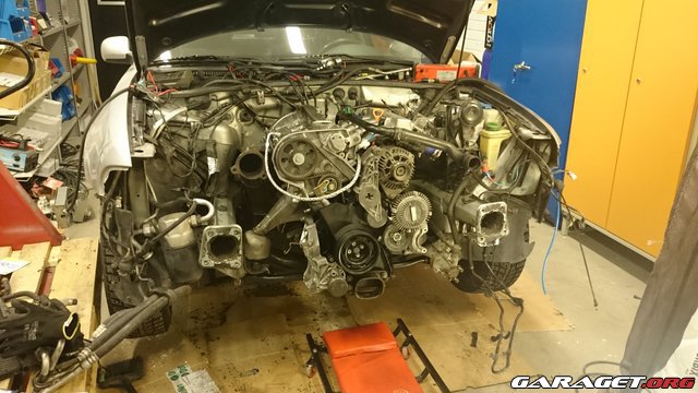

https://www1.garaget.org/gallery/images/66/65039/65039-d8f9f84074a69a5abe8d54ac53d97781.jpg
23.1.15 20:27 - Allt framför motorn borta
https://www1.garaget.org/gallery/images/66/65039/65039-a26e3a7c1b2784b74d87a698adf60852.jpg
https://www1.garaget.org/gallery/images/66/65039/65039-337139e10064a5e8f59ab636b3a7b109.jpg

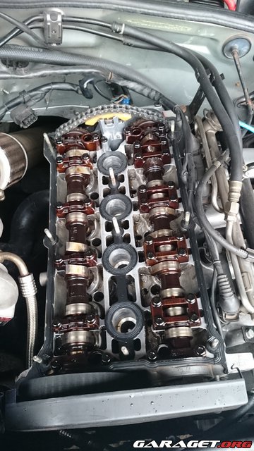

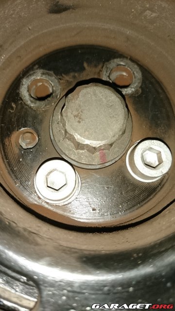

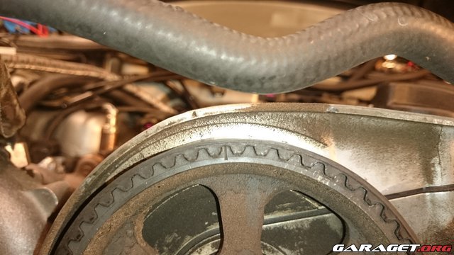

23.1.15 21:28 - Kontrollerade ÖD och FAN för VAG verkstaden här på holmen som monterat kamremmen en kugg på fel.. har kört så i snart 3år..
https://www1.garaget.org/gallery/images/66/65039/65039-01bb73bb785c9842bccba8ce6213fb82.jpg

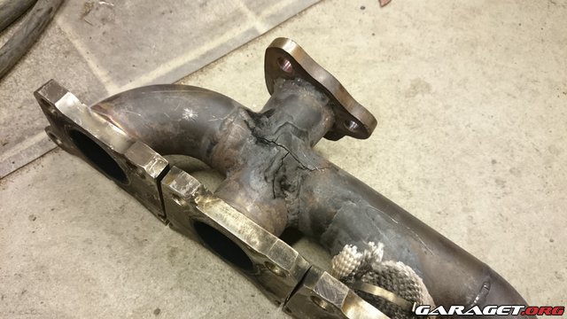

23.1.15 22:57 - Ett grenrör som aldrig blir monterat igen!
https://www1.garaget.org/gallery/images/66/65039/65039-c5a2924392be9b20b1d891c1f373251c.jpg

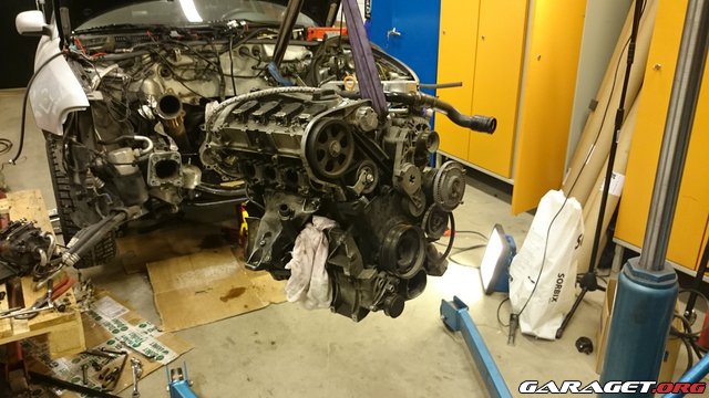

24.1.15 01:36 - Motorn ur!
https://www1.garaget.org/gallery/images/66/65039/65039-4af1475cacc4cfc2a4d649ffecdf2d8a.jpg

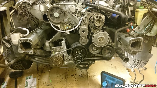

24.1.15 15:04 - Flyttat över delar från gamla motorn
https://www1.garaget.org/gallery/images/66/65039/65039-d028a1d98bc1708468270a3e0671154d.jpg
24.1.15 17:24 - Tvättat ur motorutrymmet
https://www1.garaget.org/gallery/images/66/65039/65039-277edfea7c6ff62aa687e229a6db30fe.jpg

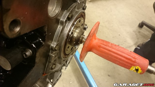

https://www1.garaget.org/gallery/images/66/65039/65039-01af8d9207b6d862c09ffd294527fb06.jpg
24.1.15 18:07 - Såhär slår man ut pinjonglagret, med toapapper och vatten smile

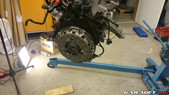

https://www1.garaget.org/gallery/images/66/65039/65039-170e9e422d13d9b32de1baa7057ae5bf.jpg
24.1.15 19:04 - Nya RS4 kopplingen på plats smile
https://www1.garaget.org/gallery/images/66/65039/65039-fdc9dcea2a53c20650d5d0d98b5b6677.jpg
24.1.15 22:08 - Motorn monterad!
https://www1.garaget.org/gallery/images/66/65039/65039-de478fef689e28bd3969a2e341078c66.jpg

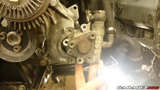

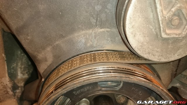

24.1.15 22:59 - FAN! Servopumpens fäste skiljer mellan -96 och -98..
https://www1.garaget.org/gallery/images/66/65039/65039-541c38e70983de53e064fe36be843a33.jpg
24.1.15 23:25 - Putsa putsa på gammla motorns bygel
https://www1.garaget.org/gallery/images/66/65039/65039-013c0ebed10a3096fc26bbc9ed4b71ee.jpg
25.1.15 00:55 - Så! då var den gamla bygeln på plats.

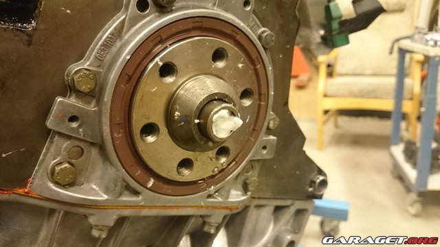

https://www1.garaget.org/gallery/images/66/65039/65039-19a9588aa6d2c63d58f2d51e68608af1.jpg
25.1.15 02:00 - Beställde med fel givarkontakt...
https://www1.garaget.org/gallery/images/66/65039/65039-1bf2918a87444c3579ba7af868429ef6.jpg

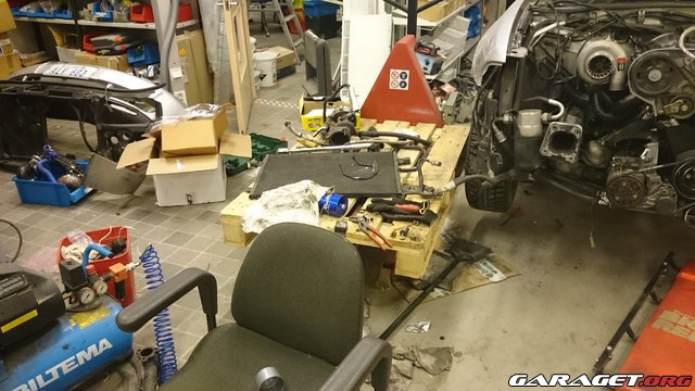

25.1.15 02:32 - Rev bort den fula bränsletrycksregultaorn
https://www1.garaget.org/gallery/images/66/65039/65039-fdf30162f04079f92da931c59ec6c67e.jpg

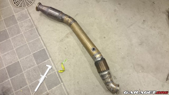

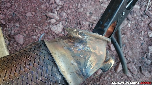

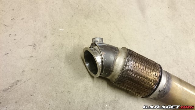

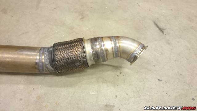

25.1.15 04:14 - Börjat mickla med downpipet
https://www1.garaget.org/gallery/images/66/65039/65039-74867ff173e40300da2d578fe69d5165.jpg
https://www1.garaget.org/gallery/images/66/65039/65039-293498a88e0e0552e12cab39915c93eb.jpg

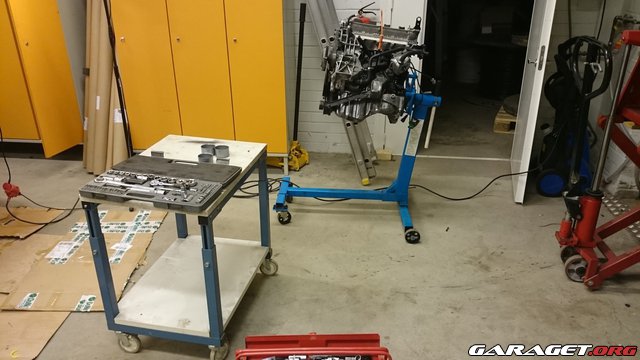

25.1.15 04:37 - Arbetsplatsen
https://www1.garaget.org/gallery/images/66/65039/65039-5639d032d9218b1a64e21346b38fc496.jpg

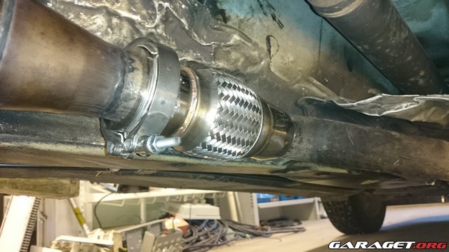

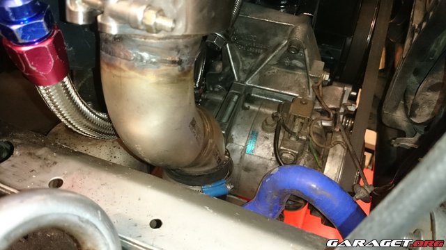

25.1.15 15:05 - V-band och flexpipa under bilen, efter denna bild så har det varit massor med svetsande gjort.
https://www1.garaget.org/gallery/images/66/65039/65039-47cc4aa41c252d956c25d4f20f671170.jpg
25.1.15 23:45 - Vatten och Olja
https://www1.garaget.org/gallery/images/66/65039/65039-f6913f46f4eba3c92e6cd223fe225982.jpg

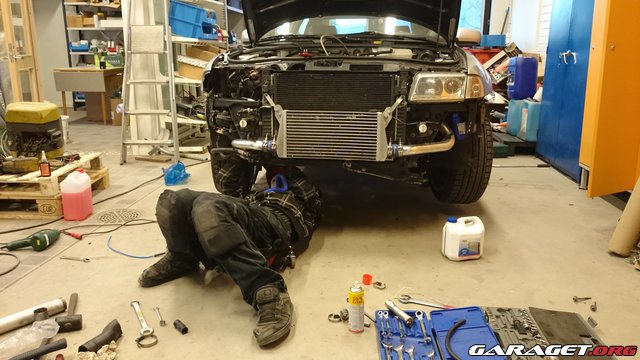

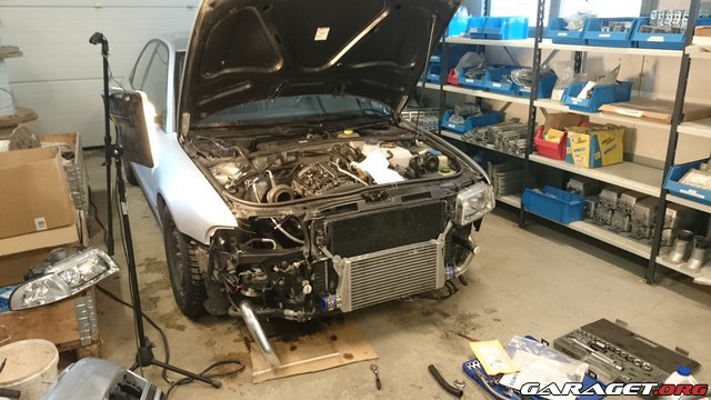

26.1.15 02:13 - Fronten på plats
https://www1.garaget.org/gallery/images/66/65039/65039-574f948d25c03e5d333387a72b46ac70.jpg
26.1.15 03:22 - Bara för att få igång bilen gjorde jag såhär..
https://www1.garaget.org/gallery/images/66/65039/65039-c58cb744a811c95e6025fd60cf799556.jpg
26.1.15 21:08 - FAN.. Oljereturen läcker..

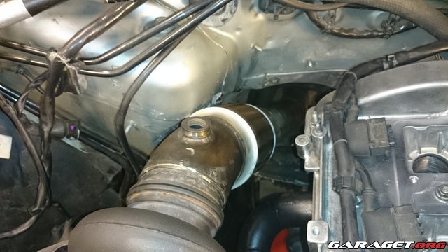

https://www1.garaget.org/gallery/images/66/65039/65039-efbf6e2bd3611aa2b6ba60a553d8642a.jpg
26.1.15 22:44 - Så blev det, saknas en hel del insugsdelar som ska beställas.

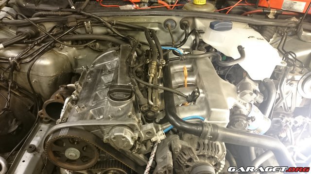

https://www1.garaget.org/gallery/images/66/65039/65039-6faf26bd7e58fd9961db4f3fba5b9e7f.jpg

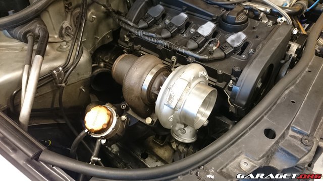

26.1.15 22:44 - Före det blåa insugsröret sitter MAF sensorn, men utan luftfilter då jag inte fick något att rymas. Ska svetsa till ett insugsrör så filtret hamnar bakom tryckröret på passagerar sidan.
Videoklipp på första start:
(endast medlemmar i AudisOfSweden FB): https://www.facebook.com/video.php?v=10 … amp;type=2
Videoklipp på avgasljud:
Längre klipp (endast medlemmar i AudisOfSweden FB): https://www.facebook.com/video.php?v=10 … amp;type=2
Kortare klipp på min FB (public): https://www.facebook.com/video.php?v=10 … amp;type=2

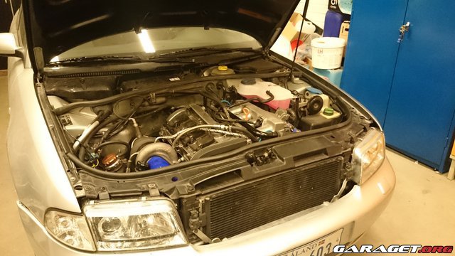

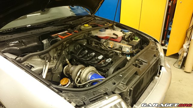

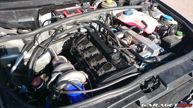

Då var nya motorn i, vilken lättnad när den startade smile
Vilket jobb det har varit, speciellt monteringen av turbon då jag i söndags måste få tag i någon som kunde TIG svetsa åt mig. Men Kim på Jussis motor ställde upp smile Ett stort tack till honom!
Från att aldrig haft isär nånting mera än en moppemotor till att bygga en smidd turbomaskin så måste jag faktist säga att jag är stolt över mig själv att ha lyckats.
Finns saker att göra än före jag monterar MaxxECU:
-Stödarm till grenröret? (om det behövs)
-Spänna fast downpipen i nedre upphängningen
-Förlänga mitt screampipe(slutar ca 15cm efter WG)
-Tillverka vettiga rör före och efter turbon på luftsidan
-Göra om vatten och olja till och från turbon
-Göra om vacuum slangarna till WG styrningen
Sen ska den köras in 50-100mil före jag byter till syntetisk olja och sen montera MaxxECU smile
Men först ska jag renovera motorn som satt i åt min bror wink
//Pexi

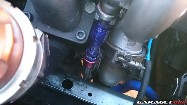

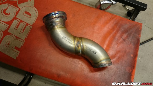

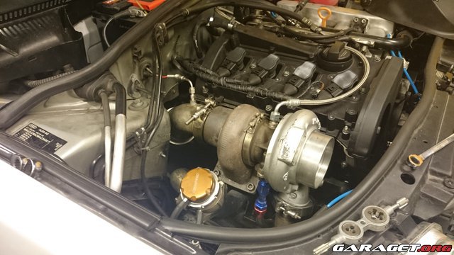

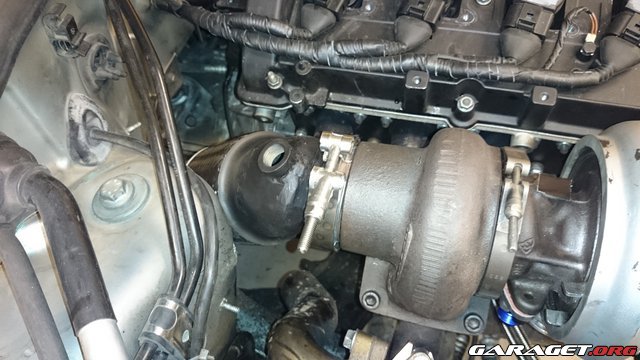

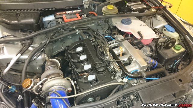

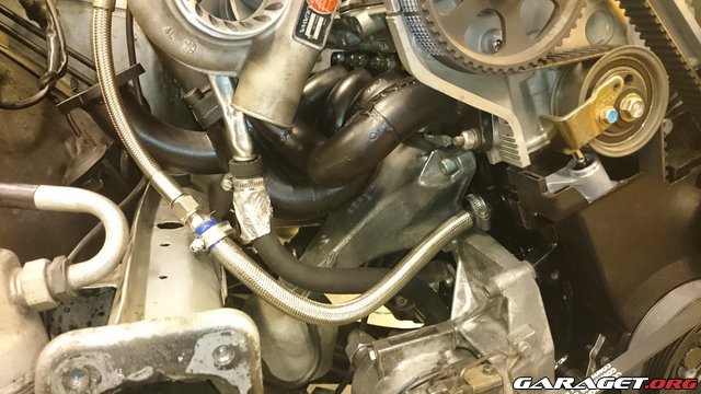

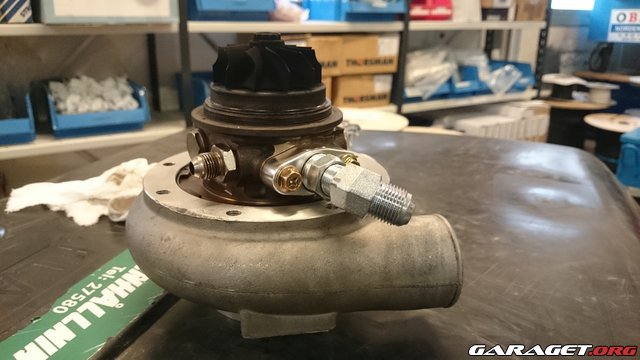

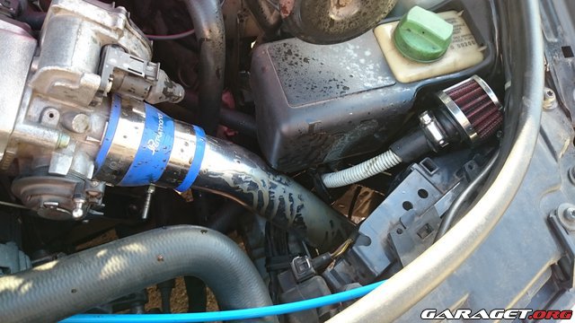

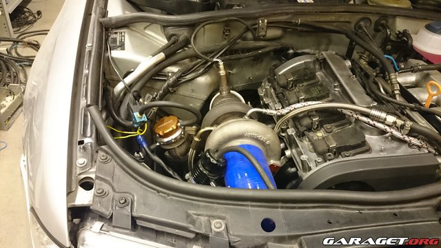

https://www1.garaget.org/gallery/images/66/65039/65039-e35936e44566d33e96dcd6eb6f4de460.jpg

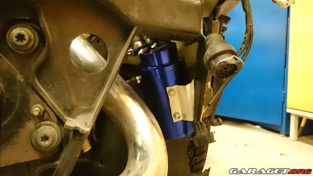

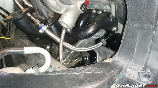

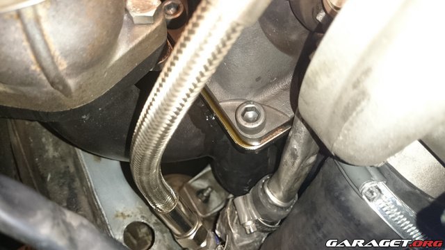

Plockade bort turbon i helgen för att fixa oljereturledningen.
https://www1.garaget.org/gallery/images/66/65039/65039-01d2e643443aa160c4475f29b3d1cfce.jpg
En vettig anslutning
https://www1.garaget.org/gallery/images/66/65039/65039-dc1ca7e0ba3df429344e33aa303ccc08.jpg
Blev helt okej fall på oljereturen
https://www1.garaget.org/gallery/images/66/65039/65039-5879c508d99a27126cea35849d00b784.jpg

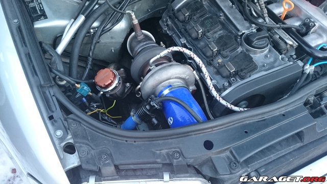

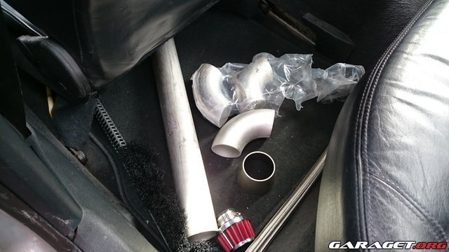

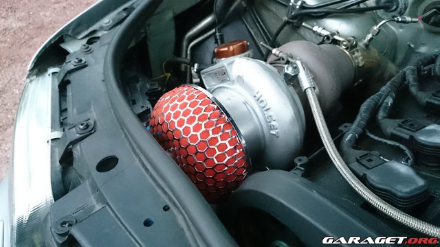

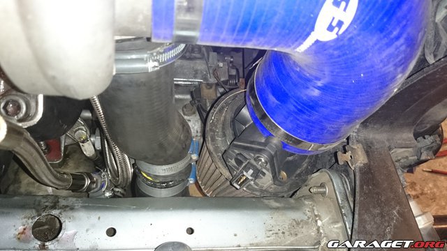

Lyckades trycka in ett litet konfilter så jag kan köra in bilen. Blir placerat på något annat ställe när jag blir av med MAF sensorn.
https://www1.garaget.org/gallery/images/66/65039/65039-2f590455fc77af16ba1bf1c9a109da58.jpg
Så får det se ut under inkörningen
https://www1.garaget.org/gallery/images/66/65039/65039-22abd15b123db5533ce12186dd9973f0.jpg
Måndag, Ådin påställd och inkörningen påbörjad smile
Ska försöka köra 50-100 mil innan jag byter olja och filter, därefter ska se hur den reagerar på laddtryck och om allt går bra så blir det att montera MaxxECU därefter smile
Dock så ska jag bygga klart brorsans maskin, som står i verkstaden nyplanad och honad och väntar på att bli ihopmonterad.
//Pexi

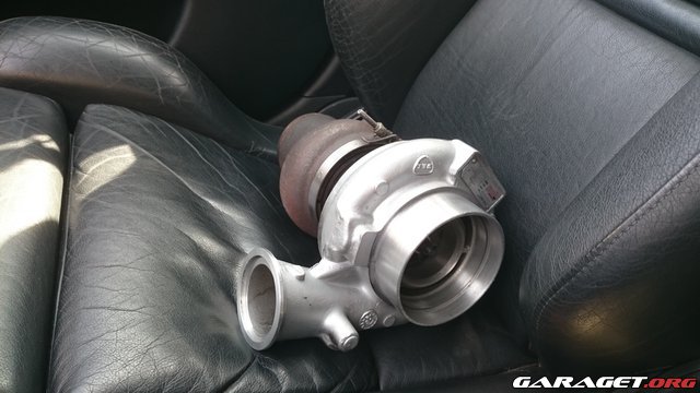

https://www1.garaget.org/gallery/images/66/65039/65039-44b39008ebbad4e6a14466ab5e8b2087.jpg
Titta vad som anlände på posten idag smile Dyyyrt men är lätt värt det med alla möjligheter med detta system!
Tändspolarna dök även upp så nu har jag allt förutom tryckrör efter turbon.

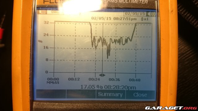

https://www1.garaget.org/gallery/images/66/65039/65039-a656c188ec1b8137d62b0fb44bf01965.jpg
Såhär ser tomgångskurvan ut för tomgångsmotorn i gasspjället vid uppstart av kall motor.
PWM 500Hz och en duty cycle på ca 20% för att hålla ca 900rpm.

Har fäst fast downpipe vid växellådan så borde inte vara så mycket tyngd på turbon. Räknar med att jag inte behöver stöda turbon då Ajdéns grenrör är rätt massivt smile

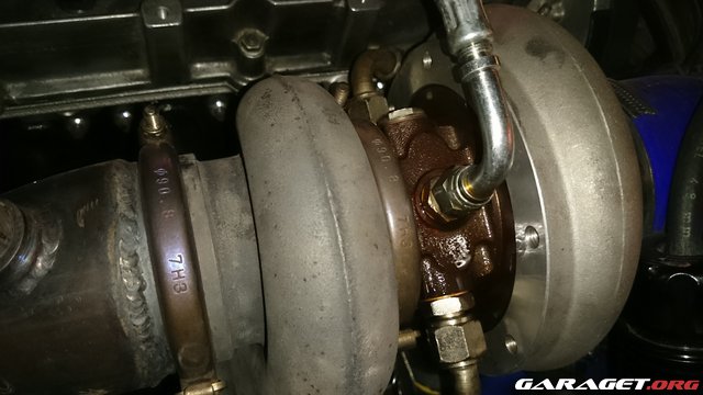

https://www1.garaget.org/gallery/images/66/65039/65039-4a2de44b6a80906afc4c95744e844bd4.jpg

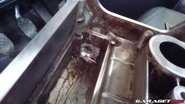

Enda läckan som jag haft är vid turbon, vilket visade sig vara en dålig pressning av slangen. Löste detta temporärt med en slangklämma!
https://www1.garaget.org/gallery/images/66/65039/65039-e5cb67df42604f7cac52cfaf86f2866b.jpg

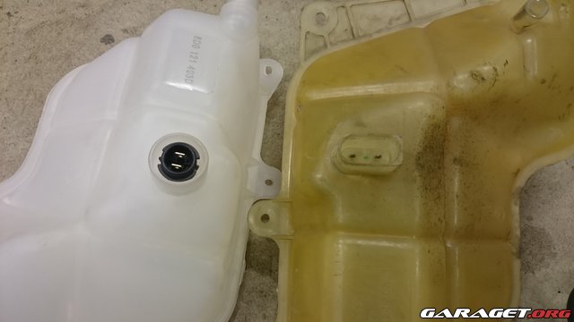

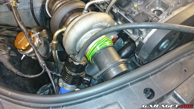

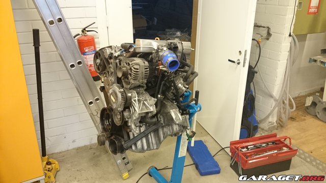

Söndag 22.2 - Plockade i maskinen åt brorsan, 02:20 var en igång smile Brorsan besiktade bilen på måndagen och fick 4st 2or big_smile (Sprucken bromsslang, hög inställning halvljus höger, trasig vindrutetorkare och nummerplåtsbelysning ur funktion).
Har några problem vi måste titta på i helgen, läcker tydligen kylarvätska och grenröret läcker vid motorn. Men den går som ett spjut!

Plockade basen ur min Vinterbil (Forden), klädde den och nu sitter den i Flickvännens bil smile (Ska inte vara snyggt, hon kör post)
Ska byta olja imorgon och sen köra lite till, sen tänkte jag plocka i MaxxECU big_smile

Uppdatering!!
https://www1.garaget.org/gallery/images/66/65039/65039-5c4a4929589fa1610feb6551a19b8272.jpg
Plockade bort ventilkåpan för lite modifikation.
https://www1.garaget.org/gallery/images/66/65039/65039-b7f6402254676382ad26ee7e0dcfef4e.jpg
Här hände det saker smile
https://www1.garaget.org/gallery/images/66/65039/65039-dcf9ef1b8177ee9ba2255bd23253f4cb.jpg
Fick en anslutning svetsad så nu har jag ventilhusventilation smile
https://www1.garaget.org/gallery/images/66/65039/65039-cb008ecfeebd9a5b2a1409b951918927.jpg
Monterad igen.
https://www1.garaget.org/gallery/images/66/65039/65039-8da5ca6f12e57fdbf8b50aea9dbb383b.jpg

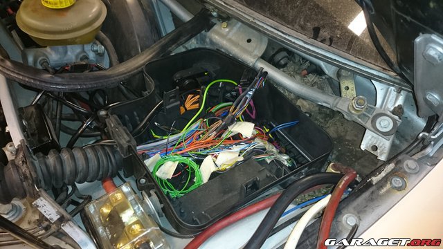

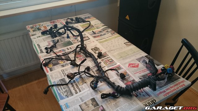

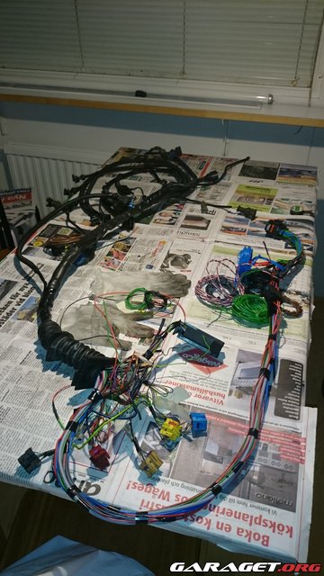

Tisdag: En kabelstam från en 1.8t automat
https://www1.garaget.org/gallery/images/66/65039/65039-f871097b2f3f007b0d9020666aca8318.jpg
Onsdag: Ormbo

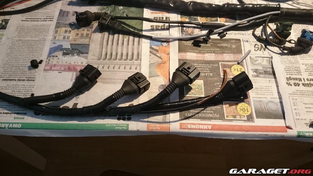

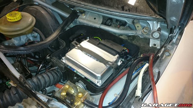

https://www1.garaget.org/gallery/images/66/65039/65039-b989ba8146264c4c78512d2db6936163.jpg
Drog ur nästans allt gammalt kablage och drog i nytt från maxxecu och monterade nya kontakter.
https://www1.garaget.org/gallery/images/66/65039/65039-595674d0e98fa473603e63cbb4a45176.jpg
Klart smile Ormboet vid original ECUn är bara tills jag kan jämföra med trådar i bilen.
https://www1.garaget.org/gallery/images/66/65039/65039-267cd891df34ebb277278264224df10e.jpg
https://www1.garaget.org/gallery/images/66/65039/65039-14855133b9a6bf17d3355dd775f2c704.jpg
Så blev det! Lämnade kvar original ECUn med några trådar anslutna.
https://www1.garaget.org/gallery/images/66/65039/65039-ccff559a7f152b3baff80775ae56ac7c.jpg
Allt på plats smile
[video]http://www.garaget.org/video/148671[/video]
Fick igång den inatt (fredag morgon). Går jämnt och fint, dock är tomgången lite knasig.
Ska ha en kille här på holmen att fixa mig en vägmapp sen ska jag försöka boka en tid hos antingen PPF eller Maxxtuning inom april.

Catchtanken monterad framför vänstra hjulet

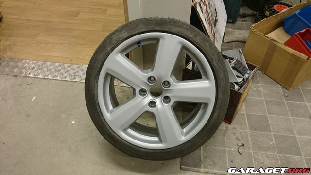

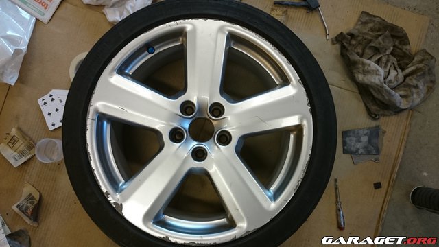

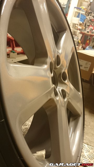

Tänkte skruva på sommarfälgarna men dom behövde nog få sig en omgång..
https://www1.garaget.org/gallery/images/66/65039/65039-1b0d60307c210675c433dad4811fb147.jpg
https://www1.garaget.org/gallery/images/66/65039/65039-e34a3a1630b69e3493a56f4b279ddcbc.jpg
Efter en veckas arbete, slipa, spackla, slipa, sprayspackel, slipa, måla, lacka, så är de klara smile

Lösningen på mitt Ketchup-problem. Holset HX32 Super

Inhandlat blivande tryckrör
https://www1.garaget.org/gallery/images/66/65039/65039-e5bb1710024afd2bece4dc899eac390a.jpg
Jämförelse mellan Kinugawa Turbon och HX32an.
https://www1.garaget.org/gallery/images/66/65039/65039-206b30a280808bc2a8cf1f55403870f2.jpg
Och vips så var HX32an på plats
https://www1.garaget.org/gallery/images/66/65039/65039-19f943cefd6590189150dd11a5cb2978.jpg
Hmm.. Syns det att jag är elektriker? Inte mitt stoltaste bygge, nästan värre än det gamla grenröret..
https://www1.garaget.org/gallery/images/66/65039/65039-ee600857c5dfa4971e523dc8e8b68265.jpg
Pinnsvetsat!
https://www1.garaget.org/gallery/images/66/65039/65039-2cb6ac11a9f5c3665e4e9c433852b6b7.jpg
Då var downpipen där, finn 2 fel. (Lambda och frigång mot fjäderbenstorn)
https://www1.garaget.org/gallery/images/66/65039/65039-2f9a67e3b5ea64dfb3de25435063db52.jpg
Tryckrör (denna del fick jag hjälp att svetsa)
https://www1.garaget.org/gallery/images/66/65039/65039-861eb9fe3c308264198888ceaf255f9b.jpg
Så kan det se ut när flickvännen får tag i ens mobil..
https://www1.garaget.org/gallery/images/66/65039/65039-2275bd286ecedd0f2648b99cb832be4e.jpg
Äntligen ett vettigt tryckrör smile
https://www1.garaget.org/gallery/images/66/65039/65039-90bf3273f99f029cb6309beca5f6ed25.jpg
https://www1.garaget.org/gallery/images/66/65039/65039-c75a485e1218cb16225572c5ec8ff8cb.jpg

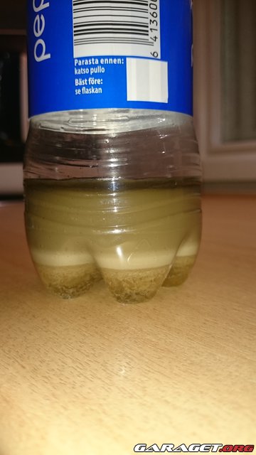

Första testturen gick väl sådär.. Luftningen till min catchtank tyckte inte om trycket nya turbon gav, hehe big_smile Och så läckte min oljeretur (vilket jag fixade dagen därpå).

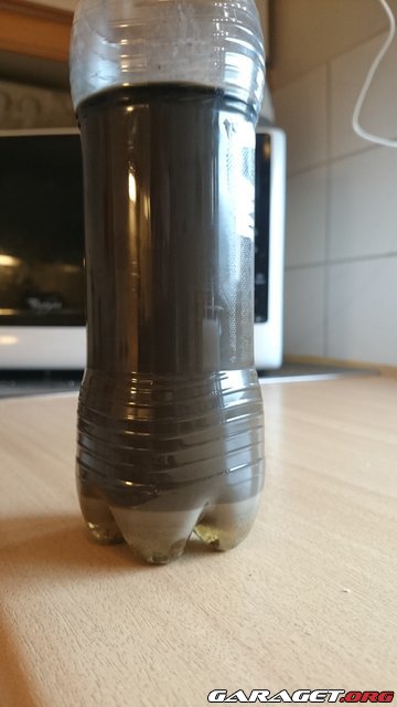

https://www1.garaget.org/gallery/images/66/65039/65039-8a5ee7062a72b606049269a97a583ed0.jpg
Innehållet från min catchtank.. Vilket består av mestadels bränsle och olja.
Antagande 1: Mina kolvringar tätar inte ordentligt pga. fel gap eller ovala cylindrar?
Antagande 2: För fet blandning pga. felplacerad lambda sond.

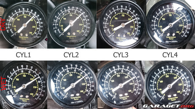

https://www1.garaget.org/gallery/images/66/65039/65039-69e35ae73e74d03d60bcb5414edfc2f1.jpg
Ett komptest senare och allt ser bra ut. Cyl 1 är lite lägre vid torrtestet men är antagligen mätaren som visar fel.
(Gjort på kall motor)
https://www1.garaget.org/gallery/images/66/65039/65039-505a3a8955a5b0d03bf9a5bfaf5b2dd7.jpg
Och en tömning av catchtank visar mera bränsle(inte lika mycket olja då jag täppt igen ventilhusventilationen som saknar stänkplåt). Detta efter 15mil med en del positivt tryck i insuget wink
Med 90% säkerhet kan jag säga att lambdagivaren sitter fel och ger fel värde som i sin tur ger en extremt fet blandning och mycket av detta trycks förbi kolvringarna.
Pga. dessa problem åkte jag inte på AudisOfSweden träffen på björkvikring sad skulle varit kul men vill hellre ha bilen klar och hel inför Nordicaudi Swapmeet i sommar smile
Nu under veckan ska jag inhandla nya rördelar för ombyggnation av downpipe och då ska jag placera givaren längre ner. Sen ska jag försöka montera ett luftfilter men det är trångt så får se hur jag löser detta roll
PS: HX32 + 1.8t är en match made in heaven big_smile

En liten update igen!
https://www1.garaget.org/gallery/images/66/65039/65039-d8251df3948195775ca20ef98a8fb45b.jpg
Har byggt om luftutblåset i centerkonsolen så nu har jag en knapp för launch och en för något annat smile
https://www1.garaget.org/gallery/images/66/65039/65039-ffee7248316198ea481d4ceb147033ab.jpg
Igår fick även downpipen sig en omgång smile Tack Kim på Jussis motor för svetshjälpen!
https://www1.garaget.org/gallery/images/66/65039/65039-abdc668514a0ab98f8e7f5f6700b7fed.jpg
Helheten. Lambdan omplacerad!
https://www1.garaget.org/gallery/images/66/65039/65039-c2340e274864453afd4088405f107149.jpg
Och så var den på plats! Även EGT givaren fann sin plats smile
Har inte hunnit testa så mycket, måste dock spänna fast den mera mot växellådan då det tar i under bilen vid gaspådrag. Ska koppla in dator senare och se vad jag har för lambda värde efter omplacering.

https://www1.garaget.org/gallery/images/66/65039/65039-69a1298dd0702fa540032b872724050d.jpg
Temporärt luftfilter på plats smile
http://i.ebayimg.com/00/s/NDAwWDYwMA==/z/kDAAAOSwv0tU5BZa/$_12.JPG
Har beställt en 4" till 3" 90 graders böjj så jag kan montera ett konfilter längre ner.
