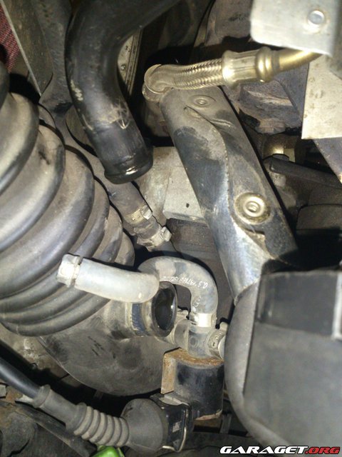

Efter en lång kväll i garaget igår lyckades jag hitta sista anslutningen till turbons tryckstyrning. Förutom vacuum slangen från solenoiden till WG så fanns det en slang till som skulle gå till turbon, här hittade jag en skruv och på turbon hittade jag en slangstump med en skruv...
https://www1.garaget.org/gallery/images/66/65039/65039-d9b035269e71b3294615234b3d9a10d8.jpg
https://www1.garaget.org/gallery/images/66/65039/65039-16d26c166b5298b0f0a4ebc7076979f2.jpg
Kopplade in detta som det ska vara, och från ett laddtryck på max23psi(1,5bar) har jag nu ett laddtryck på max18psi(1,2bar)
Dock så är ju dumpventilen slut så har svårt att få den och sluta för att ens bygga upp något tryck.
Detta kan även vara en dålig solenoid för WG som spökar har jag för mig? Någon får rätta mig om jag har fel..

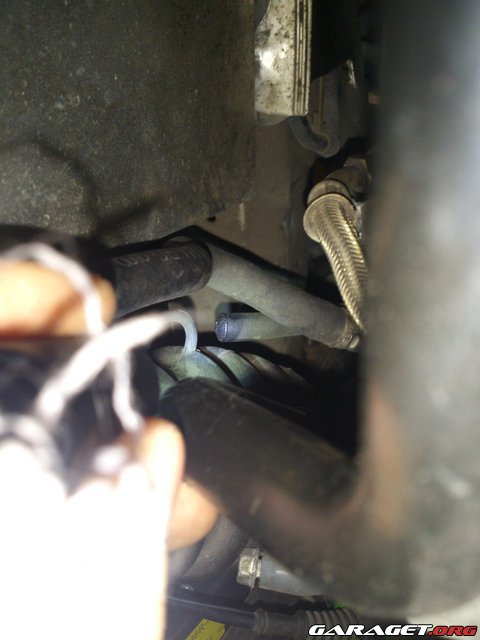

Till på köpet så hittade jag orsaken till oljeläckan, oljeröret som går från turbon läcker från alla möjliga ställen, även ett till rör nånstans runt turbon läcker men är lite svårt att se..
Ännu ett problem är att pga. för högt tryck så har turbon tryckt ut mycket olja i luftsystemet så det måste rengöras.. Och även en ny turbo är på listan..

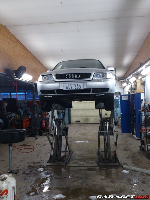

Idag fick jag låna lift på brorsans jobb, som jag knappt kom upp på..
https://www1.garaget.org/gallery/images/66/65039/65039-8cacf5f99f230b93b6b3ea12c1e4b8f0.jpg
En liten kort video på undersidan http://www.youtube.com/watch?v=80gTpQ1FHYI , speciellt bakdiffen där någon mer kunnig får berätta hur jag skall gå tillväga för att reparera.. (oljeläckage in my heart)..

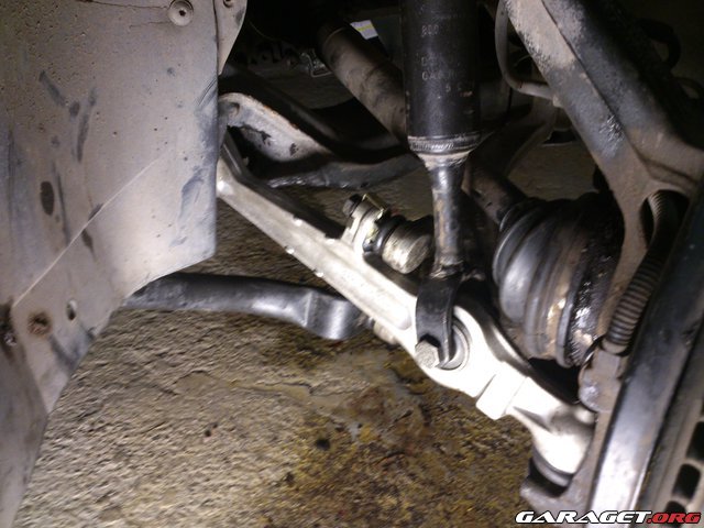

Kollade lite leder som behöver bytas inför besiktning.
* Framvagn: Vänster främre nedre länkarmskula slut = byta hela länkarmen (som tur följde en ny med bilen smile lite tur ska man ha!)
* Bakvagn: Höger stabilisatorstag är slut, blir att byta båda.

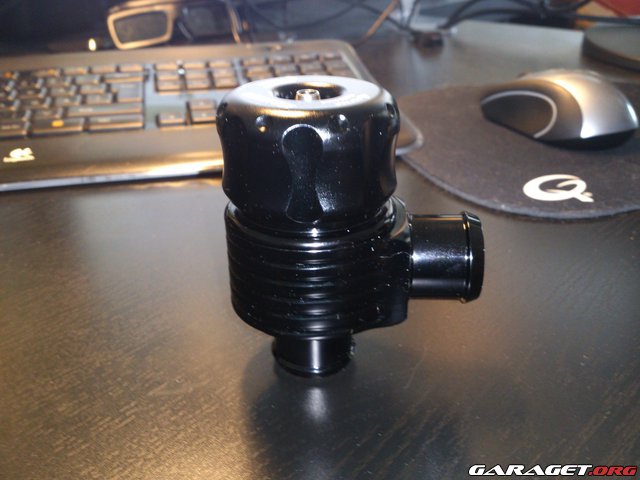

http://i.ebayimg.com/t/25mm-Inlet-Plumb-Back-Blow-Off-Bypass-Valve-BOV-Z33-/00/s/NDM2WDQ5OQ==/$(KGrHqZHJEUE+SIBMKMQBQKNWH30yw~~60_12.JPG
Beställt hem en ny dumpventil, justerbar och klarar av ett maxtryck på 40PSI.
https://www1.garaget.org/gallery/images/66/65039/65039-9098464ec87a7ca82aeec0cd54d171fa.jpg

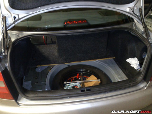

Nu har entusiasmen kommit tillbaka! smile Ikväll påbörjas vårens ljudbygge!
Dagens Agenda:
[X] Inhandla Material till bygget
[ ] Dra 50mm2 Kopparkabel mellan främre och bakre batteri (MKEM från Jobbet!)
[ ] Hitta plats för ett 70Ah UPS batteri bak i skuffen
[ ] Malla ut ryggstödsskivan (mer om detta senare)
[ ] Bygga Lådan
Bildupdate ikväll!

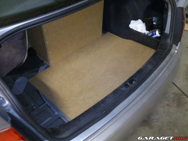

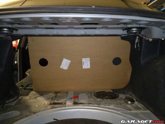

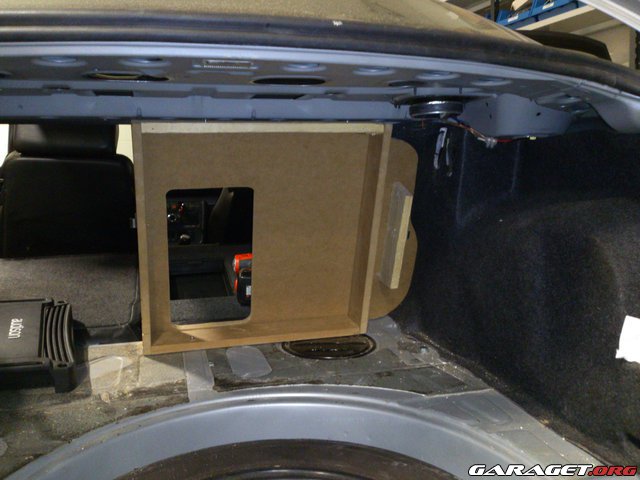

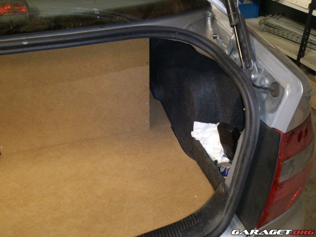

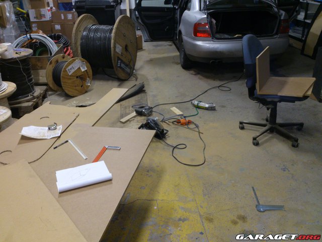

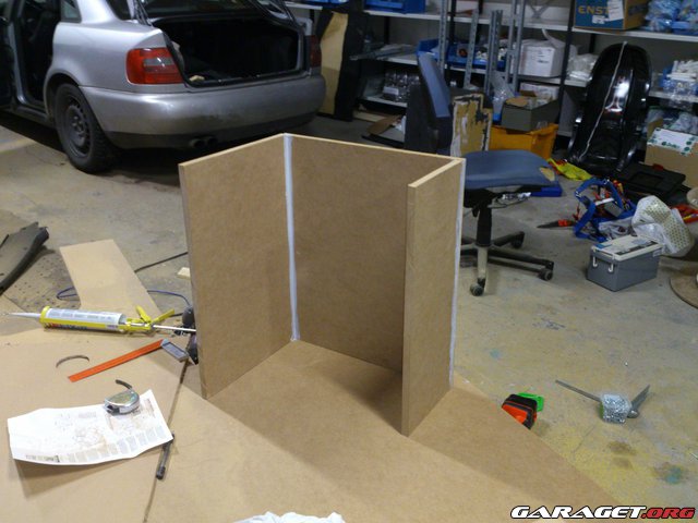

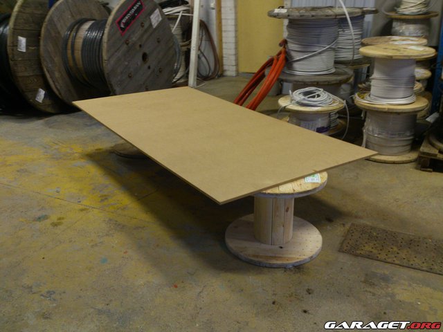

Ursäkta för sen update, men har varit två långa kvällar/nätter i garaget!
Tisdag-Onsdag gick jag hem vid 03... Och idag Onsdag-Torsdag gick jag hem 01..

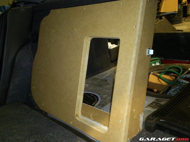

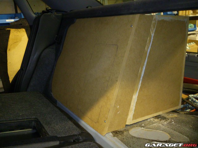

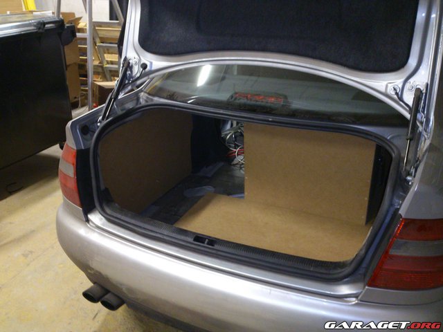

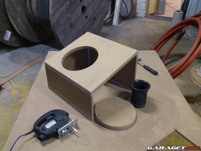

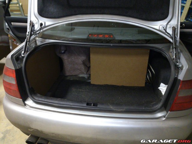

https://www1.garaget.org/gallery/images/66/65039/65039-a6fe448be5e2ad78a3017dbb8bfc250a.jpg
Inhandlat 16mm MDF
https://www1.garaget.org/gallery/images/66/65039/65039-f70a26aa2fb40f52ed1c540926aba5b6.jpg
Plocka bort det gamla
https://www1.garaget.org/gallery/images/66/65039/65039-038efa0f56d0cbe9fc1c82d0343b98b9.jpg

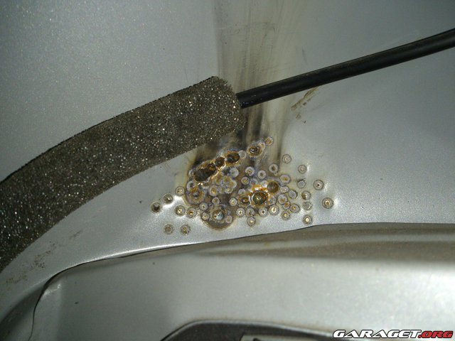

Hitta det en svetsning av bakre övre högra hörnet där dom inte har rostskyddat..
https://www1.garaget.org/gallery/images/66/65039/65039-d47b2d7b188a27af709af933995b93a7.jpg
Första försöket med batteriet
Gav upp detta ganska fort och hittade på något roligare smile
https://www1.garaget.org/gallery/images/66/65039/65039-f1e72546933380636bbb62fce16e81c2.jpg

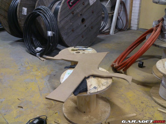

Malla lite
https://www1.garaget.org/gallery/images/66/65039/65039-68e46a472606d6bab9cbbbc353d95a2f.jpg

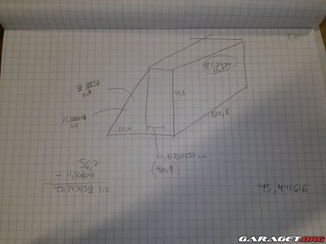

Räkna lite volym
https://www1.garaget.org/gallery/images/66/65039/65039-b17407cb2407de3a2824d8024e2bdc23.jpg
Arbetsplatsen...
https://www1.garaget.org/gallery/images/66/65039/65039-6ce7ab2cf1491ee890c422bd22454a08.jpg

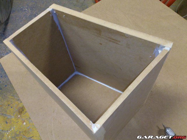

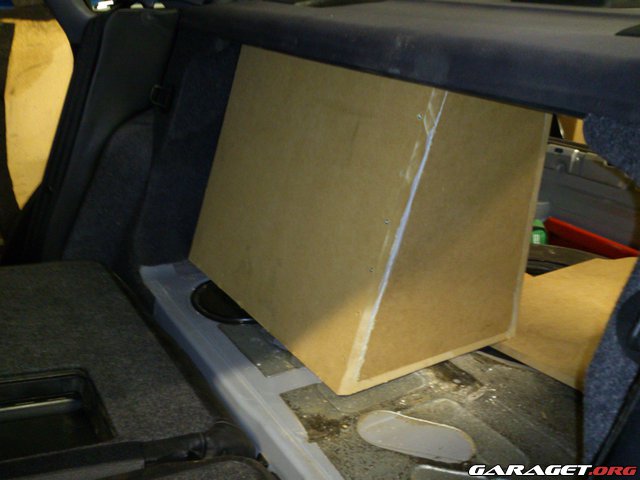

Början av lådan
https://www1.garaget.org/gallery/images/66/65039/65039-0ee84a2e8cc7041fe75c72eb4d7f1a8e.jpg
Lim&fogmassa (y)
https://www1.garaget.org/gallery/images/66/65039/65039-d1d4fa19d385e619cbc4ad2d9aad7585.jpg
Det tar sig!
https://www1.garaget.org/gallery/images/66/65039/65039-dffdd66d7144e9ee638e111234f72a81.jpg
https://www1.garaget.org/gallery/images/66/65039/65039-0ab67f994e86f0404cddd94277856e4d.jpg
Ojdå, här händer det saker!
https://www1.garaget.org/gallery/images/66/65039/65039-2a0b7676b711002dcc77ea04d0ff8f79.jpg

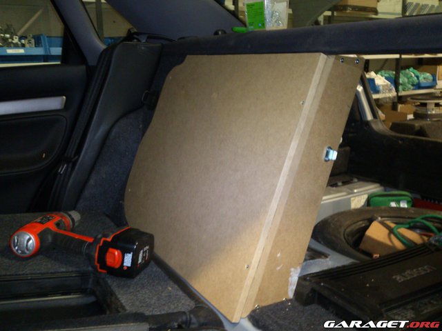

Första titten på specialporten
https://www1.garaget.org/gallery/images/66/65039/65039-97852a4412746d5f513bb63ee27dd90c.jpg

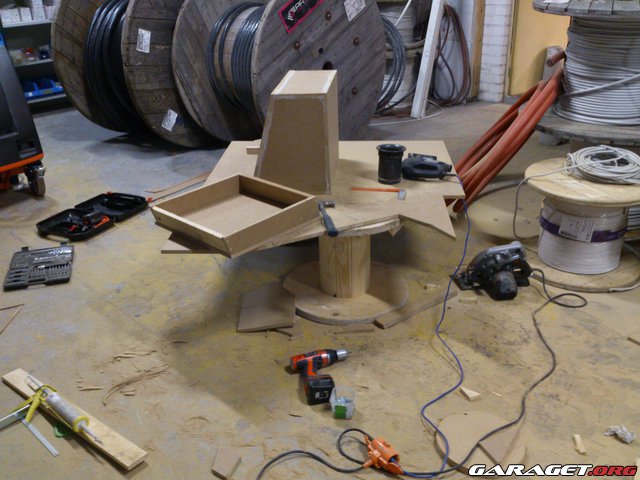

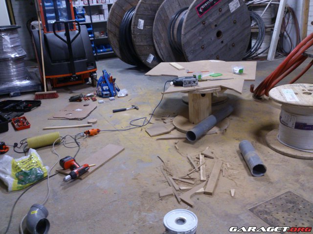

Redig arbetsplats!
https://www1.garaget.org/gallery/images/66/65039/65039-7e6275c88cda6fae8dc6e6b59e15a6ad.jpg
Så går det när man sitter på knä på golvet..
Dag 2:
https://www1.garaget.org/gallery/images/66/65039/65039-31b77c0d4553f0ef390d12618c6cde5a.jpg

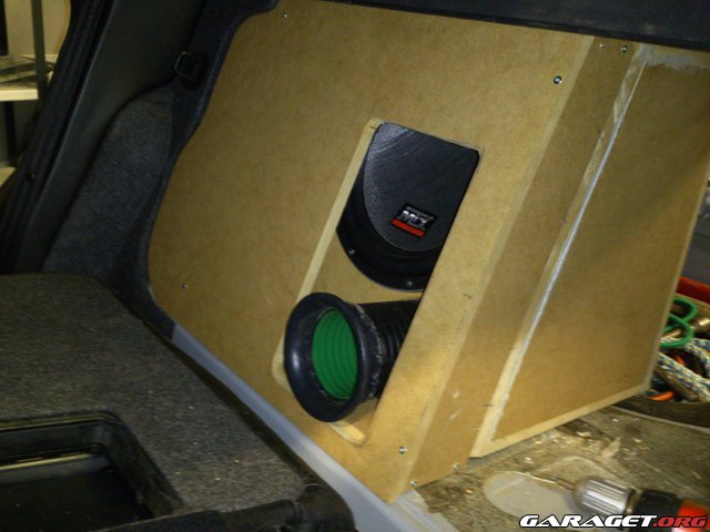

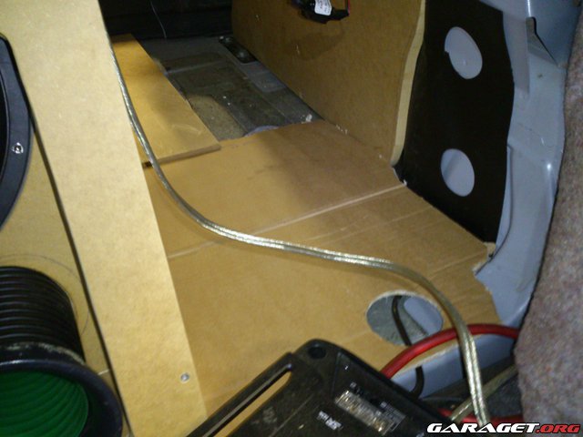

Oj här har det hänt saker, fick bli en 110 flexböjj som port!
https://www1.garaget.org/gallery/images/66/65039/65039-b959da0b2d46a53f15787b51875548dd.jpg
Specialporten
https://www1.garaget.org/gallery/images/66/65039/65039-6c2d8f02f77a19004328686aa9cc4952.jpg

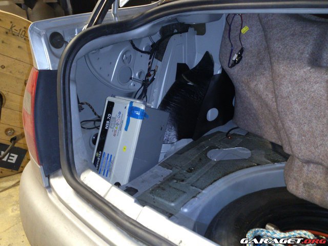

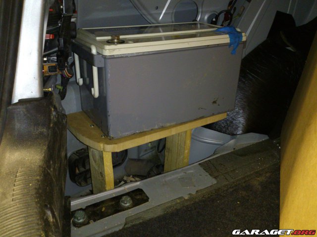

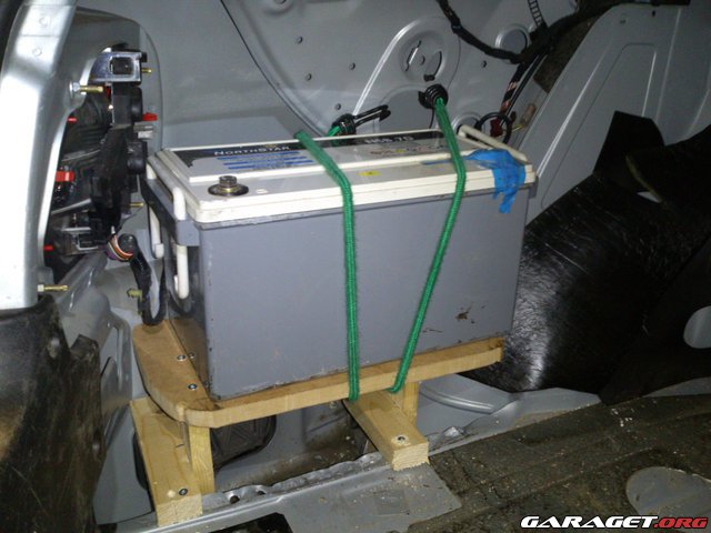

Försök nr2 med batteriet!
https://www1.garaget.org/gallery/images/66/65039/65039-7b34b0e5787c33335384f77052554bbe.jpg
Oj vad duktig jag är på att ta bilder när jag jobbar..

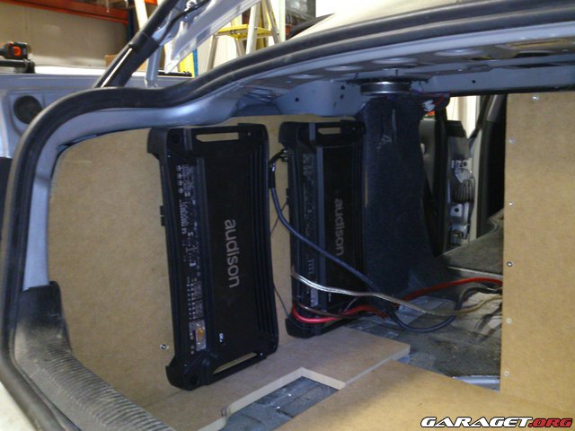

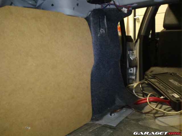

Lådan sitter fast med ett spännen på var sida i specialporten, som i sig själv sitter fastskruvad i bilen.
https://www1.garaget.org/gallery/images/66/65039/65039-f8a8cba29ee01a2c18a585ef1e186b4c.jpg
Slutgiltliga med batteriet!
https://www1.garaget.org/gallery/images/66/65039/65039-a45a02a4c6c2ff51c16c9c4a2a466ae7.jpg
Ojoj..
https://www1.garaget.org/gallery/images/66/65039/65039-f3e32815cbd96dcfb218e840f94bc467.jpg

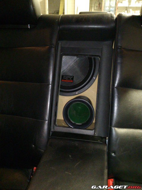

Så vart den!
Helt nöjd med resultatet smile spelar på riktigt bra!

Kvällens Update:
https://www1.garaget.org/gallery/images/66/65039/65039-6d3abfaee8c5dcda56b476b17be9ff15.jpg
Dubblerade väggen så att det blev tätt mot sätet.
https://www1.garaget.org/gallery/images/66/65039/65039-ad40ee2e13df3084baed2add8a1ff8f8.jpg
Här syns en av hakarna som håller fast lådan. Även en gummilist finns mellan lådan och Väggen.
https://www1.garaget.org/gallery/images/66/65039/65039-a11f101fa2ccdc72d66b22e029d5df85.jpg
Batteriet fastsatt
https://www1.garaget.org/gallery/images/66/65039/65039-f935435a76addc58d0f715b876da0898.jpg
Tillverka golv
https://www1.garaget.org/gallery/images/66/65039/65039-1d1d2cb281eb24879109fb13995a6164.jpg
https://www1.garaget.org/gallery/images/66/65039/65039-7b3bb5a7de96f4bbd8e34732fd46d1b8.jpg
*Snyft* Räckte inte till de sista bitarna sad
https://www1.garaget.org/gallery/images/66/65039/65039-54e2bb612f830c5debf3b38d8b99fa55.jpg
Då mallar vi lite istället smile
https://www1.garaget.org/gallery/images/66/65039/65039-34a98f028558ff82f028e85e6ab5ae77.jpg
Inredningen möter Racket
https://www1.garaget.org/gallery/images/66/65039/65039-215f380d206e0a4d0dd54247424ddd60.jpg
Börjar se bra ut smile
https://www1.garaget.org/gallery/images/66/65039/65039-28908bea0d656982551f209b22e74fb6.jpg
Kastade upp båda stegen lite sådär temporärt för att se hur det skulle se ut smile
Efter tätning mellan lådan och väggen så läcker det längre inget tryck till trunken, så nu spelar det ännu högre smile
Till helgen skall det dras kabel, saknar dock alla säkringshållare så blir ingen inkoppling ännu...

https://www1.garaget.org/gallery/images/66/65039/65039-36c9afe704246c8058de2d1213115ee7.jpg
Nämen titta vad posten hade åt mig idag smile
