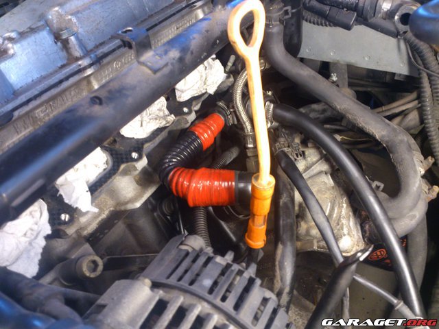

[ ] Täta div. oljeläckage i framändan, mest från returöret vid turbon, enligt verkstaden kanske ena utgående axels packning på växellådan.
#Undersökas snarast möjligen, beställt packningar till utgående axlar#

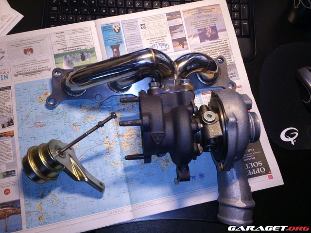

[ ] Turbo-byte (om jag hinner).
#Får tillbaka turbon efter helgen, efter det skall gamla turbon plockas isär och turbinhuset skall svarvas ur för att passa till en K04 (K03-K04 hybrid)#

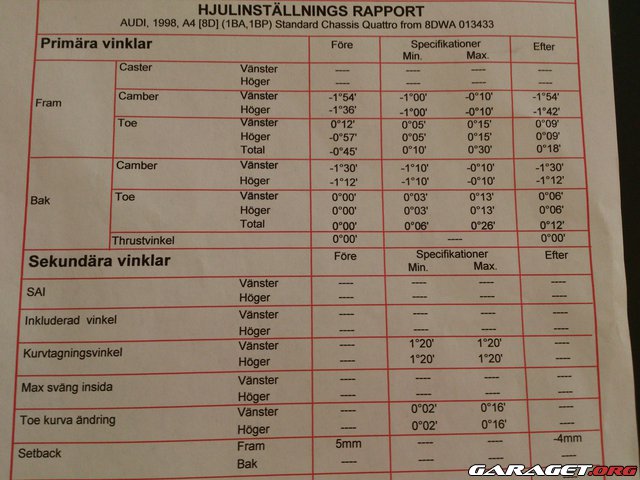

https://www1.garaget.org/gallery/images/66/65039/65039-318540077e8224d342a2d11344260214.jpg
Fick protokollet över justeringen idag!
Så mycket Toe på högersidan fram förklarar däckslitaget & att bilen varit svår att kontrollera när det varit halt, även att ratten varit sned vid körning rakt fram. Att Toe på bakvagnen varit 0 förklarar varför den är otroligt överstyrd.

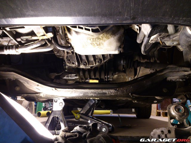

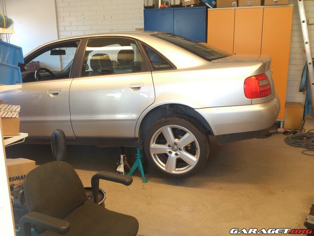

Palla upp bilen
https://www1.garaget.org/gallery/images/66/65039/65039-24b32cc8ac8ac67084ed11406c1086bb.jpg
https://www1.garaget.org/gallery/images/66/65039/65039-b63e38842837e81b964717b71b6a0da8.jpg

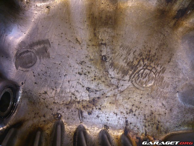

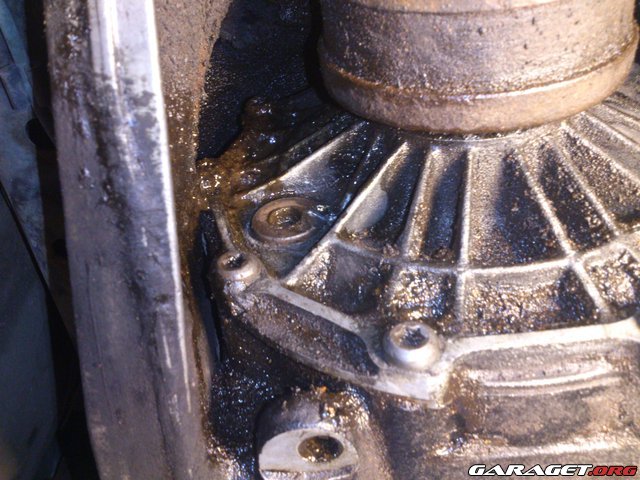

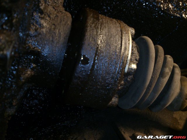

Orsaken till varför jag byter tätningar i diffen...
https://www1.garaget.org/gallery/images/66/65039/65039-990eb2ceaaab2233946336bcb8cbd42f.jpg

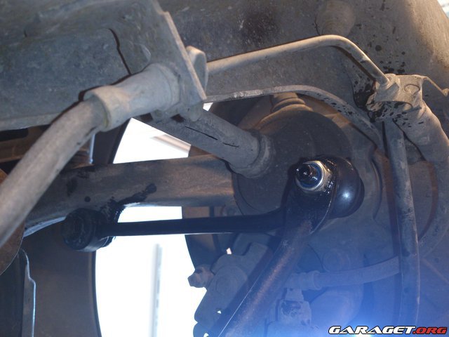

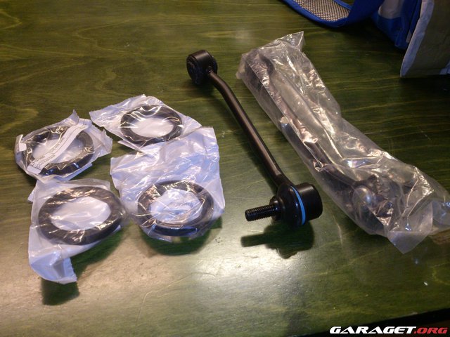

Nya stagen i metall istället för plast smile
https://www1.garaget.org/gallery/images/66/65039/65039-47342a8352856f656ef055160fdba252.jpg

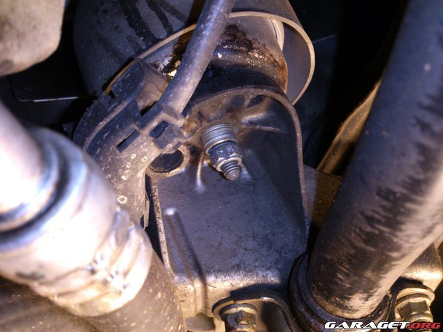

Och det var här det började j^vlas... Någon av bilens förra ägare har rundat bulten för påfyllning av olja till diffen så denna var otroligt svår att få bort... Några rundor med blåslampan så löste detta smile
https://www1.garaget.org/gallery/images/66/65039/65039-95965ed9e4d9c9dafb279f451e857db9.jpg

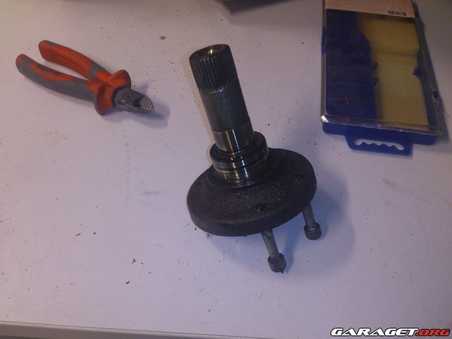

https://www1.garaget.org/gallery/images/66/65039/65039-32f7985aca5434119842940ad13201a6.jpg

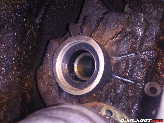

Nya tätningen på plats, inte så knepigt, dock skulle en lift ha underlättat mycket!
https://www1.garaget.org/gallery/images/66/65039/65039-c63120920375d709f9759114b175d221.jpg
Mumma! Ny olja i diffen nu! smile

#Drivaxelflänstätningen verkade inte vara boven, dock läcker den mycket motorolja.. men kan inte hitta orsaken till läckan då den kommer från området runt turbon.. #

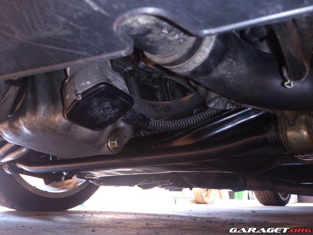

https://www1.garaget.org/gallery/images/66/65039/65039-13c82d23e22cbe4be93c91eacc18f535.jpg
Ny plugg! Håller även tätt efter bytet av tätningar smile

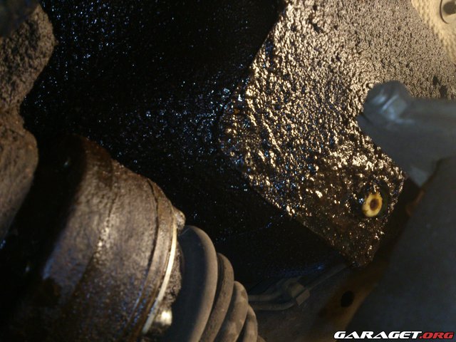

https://www1.garaget.org/gallery/images/66/65039/65039-6d8c4d98fcb3d516eea941822823dad3.jpg

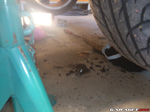

Tömde ur värmeskölden runt kardanaxeln..
https://www1.garaget.org/gallery/images/66/65039/65039-85f0774881f36de894e3dec29fe8c7bf.jpg

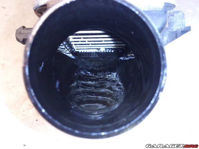

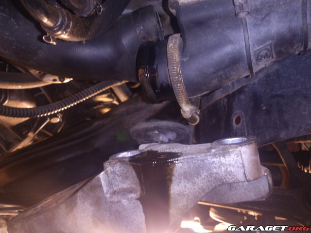

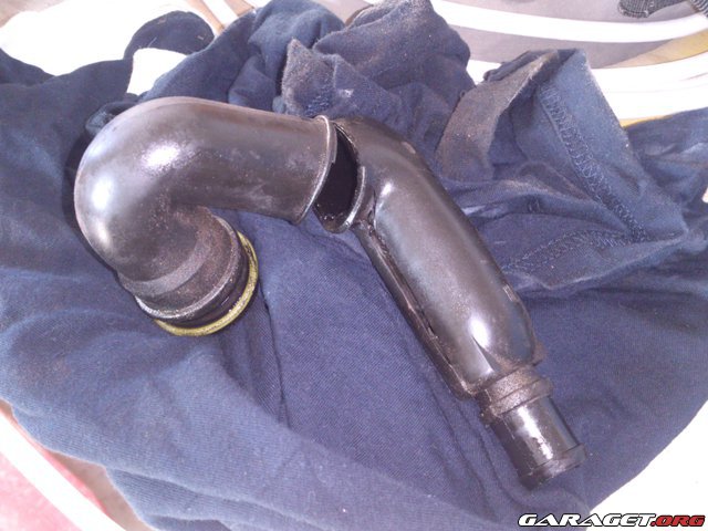

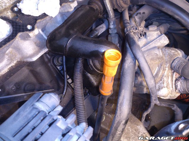

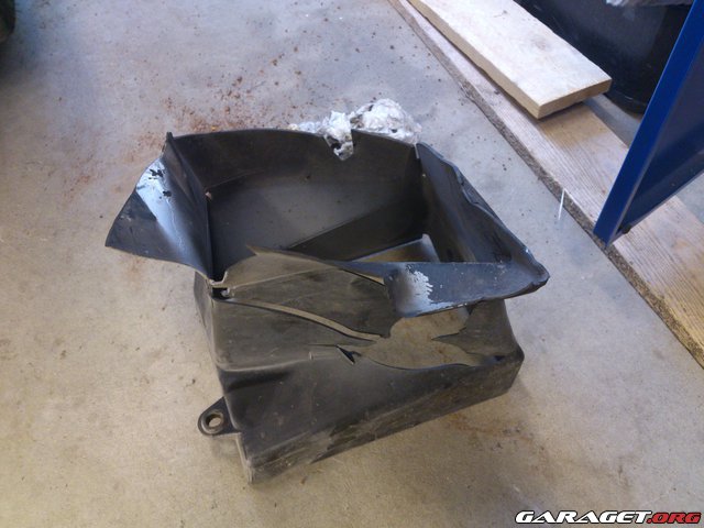

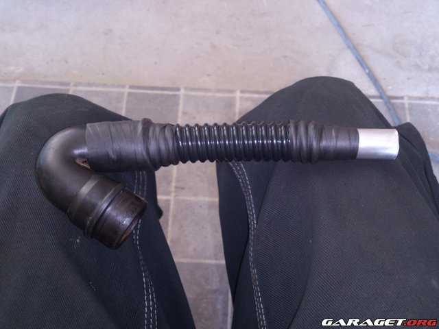

https://www1.garaget.org/gallery/images/66/65039/65039-3ef406014362bfce9a57941531c2637c.jpg
Damn... Den slangen missade jag. Nå ingen Big Deal smile Dock måste jag ändringsbesiktiga den för att jag har 18" fägar.. max godkännda är 16" enligt registreringsbeviset..
Till på det så kan jag inte göra ändringsbesiktningen före bilen är godkännd.. Så först boka en tid för granskning av Bromsslangen, sen en tid för ändringsbesiktningen... Och betalt vill dom också ha..
Annars trevlig besiktningsman smile Han anmärkte inte min gnisslande framvagn eller fjäderbenslagrena som är slut  Inte heller oljeläckan från oljetråget. Han bara: "Det är ju en audi" (y)
Dock öppnade han huven och kollade att det inte satt i en större motor då han tyckte den accelererade lite för bra big_smile

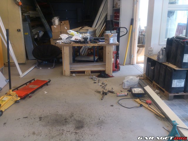

Update!!

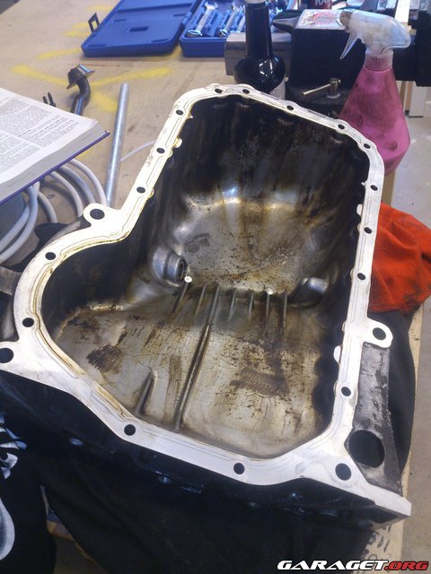

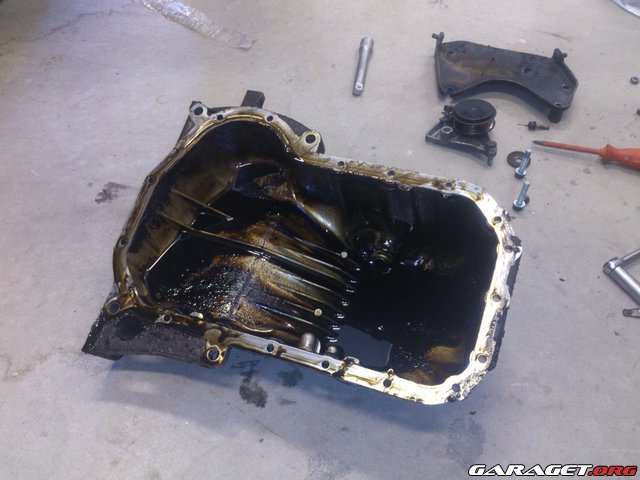

Kört lite service på bilen, fixat läckan vid oljetsumpen och tillika kört motorn med forte för att rensa ur diverse skit. Sen bytt ut den knackande kamkjedsspännaren!
Fredag & Lördag spenderades liggandes under bilen, säkert totalt 18 timmar...
Söndag var det ovansidan som fick sig en omgång!

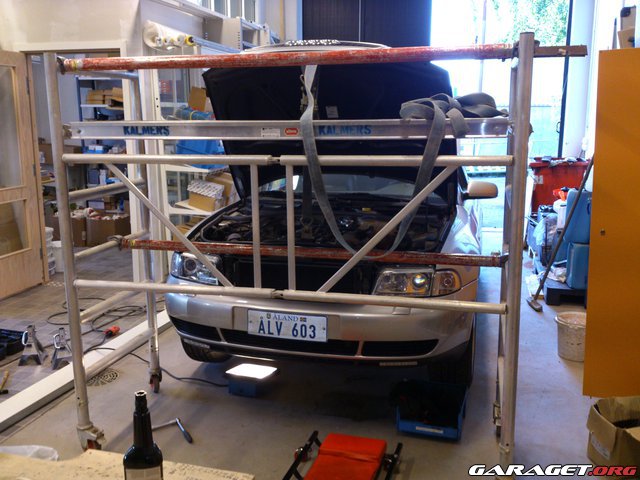

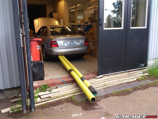

https://www1.garaget.org/gallery/images/66/65039/65039-982c958805453c7087dad87630646d4e.jpg
Provisoriskt avgasrör när jag körde bilen på förhöjd tomgång i ca 30min för resning med forte medlet.
https://www1.garaget.org/gallery/images/66/65039/65039-558f61a7535b905bfed3398912c50350.jpg

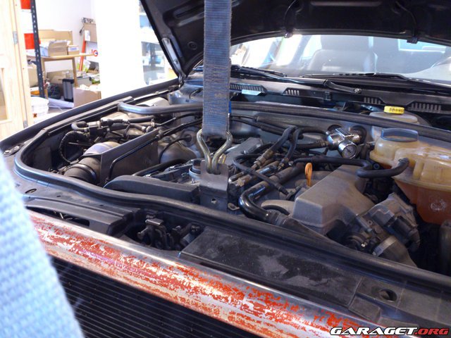

Min snygga motorlift!
https://www1.garaget.org/gallery/images/66/65039/65039-abde35374d999d1e6433172d1ca4b561.jpg
https://www1.garaget.org/gallery/images/66/65039/65039-59da1ec9135ffe03b41edb60612e8bb4.jpg
Tror att ngn försökt spänna ena motorfästet men det var ju löst på ovansidan..

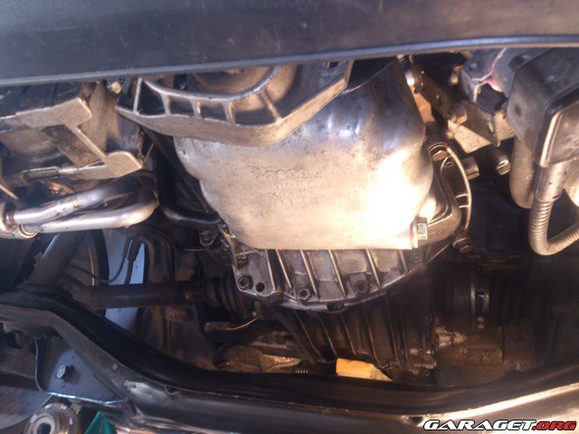

Kryssramsbalken nertagen för åtkomst till oljesumpen. Inte roligt att få ner den..
https://www1.garaget.org/gallery/images/66/65039/65039-2365b24b474cbc20a1ea151b211fe0b9.jpg
Efter mycket om och men och problem med de 2 bakre bultarna fick jag äntligen löst tråget!
https://www1.garaget.org/gallery/images/66/65039/65039-7a793ff50e0ec44a9792640c0822d35b.jpg
Tvättat och avfettat så gått det går!
https://www1.garaget.org/gallery/images/66/65039/65039-47502aace41ef9f5ac60fdce896b1bae.jpg
I dåligt skick eller rester av gjutningen??
https://www1.garaget.org/gallery/images/66/65039/65039-10e99080e36197d34ad6455a96fb7415.jpg
Äntligen på plats, 3st skrivar som jag inte vågade dra till 15N, tror att gängorna håller på att ryka.. Börjar det läcka så får jag gänga på plats.

Tog bort röret till intercoolern och råkade ut för nästan 1dl olja... tror det är bra att jag byter ut turbon!
https://www1.garaget.org/gallery/images/66/65039/65039-68a23e76e8a0eb614a870a1668bc4115.jpg

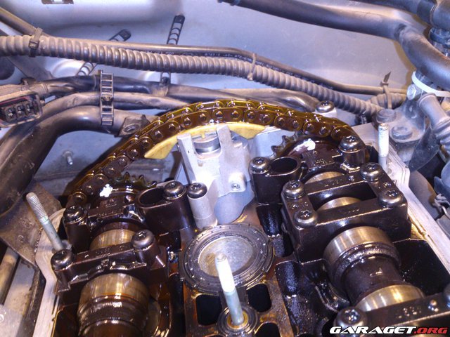

Nästa del av servicen!
https://www1.garaget.org/gallery/images/66/65039/65039-2b42a11cfe6cce69985ade2e23586dbd.jpg
Ny spännare från USA
https://www1.garaget.org/gallery/images/66/65039/65039-a88573caeefe7a125995ffea9e2ee606.jpg
Å så var det klart! Lite nervigt att starta bilen efter den operationen. 16 länkar 16 länkar och trippelkolla 16 länkar!

Min lilla verkstad som jag lånar av jobbet! Var lite skitigt var jag legat...
Sliten som tusan efter helgen men kul att lära sig något nytt!

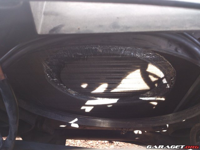

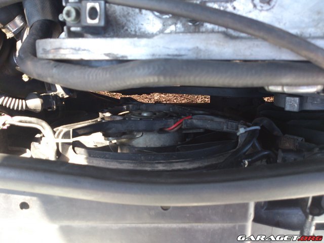

För några veckor sen då det var sådär tusans varmt tyckte A/C:n att den skulle köra igång elfläkten... Varav hela bilen högg till och ett jävla rasslande hördes, stannade bilen och trodde att jag tappat en rem eller något.. Men det var elfläkten som redan var slut från förra ägaren...
https://www1.garaget.org/gallery/images/66/65039/65039-7fe04cb598da4eb2f91f68cb525f33b5.jpg
Ena bladet har gått av och det saknas en del ringen runt..
https://www1.garaget.org/gallery/images/66/65039/65039-14e6aac698db091d2061776145cc60b6.jpg
Den fina ringen som fläkten skapat, som tur ingen skada på kärnan smile
https://www1.garaget.org/gallery/images/66/65039/65039-4e33930b83c4af7166bdc2d69be196e3.jpg

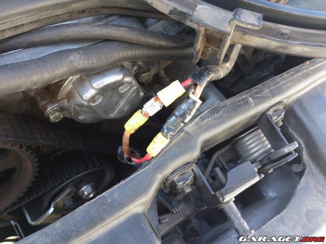

Någon har vänt riktningen på fläkten med hjälp av denna fina koppling?!
https://www1.garaget.org/gallery/images/66/65039/65039-4fb9b1f7c26de76cfc227b69b40e33ed.jpg
Fick tag i en begagnad fläkt från en -03 som passade. Behövde bara göra en likadan ful-koppling då kontakten vara annorlunda. Vände polariteten rätt väg för rätt luftströmning.
Nu vågar man köra bilen i staden igen smile och fläkten som kostade mig ca 300kr var ett kap!

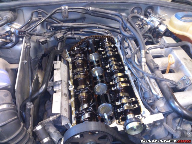

Gårdagskvällen gick åt att stå i hallen och plocka isär insuget!
https://www1.garaget.org/gallery/images/66/65039/65039-9f9c183360141df6d71da9995435b154.jpg
Sista oljeläckan funnen
https://www1.garaget.org/gallery/images/66/65039/65039-ee4888b3b83acfadf1ede48e675746a1.jpg
Lakritspipan i dåligt skick.. Varför görs saker i plast?
https://www1.garaget.org/gallery/images/66/65039/65039-c0769245ca1c4b49dac16268d8c6aa68.jpg
Ingeting som lite vulktejp och diverse delar fixar smile
https://www1.garaget.org/gallery/images/66/65039/65039-3555d6fd0739671be8cc57b49e1acf04.jpg
Passar perfekt!

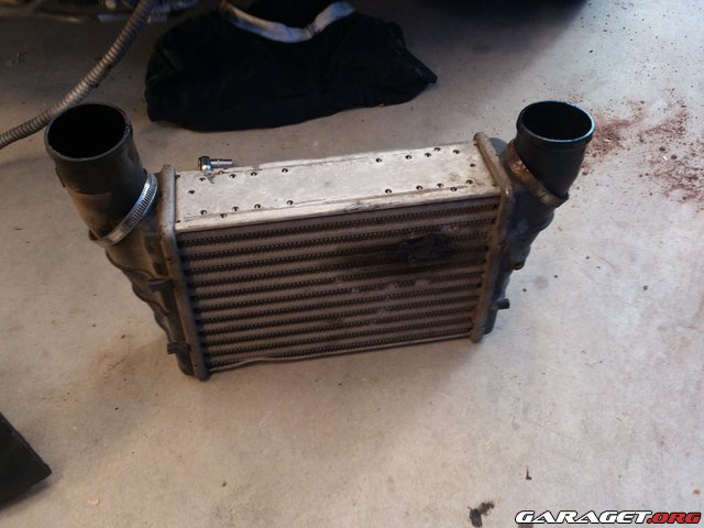

Plockade löst laddluftkylaren för tvätt
https://www1.garaget.org/gallery/images/66/65039/65039-f11a86ca4395d50e89263b9fc28f50c7.jpg
Nej men vadå lite olja i kylaren..
https://www1.garaget.org/gallery/images/66/65039/65039-df40e7e8eb6a30e6153298303c1e7d71.jpg

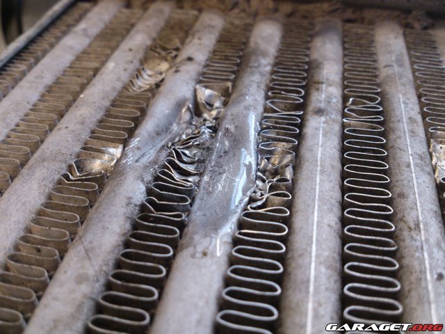

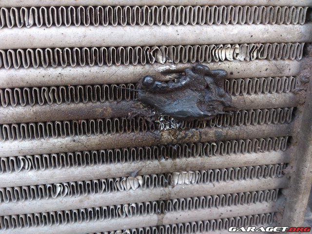

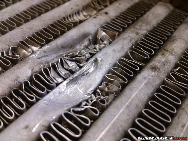

Baksidan av kylaren var tydligen lappad på ett fint sätt.. Testade fylla den med vatten och JO den läcker...
https://www1.garaget.org/gallery/images/66/65039/65039-a6fa9767f2a771d70dcb59c144a1efb7.jpg
Tätningsmassan lossnade som en klimp och det visade sig vara ett litet hål i intryckningen.
https://www1.garaget.org/gallery/images/66/65039/65039-303b9c1b728f71820279ae9c3ea590fd.jpg
Tvättade rent och fyllde hålet med epoxy. Ska ändå montera en frontmonterad laddluftkylare i ett senare skede.

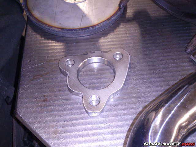

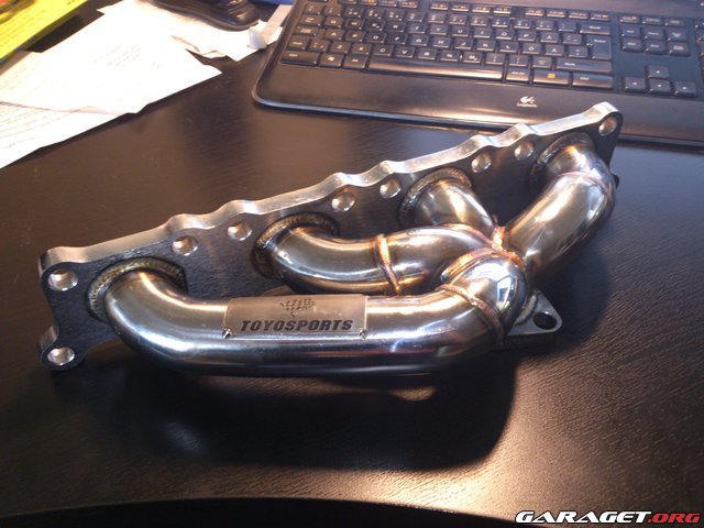

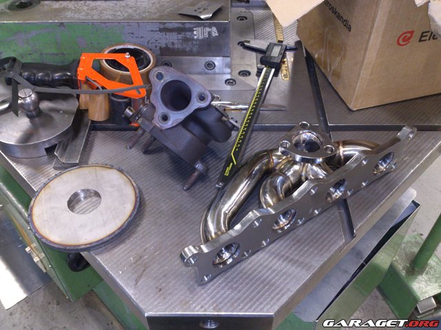

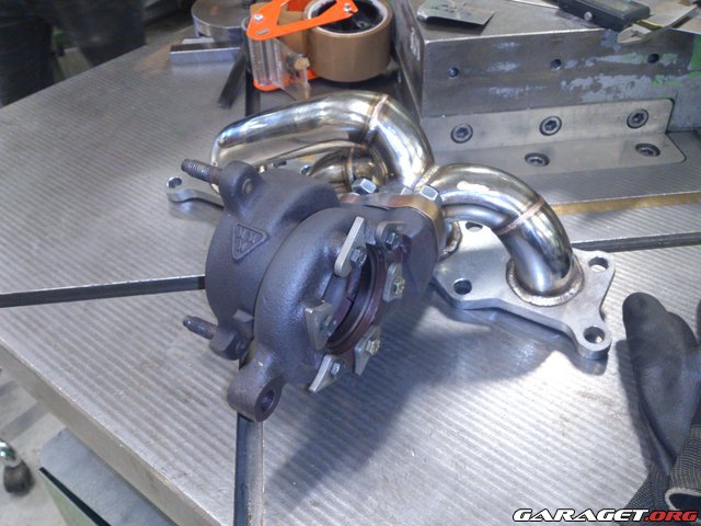

Tillverkar flänsar till grenröret
https://www1.garaget.org/gallery/images/66/65039/65039-8bed8fb785e0638cea1130597aa6bfa8.jpg
Kul med killar som kan bygga saker smile
https://www1.garaget.org/gallery/images/66/65039/65039-0a2ddbefc2f972d341312044ecf028e1.jpg

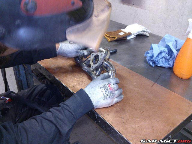

Svetsverkstad!
https://www1.garaget.org/gallery/images/66/65039/65039-a12a6744b1669ec2aed834ab81a28d3c.jpg
Svetsa svetsa!
https://www1.garaget.org/gallery/images/66/65039/65039-ec2f8cba170feed301b7535051ee50c8.jpg
Fits like a glove!
https://www1.garaget.org/gallery/images/66/65039/65039-47701dd009f0687f8b2d6c3825ec8cd1.jpg
Ska bara göra om fästet för wastgate-actuatorn (vet inte vad det heter på svenska?) Sen borde det vara klart för montering! smile
https://www1.garaget.org/gallery/images/66/65039/65039-d7078b38202fb77e70695f4a2100bca4.jpg
Älskar när det dunkar till i postlådan! smile Ska försöka få dessa monterade idag med tanke på att bilen har betett sig udda...
Mera meckande blir det troligtvis idag. Fixa Fläns till downpipe och fixa lite fästen.

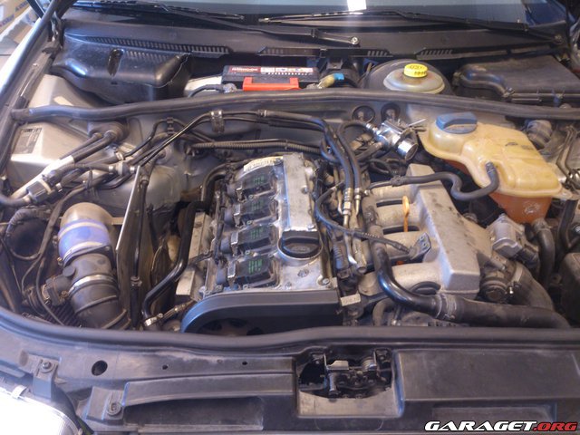

Nya tändstift men ännu samma problem... Någon som kan svara varför bilen varvar dåligt??
[video]http://www.garaget.org/video/138208[/video]
Västerås Night Racers founder
431 Inlägg
Ålänning!
533 Inlägg
11 juli 2013
#119
Har jag också funderat på, men har ingen extra att testa med.. Finns det något bra sätt att testa dem på?
431 Inlägg
11 juli 2013
#120
du startar bilen och rycker en kontakt till till spolen och lyssnar. ändrar den motorljud så är den inte trasig. ändras det inte så är den trasig
alltså
ändras=bra
ändras inte= dålig.
